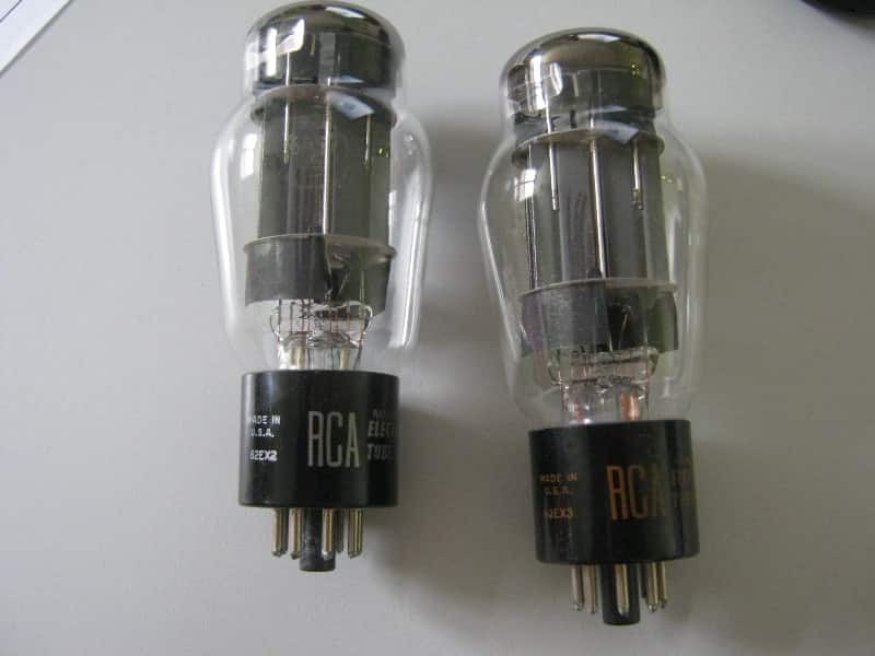

Beli_Ninja Napisano April 4, 2012 Autor Share #182 Napisano April 4, 2012 Kako sam pojeo g..... kada sam takve ispreskakao na jednom vojnom otpadu. Rekoh matori su i izdrndanai, sigurno nisu dobri. E sad kad mi trebaju sad su dobri. E moj Aleksandre........ Nabavljene dve RCA 6AS7G sa sve kutijama. NOS Posle vizuelnog pregleda rekao bih da su potpuno nove. Jedna sa crvenim druga sa belim slovima. Ovo bi trebalo da je ekvivalent 6N13S. Sutra idu na tester. Cilj mi je da nadjem ovo http://www.r-type.or...hib/aam0032.htm mada u opticaju su i druge varijante. Link to comment Podeli na ovim sajtovima More sharing options...
