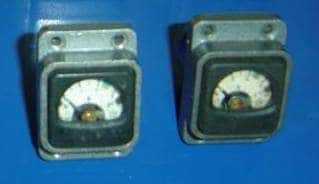

Beli_Ninja Napisano April 13, 2012 Autor Share #247 Napisano April 13, 2012 OK.Sad sam malo cackao ponovo i ukapirao sam da je onaj IRF u stvai kaskoda.Ma mislio sam da stavim male ruske instrumente pored radne cevi za merenje struje kroz nju. To mi se svidja, a mislim i da je pametno jer tako imam dijagnostiku cevi. Zato sam te i pitao da li tu moze i neki obican pot pa da stelovanje struje kroz CCS mogu da radim uvek.Inace CCS i kaskoda ce i biti podsklopovi. Vrlo verovatno je da cu da radim P2P pa cu ove podsklopove da stavim na male plocice sa hladnjacima. Kako sam ja uspeo da proracunam na CCSu imam 3.5W disipaciju, na kaskodi nesto vrlo malo tako da IRF i ne mora na hladnjak mada mozda mogu neki manji da mu metnem cisto da se ne znoji ni malo.Imam ovakve satice koje cu da prepravim u miliAmpermetre do 100mA. Trenutno mere napon do 6VDC. Link to comment Podeli na ovim sajtovima More sharing options...
Zen Mod Napisano April 13, 2012 Share #248 Napisano April 13, 2012 ne menjaj u mA metregde god stavio , mozes da uzmes napon preko trimeraako treba samo demontiraj sta ima originalno u seriju Link to comment Podeli na ovim sajtovima More sharing options...

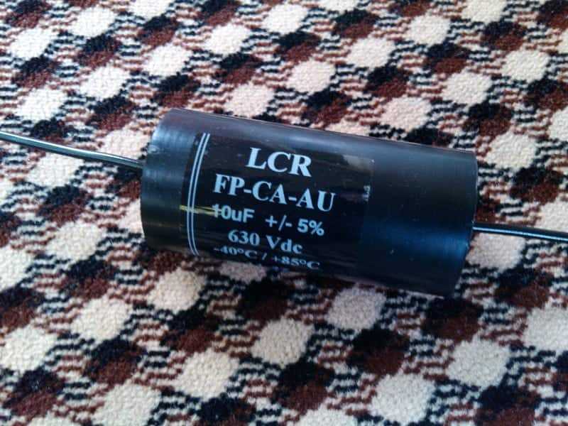

Beli_Ninja Napisano Maj 5, 2012 Autor Share #261 Napisano Maj 5, 2012 Posto se postovi ne vracaju, napisacu ga ponovo. Jao, sreca pa je bio samo jedan post.E ovako. Ja lepo porucio Ampohm FP-CA-AU 10uF/630Vdc i dobio ovo na slici. I mogu da vam kazem da je za svoje gabarite ovaj cap izuzetno lagan.O cemu se ovde radi, i da li neko ima iskustva sa ovim kondenzatorom? Link to comment Podeli na ovim sajtovima More sharing options...
