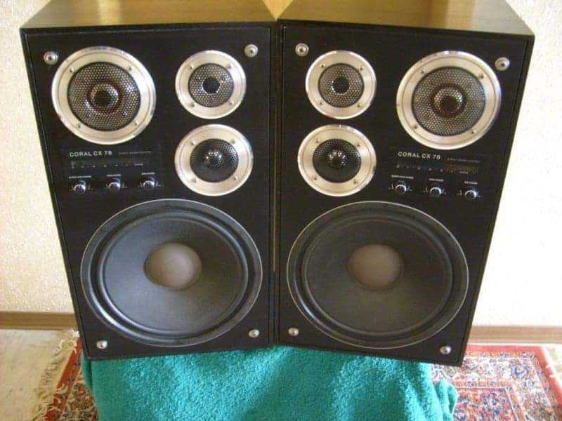

Opabato, Corali, sta je to super-supertweeter? :buehehe:
Pa nisam do sad video ni na netu,ovu varijantu,ali bas je 12",i ovo ostalo su srednji ,visoki, super visoki,cak ima i neku struju od pozadi da bi mu svetleo panel od potenciometara.Jedna kutija ima oko 30 kila.
