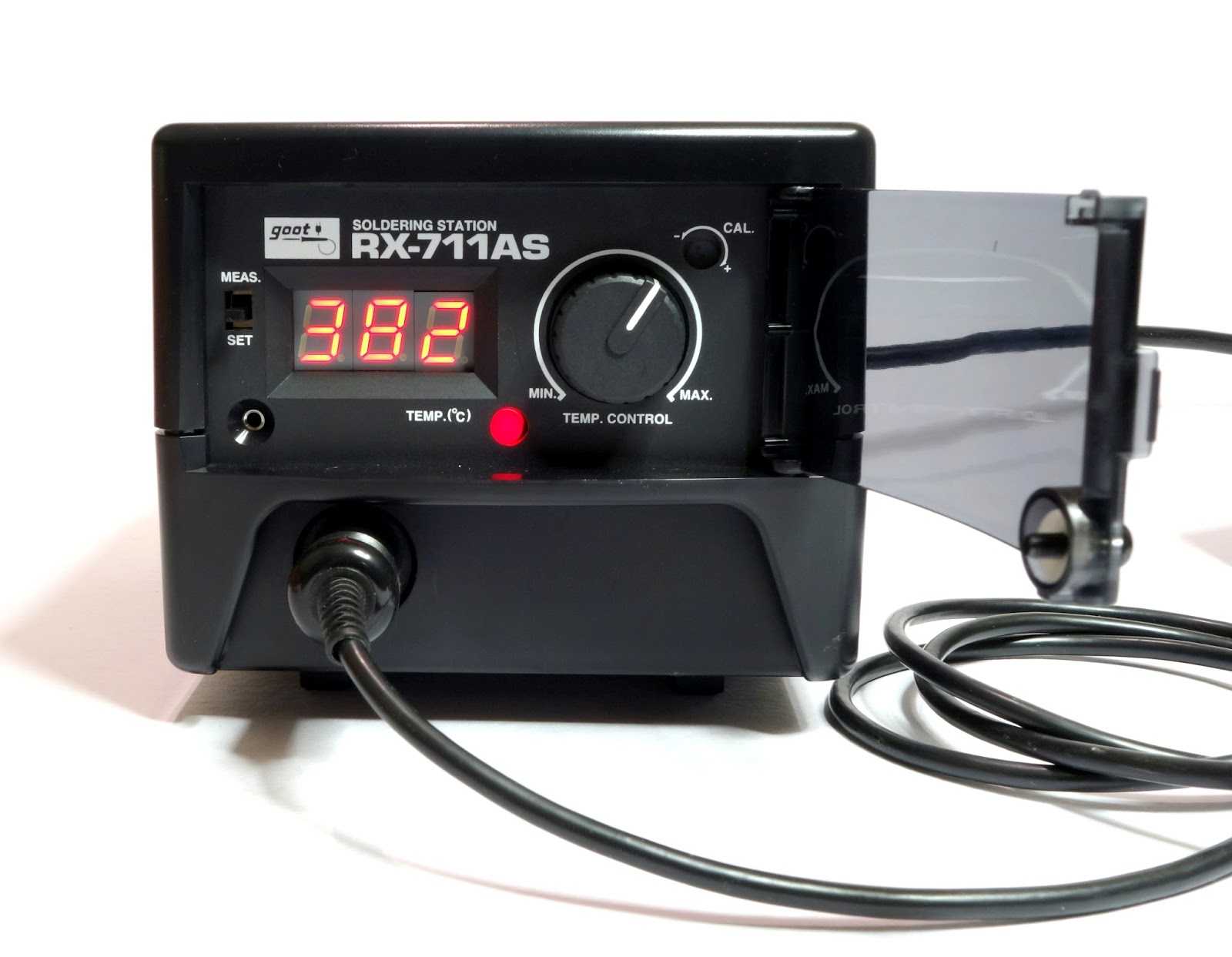

Mikorist Napisano Novembar 3, 2021 Share #463 Napisano Novembar 3, 2021 Probajte Goot RX-711AS Moja topla preporuka. Link to comment Podeli na ovim sajtovima More sharing options...

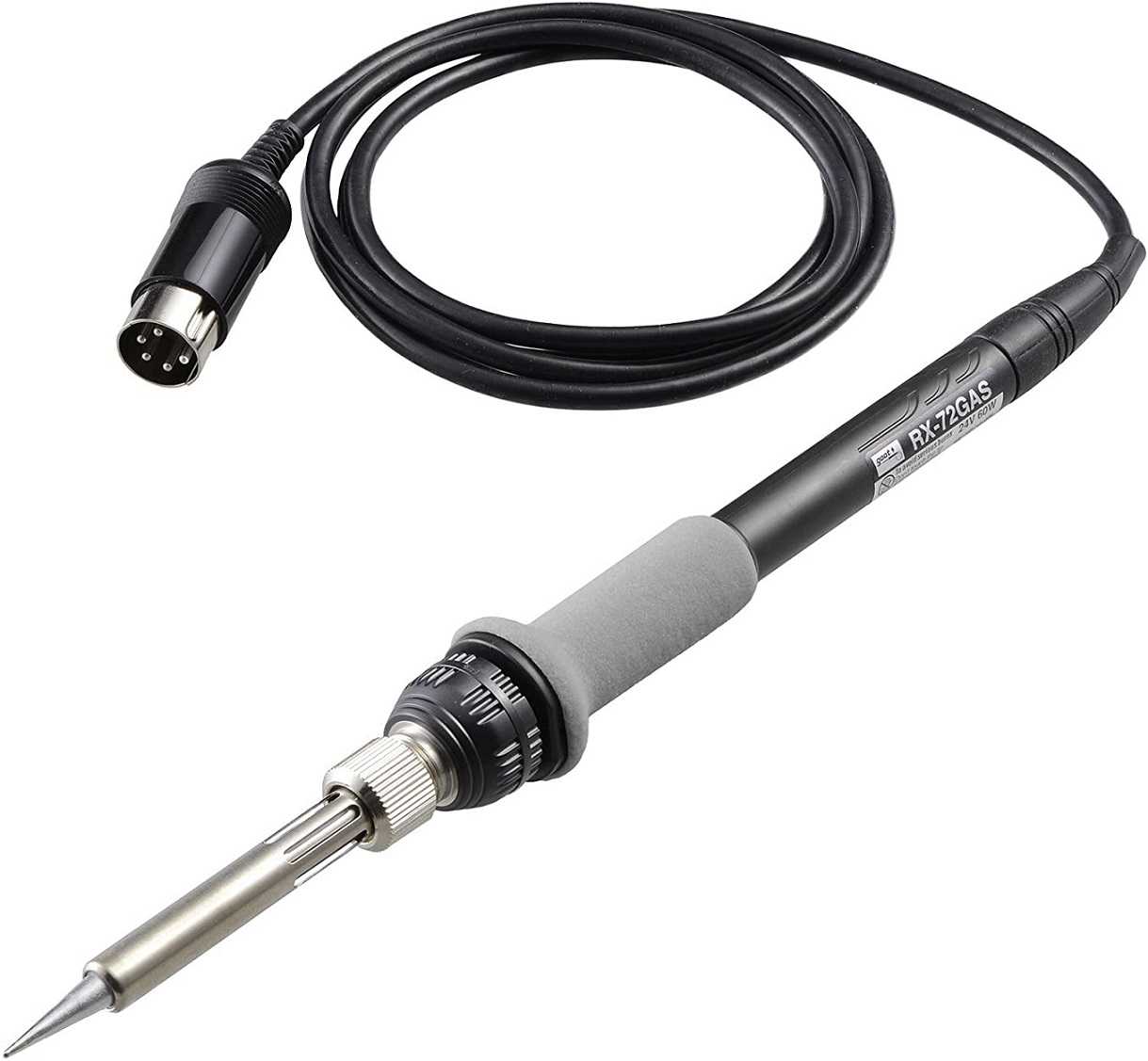

Mikorist Napisano Novembar 3, 2021 Share #465 Napisano Novembar 3, 2021 Ama Goot je kao da držiš penkalo a ovo ostalo su hemijske olovke . Kad se navadiš nema nazad. Link to comment Podeli na ovim sajtovima More sharing options...

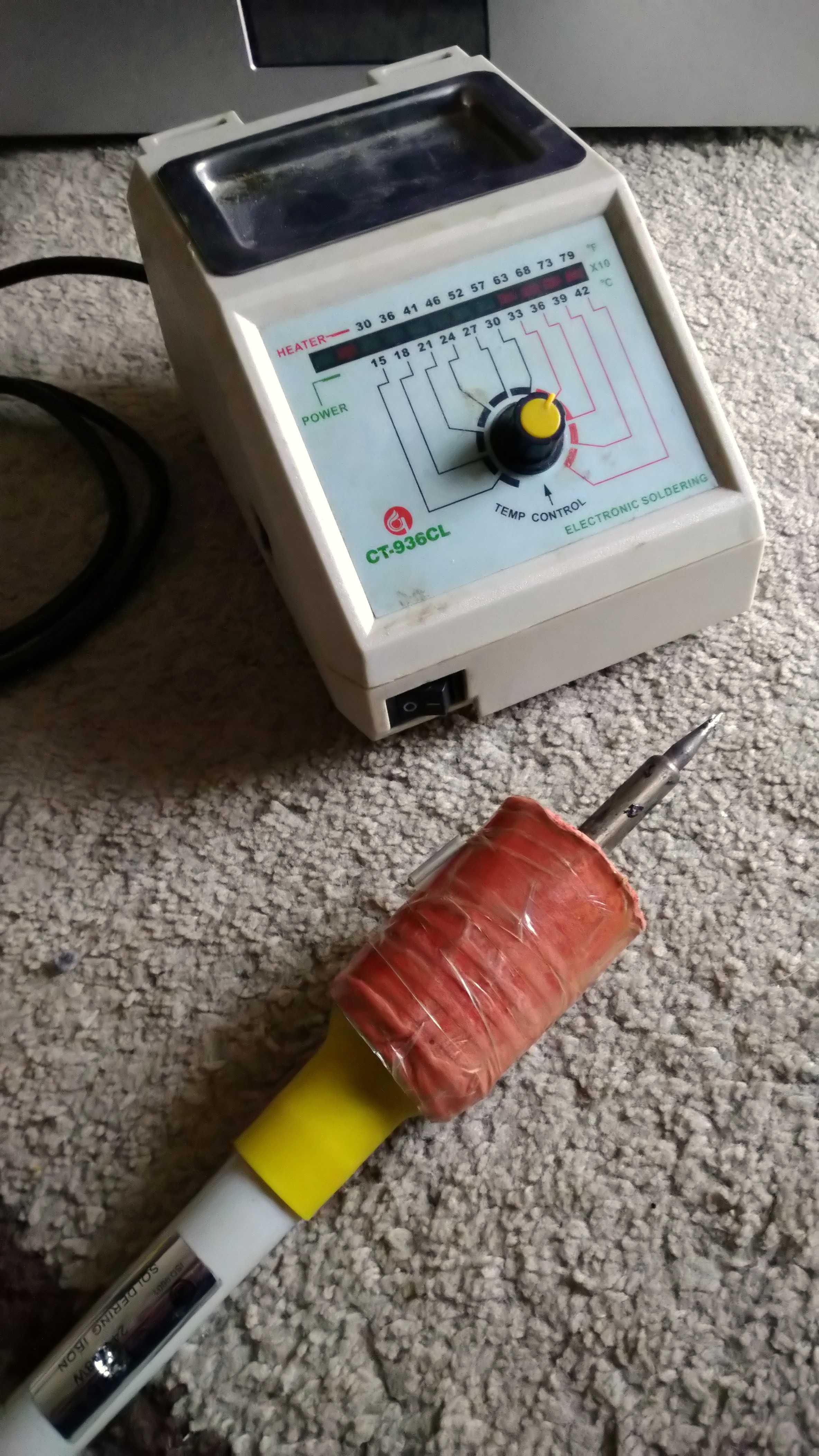

savan Napisano Novembar 3, 2021 Share #466 Napisano Novembar 3, 2021 Nezgodne su te za smd, jos ako je kabal krut, ako ti se tresu ruke to je onda pakao lemljenja. Ja imam ovu, nije nesto gde treba brzo da se ugreje, za smd nije losa, vrh nije los, koliko para tolkko muzike. Stavio sam karton da smratim distancu od rucke do vrha da bude lakse za lemljenje. U principu to su sve iste lemilice, goot, cjung sjung... Link to comment Podeli na ovim sajtovima More sharing options...

gluv_i_udaren Napisano Novembar 3, 2021 Share #471 Napisano Novembar 3, 2021 Goot jednostavno nije isti kao ostale Link to comment Podeli na ovim sajtovima More sharing options...

Nesic Napisano Novembar 3, 2021 Share #473 Napisano Novembar 3, 2021 38 minutes ago, savan said: Nezgodne su te za smd, jos ako je kabal krut, ako ti se tresu ruke to je onda pakao lemljenja. Ja imam ovu, nije nesto gde treba brzo da se ugreje, za smd nije losa, vrh nije los, koliko para tolkko muzike. Stavio sam karton da smratim distancu od rucke do vrha da bude lakse za lemljenje. U principu to su sve iste lemilice, goot, cjung sjung... Imam takvu, samo je LED display. Sigurno oko 10-ak godina fercera. Mogu reći da je kvalitetna baza. Super ovo za JBC T245 ako želiš podeliti Link to comment Podeli na ovim sajtovima More sharing options...

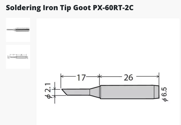

Mikorist Napisano Novembar 3, 2021 Share #474 Napisano Novembar 3, 2021 pre 8 minuta, NIXIE reče Meni se ova sviđa, možda se častim za rođendan. Nije kabasto, Ima potenciometre za regulaciju jerbo mrzim one tastere, duvaljka se gasi sama kad se spusti u oslonac, duvaljka i lemilica imaju spoljašnji konektor tako da ću duvalku da kačim samo kad mi treba. Izgleda da su malo opravili lemilicu da se ne raspada, a i cena je skromna baš. Ako ima problema sa lemilicom, imam staru lemilicu tako da to neće da me omete uradu. http://ifix.rs/proizvodi/duvaljka-i-lemilica-baku-ba-602d/ Dobar je. Samo vrh uzmi onaj Zen što preporučuje ili Goot. Oba imaju u toj NS prodavnici...ima iza On 22.5.2020. at 19:13, Mikorist reče skoro ista je cena Goot i QUICK Ovo paše na BAKU Link to comment Podeli na ovim sajtovima More sharing options...

Mikorist Napisano Novembar 3, 2021 Share #476 Napisano Novembar 3, 2021 Upravo sada, NIXIE reče 2,5x skuplji Quick ama vrh kad staviš QUICK na BAKU - nema razlike. Ja bre naručio Quick Zen što mi preporućio ovaj mi poslao dva Goot vrha.... Kačio sam i slike pozadi NIXIE je reagovao/la na ovo 1 Link to comment Podeli na ovim sajtovima More sharing options...
Mikorist Napisano Novembar 3, 2021 Share #477 Napisano Novembar 3, 2021 pre 23 minuta, gluv_i_udaren reče Goot jednostavno nije isti kao ostale Nije. Vrhovi pogotovo. Ovo je neki drugi materijal i legura u vrhovima. Jedino ako neko kali vrh može da ga upropasti Goot. Ako naglo ohladi vrh . Ili turpija. Link to comment Podeli na ovim sajtovima More sharing options...

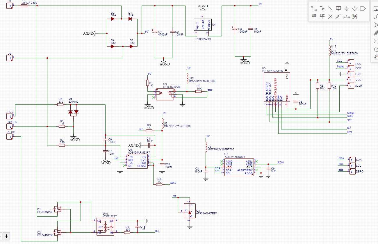

savan Napisano Novembar 3, 2021 Share #479 Napisano Novembar 3, 2021 (izmenjeno) 1 hour ago, Nesic said: Imam takvu, samo je LED display. Sigurno oko 10-ak godina fercera. Mogu reći da je kvalitetna baza. Super ovo za JBC T245 ako želiš podeliti Hocu naravno, imam semu sto sam radio ali nije probana! Slicno imam ali to je za raspberry pi, mikroskop, duvaljku, 4u1, giditalna, to ne delim. Kada uradim sebi ovu samo za lemilicu i kad testiram eventualno ponesto prepravim okaicu i gerber i bin za pic chip. Ice na jedno dugme jer nema vise viska pinova na pic-u tako da ce na jedno dugme da ide podesavanje temperature od 0 do 400 kad dodje do 400 ide restart na 0 tako u krug, kad pustis dugme pocinje da greje. Kad testiram i sve radi stavicu led displej u semu i na gerber plocu tj sve u kopletu ko bude imao zelju da pravi Izmenjeno Novembar 3, 2021 od savan Link to comment Podeli na ovim sajtovima More sharing options...
savan Napisano Novembar 3, 2021 Share #480 Napisano Novembar 3, 2021 treba na dva napajanja da ide, jedno za zero cross detekciju i heater, a jedno za digitalnu sekciju, znam da ovo ne valja pokusao sam ali nisam zavrsio, mora da se izoluje digitalno od analognog, zajebano je sto heater ima jednu zilu zajednicku sa K sondom, kad uradim okacicu kako treba, ovo je samo onako da se vide komponente koje idu Link to comment Podeli na ovim sajtovima More sharing options...

savan Napisano Novembar 3, 2021 Share #483 Napisano Novembar 3, 2021 (izmenjeno) Nesicu, ovo je sema, to je samo jedan deo sa moje stanice, provereno radi, ako ces praviti slobodno po ovoj semi. Umesto pica mozes raspberry pi da stavis ali onda moras obratiti paznju na i2c liniju koja je 5V a raspberry pi je 3.3V, moze neki izolator ili level translator. Mosfetove palis-gasis kada je zero cross detektovan. Kada citas temperaturu sa adc-a obavezno heater ugasen! Ja ne verujem da cu ovo skoro praviti tako da srecno! Izmenjeno Novembar 3, 2021 od savan Nesic je reagovao/la na ovo 1 Link to comment Podeli na ovim sajtovima More sharing options...
