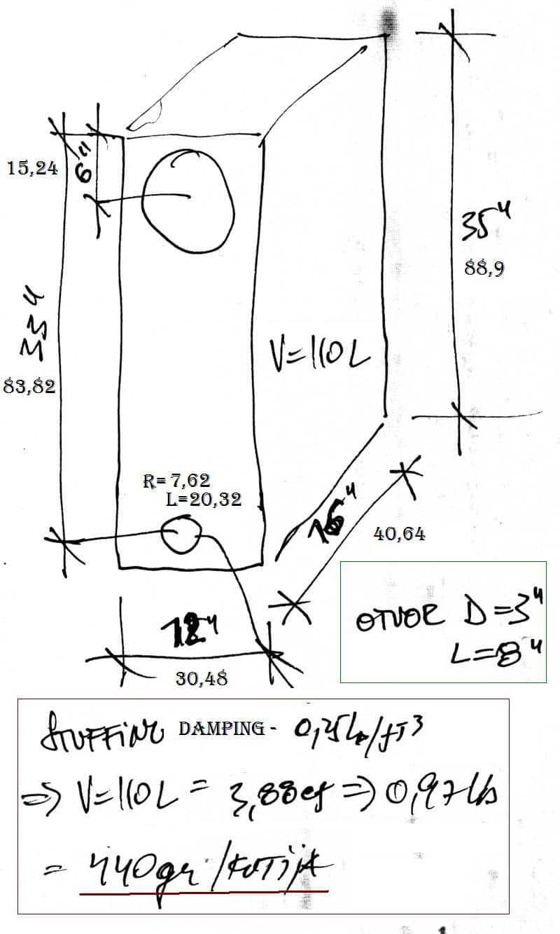

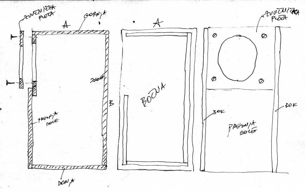

dakle, ovo je skica po kojoj sam sastavio kutije.. dodao sam mere u cm, radi lakseg uvida.. nacrt je zenov i po njegovim recima najbitnija stvar je zadrzati polozaj i dimenzije otvora za bass (u odnosu na donju i gornju plocu kutije), jer kutija nije bass reflex vec MLTL..jako podseca na nju, ali nije, u sta sam imao prilike da se uverim. Dimenzije su naravno unutrasnje, dok ce spoljasnje zavisiti od debljine materijala i nacina sklapanja.. ja sam za kraj ostavio lepljenje zadnje strane, dok je po skici bilo logicno da se radi tako da poslednja ostane bocna.. iz vise razloga sam zeleo da uradim ovako, pri cemu je jedan od njih montiranje upornica, sto mi je bilo lakse da uradim imajuci samo zadnju stranu otvorenu..
Bitno je dobro sracunati spoljasnje dimenzije, da kasnije ne bi bilo problema, kao sto sam ih ja imao..i pored dobrog racuna, shvatio sam da nije pametno stavljati mere npr otvora za fiksni umetak u mm, jer je jako tesko seci kruzni otvor tako precizno (govorim o rucnom secenju glodalicom, jer gospoda koja imaju CNC i privatne radnje jako tesko umeju da pravilno rukuju pomenutom alatkom, pa se desi da zbog tudje gluposti i nemara morate da nabavljate nove komade spera). Dakle, uskladjivanje tog umetka sa kruznim otvorom, sa onim na koji se montira zvucnik i koji je pricvrscen za umetak srafovima, moze da bude problem..

Sreca je da cev pomenutog precnika i dovoljne duzine postoji i moze da se kupi, inace bih se i oko toga napatio..cena nije mala, ali resava stvar - model KAH 404 - http://www.elementa.rs/katalog/Audio%20komponente/Pribor%20za%20zvu%C4%8Dnike/Pribor%20za%20samogradnju%20zvu%C4%8Dnih%20kutija/Refleksne%20cevi. Obzirom a je MLTL u pitanju, nisam siguran na koji nacin se moze preracunavati dimenzija otvora, odn cevi.. za dodatne informacije obratiti se Zenu :sarcastic_hand: i da, cev se secne i ne postoji mogucnost da se u kutiju uglavi i prsten, onaj jedini lepi i para nesto vredni plasticni konusni prsten koji se nalazi na kraju cevi - zbog blizine otvora podu kutije.
