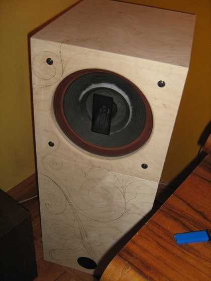

Kutije su tehnicki receno zavrsene i u odnosu na #15 potpuno zatvorene - zadnja strana slepljena, presmirglane, polirane ali je ostao finis da se doradi.. daa, njihova preporuka je kutija, bolje reci prostor zapremine od 400 pa navise litara.. ipak, kao kompromisno resenje se namece kutija od nekih min 120lit.. zbog svega toga, prvobitna ideja i jeste bila da se pravi TQWT ogroman kabinet od 400lit, ali srecom, zahvaljujuci zenu dodjosmo do dosta manje kutije i MLTL varijante od 11o lit.Koliko sam uspeo da shvatim, kao idealno mesto za montiranje ovih drivera zamisljena je fiksirana povrsina table ili pregrade tzv "americkih plakara", tako da bi citav prostor ormana zapravo bio unutrasnjost "kutije"..

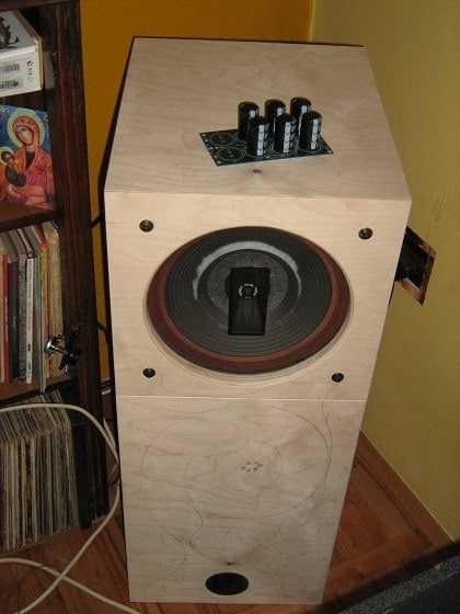

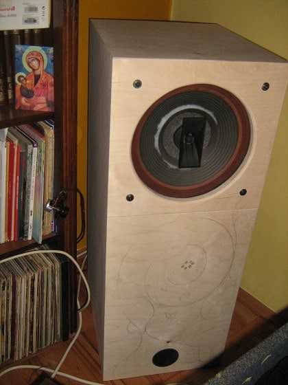

shizofrena progresija! smanjen razmak medju kutijama, dakle drugacije pozicioniranje je nadsviralo sve probane varijante: zamenu pojacala, dacove itd... ovako sa ovim integralcem prdavcem i obicnim audigy-jem svira i rusi sve pred sobom.. plasim se za ovo malo srca i pameti.. koliko je ljudi danas prosetalo scenom, majko mila.. cak su i kubanske bubasvabe bile primecene.. strasno, strasno :doh:
