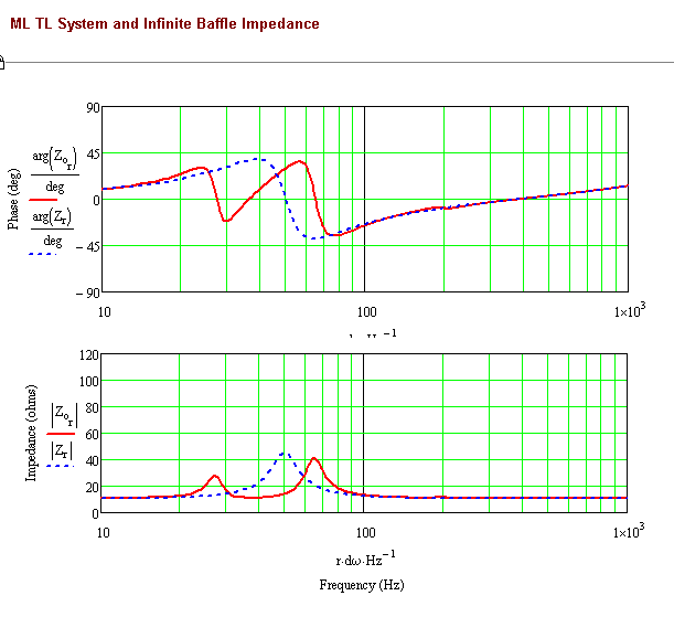

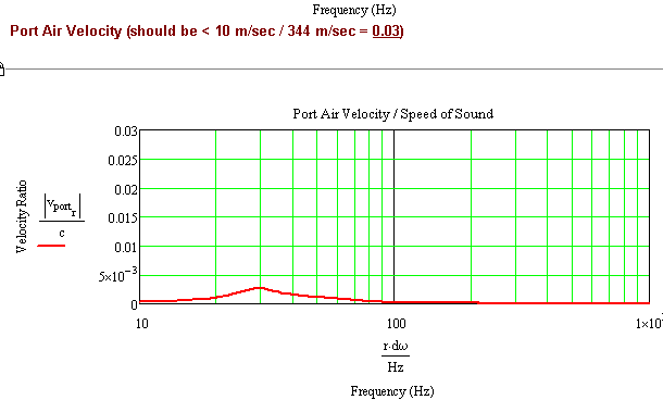

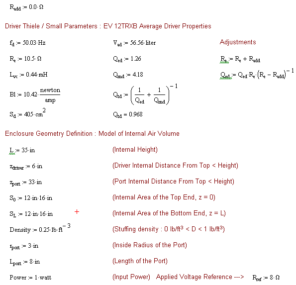

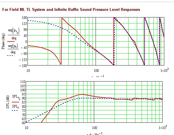

Zen Mod Napisano Januar 10, 2011 Share #1 Napisano Januar 10, 2011 koristeni T/S parametri izmereni od strane dragog nam Člana Biblioteke sam software je malkice korigovao sto se moralo korigovati dimenzije unutrasnje Link to comment Podeli na ovim sajtovima More sharing options...

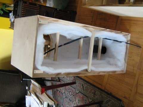

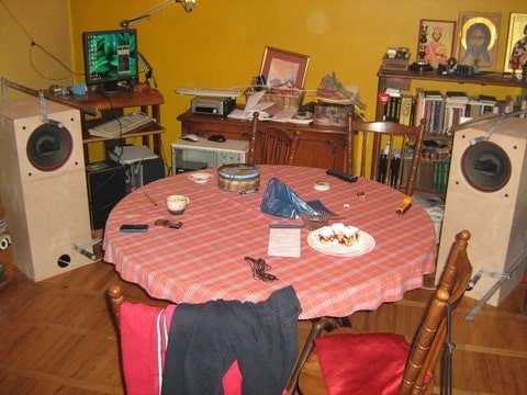

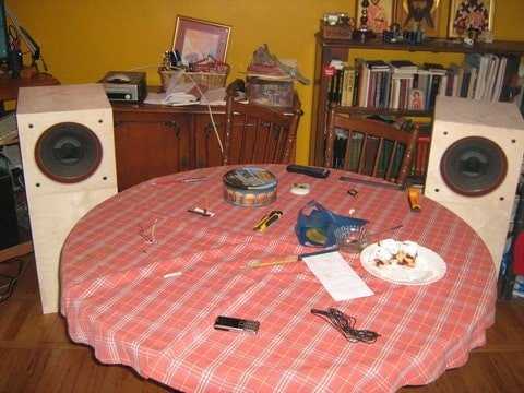

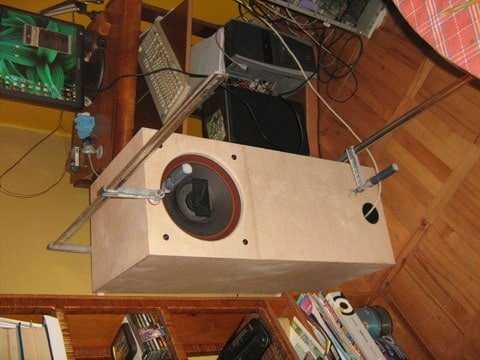

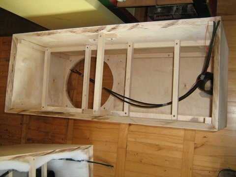

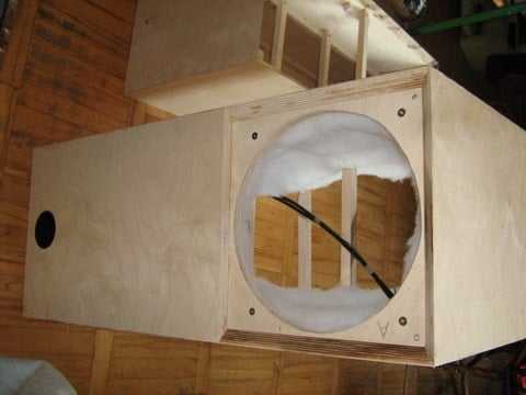

gaggia Napisano Maj 20, 2011 Share #15 Napisano Maj 20, 2011 dobro eve ga!Probano bez zadnje ploce, lepo, ali manjak bassa, sto dovodi do utiska da su visoki isuvise glasni.. trenutno zatvorene kutije stegama, damping i na zadnjoj strani, promena na bolje.. jakoo lepooo..mada ne mogu da odfrafim i int pojacalce me je prosli put lepo izvaralo, pa jos nista ne mogu da tvrdim.. smilovace se komsiluk sutra, pa me nece lincovati...od sabajle krece slusanje.. nadam se i prisustvu izvesnih spadala, da ce da mi ucine tu cast da zajedno lomimo sper ako nesto nepopravljivo ne bude valjalo.. plasio sam se puftanja bassreflex-a, ali tome ni traga..izbezumljen sam od danasnjeg jurenja da ih dovrsim toliko da se mogu slusati, pred konacno lepljenje zadnje ploce. sto ce u narednih par dana i biti..tada sledi i detalljan opis, kocoperenje, hvalebne pesme usrdnoj podrsci od strane tog i tog i tako duuuugim redom ....hocu da kazem..jos sam pod stresom Link to comment Podeli na ovim sajtovima More sharing options...
Ikaro Napisano Maj 20, 2011 Share #16 Napisano Maj 20, 2011 Bravo! majstorski nema šta! Koja je šperka u pitanju? svetlo mi izgleda za bukvu, ili se varam? Link to comment Podeli na ovim sajtovima More sharing options...
gaggia Napisano Maj 20, 2011 Share #17 Napisano Maj 20, 2011 brezica Link to comment Podeli na ovim sajtovima More sharing options...
Ikaro Napisano Maj 20, 2011 Share #18 Napisano Maj 20, 2011 brezica Link to comment Podeli na ovim sajtovima More sharing options...

gaggia Napisano Maj 22, 2011 Share #21 Napisano Maj 22, 2011 paaa, kutija se zatvara koliko sutra.. hornica, odn visoki mora da se utisava + da se pribavi ili ceka sklapanje pojacala, jer je ovo prdavce nepouzdano i tek tad ima prava slika.... ne mogu da kazem da se dernja, jer se, barem za mene, lepo cuje.. ali fali one punoce u donjem opsegu, koje ima, ali meni nedovoljno.. stvar je bila slicna situaciji pri probavanju na dasci, kada je bassa poptuno nestalo izbacivanjem `` pota ``. Takodje kutije ne mogu da razmestam, jer su na njima stege od pola metra.. Link to comment Podeli na ovim sajtovima More sharing options...
