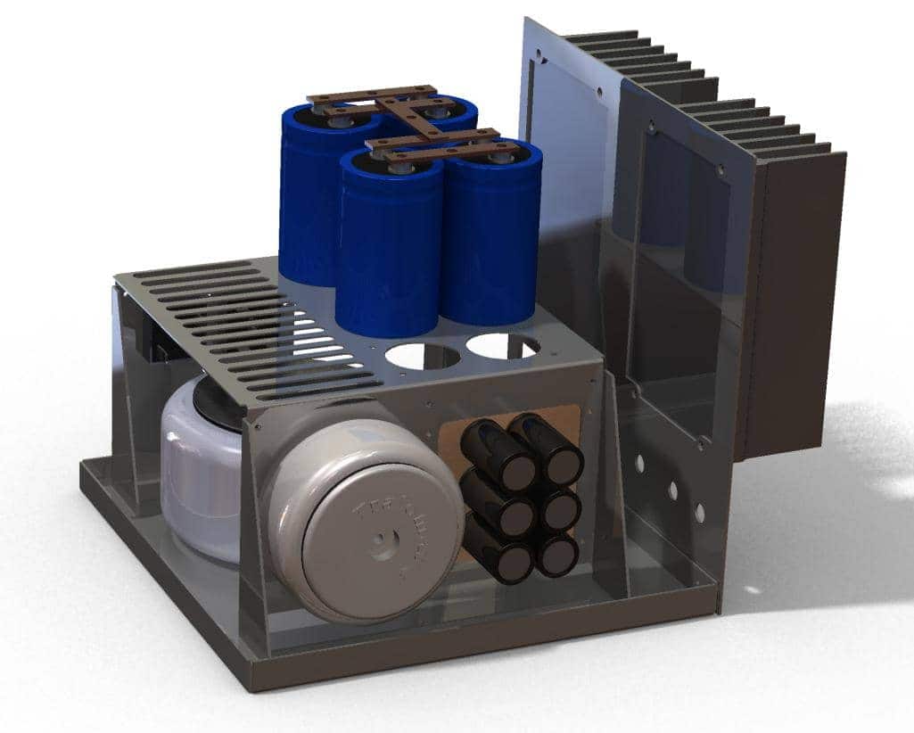

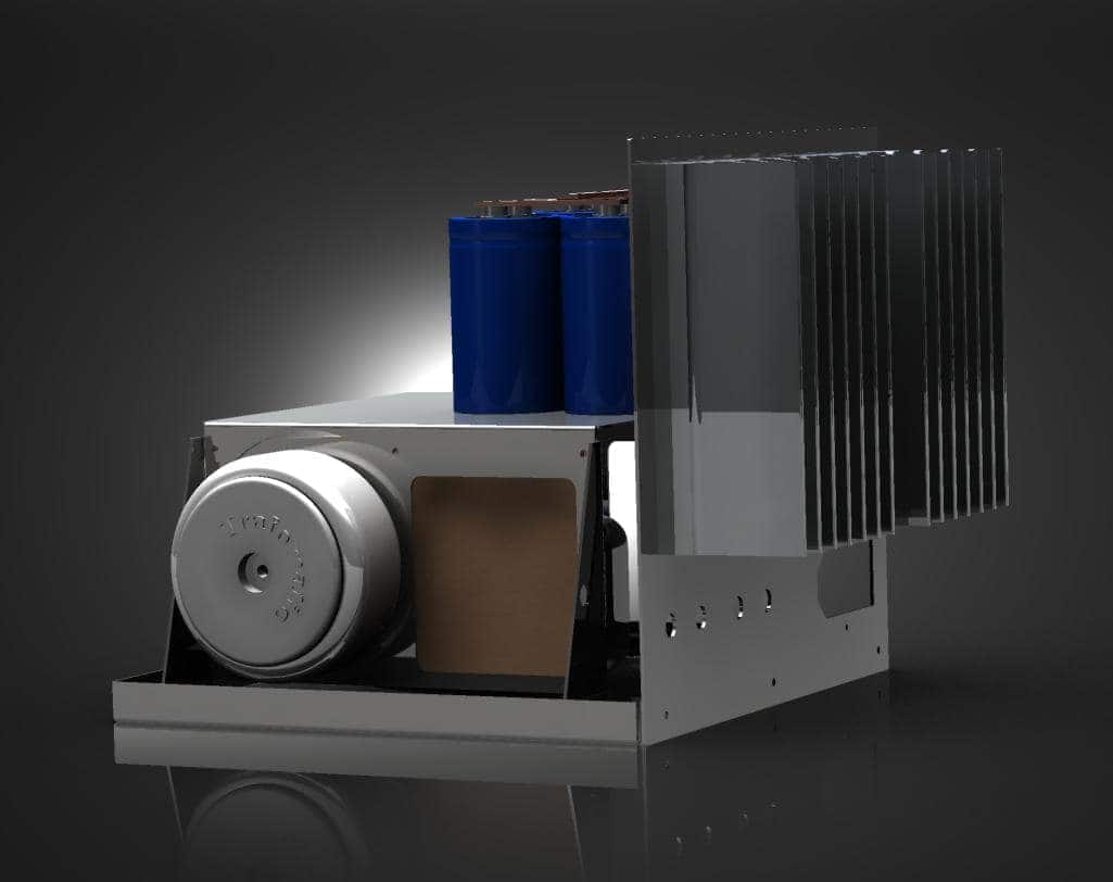

Evo kako to izgleda bez posebne grafičke, render rađen u **"PhotoWorks"-u, a svi materijali za kutiju su dobili svoj izgled na bazi odabranog materijala (u ovom slučaju je to "plain carbon steel", dakle konstrukcijski kvalitet čelike tj običan konfekcijski tzv. crni lim, jedino sam trafoima i kondenzatorima dodao površinske atribute, plava je medium gloss plastic, a trafo je white high gloss plastic. ** Photoworks se "dodaje" tako što se ode u Tools > add-ins > selektuje se photoworks u oba kvadratića....post-13-045289100 1286471060_thumb.jpg

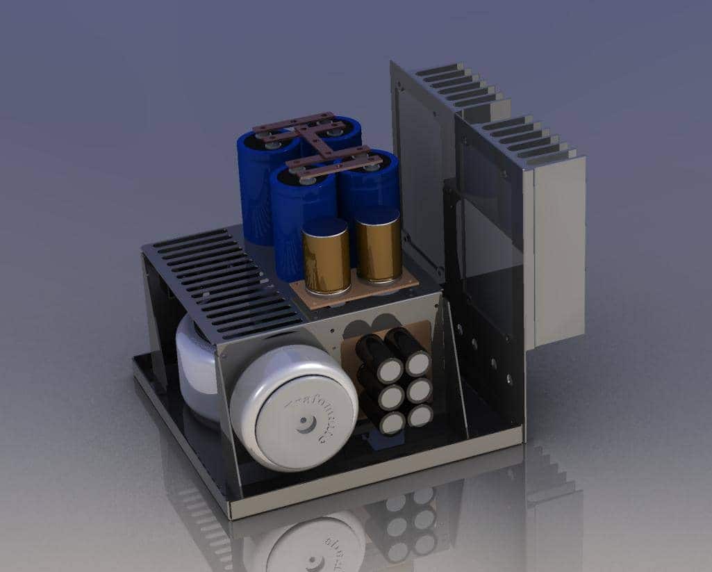

Možda bi bilo dobro povezati vertikalni lim na kome su hladnjaci sa konstrukcijom ispod elektrolita, makar nekim odstojnikom na polovini visine.
Imam utisak da će klatiti jer je veliki krak.
Modeluješ kao Zmaj.
Zadnja ploča će dobiti još falcove sa obe strane praktično po punoj visini a prema prednjici i falc sa gornje strane. Prednja ploča će takođe biti tako skockana, ali tek kada se sve po pitanju rupa u unutrašnjem delu završi. Radim kreiranje novih elemenata kutije unutar sklopa, a sve se radi u odnosu na postojeće elemente. Kada postavim sve elemente za koje znam da će biti upotrebljeni, uključujući i podnožja i lampe, e tek onda će biti kreirana prenja ploča i tek onda finalno, poklopac + stranice. Moram da vodim računa o limitima koje ima nož za savijanje, odnosno, postoji ograničenje u odnosu dužina stranica i razmaka između dva savijanja. Razmake moram ugoditi tako da kraj prve savijene strane ne udari u nož kod drugog savijanja. Još uvek nemam jasno definisanu ukupnu visinu kutije, pa zato nisam savijao zadnju ploču, možda ću morati da je povećavam po visini, a gornja linija zadnje strane mora da bude iznad gornje linije, tj vrhova lampi. Takođe još nisam 100% siguran gde će se tačno postaviti ulazni konektori (plan je što bliže lampama) i to sve tek onda kada izradim i routing kablaže, ugradim mrežni kombo-prekidač, konektore za zvučnike itd...
Ima još jako mnogo da se radi, a sve proveravam po nekoliko puta, problem mi na momente predstavlja nepostojanje određenih delova pa moram da zamišljam kako, kuda i šta treba da se provuče, savije, postavi, zategne, zalemi, zašarafi... Trebalo bi tako da se izvede da se u slučaju potrebe sve može lako rastaviti za modifikacije ili servisiranje sa posebnim naglaskom na mogućnost da se ne mora skidati/demontirati dva dela da bi se prišlo trećem...
... i da na kraju sve bude i estetski lepo, moderno i jedinstveno, ali i ponovljivo sa nekim drugim pojačalom, sa možda nekim drugim hladnjacima uz minimalne intervencije na zadnjoj ploči i tako dalje... Ne računam na pojačala u A klasi, samo na nešto što se može ohladiti približno ovom ili sličnom količinom/masom hladnjaka...
Utek'o si od kalorifera al' si stig'o motokultivator :scratch_head: Aj' polako ispocetka ...
Sada već malo preteruješ. Strpi se malo. Ako ja mogu da sačekam... Možeš i ti, ajde budi iskren pa priznaj da se nigde ne žurimo :)
Sipi - da te nije savatao menzis ovih dana ?znam koliko je to sexisticki ali brate bas ga pretera .... pa trazih adekvatnu paralelu - to sto lici na traktor je Steinov najmanji greh u ovim i slicnim temama ......umesto da mu kazes da palamudi i da nije zavrsio ono sto je poceo bar 3 projekta za koje je ponekoga vijao , a nije odradio svoj deo posla ...... ti ga udario u tanke zice vilovite - kako mu samo tockovi fale :connie_nutzo:
Ma jok, zavrsice on nesto, nije sporno - nego se koncentrisao na dizajn, pa ako je koncentrat otis'o na tu stranu, nemoj d'ide ukrivo.Jel' bila ideja da neupadljivo visi na zidu - a ko bi to turio na zid?Prosto mi se cini da je onaj prvi vise licio na postavljeni dizajnerski cilj ...
Što se tiče dizajna, to se može raditi na milion načina. Ograničenje je činjenica da imam šta imam (pojačalo radi pa je to veliki plus :)) i sada radim dvostruko korisnu stvar. Lomim se učeći neke nove trikove u programu, i ujedno spremam nacrte za delove kutije, pa makar kako to završilo. Možda se nikome osim meni neće dopasti, ali ko još mari za to. Kada bude gotovo, a biće, imaću jedan kompletan uradak. Poenta je da ja tu malo mogu da pametujem na temu elektronike. Nit' sam nešto stručan, nit mogu sebi nešto posebno da priuštim u trenutku koji već predugo traje. Polako se sve formira, imam viziju i sve sam bliže onome što sam zamislio. Za nekoliko dana, sve će to da se namesti... Kada bude gotovo, neću morati mnogo da se mislim, samo da pratim tehničke crteže sa jasno definisanim dimenzijama... Daće dragi Bog da se skocka i električna šema pa da se i to izvede, a uklopiću se sa gabaritima elemenata sigurno. Sada je fokus baš na pripremi delova kutije i ništa drugo. Ali i to je neki projekat... Nije li? :Viannen_loungelizard:post-13-030159500 1286483429_thumb.jpg
