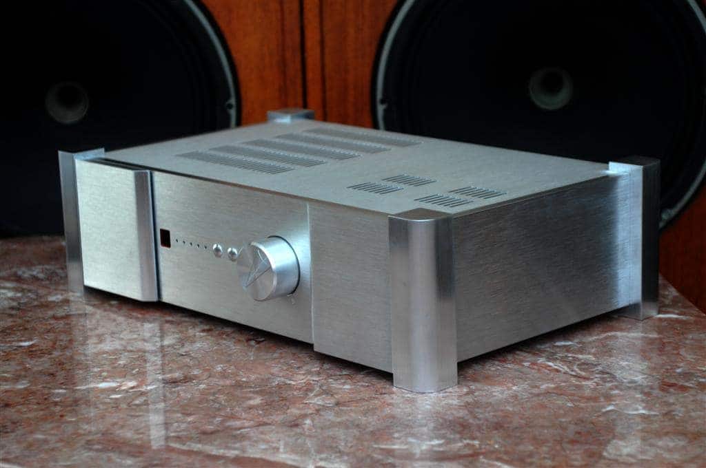

Leonardo Napisano Septembar 2, 2010 Share #72 Napisano Septembar 2, 2010 . Kad me već vučete za taster, moram i ja nešto da priložim. Evo jedno lepo kuši[te za primer kako aluminijum može izgledati. Radjeno za jednog poštovanog kolegu. . Link to comment Podeli na ovim sajtovima More sharing options...
zika Napisano Septembar 2, 2010 Share #73 Napisano Septembar 2, 2010 . Kad me već vučete za taster, moram i ja nešto da priložim. Evo jedno lepo kuši[te za primer kako aluminijum može izgledati. Radjeno za jednog poštovanog kolegu. . Link to comment Podeli na ovim sajtovima More sharing options...

Zvu Napisano Septembar 2, 2010 Share #75 Napisano Septembar 2, 2010 . Kad me već vučete za taster, moram i ja nešto da priložim. Evo jedno lepo kuši[te za primer kako aluminijum može izgledati. Radjeno za jednog poštovanog kolegu. . Lepi dualkoncentrici u pozadini Link to comment Podeli na ovim sajtovima More sharing options...
Ја sam sam Napisano Septembar 2, 2010 Share #76 Napisano Septembar 2, 2010 Evo jedno lepo kuši[te za primer kako aluminijum može izgledati. Radjeno za jednog poštovanog kolegu. . Личи на неки Шолајин пројекат! Link to comment Podeli na ovim sajtovima More sharing options...
dobrivoje Napisano Septembar 3, 2010 Share #77 Napisano Septembar 3, 2010 . Kad me već vučete za taster, moram i ja nešto da priložim. Evo jedno lepo kuši[te za primer kako aluminijum može izgledati. Radjeno za jednog poštovanog kolegu. . Свака част, алал вера.Лео, како је алуминијум заштићен? Link to comment Podeli na ovim sajtovima More sharing options...
Leonardo Napisano Septembar 3, 2010 Share #78 Napisano Septembar 3, 2010 Свака част, алал вера. Лео, како је алуминијум заштићен? Bezbojna ili kako neko kaže "bela eloksaža".Da dodam još par informacija, kada se radi Al. kućište od izuzetne važnosti je da sav materijal bude istog hemiskog sastava, radi jednakog nijansiranja tokom procesa eloksiranja. Velikim proizvodjačima je donekle olakšana ova činjenica, jer materijal mogu nabaviti na veliko i sa garancijama hemiskog sastava, čak direktno od proizvodjača. Mali proizvodjači, ili hobisti kao ja naprosto moramo verovati trgovcu u maloprodaji kada zatražimo odredjenu vrstu, odnosno osloniti se na bogato radno iskustvo i poznavanje materijala ( ko zna zna ). Još jedan vrlo važan detalj je da "belo" kućište u pripremi za eloks mora biti vrhunski pripremljeno ! ( brušenje, poliranje, bilo kakvo texturiranje ) jer je posle eloksaže svaka tačka duplo uočljivija. Da ne kažem da ima vrlo neurednih Audiofila koji merkaju svaki kvadratni milimetar površine u potrazi za anomalijama, a nokti im crni i ruke ne oprane. Steinu skrećem pažnju, pošto spominje sečenje laserom. Aluminijum nakon sečenja laserom ima u zoni bliskoj rezu, promenu u materijalu. Ovo je bez značaja ukoliko se kućište ili limovo plastificiraju. Ukoliko se eloksira, promena je uočljiva bila bela ili crna eloksaža. Verovatno dolazi do promene u kristalnoj rešetki materijala pa drugačije upija boju tokom eloksaže. Imaj ovo na umu kada budeš nešto radio. Link to comment Podeli na ovim sajtovima More sharing options...
gidjga Napisano Septembar 3, 2010 Share #79 Napisano Septembar 3, 2010 Bezbojna ili kako neko kaže "bela eloksaža". Da dodam još par informacija, kada se radi Al. kućište od izuzetne važnosti je da sav materijal bude istog hemiskog sastava, radi jednakog nijansiranja tokom procesa eloksiranja. Velikim proizvodjačima je donekle olakšana ova činjenica, jer materijal mogu nabaviti na veliko i sa garancijama hemiskog sastava, čak direktno od proizvodjača. Mali proizvodjači, ili hobisti kao ja naprosto moramo verovati trgovcu u maloprodaji kada zatražimo odredjenu vrstu, odnosno osloniti se na bogato radno iskustvo i poznavanje materijala ( ko zna zna ). Još jedan vrlo važan detalj je da "belo" kućište u pripremi za eloks mora biti vrhunski pripremljeno ! ( brušenje, poliranje, bilo kakvo texturiranje ) jer je posle eloksaže svaka tačka duplo uočljivija. Da ne kažem da ima vrlo neurednih Audiofila koji merkaju svaki kvadratni milimetar površine u potrazi za anomalijama, a nokti im crni i ruke ne oprane. Steinu skrećem pažnju, pošto spominje sečenje laserom. Aluminijum nakon sečenja laserom ima u zoni bliskoj rezu, promenu u materijalu. Ovo je bez značaja ukoliko se kućište ili limovo plastificiraju. Ukoliko se eloksira, promena je uočljiva bila bela ili crna eloksaža. Verovatno dolazi do promene u kristalnoj rešetki materijala pa drugačije upija boju tokom eloksaže. Imaj ovo na umu kada budeš nešto radio. kratko i jednostavno Link to comment Podeli na ovim sajtovima More sharing options...
dobrivoje Napisano Septembar 3, 2010 Share #80 Napisano Septembar 3, 2010 kratko i jednostavnoКратко и јебитачно. (Цитат из Маратонаца)Питао сам за заштиту из простог разлога што сам негде прочитао да је човек утрошио много времена да избруси алуминијум и добио лепо кућиште, али је, у процесу елоксирања, жива сода појела површински слој и ефект брушеног алуминијума се изгубио.Код Леа брушени алуминијум даје изузетно леп изглед и цела кутија, заједно са прецизном обрадом, изгледа фено-мено-менално. Link to comment Podeli na ovim sajtovima More sharing options...
