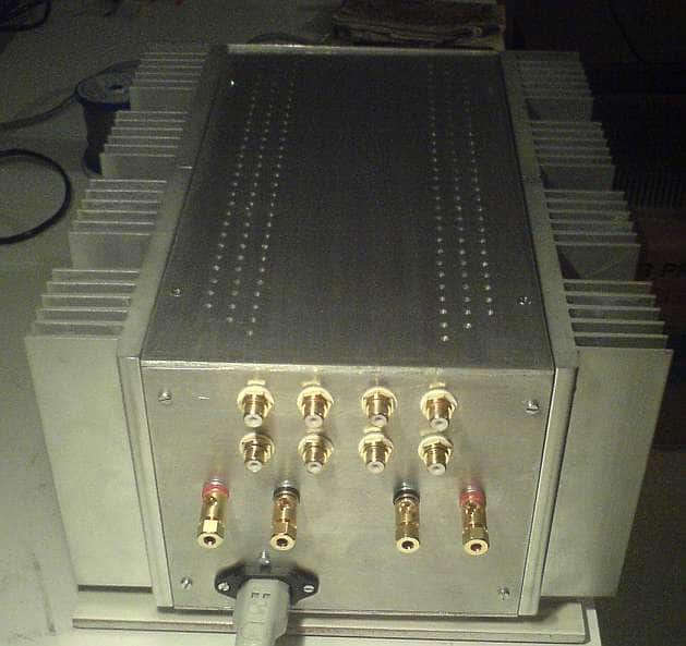

Sipi Napisano Avgust 30, 2010 Share #36 Napisano Avgust 30, 2010 Не мора строго чист,али мора строго димензионисан,немам чиме да га обрађујем-сечемNemoj da zezas! Trebaju ti samo prave linije, dakle obelezis na tabli i velikim skalpelom zarezes muski 5-6 puta sa obe strane jednako (da se rezovi podudaraju). Onda presavijes 10-15 stepeni rukom sa jedne strane a tablu stavis na cvstu podlogu sa ivicom (stepenik) pa okrenes tablu i savijes isto toliko u kontra smeru (sa druge strane), i tako 10-ak puta naizmenicno dok se ne precvika samo. Posle samo oturpijas ivicu i rez je ko zmaj. Ja tako secem aluminijum debljine 3mm oduvek...Evo, ova cela kutija je napravljena samo skalpelom, turpijom i busilicom (srafciger, pop-cangle i ureznice nisu presudni ) :Edit: sad vidim da si vec porucio kutiju. Nema veze, drugi put... Link to comment Podeli na ovim sajtovima More sharing options...

stein Napisano Avgust 30, 2010 Share #38 Napisano Avgust 30, 2010 Evo, ova cela kutija je napravljena samo skalpelom, turpijom i busilicom (srafciger, pop-cangle i ureznice nisu presudni ) :Vidi se Link to comment Podeli na ovim sajtovima More sharing options...
Sipi Napisano Avgust 30, 2010 Share #39 Napisano Avgust 30, 2010 Vidi se Sto? Jel' negde iseceno ukrivo ili neprecizno ?A i nas'o je ko ce da se javi... Link to comment Podeli na ovim sajtovima More sharing options...
guja011 Napisano Avgust 30, 2010 Share #40 Napisano Avgust 30, 2010 Evo, ova cela kutija je napravljena samo skalpelom, turpijom i busilicom (srafciger, pop-cangle i ureznice nisu presudni ) :ček, i ladnjake si skalpelom???? ono iz komada alu? Link to comment Podeli na ovim sajtovima More sharing options...
stein Napisano Avgust 30, 2010 Share #41 Napisano Avgust 30, 2010 Sto? Jel' negde iseceno ukrivo ili neprecizno ?A i nas'o je ko ce da se javi... Ne, nego se lim od 3mm izvitoperi po dijagonali kada se reže na velikim makazama. Uz to se i svi rezani rubovi deformišu zbog pritiska. Ovde se to ne vidi, dakle, ili je rezano na rotacionom nožu (alias - cirkular) ili tračnoj pili (bansek) ili već spomenutim postupkom. I šta ako sam se javio? Sad već i ja smetam? ...a baš nemam ništa od italijanskih auta u potpisu... Link to comment Podeli na ovim sajtovima More sharing options...

Sipi Napisano Avgust 30, 2010 Share #44 Napisano Avgust 30, 2010 Ne, nego se lim od 3mm izvitoperi po dijagonali kada se reže na velikim makazama. Uz to se i svi rezani rubovi deformišu zbog pritiska. Ovde se to ne vidi, dakle, ili je rezano na rotacionom nožu (alias - cirkular) ili tračnoj pili (bansek) ili već spomenutim postupkom. Tako je, secenjem skalpelom ne dolazi do deformacija To su i meni pokazali neki stariji majstori kad sam imao 15 godina, pa k'o velim, da podelim sa mladjima, u kucnoj varijanti (bez skupih masina) nema bolje fore..I šta ako sam se javio? Sad već i ja smetam? ...a baš nemam ništa od italijanskih auta u potpisu... Ma jok, ti si u tom smislu razuman covek, nego zbog "vidi se" - bese i ti nosis cvike? ;)E i stvarno gledajte da umirite ovog brm-brm nesrecnika, presao je preko jego Nek' lepo on, Vule i Anusbis naprave neki svoj forum da im bude zabavno na njihov nacin... Link to comment Podeli na ovim sajtovima More sharing options...
