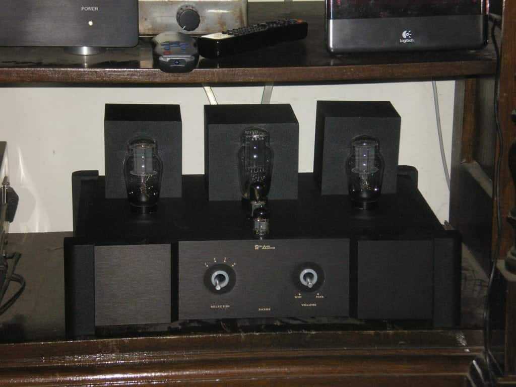

kabuki Napisano Mart 26, 2014 Share #103 Napisano Mart 26, 2014 . Kad me već vučete za taster, moram i ja nešto da priložim. Evo jedno lepo kuši[te za primer kako aluminijum može izgledati. Radjeno za jednog poštovanog kolegu. . Ja sam novi na ovom blogu, i odusevljen sam kako ta kutija izgleda. Interesuje me kako je dobijena ta rekao bih brusena povrsina aluminijuma i da li je ona dalje zasticena tj. eloksirana. Takodje ko i gde to moze da uradi, imam na umu jednu al kutiju i tako bi bas lepo izgledala. Link to comment Podeli na ovim sajtovima More sharing options...
Leonardo Napisano Mart 26, 2014 Share #104 Napisano Mart 26, 2014 Kabuki, površine ovog kućišta su mašinski brušene. U zavisnosti od finoće teksture radi se šmirglom ili čeličnim inox četkama (na mokro). Kućište je na kraju eloksirano u natur sivoj boji. Eloksaža može da se uradi u bilo kojoj galvanizerskoj radionici koja to radi. Meni tu uslugu rade kako kad: Dejan iz Kaluđerice firma Galvano http://www.mojakompanija.com/samostalna-zanatsko-galvanizerska-radnja-dj-galvano/ ili ŽAKO - Stara Moravica www.zako.rs ili ALFINA - Nova Pazova http://www.alfina.rs/kontakti.php Skrećem vam pažnju da ako želite sebi napraviti lepo kućište, ne štedite se, uložite maksimalan napor i rad i rezltat neće izostati. U drugom slučaju uvek možete postići kvalitet kućišta za kalorifere i aparata za zavarivanje. Prilažem još fotki sličnog kućišta ali sa oklopima za trafoe na gornjoj ploči. Link to comment Podeli na ovim sajtovima More sharing options...
skrstic Napisano Mart 26, 2014 Share #105 Napisano Mart 26, 2014 Leo jel bi mogao malo detaljnije da objasniš postupak tog šmirglanja. Jel površina bude hrapava? Koje šmirgle? ... Link to comment Podeli na ovim sajtovima More sharing options...
Leonardo Napisano Mart 26, 2014 Share #106 Napisano Mart 26, 2014 Za finoću na prikazanim fotkama je korišćena šmirgla 80 - 100. Površina bude vrlo oštra sa vrlo izraženim risevima. Treba imati u vidu da se postupkom galvanizacije "umekšava" površina. Nakon brušenja šmirglom 80 i postupka galvanizacije (elox) površina postaje finija i deluje kao da je brušena nešto finijom šmirglom. Risevi se vide ali nisu naglašeno oštri. U ALFINI imaju mašinu koja četkanjem pod mlazom tečnosti radi to brušenje, ovo se posebno dogovara sa nadležnim. Link to comment Podeli na ovim sajtovima More sharing options...
skrstic Napisano Mart 26, 2014 Share #107 Napisano Mart 26, 2014 hvala puno Link to comment Podeli na ovim sajtovima More sharing options...
kabuki Napisano Mart 27, 2014 Share #108 Napisano Mart 27, 2014 Kabuki, površine ovog kućišta su mašinski brušene. U zavisnosti od finoće teksture radi se šmirglom ili čeličnim inox četkama (na mokro). Kućište je na kraju eloksirano u natur sivoj boji. Eloksaža može da se uradi u bilo kojoj galvanizerskoj radionici koja to radi. Meni tu uslugu rade kako kad: Dejan iz Kaluđerice firma Galvano http://www.mojakompanija.com/samostalna-zanatsko-galvanizerska-radnja-dj-galvano/ ili ŽAKO - Stara Moravica www.zako.rs ili ALFINA - Nova Pazova http://www.alfina.rs/kontakti.php Skrećem vam pažnju da ako želite sebi napraviti lepo kućište, ne štedite se, uložite maksimalan napor i rad i rezltat neće izostati. U drugom slučaju uvek možete postići kvalitet kućišta za kalorifere i aparata za zavarivanje. Prilažem još fotki sličnog kućišta ali sa oklopima za trafoe na gornjoj ploči. P8 2A3 SE.JPG P9 2A3 SE.JPG Mnogo ti hvala, jer za galvanizaciju sam znao, ali detalji kako se dobija takva tekstura mi nisu bili poznati. Jos jednom hvala i pozdrav. Link to comment Podeli na ovim sajtovima More sharing options...
