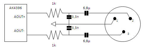

dondalibore Napisano April 16, 2012 Share #204 Napisano April 16, 2012 trazi na Audioxpress sitepdf article , Jan Didden :respect: :respect:Pročitah sad sve... Ali to malo prevazilazi moje sposobnosti a i vidim da je šema za DCX skretnicu...U principu ja bih nešto da kažem "prostije" :)Nađoh ovu šemu da tako kažem direkt ...nadam se da će se videti. Ima li neko komentar? Link to comment Podeli na ovim sajtovima More sharing options...

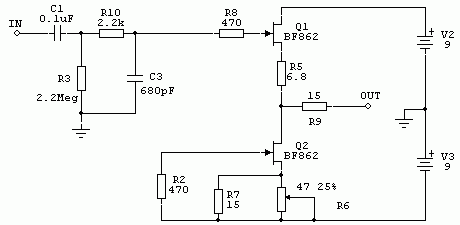

Sipi Napisano April 16, 2012 Share #205 Napisano April 16, 2012 Sa takvim filterom -3dB tacka je na oko 50 Khz a fazni pomeraj na 10kHz je oko 10 stepeni.Na 200kHz, gde pocinu da se javljaju prvi artefakti konverzije sa ak4396 imaces oko -12dB i to je sve zajedno manje-vise OK.Mozes da probas sa manje ili vise strmim filterom, sa vecim ili manjim Q - naci ces sta ti pasuje.Ono sto bih svakako preporucio je stavljanje buffer-a izmedju ak4396 i preampa jer ovako, samo sa pasivnim filterom, znacajno povecavas izlaznu impedansu DAC-a sto radja citav set problema.Dakle ovako nesto (za balansiran izlaz ovakva celija treba da je na svakom od izlaza): Link to comment Podeli na ovim sajtovima More sharing options...
