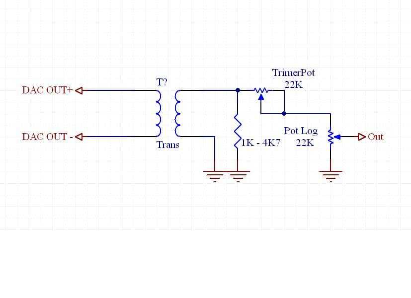

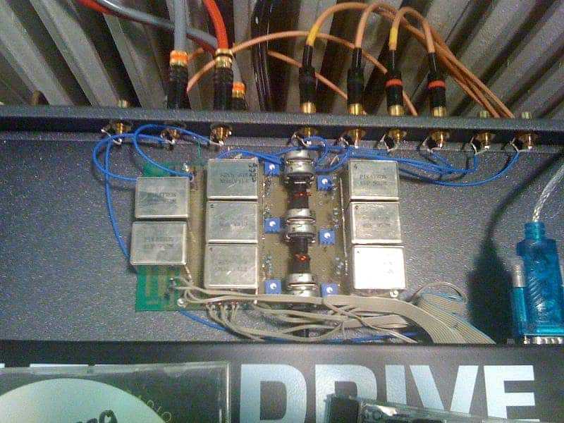

Posle dugo vremena i razmisljanja, sta da se uradi sa DCX2496, doslo vreme da se probaju i transformatori iz domacih zaliha :buehehe:.Postavljeni transformatori na analogni ulaz i izlaz za probu i spregnuta 3 pota od 2 x 22k log za volume .POkazalo se, a sto smo i ocekivali , da je zvuk na digitalnom ulazu mnogo bolji nego na analognom.Na red, sa potovima, vezni i trimeri od 22k za eventualnu attenuaciju kanala, ali se to pokazalo kao lose resenje . Elem posto su riboni drasticno osetljiviji od basa , potrebno je da se riboni atenuiraju za 6 db . E kad se to uradi sa trimerima izgubi se ostrina na viskokim .Kada se atenuiraju na skretnici,Mada to nije dobro resenje jer se gubi na rezoluciji , drasticno se popravi slika ali sad nastaje novi problem . Problem je, da su izlazi ne dovoljni da pogone pojacavace.Zaboravih da napomenem svi ulazi i izlazi su ne balansirani, sto se vidi iz slike . Zvuk je na prvo slusanje prilicno prirodan tj. sve instrumente mogu da prepoznam , bar koliko sam ih ja zapamtio.Sledeca stavka je da uradim neke predpojacavace ali moram da razmislim sta da uradim jer mi trebaju sa razlicitim pojacanjem a da to ne napravi razliku u zvuku .Recimo da bi, po mojoj proceni. bilo dovoljno za ribon podrucje oko 6 db a za bas oko 12 jer je tolika razlika u osetljivosti .Svaki predlog za pred je dobro dosao, samo da bude sto jednostavniji jer mi treba 6 kom .
Evo seme kako je sve povezano . Ne verujem da ce da se ljuti jer ta sema je na onom diyaudio forumu ali...To je balansna verzija , ne pase mi za moju trenutnu pricu .Fixni otpornik, 4 razlicite vrednosti , je na stampi ali nije povezan
evo sto smo uradili za AR2lundahls su povezani kao 1:8nadam se da se Vlada nece ljutiti zbog neautorizovanog objavljivanja :buehehe:ja sam zasluzan za koncept , Vlada je zasluzan za merenja i slusne testove
ajd me podseti koji su to tvoji trafoi ; znam da si pisao o njima , ali ne mogu da pronadjem gde ;svodi se na to da moras da ih zakljucis sa fixnom impedansom ( dakle neki stage ) i onda sa sweep-om da nadjes load sekundara ( obicno RC ili RC paralelno sa R) da dobijes linearan odzivako ides na pasiivno opterecenje pot-om - nikad isti odziv variranjem pota.

Transformatori su Haufe-Pikatron 1:1 600ohm. Na zalost nemam nista detaljnije za njih .
najbolje da ponovimo proceduru kao sa Vladom ; odradi sweep test 20-20K , za pocetak sa neopterecenim sekundarom , i nadji vrednost otpornnika preko sekundara koji ti daje najlinearniji odziv ;onda cemo gledati da se taj otpor zameni sa RC clanom ....... jer se obicno tako dolazi do najlepsih cetvrtki;zatim - da bi se zadrzao takav (najbolji sto moze ) odziv - mora se sekundar prikljuciti na gain stage koji ce imati dovoljno veliku ulaznu otpornost ;sto se mene tice - ja bih tu stavio mali jfet LTP sa kaskodama i CCS-om u repu ( ne balansiran ulaz sa trafoa , druga strana LTP grounded , a potom najadekvatniji buffer , pa tek onda pot .alergican na kond na putu signala ili ?
