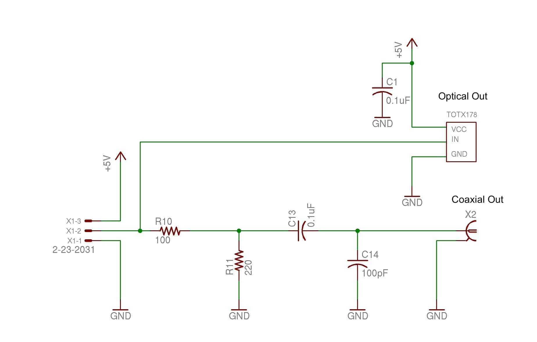

prophet Napisano Maj 16, 2011 Share #158 Napisano Maj 16, 2011 Upravo sam poslusao modifikovani src. Stavljen je ak4396 chip i promenjeni opampi u izlazu(mislim da su BB2107). Stvarno mnogo dobro svira.SPDIF signal sam preko stapa i kanapa vukao sa integrisane alc888 zvucne, preko 75Ohm antenskog kabela na rca ulaz u behringera. Odatle prespojeni pinovi na izlazu (na najgori moguci nacin obmotavanjem zice oko muskih xlr pinova ) i ne balansiran signal u GC sa lm1876. Ne znam da li je greska u samoj zvucnoj ili u kvalitetu kabla, ali sam imao konstante prekide u sinalu, tj. beringer je imao problema sa lockovanjem spdifa. Ovo se manifestovalo kao pucketanje na zvucnicima. Iako me je ovo veoma nerviralo, ipak sam uspeo da cujem kako sprava svira.Moram da napomenem da na sony DAT-u koji slusam nemam ove probleme. Doduse, postoji problem druge prirode, a to je da kad god neki uredjaj u stanu ukljucim ili iskljucim, dodje do greske u lockovanju spdif-a, ali nema konstatnog pucanja (svakih 10-tak sekundi) kao kod behringera. Jel može slika povezivanja na ALC888? Link to comment Podeli na ovim sajtovima More sharing options...
bregar Napisano Maj 16, 2011 Share #159 Napisano Maj 16, 2011 Jel može slika povezivanja na ALC888?Skini datasheet ako nije izvucen s/pdif signal na ploci !!! Jer kod mene nije bilo s/pdif izlaza ad1986 Pa sam nasao putanju nozice i vezao na sledeci nacin !!! Dodushe optiku. Link to comment Podeli na ovim sajtovima More sharing options...
prophet Napisano Maj 16, 2011 Share #160 Napisano Maj 16, 2011 Skini datasheet ako nije izvucen s/pdif signal na ploci !!! Jer kod mene nije bilo s/pdif izlaza ad1986 Pa sam nasao putanju nozice i vezao na sledeci nacin !!! Dodushe optiku.Imam SPDIF na matičnoj ali mi rekoše da sa nje ne može preko 48KHz. Link to comment Podeli na ovim sajtovima More sharing options...
chakija Napisano Maj 16, 2011 Share #161 Napisano Maj 16, 2011 Ja sam signal izvukao sa ploce na kojoj postoji spdif dzek-dakle nemam RCA niti opticki izlaz izvucen. Zalemio sam one male papucice sto se inace ubadaju na pinove, bocnuo u plocu tj. na Vcc i GND(pogledati u upustvu plosta koji pin oznacava), a sa druge strane zalemio na koaksijalac.Sad mi drug javlja da i kod njega culo krljanje kad je prikljucio. Nesto je valjda cackao oko clock-a, tj. ono dugme za internal odnosno external clock i sada mu ponovo radi ok... Link to comment Podeli na ovim sajtovima More sharing options...

prophet Napisano Maj 17, 2011 Share #166 Napisano Maj 17, 2011 Ne razumem sta si hteo da kazes ili pitasSorry, da preformulišem:1. Kada sa pinova na matičnoj ploči uzmemo SPDIF (kao što je opisao Chakija par postova iznad) postoji li ograničenje na 48KHz ili je moguće transportovati i signale od 96KHz i 192KHz? 2. Na matičnoj je integralna Realtek ALC888. Postoje i optički i koaksijalni izlazi. Da li postoje neka ograničenja kod ovih izlaza?Moja prva zamisao je bila nabavka Behringera, promena čipova (risiver i DAC) u svrhu procesuiranja fajlova od 24/192 i povezivanje sa PC. Zbog oprečnih mišljenja vezanih za (ne)postojanje ograničenja odustao sam od nabavke Behringera i kupio RME HDSP 9632. Instalirao sam W7 Ultimate SP1, sve lepo podesio i to sada svira nenormalno dobro. Razlika u odnosu na istu postavku pod XP je zaista velika. U oba slučaja se koristi ista neoptimizovana mašina. RME automatski prepoznaje da li je u pitanju 44.1, 88.2, 96 ili 192 KHz. Još kada se uključi Fidelizer (programčić za brzu optimizaciju PC tj W7) Link to comment Podeli na ovim sajtovima More sharing options...

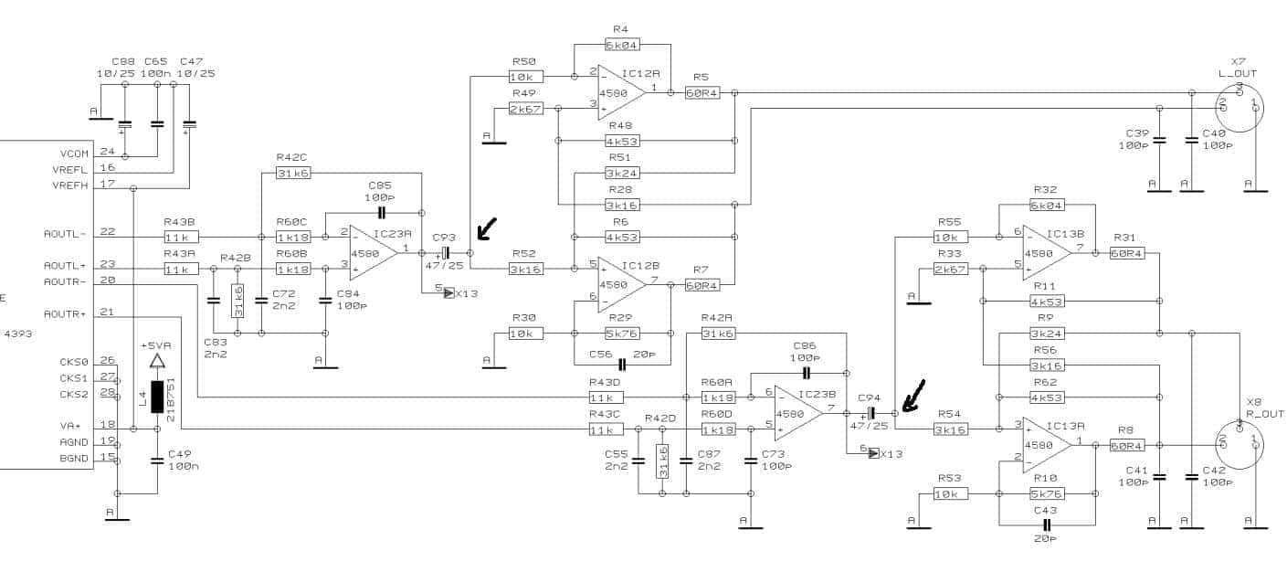

bregar Napisano Maj 27, 2011 Share #167 Napisano Maj 27, 2011 Ima li smisla odavde uzeti signal za RCA i kako (dobija li se nesto iskljucivanjem) naredna dva OP-a . Link to comment Podeli na ovim sajtovima More sharing options...

Ја sam sam Napisano Maj 27, 2011 Share #169 Napisano Maj 27, 2011 Ima li smisla odavde uzeti signal za RCA i kako (dobija li se nesto iskljucivanjem) naredna dva OP-a .Што да не, чак можеш и да на XLR кратко спојиш 3 и 1 не балансирано и онда упоређујеш звук са оба излаза. Link to comment Podeli na ovim sajtovima More sharing options...
bregar Napisano Maj 27, 2011 Share #170 Napisano Maj 27, 2011 naravnootkaci elko , i stavi tu blok ( sa bleederom naravno ) proracunaj blok po zakljucnoj impedansiRazumem tako nesto sam i hteo , izlazna impedanca u katalogu za xlr pise 160ohm-a ,e sad jer glupo da pitam (naravno da je glupo ) ,ali ne bih nesto da Sprzim ,da mi neko od vas kaze koje vrednosti block-a i otpornika da stavim :)Drugo pitanje da li da za ostale op-ampove otkacim napajanje ako signal "maznem" odatle! Link to comment Podeli na ovim sajtovima More sharing options...
Zen Mod Napisano Maj 27, 2011 Autor Share #171 Napisano Maj 27, 2011 sta kacis posle DCX-a ?volume pot koje vrednosti ? Link to comment Podeli na ovim sajtovima More sharing options...
bregar Napisano Maj 27, 2011 Share #172 Napisano Maj 27, 2011 sta kacis posle DCX-a ?volume pot koje vrednosti ?Ide pravac u pojacalo , bez preampa ,samo pot 20k Link to comment Podeli na ovim sajtovima More sharing options...
bregar Napisano Maj 27, 2011 Share #173 Napisano Maj 27, 2011 sta kacis posle DCX-a ?volume pot koje vrednosti ?Ide pravac u pojacalo , samo pot 20kNeznam sto se ponavljam ?U pajacalu na ulazu 4uF PIO + 1uF mkp10 Link to comment Podeli na ovim sajtovima More sharing options...
Ја sam sam Napisano Maj 27, 2011 Share #174 Napisano Maj 27, 2011 Neznam sto se ponavljam ?Ехо. Link to comment Podeli na ovim sajtovima More sharing options...
Zen Mod Napisano Maj 27, 2011 Autor Share #175 Napisano Maj 27, 2011 recimo da je ulazna imp pojacala 47Kugrubo - moze da se desi da imas vrednost 20K pota i ulaznu otpornost pojacala u paraleluto je 20K II 47K = 14Kkond sa izlaza Behringera sa tom vrednoscu pravi visokopropusni filtervormula za rezonansu RC kola je F=1/(2 Pi R C)ako skontas da je lepa cifra za racunjanje , a da faza ne uvrce mnogo , pokontas 5Hz kao rezonansupo gornjoj fprmuli ispada 2,27uF uzmes 2u2 sa nekim lepim bypassom ...... ili 3u3 Link to comment Podeli na ovim sajtovima More sharing options...
bregar Napisano Maj 27, 2011 Share #176 Napisano Maj 27, 2011 recimo da je ulazna imp pojacala 47Kugrubo - moze da se desi da imas vrednost 20K pota i ulaznu otpornost pojacala u paraleluto je 20K II 47K = 14Kkond sa izlaza Behringera sa tom vrednoscu pravi visokopropusni filtervormula za rezonansu RC kola je F=1/(2 Pi R C)ako skontas da je lepa cifra za racunjanje , a da faza ne uvrce mnogo , pokontas 5Hz kao rezonansupo gornjoj fprmuli ispada 2,27uF uzmes 2u2 sa nekim lepim bypassom ...... ili 3u3Ok sad ce papir u ruke , ne bih li skont`o , e sad sta dobijam stavim li kondenzator vece vrednosti i koliki bleeder tj kako i formula za to ? Link to comment Podeli na ovim sajtovima More sharing options...
