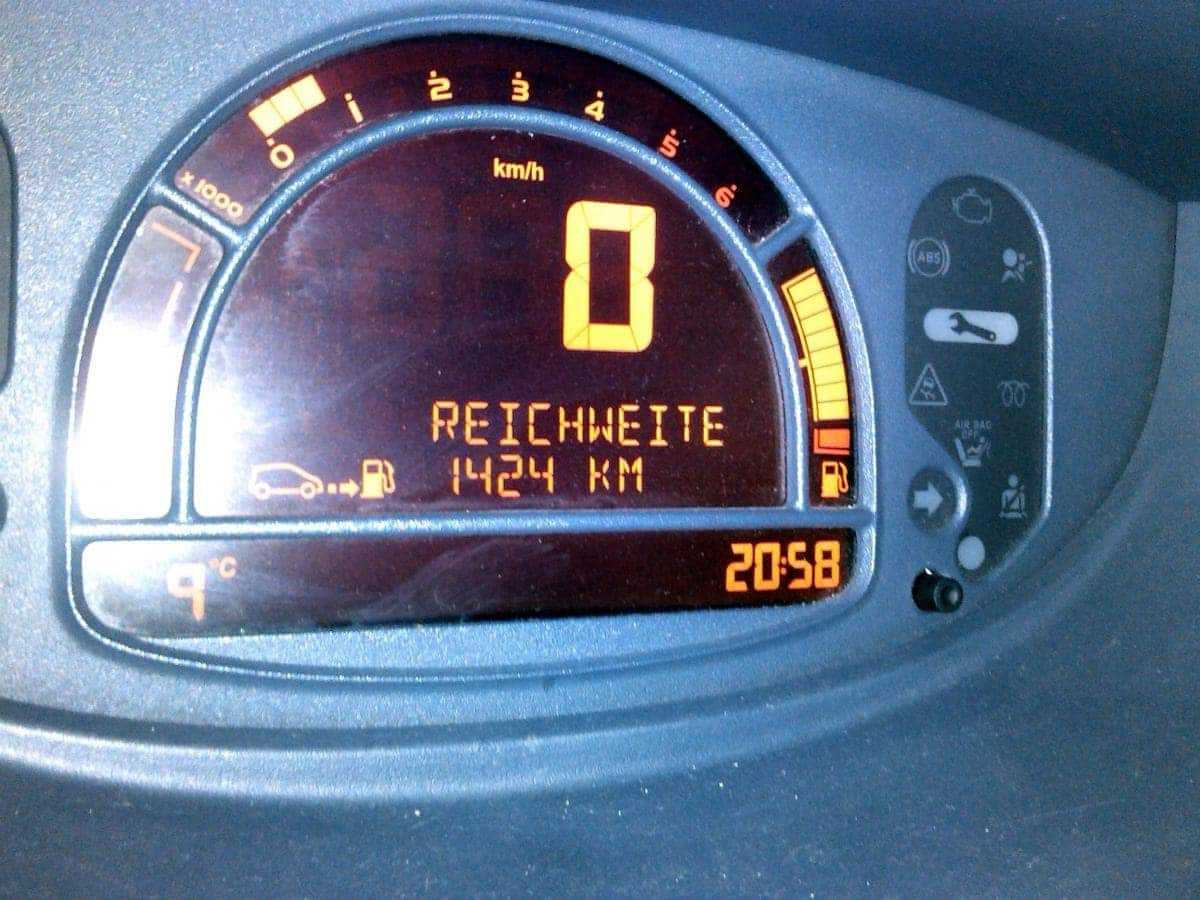

edit: zimske gume koje sam do sada vozio rezultovale su potrošnjom oko 4.8l/100km ali nije realno porediti zimske i letnje gume ne samo zbog konstrukcije nego i zbog uslova eksploatacije...
edit2: ako se ova potrošnja pokaže kao realna/stvarna, mogu otići do Starog Grada na Hvaru i vratiti se sa količinom goriva jednog punog spremnika za gorivo... :rofl:

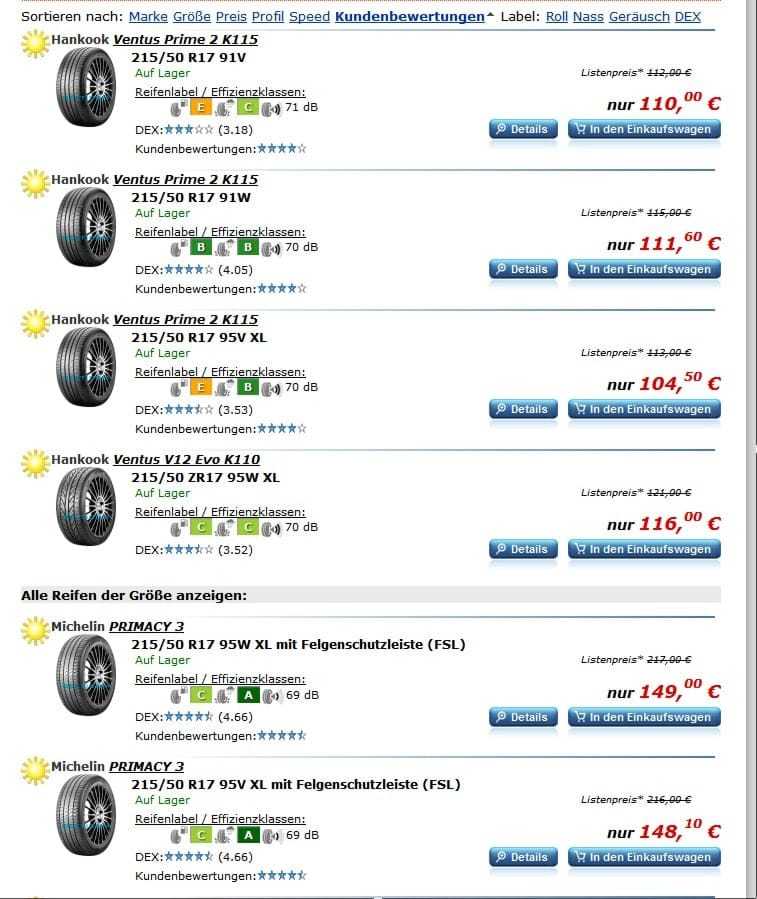

Који идиоти. Нема на лагеру ни ContiSport 3, ни P7 Cinturato.
Једине опције су:
1. Michelin Primacy 3.
2. Hankook Ventus Prime 2.
Шта мислите? Вучем на Michelin, али би на драгом срцу уштедио са Hankook-ом.
Ne znam kakve su kod tebe cene ali je u nemačkoj razlika 160€ na 4 komada. Michelin koji si naznačio je prva na listi omiljenih od strane korisnika i među najboljima po DEX indexu (ako ti to išta znači) a Hankook osim što je jeftinija ni po čemu se posebno ne ističe - nit' je najjeftinija, nit je nešto posebno loša ali ni posebno dobra - ako je suditi po već spomenutim parametrima... Hankook (sa oznakom 91W) može biti da je malo štedljivija što se tiče potrošnje ne samo prilikom kupovine...
Разлика је тачно 180Е на 4 комада. Што се тиче Hankook-a, 91W је баш она која се нуди.
Потрошња није драматично велики фактор приликом одлуке - важнији су комфорт и задршка перформанси током времена.
Sad sam vidio da se premisljas u vezi Hankooka. Imam ih u dimenziji 205/45 R16. Guma ima gripa vise nego dovoljno cak i za malo zivlju voznju. U usporedbi sa vise sportski orijentiranim gumama ima nesto mekse bokove, pa je upravljanje nesto "mekse", ali to dobro nadoknadjuje gripom za podlogu. Ovo o upravljanju shvati uslovno jer ju usporedjujem sa gumom koja je poznata po dobrom handlingu GY F1. Grip je usporediv na obje gume ali nadodajem da je pustanje u klizanje kod Hankooka nesto mekse i malo ranije najavljuje kad joj je dosta dok F1 zna iznenaditi onog tko ju ne poznaje. Zato F1 brzo uspostavlja ponovnu kontrolu, a to mislim da uspijeva bas radi tvrdjeg boka i posljedicno brze reakcije na mikrokorekcije upravljaca.Za civilnu voznju i za povremene izlete u "aktivnu" voznju je Hankook vise nego preporucljiva guma po mom skromnom sudu. Postoji mogucnost da u drugoj dimenziji i na drugacijem vozilu sa drugacijim rasporedom aktivne i pasivne mase, te drugacijim stilom voznje sve sto sam rekao ne vrijedi.
Купио Hankook. :)
Купио Hankook. :)
Baš me zanima kakvi će biti utisci nakon što se pređe prvih 1000 km. Svaga guma treba nešto vremena da se "usvira", pa utiske nakon 100 ili 200 km uzmi sa rezervom.
