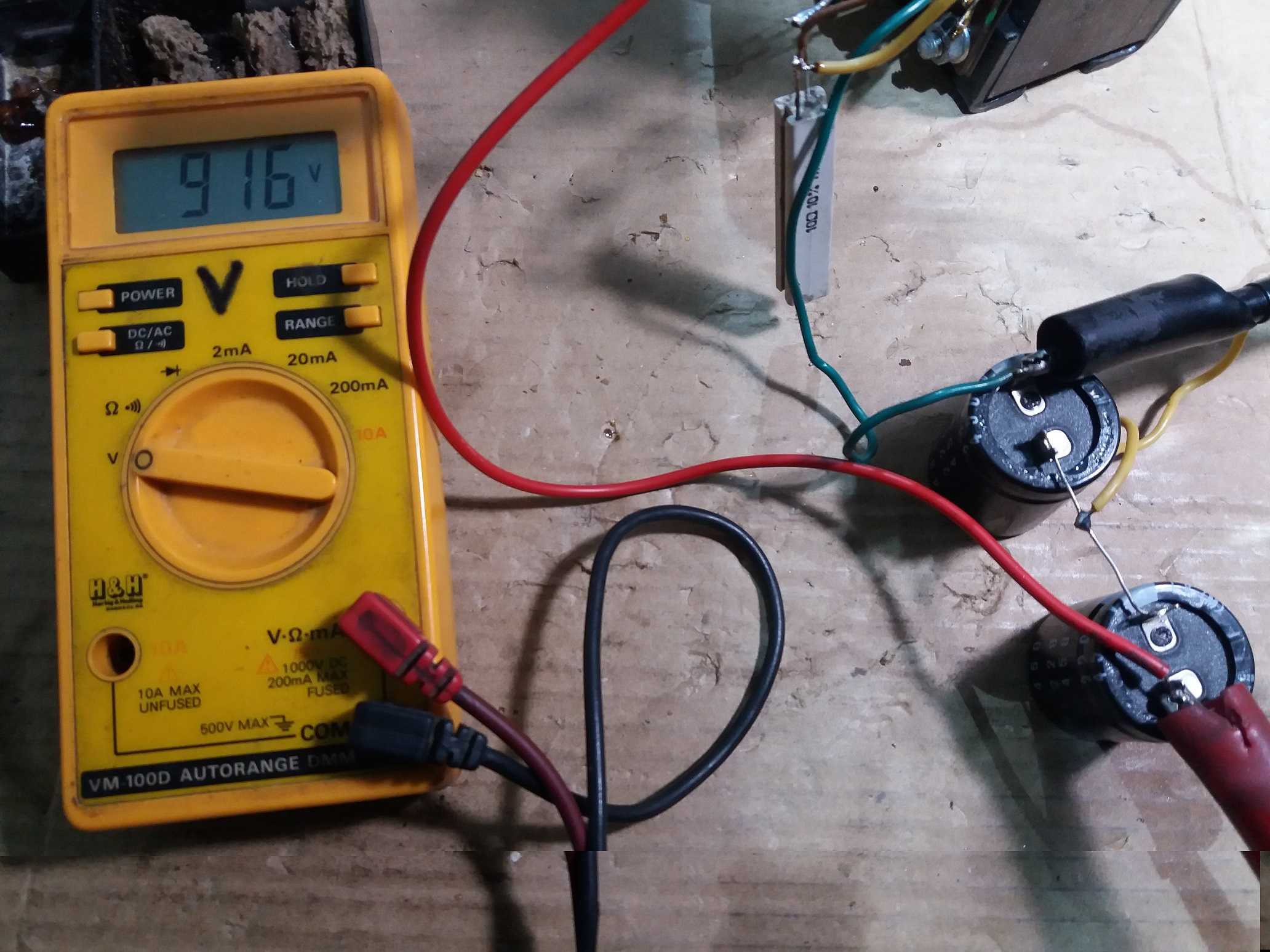

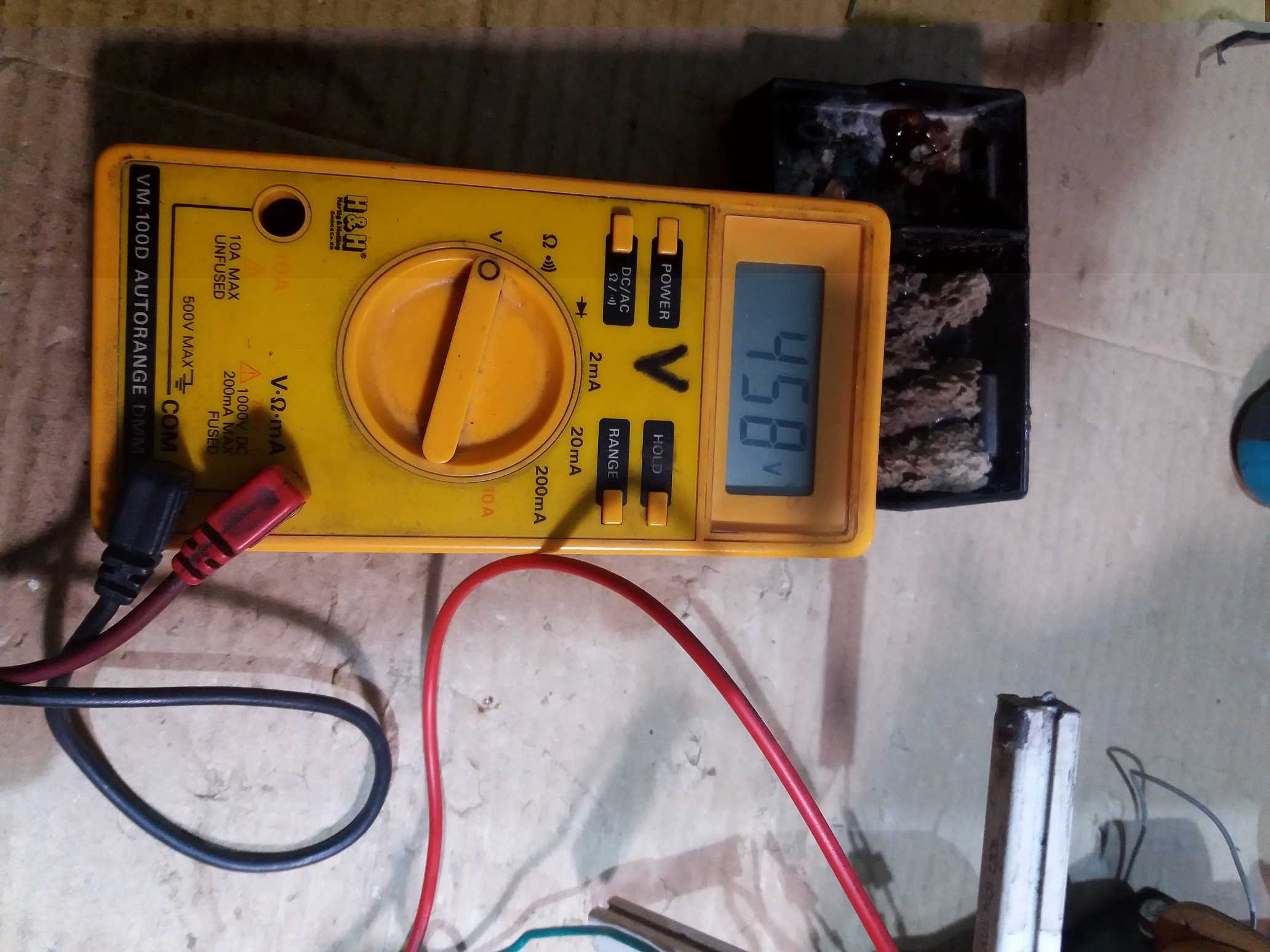

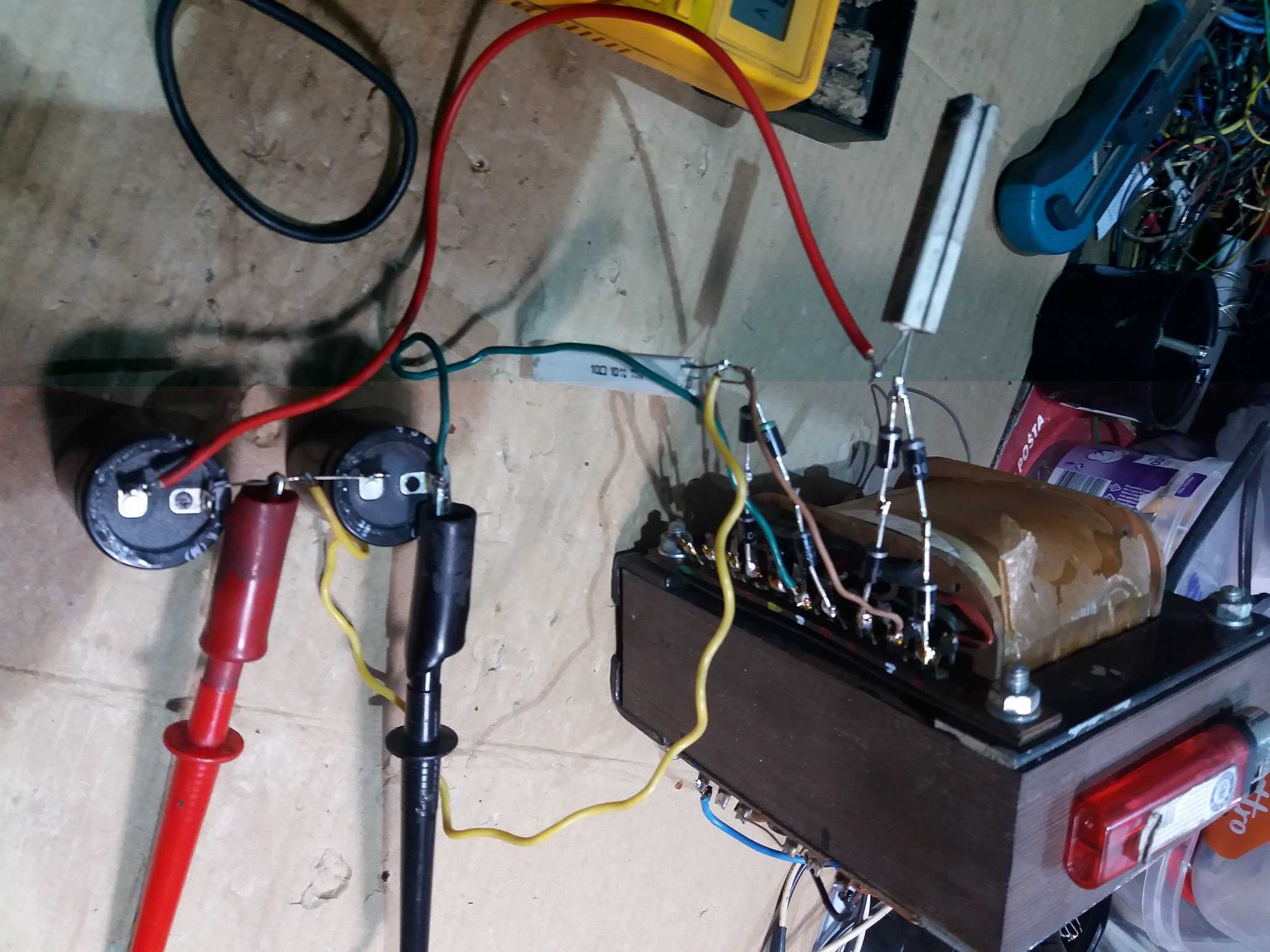

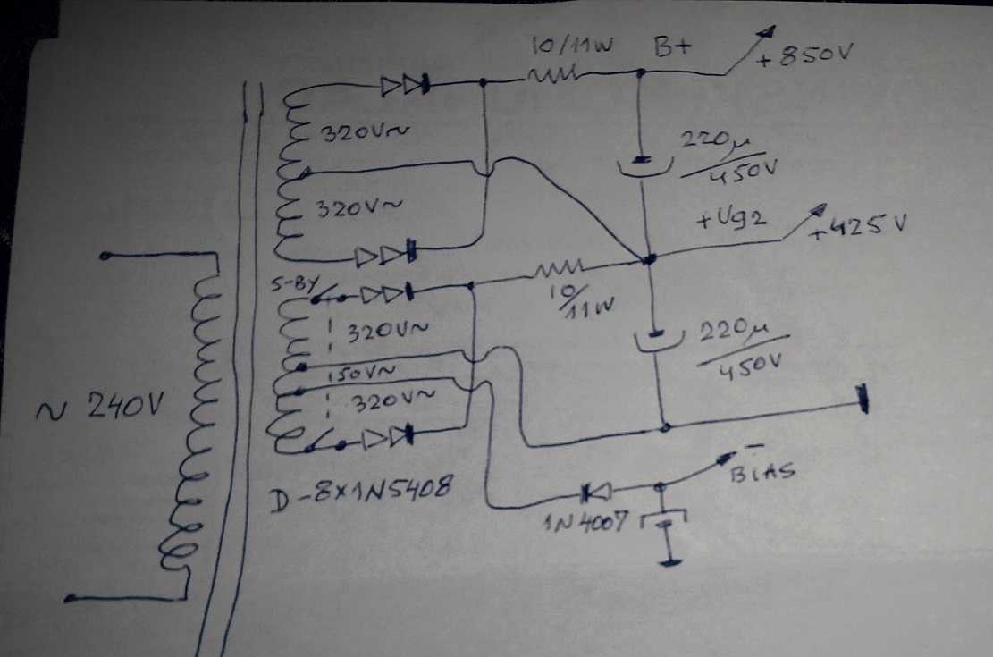

BANAT Napisano Maj 18 #1 Napisano Maj 18 (izmenjeno) Kao sto sam ranije i najavio spremam se da napravim dva snazna AB1-klase 300W bloka , svaki ce u izlaznom stepenu da ima 6xEL34 , radice sa B+od oko 850V i +Ug2 upola manje = +425V , danas sam na brzinu probao da napravim ispravljac i to je proradilo iz prve , mrezni trafo je originalni ISKRA koji je inace i sluzio da napoji 300W -Iskra pojacala , shema ispravljaca je samo probnog tipa , dobijeni DC naponi mereni su neoptereceni . Izmenjeno Maj 18 od BANAT Mikorist, Beli_Ninja, grone and 10 ostalih je reagovao/la na ovo 5 7 1
