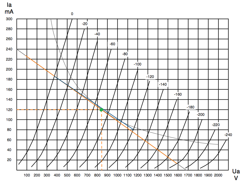

BANAT Napisano Januar 17 Share #70 Napisano Januar 17 To je dosta dobar link ka GM70-SET pojacalu , meni se dopada ovaj grafikon gde je DCv napon na anodi +850V sa mirnom strujom od 120mA pri Ug1 od -70Vdc , sto proizvodi stalnu anodnu disipaciju od oko 102W , sto opet obezbedjuje oko 25W zdrave rezerve do max. kontinuale propisane anodne disipacije od 125W , sa pametno osmisljenim ispravljacko-napojnim delom u tom slucaju treba oko +900V za liniju napajanja anode GM70 , i automatski dobijena polovina od oko +450V za liniju napajanja ulazno-pobudne AF pentode . Lemić je reagovao/la na ovo 1 Link to comment Podeli na ovim sajtovima More sharing options...

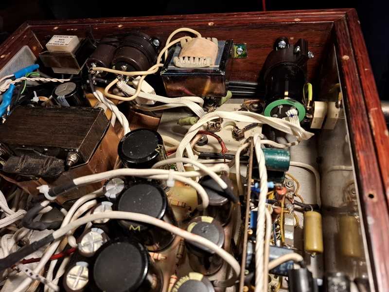

Zen Mod Napisano Januar 26 Share #76 Napisano Januar 26 Ja bih samo zamolio da se ne objavljuju slike predmetnog pojacala. Opisuj koliko hoces, ali ne postuj slike. Jednu temu sam zatvorio, bilo bi bas bzvze da zatvaram i drugu. ZM Link to comment Podeli na ovim sajtovima More sharing options...
Lemić Napisano Januar 26 Autor Share #77 Napisano Januar 26 Slike su kao primer kako ne treba da bude, bez obzira kako dobro zvuči. Zadnja slika upravo to i ilustruje, Mundorf je nešto višlji i nije mogao da stane na napajačku ploču i onda bukvalno nabudžen. Ja inače nisam od onih koji kao "svaki Cigo svoga konja hvali", no dobro a i nema viš svrhe, već viđeno, mislim na uređaj. Što se tiče postavke odgovora veštačke intelegencije, to je još jedan korak u zatupljivanje jer se sopstveno razmišljanje potiskuje kao gubitak vremena. Naravno da znam i Maričićeve i Šolajine "trikove", obojica razrađuju elektroniku, iako sam uvek čuo manji ili veću razliku kad se ubacu nešto novo, ovo je bilo malo neočekivano. Mundorf je kupljen pre desetak dana kod Audiophiksa, sasvim sigurno nije star ne znam koliko, a koliko je tehnološki mator, nemam pojma. Link to comment Podeli na ovim sajtovima More sharing options...

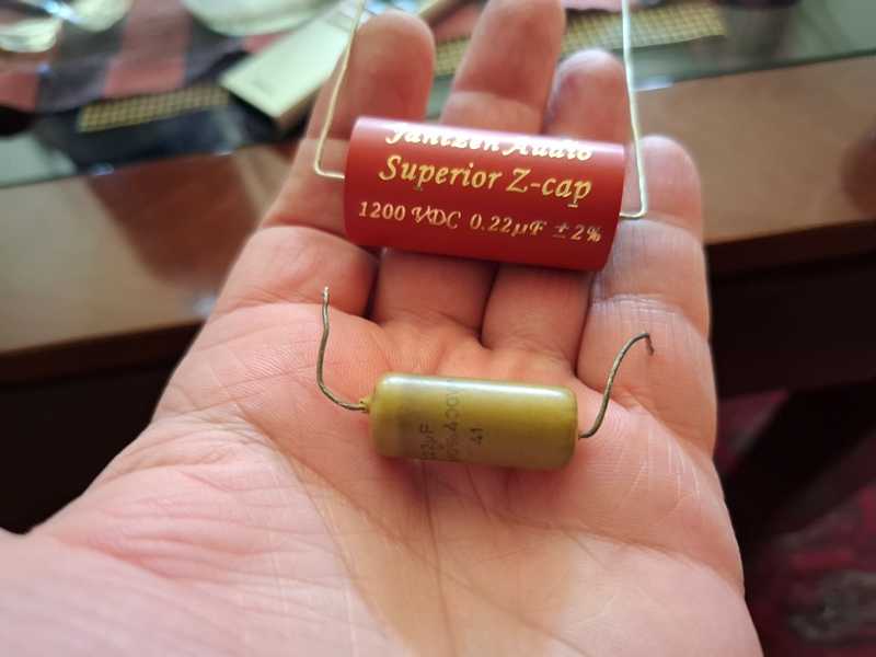

Lemić Napisano Februar 4 Autor Share #82 Napisano Februar 4 Još jedan upgrade postojećeg pojačivača, činim da bih lično čuo razliku i sabrao ideje za novi. Nakon izuzetno zadovljan rezultatom sa jednim Mundorf elektrolitom, zamenjeni su sprežni kondiši kupljeni kod Audiophonica. Kod njih nema loše robe, sve se može smatrati dobrim. Mudorfi vršnog ranga su 44€ komad plus dostava, to mi se učinilo baš mnogo i uzeh ove sa slike. Čitao sam neku test recenziju, spadaju pod krajnje neutralne a koštaju razumnih 8,50€ komad. Ugrađeni danas na mesto nekih poloikarbonata. Prostorno i po rezoluciji su Jantzeni nešto bolji, čitav spektar je malo čvršći, srednji i visoki su nešto izraženiji i na granici sviđanja, ovi stari su bili skoro pa taman, ali nešto punijeg basa i uopšte neke prezentovane energije, dok Jantzeni zvuče sa lakoćom, kao da muzičari sviraju sasvim odmorni a ne kao na kraju svadbarskog dana, ne mogu da kažem šta je bolje i tačnije. Međutim, ton nije to što sam očekivao, ono što mi je Mundorf doneo, sad se izgubilo. Doživljaj mi je takav kao da izvođači muziciraju sami za sebe u nekom studiju, ono, slušalice i zanatski što bolje za master, bez da imaju komunikaciju sa slušaocem i prenosa emocija, čest izraz u opisu Laze Fozgena. Stari kondiš je to imao, pogotovu sa Mundorfom, tako da ću za desetak dana ipak morati da se otvorim za njih, čim drugar ode za Beč. ( Usput je nađen jedan Kendail u visokom naponu da se blago naduo, on nije izlože nikakvom naprezanju, radi ispod 300v a deklarisan je na 450v. Od tih 5 komada eto jedan je ili star, ili je problem što nije formiran, što valja da se radi kad se meću novi. U buduće će sve morati da se kondicionira pre ugradnje, mora da se napravi elektronika i za cevi i kondiše.) Link to comment Podeli na ovim sajtovima More sharing options...
