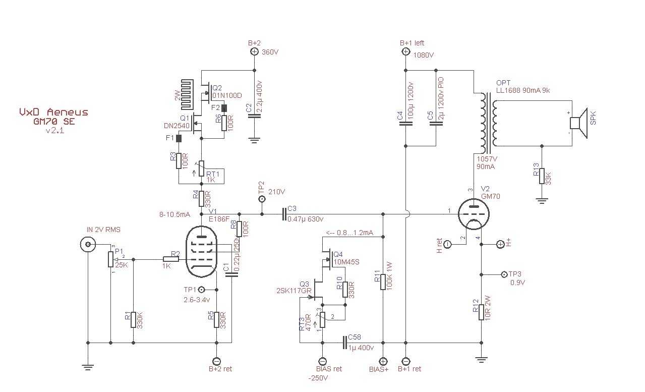

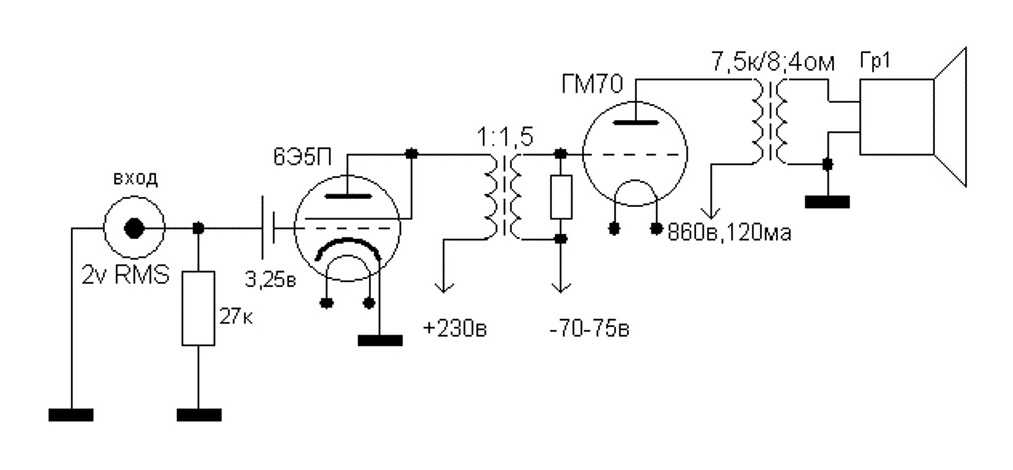

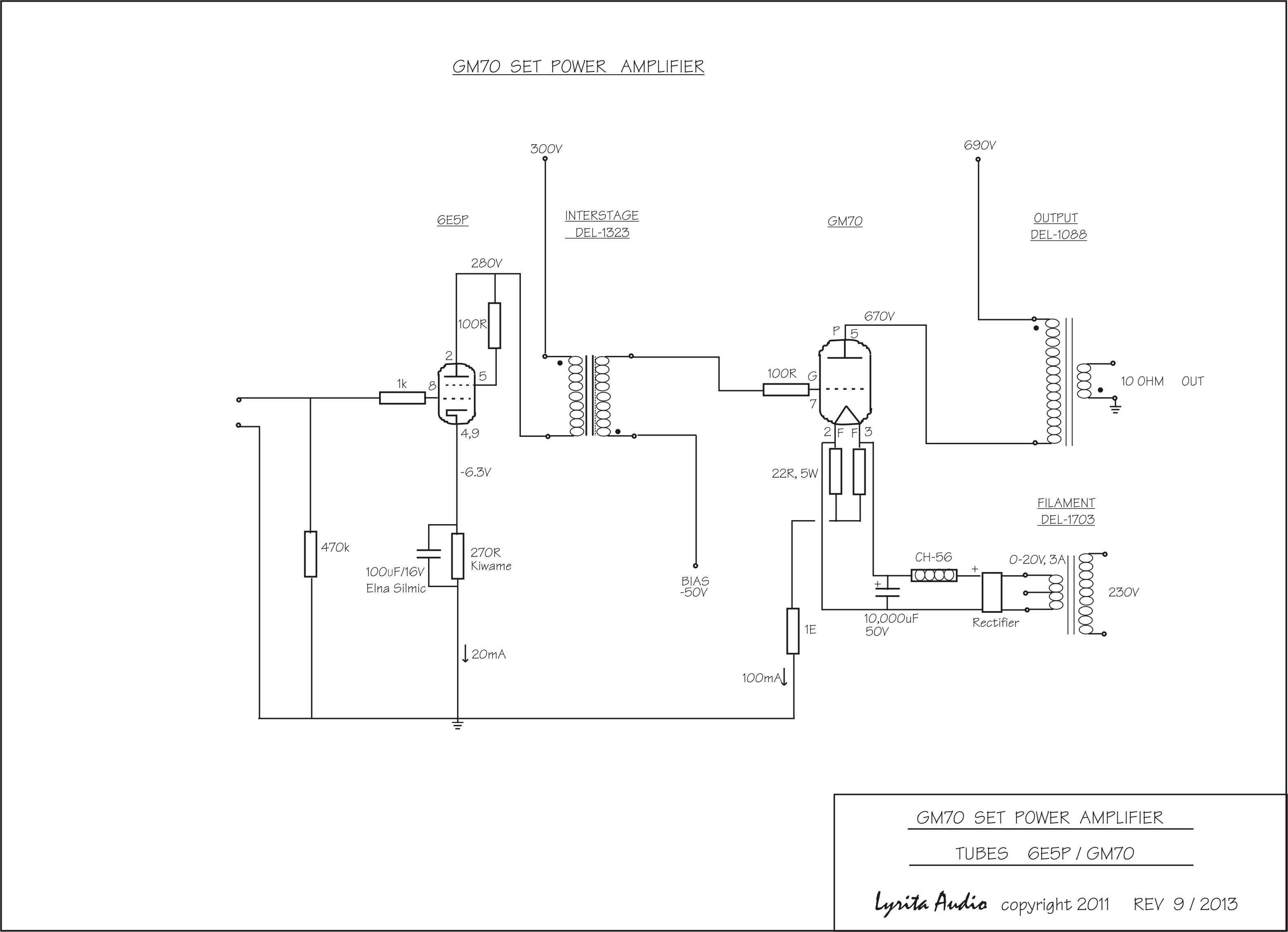

BANAT Napisano Januar 4, 2025 #19 Napisano Januar 4, 2025 (izmenjeno) Lemic Ova Ruska sema mi se poprilicno dopada ,tu vidim jednostavan dvostepenac gde bih umesto te ulazno/drajverske Ruske 6E5P probao i domacu Nisku EL84 lampu , isto tako ubacio bih i automatski katodni bias za GM70 lampu ali bih ujedno povecao B+ na ne manje od 1KV , kod takvog automatskog biasa GM70 samo bocnes lampu u postolje i okines po prekidacu mreznog napajanja pa nadalje slusas lepu muziku , bez da ima sta da stelujes tamo neki negativni prednapon..., za takvo SET pojacalo trebaju ti ; -na prvom mestu dva kvalitetna izlazna transformatora koja koriste dupla C jezgra sa kvadraturom od oko 16-20 kvadrata , takve izlazne trafoe Djole (DJ Milicic) moze uspesno da ti napravi , -apsolutno se slazem sa ZEN da uz ovakvo pojacalo snage treba da ide kvalitetan preamp sa sto neutralnijim zvukom , ponekad toga ima na K/P po povoljnoj ceni , uglavnom su to veoma kvalitetni tranzistorci Japanskog porekla , Hitachi , Sony, Yamaha ,... - uz takvo ~40W SET pojacalo trebaju ti i visokokvalitetni zvucnici osetljivosti ne manje od 94dB , mislim na trosistemce , gde je bass zvucnik 15`` , srednjetonac 8-10`` , i visokotonac bar 1`` , ovo govorim iz razloga jer sam jednom davno u Smederevu slusao neke Lowter zvucnike(mislim da su bili 10`` u transmision line kutijama) a koje su ganjali SET pojacala sa 6C33C , taj sam zvuk za moje usi zapamtio kao veoma los ,neki plitak ton sa previse izrazitim srednjim tonovima bez dobrog bass-a i sopran spektra ,slicno kao iz dedinog lampas starog radio aparata ,tako da sam nakom minut vremena zamolio gazdu da to pojacalo utuli da bi mogli normalno da pricamo . ps, kao sto sam ti vec jednom prilikom rekao da pojacala snage gde bi 300B ganjala 300B ,ili gde bi GM70 ganjala GM70 jeste cista Glupost ! Izmenjeno Januar 4, 2025 od BANAT Lemić, Vix and zerowaf je reagovao/la na ovo 2 1

BANAT Napisano Januar 4, 2025 #21 Napisano Januar 4, 2025 (izmenjeno) Lemic -budi obazriv oko upotrebe maximalne kvadrature izlaznog trafoa za GM70 , jer ako se tu pretera to moze da izazove kontra-efekt i gubitak kvaliteta izlaznog signala ka zvucniku , iz jednostavnog razloga jer se u takvom prevelikom gvozdenom jezgru korisna snaga previse gubi u toplotu u samom jezgru zbog pojave parazitnih vrtloznih struja , licno smatram da su 24 kavadrata dupla C jezgra prevelika kvadratura za GM70 SET-amp , ipak smatram da zadnju rec tu treba i mora da ima kvalifikovan i iskusan vikler transformatora kao sto je Djole , u svakom slucaju dopada mi se ta koncepcija da konstrukcija kalema izlaznog trafoa bude jednostavna , samo jedan iz jednog dela primar i nekoliko sekundara , recimo tri sekundara za 4,8 i 16 Ohma , -licno nikada ne bih menjao 15`` koaxialne Tannoy za FR Lowtere , da bi dobro prosvirali 15`` Tannoy i oni traze ogromne kvalitetne zv. kutije , recimo da u obzir dolaze i ogromne TL kutije , dobro odradjeno GM70 SET pojacalo upareno sa dobrim 15`` Tannoy zv. kutijama je po mom misljenju jedna izuzetno dobra kombinacija , - po pitanju E88CC , imam neku kolicinu ganc novih (NOS) neupotrebljavanih mislim Philips SQ ili tako nesto , pa ako te ikada budu interesovale za kupiti javi se pa da trgujemo , jer te lampe meni stoje vec nekoliko decenija i mislim da ih nikada necu ni upotrebiti . Izmenjeno Januar 4, 2025 od BANAT Lemić, Ikaro and zerowaf je reagovao/la na ovo 2 1

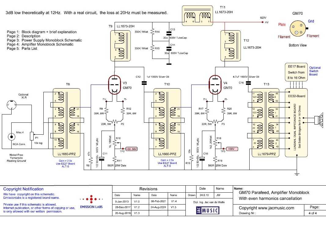

Lemić Napisano Januar 4, 2025 Autor #22 Napisano Januar 4, 2025 (izmenjeno) Hvla, što se tiče cevi, ja sam završio, ruske su potukle sve što sam imao potrebu da lično slušam. Imam i manja dupla C jezgra. Ima jedan lep članak u SP, tip kaže 3 sekundara i 2 primara za izlazne trafoe. Tanoy DC 15 cola, slušao sam novu seriju na Kenjalovom 211 još 93, potom Vukošićev 211 sa starim DC 15, HPD 385 96. i tad sam ih kupio. Aca RAAL ih je reparirao, povećao efikasnost boljim kalemovima, potom Hodalić i on uprostili skretnicu na prvi red, kondiš i kalem samo, ja finio membranu, odlično je radio sa Hiragom i Euridice. Ali eto, posle jedno 5 godina sam prešao na 6,5 inčni Fostex. Čuvao sam Tanoy još jedno 5, 6 godina, dok nisam spoznao Lautere i tek tad otuđio i nikad nisam poželeo da im se vratim. Slušao sam u Berkliju od 95l, Ardenima od 175, oni su bili popularni kad sam bio momčić, reinkarnacija je bila sa cevašima, potom u 250l a i u 800l kod drugara u kući. U jednom trenutku su bili dupli Tanoyi, pa ne znam kolko srednjih plus vusoki, ukupno je na zidu bilo 16 drajvera. Impresivno, ali ipak bez magije FR. Zanimljivo je da je taj drugar, nažalost pokojni, nenormalno mnogo zvučnika i imao i još više napravio, završio na nekim Nestorivićima, a kad sam mu iz zezanja ubacio FR Big iz Better sa 4,5 inča, nije ih više uklonio i imao ih je uvek uz neki drugi par, pošto je bio malo i zavisan od promene. Izmenjeno Januar 4, 2025 od Lemić zerowaf and BANAT je reagovao/la na ovo 2
