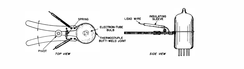

Dumus Napisano Januar 12, 2025 #57 Napisano Januar 12, 2025 Moram da dodam i ja nešto. prvo vidi se da nisi pročitao ni delić iz knjige o hlađenju koju sam okačio par postova pre. Jeste da ima 211 strana , ali za ovu temu pravih 211 strana (radovi jos od 57 na ovamo) fabrika koje se bave proizvodnjom cevi a ne priučenih švajsera po forumima akarma itd. U knjizi bi video zašto nikako ne trebaš da stavljaš BELE JAN coolere (u tvom predpojačalu x 4), nego ako oćeš već JAN coolere onda nađi crne (berilijum-bakar) . Tu bi naučio zašto se stavljaju cooleri , i kako bi trebao da meriš temperaturu , da ti skratim muku , evo kako se pravilno meri temperatura cevke (RCA uputstvo): Tolko za sad , pročitaj pa se javi..... Lemić je reagovao/la na ovo 1

Lemić Napisano Januar 12, 2025 Autor #60 Napisano Januar 12, 2025 Pre sat vremena, Dumus reče evo kako se pravilno meri temperatura cevke (RCA uputstvo): Ovako, rezultat merenja koliko god bio upotrebljiv ili ne, pokazuje razliku sa i bez hladnjaka. Da li treba stavljati hladnjak uopšte, je pitanje za sebe, ovaj par cevi radi u istom ovom režimu već više godina, ne znam koliko je to bilo sati, ni da li su u punoj performansi, rekao bi da jesu zbog merenja na osciloskopu a i slušno. Nisam našao egzaktan i podatak o radnoj temperaturi, niti gde se meri, ostaje samo da slušno i donesem neki zaključak, a za to još nisam spreman. Soklovi za fono su namontirani, stavljeni sa tim pripadajućim zaslonima, imaju federe u sebi i uošte nedodiruju nigde cev da bi bili hladnjaci, već su izgleda samo štitnici smetnji i protiv mikrofonije. Na line cevima mi nikad nije palo na pamet da ih stavim, sad kad pričamo, probaću.

Lemić Napisano Januar 13, 2025 Autor #64 Napisano Januar 13, 2025 Stavih i na desnu cevku hladnjak, ali malo pomeren višlje nego na levoj, za par stepeni je viša temperatura, praktično treba oko 1cm od gornje ploče uređaja, umesto 2cm. Ha, mislim da je prostor vukao u levo sa različitim temperaturama cevi, sad kad su obe poravnate, nešto što je dolazolo odatle je sada u sredini i uopšte mi se čini da je cela slika bolja nego ovih predhonih dana sa stotinak stepeni razlike. Ne znam da li se iz ovoga može uopšte nešto zaključiti vezano za uticaj temperature? Sledi još jedno čuljenje ušiju pod obavezno.
Zen Mod Napisano Januar 13, 2025 #65 Napisano Januar 13, 2025 ako zarad hladnjaka cujes pomeranje zvucne slike ......... nesto debelo nije u redu ako je Solaja radio preamp, rekao bih da nije do preampa
Lemić Napisano Januar 14, 2025 Autor #66 Napisano Januar 14, 2025 (izmenjeno) Tako mi se čini, leva lampa na oko 200, desna preko 300, imam Teresonic demo materijal, na jednoj numeri se čuje nešto kao rambl, sa leva, kad sam navuko hladnjak i na desnu cev i sačekao da se podladi i premerio, taj prizvuk je bio u sredini. I posle tokom večernjeg slušanja mi je prostor bio nekako bolji, više 3D u sredini. Sad, možda tripujem. Izmerenih 332*C mi se nikako nije svidelo, a slušam ga tako od prvog dana, nije mi palo na pamet da se time bavim dok nisam dobio hladnjake i guglajući dođoh do nečijih navoda da dve cevi rade na 200*c, sad su GM70 na 205-211*C, preko sto stepeni ladnije, predpostavljam da to može da utiče na emisiju i da se čuje, što da ne. Ko što rekoh, Jeličić i Maričić su pravili hladnjake, Iva je verovatnije bio inicijator, a on je bio izuzetan um, mislim da je Svrljig on utemeljio. Izmenjeno Januar 14, 2025 od Lemić
