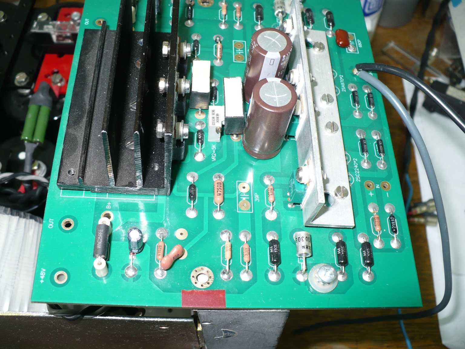

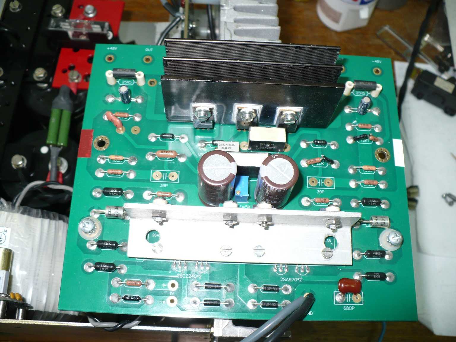

LightMatic Napisano April 26, 2024 #1 Napisano April 26, 2024 (izmenjeno) Dobar dan drago društvo, Evo napokon da postavim koju sliku "frankenstein-a" kojim se bavim u zadnje vrijeme na poslu, da ne bih slušao "šuplje" priče itd., potaknut "status-om quo" sa ostalim započetim projektima koji čekaju komponente koje ću nabavljati kad se malo situacija popravi, Bože zdravlja. Kao što se vidi iz priloženog, i ovaj se sastoji većinom od recikliranog materijala . Koja je verzija, ni sam više ne znam uz razne prepravke po savjetima na velikom DIYA forumu. PCB su od KSA-50 mk2, davno nekada su kupljene. Izmenjeno April 26, 2024 od LightMatic aaa zmaju!, grone, NIXIE and 6 ostalih je reagovao/la na ovo 3 5 1

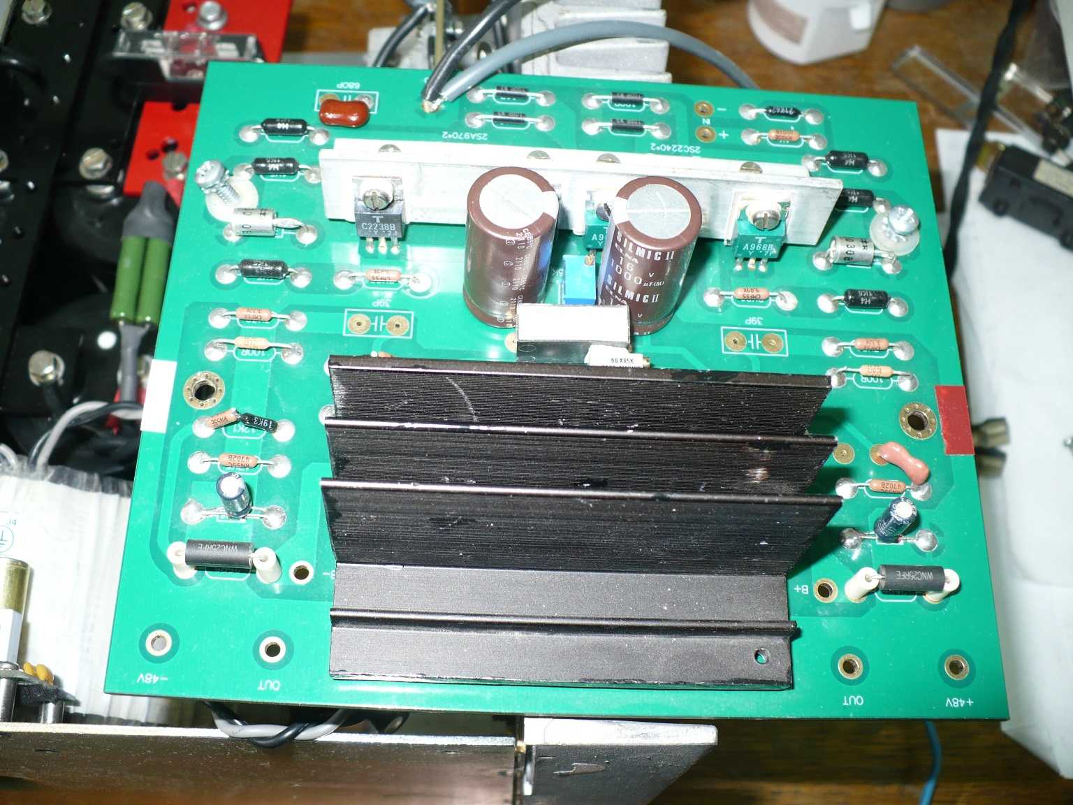

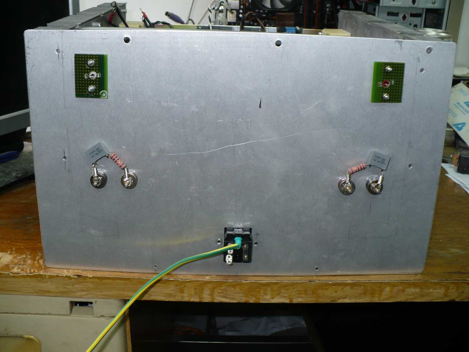

LightMatic Napisano April 26, 2024 Autor #2 Napisano April 26, 2024 NIXIE, Leonardo, Vix and 5 ostalih je reagovao/la na ovo 3 5

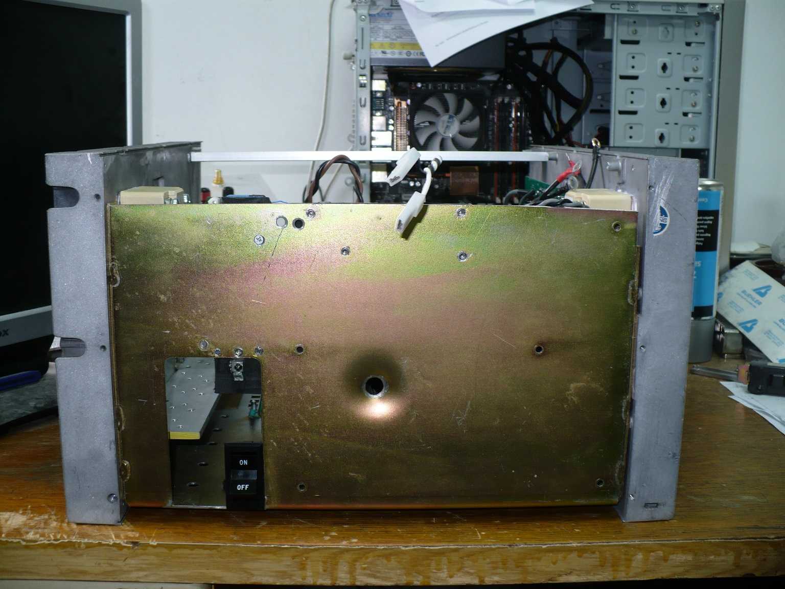

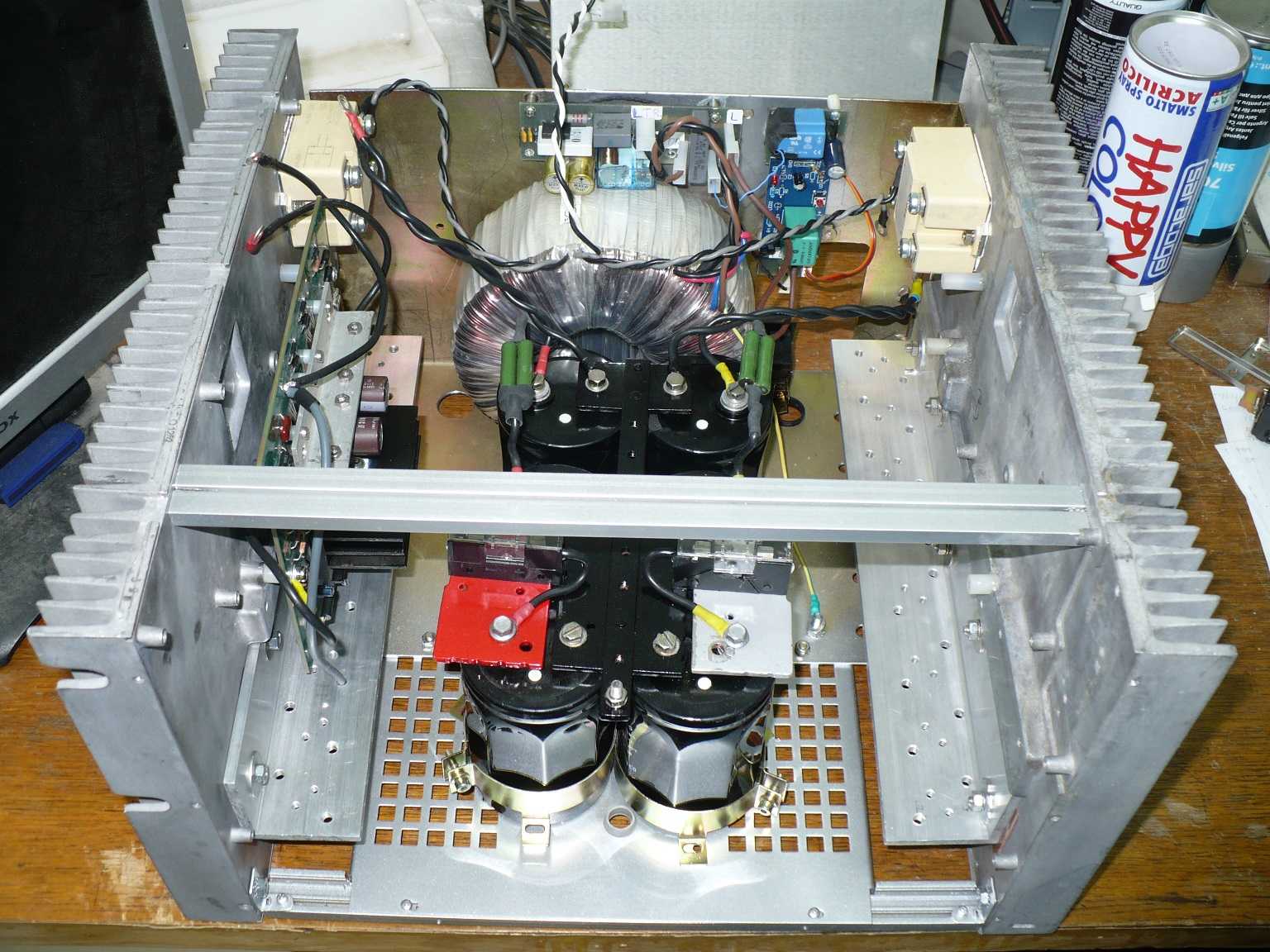

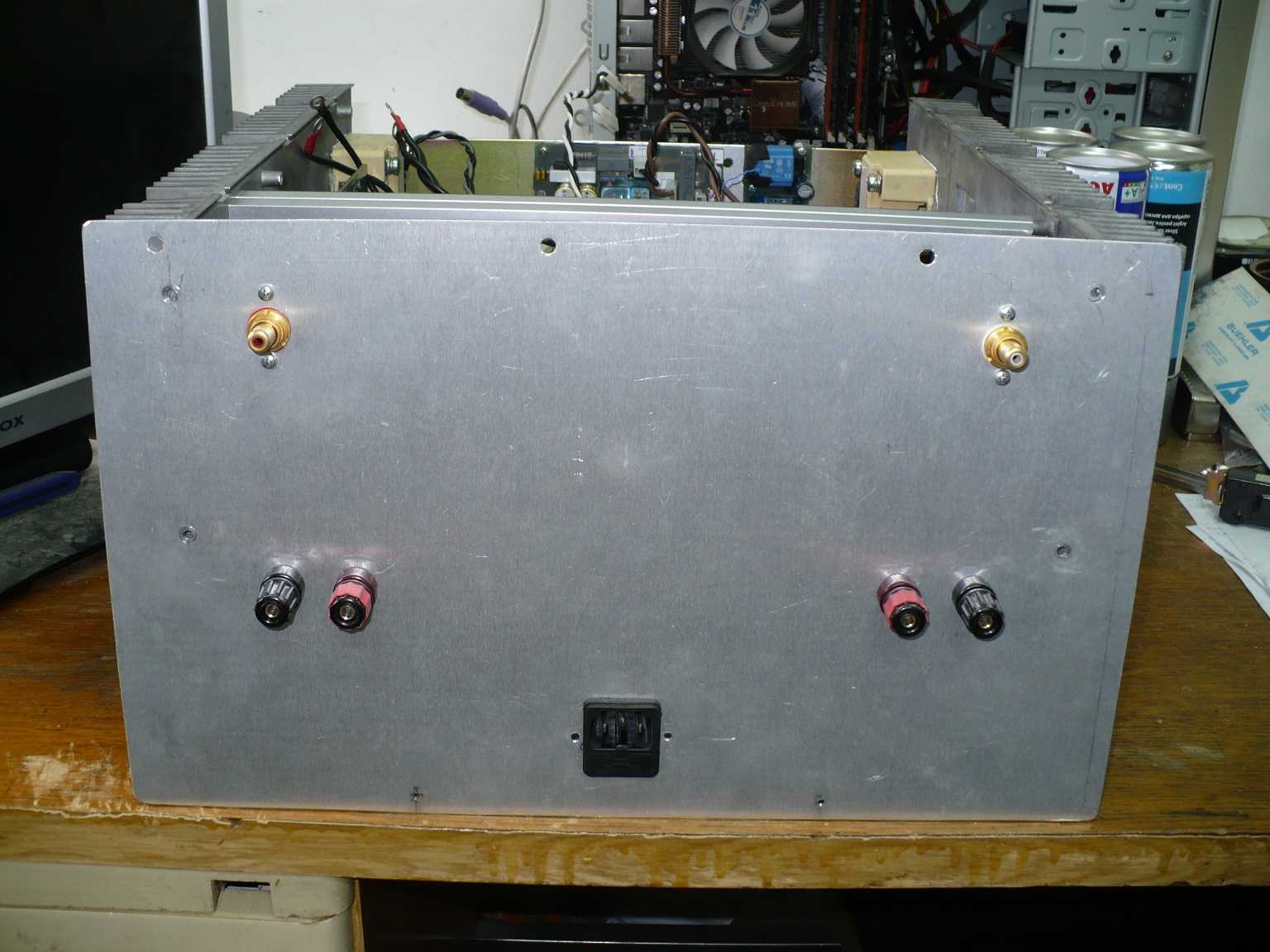

LightMatic Napisano April 26, 2024 Autor #3 Napisano April 26, 2024 Eve još jedna i dosta za sada.... Beli_Ninja, Vix, NIXIE and 5 ostalih je reagovao/la na ovo 4 4

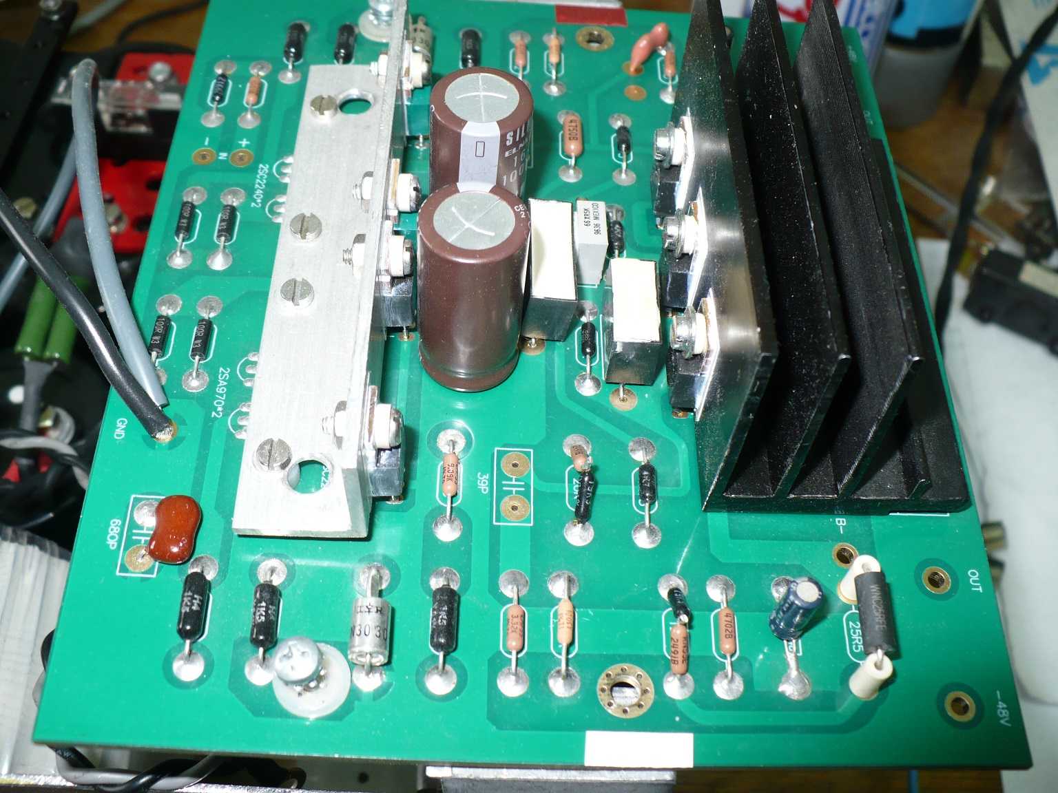

shonne Napisano April 27, 2024 #16 Napisano April 27, 2024 @LightMatic, vracas me 20 godina unazad, 2004/5 kad smo jos bili mali deca. Tad su jos bili corel i sito stampa 😛 Reci mi sta si na mb stavio, koje drajvere i sta su ti izlazni tranzistori? 😁🤗 LightMatic je reagovao/la na ovo 1
LightMatic Napisano April 27, 2024 Autor #17 Napisano April 27, 2024 Shonne, hvala na lijepim riječima i na linku, nisam vidio ovu temu prije . I ove PCB stoje u ropotarnici 15-ak godina, brat-bratu. Ne razumijem šta je "mb", oprosti na mojoj neupućenosti. Što se tiče izlaznih tranzistora, razmišljamo o MJ15003/4 ili MJ15022/23, ima mjesta za 4 para po kanalu ali to je "na dugom štapu", ima dosta toga za završiti prije, odnosno ima gomila stvari za nabaviti, trebati će nam kredit.....
LightMatic Napisano April 27, 2024 Autor #18 Napisano April 27, 2024 (izmenjeno) pre 5 časa, Vix reče Eh, da ne kvarim temu, ali kad ste spomenuli gradjevinu, vaser-vagu... Ne izdrzah Ne kvariš ti ništa, brate, samo možeš uljepšati . Ima li negdje u opipljivom obliku njihova muzika? Izmenjeno April 27, 2024 od LightMatic
shonne Napisano April 27, 2024 #19 Napisano April 27, 2024 6 minutes ago, LightMatic said: Shonne, hvala na lijepim riječima i na linku, nisam vidio ovu temu prije . I ove PCB stoje u ropotarnici 15-ak godina, brat-bratu. Ne razumijem šta je "mb", oprosti na mojoj neupućenosti. Što se tiče izlaznih tranzistora, razmišljamo o MJ15003/4 ili MJ15022/23, ima mjesta za 4 para po kanalu ali to je "na dugom štapu", ima dosta toga za završiti prije, odnosno ima gomila stvari za nabaviti, trebati će nam kredit..... Mislio sam na mb-motherboard. Drajveri, da li su mje? Ima on semi 'brze' tranzistore od ovog sto si nabrojao, ako mozes da nadjes. Koliko sam upoznat salju jos uvek samples po 5 komada, tako da i sa te strane moze nesto da se odradi, da ne dizes kredit 😁 LightMatic je reagovao/la na ovo 1
shonne Napisano April 27, 2024 #20 Napisano April 27, 2024 Mislio sam na nesto ovako 😁 MJL3281A-D.PDF LightMatic je reagovao/la na ovo 1
LightMatic Napisano April 27, 2024 Autor #21 Napisano April 27, 2024 Još jednom se zahvaljujem, najviše zbog strpljenja koje imate za mene. Driveri su MJE15030/31. Znam da ima "bržih" tranzistora ali i u ovom projektu imam partnere, dakle ne odlučujem sam. Uz to, L profili su već izbušeni za TO-3 tranzistore, znam, nije ni to greda, vidjeti ćemo koje ćemo nabavljati, ponavljam, samo Svevišnji zna kad će to na red doći. Nek' smo mi svi skupa živi i zdravi, riješiti će se i ovo nekad, važno da se nečim zabavlja.....kao što već rekoh, u mom okruženju ima takvih daveža da bi mi bilo lakše da mi zabijaju eksere pod nokte nego da slušam njihova s**nja, pa lako možete razumjeti da su mi ovi projekti terapija..... Nadam se da ne mislite da ja sebe uzdižem i smatram boljim od drugih, sačuvaj Bože, samo se trudim da nalikujem na ljudsko biće, što izgleda većini u mojoj sredini nije važno. zerowaf, krca44 and shonne je reagovao/la na ovo 3
shonne Napisano April 27, 2024 #22 Napisano April 27, 2024 3 minutes ago, LightMatic said: Još jednom se zahvaljujem, najviše zbog strpljenja koje imate za mene. Driveri su MJE15030/31. Znam da ima "bržih" tranzistora ali i u ovom projektu imam partnere, dakle ne odlučujem sam. Uz to, L profili su već izbušeni za TO-3 tranzistore, znam, nije ni to greda, vidjeti ćemo koje ćemo nabavljati, ponavljam, samo Svevišnji zna kad će to na red doći. Nek' smo mi svi skupa živi i zdravi, riješiti će se i ovo nekad, važno da se nečim zabavlja.....kao što već rekoh, u mom okruženju ima takvih daveža da bi mi bilo lakše da mi zabijaju eksere pod nokte nego da slušam njihova s**nja, pa lako možete razumjeti da su mi ovi projekti terapija..... Nadam se da ne mislite da ja sebe uzdižem i smatram boljim od drugih, sačuvaj Bože, samo se trudim da nalikujem na ljudsko biće, što izgleda većini u mojoj sredini nije važno. U sustini sa Krell ces da dobijes sirov, cist zvuk. 15003/4 su obicni tranzistori, i da te ne buni i mene secanje vara, oni su mozda isli i u klasicni HSR EI. Da ne bude da dobijes i takav zvuk. MJL21193/4 su vec pomak po tom pitanju. Bilo ih je u TO3 kucistu kad ja uzimao. Baci pogled na datasheets. RF Transistor | Audio Transistors WWW.ONSEMI.COM Uzivaj u gradnji, lep je to projekat 🤗 LightMatic je reagovao/la na ovo 1
