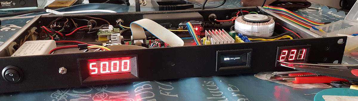

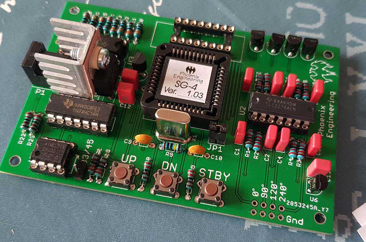

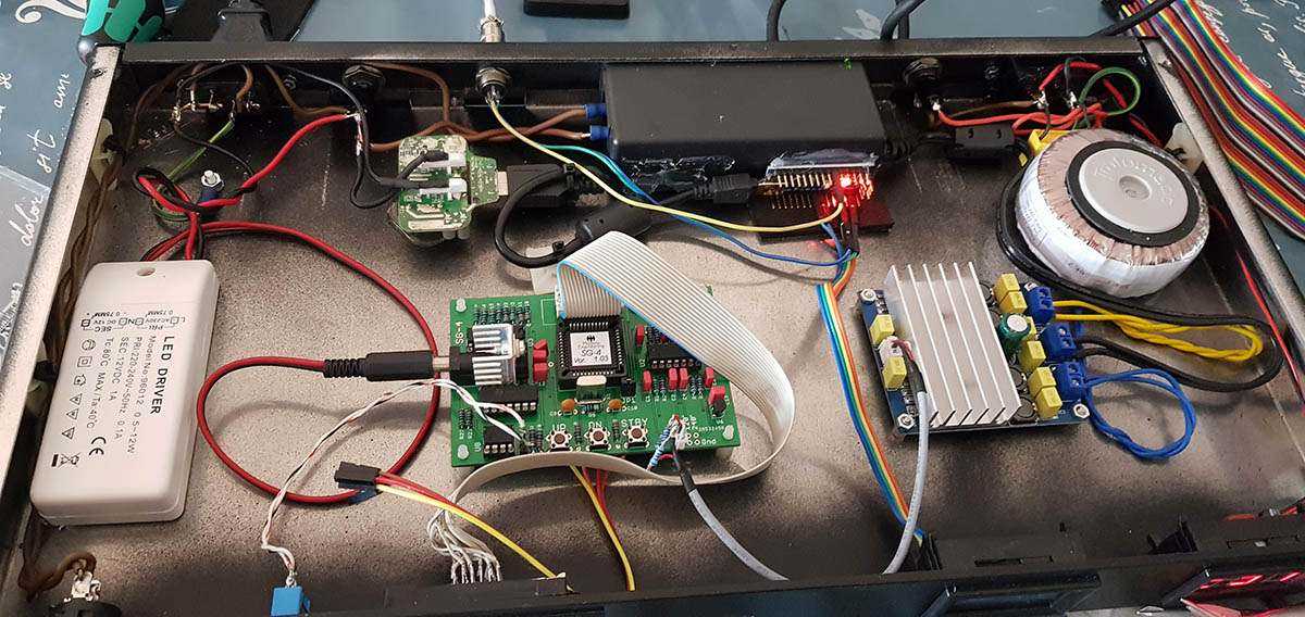

neskor Napisano Avgust 9, 2020 #6592 Napisano Avgust 9, 2020 polako se zavrsava externo napajanje (plus tahometar) za Garrard 401 ostalo mi je jos da ubacim rotary encoder na prednju plocu, kako bih mogao da kontrolisem glavni PCB spolja. dejanco32, chakija, krca44 and 3 ostalih je reagovao/la na ovo 1 2 1 2

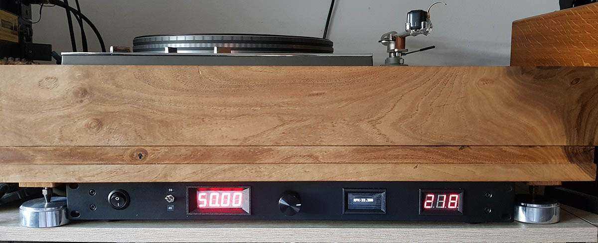

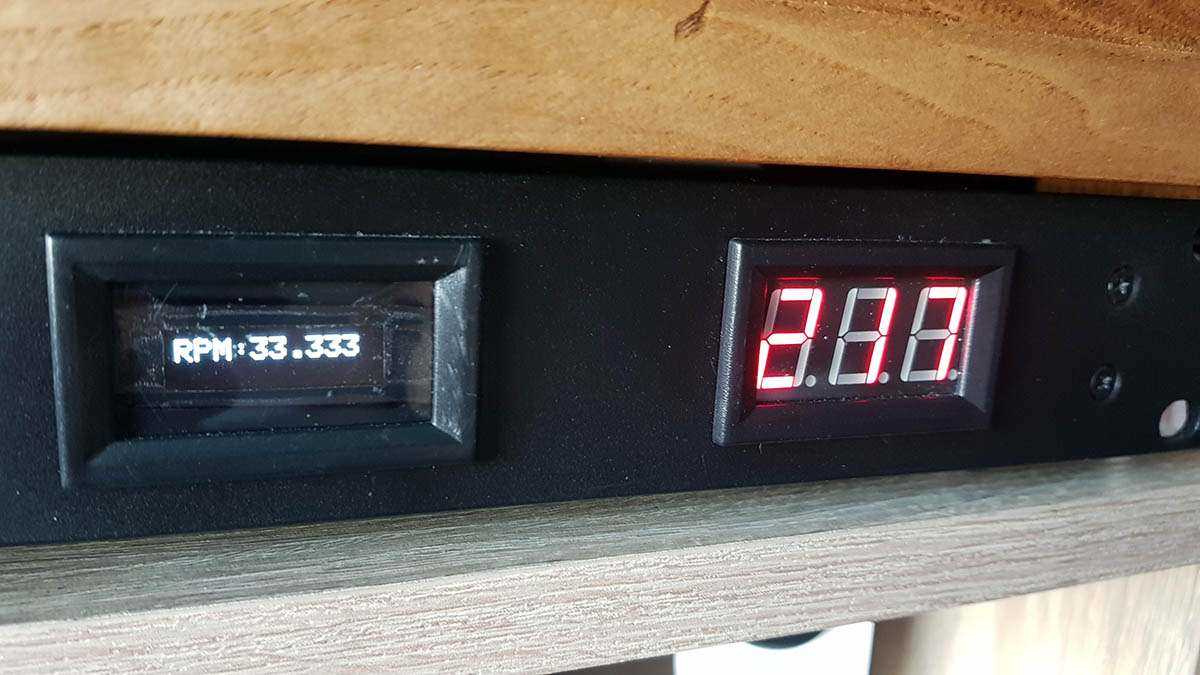

neskor Napisano Avgust 11, 2020 #6593 Napisano Avgust 11, 2020 stavljen rotary encoder i pusteno u pogon stefaca, chakija, krca44 and 1 član je reagovao/la na ovo 2 2
Gosha Napisano Avgust 11, 2020 #6594 Napisano Avgust 11, 2020 On 8/9/2020 at 10:50 AM, neskor said: polako se zavrsava externo napajanje (plus tahometar) za Garrard 401 ostalo mi je jos da ubacim rotary encoder na prednju plocu, kako bih mogao da kontrolisem glavni PCB spolja. Koliko mogu da primetim, unutra su tri svicerska napajanja? Jedno za SG4, drugo za power amp i trece za arduino ili sta vec.
neskor Napisano Avgust 11, 2020 #6595 Napisano Avgust 11, 2020 upravo tako, sve sto sam nasao po fiokama

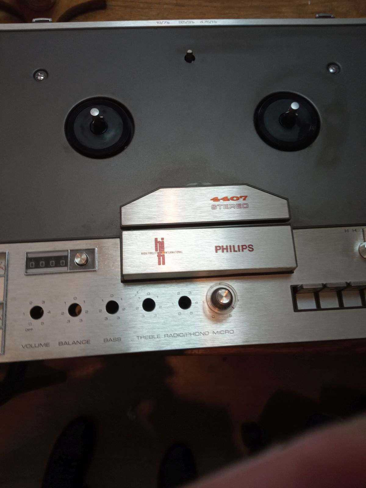

stefaca Napisano Avgust 11, 2020 #6596 Napisano Avgust 11, 2020 Onako, rasturio sve zivo pa samo da pustim da zapeva, prekrstio ulaze i dok ne stignu daske da sredim taj HiFi deo neka ga ovako na stocetu NIXIE, krca44, zika and 1 član je reagovao/la na ovo 2 1 1

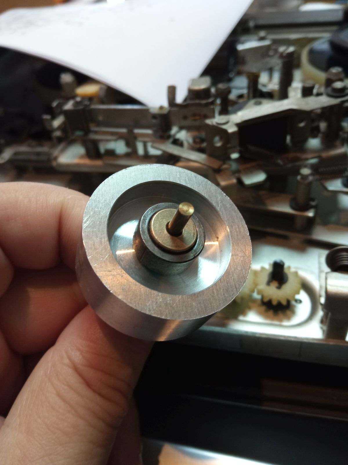

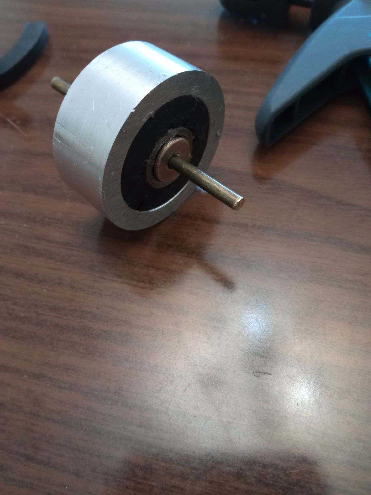

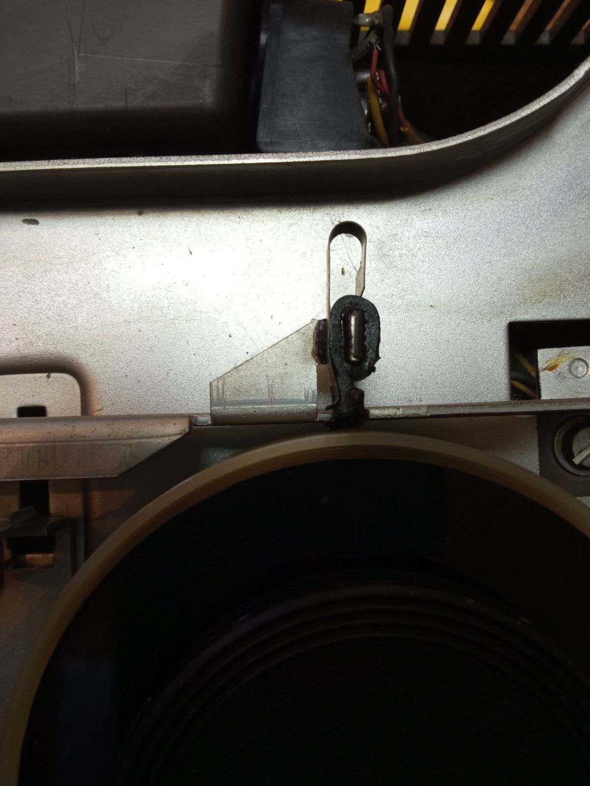

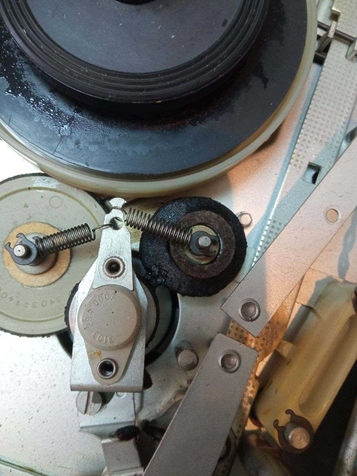

vladd Napisano Avgust 12, 2020 #6598 Napisano Avgust 12, 2020 Nova zabava sa starom igrackom neposredno pred otvaranje Roler postao slina, ne ona, nego gumena. Gumice su se pretvorile u kasastu neoperljivu stroku. Napravljen alat za lepljenje rolera, spoljni precnik, odoka, 26,3, u kalupu...radice dok se ne nadje bolja guma. I ostale neobicne gume rastopljene, kocnica tanjirica To videh negde silikonsko, mozda u printerima..? Srecko and NIXIE je reagovao/la na ovo 1 1
revox Napisano Avgust 12, 2020 #6599 Napisano Avgust 12, 2020 1 hour ago, vladd said: Nova zabava sa starom igrackom neposredno pred otvaranje Roler postao slina, ne ona, nego gumena. Gumice su se pretvorile u kasastu neoperljivu stroku. Napravljen alat za lepljenje rolera, spoljni precnik, odoka, 26,3, u kalupu...radice dok se ne nadje bolja guma. I ostale neobicne gume rastopljene, kocnica tanjirica To videh negde silikonsko, mozda u printerima..? e imao si posla ... ta guma kad pocne da se raspada tesko se skida, glibav posao ... meni prije 8-10 godina napravljen roler za tascam 32 nedje u NS u nekom servisu stamparskih masina ... od tada to radi bez greske a mislim da ce I narednih godina ... Nedje citao da se daju napraviti I od valjka na fax masini ili stampacu cisto kao ideja
vladd Napisano Avgust 12, 2020 #6600 Napisano Avgust 12, 2020 Da, da, hvala, pojavi se pokatkad i da se kupi samo gumica, pa da se lepi, ja nemam parametre precnika, ali je to idler za ff i rew, pa sam sacnuo. Od ovo malo printera sto preturih, ima nekih pozicija koje bi mogle, problem je secenje silikonske gume, a najveci je problem sto sam moju kuiju sa idlerima i gumicama davno bacio Sasvim lagano i relaksirajuce, nema ni zurbe ni moranja za uspehom
