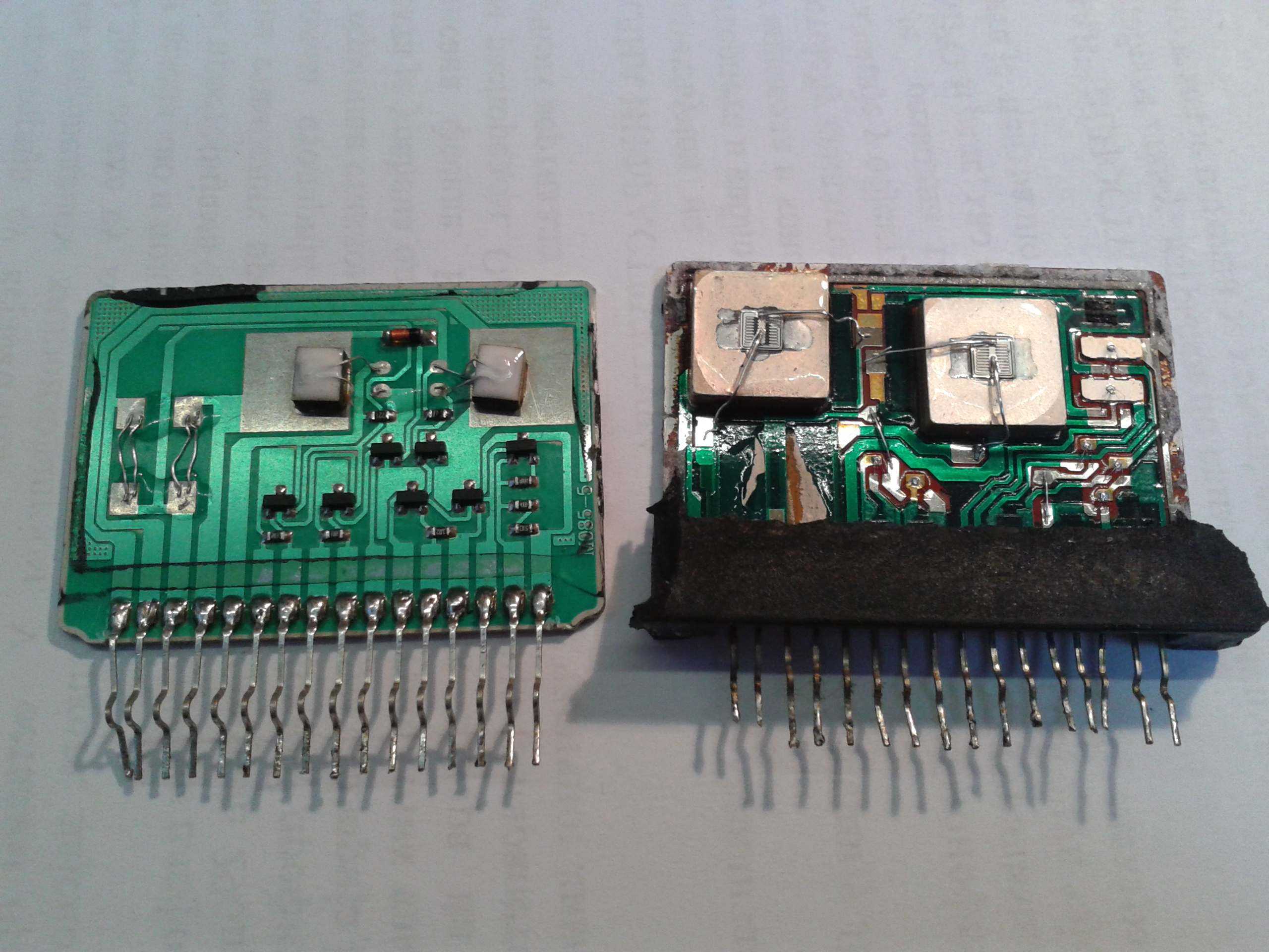

H. Simpson Napisano Mart 3, 2020 #6206 Napisano Mart 3, 2020 Evo slike STK8050 kupljenog kod "Belog" za 1250din, i originala. Nije baš isto. Pokušao sam da podesim struju kroz kolo (optimista), jer treba da je oko 20mA, i bi pufff... Otvorim ga, kad ono, nema emiterskih otpornika, već samo kratkospojnici. Inače, pojačavač je lepo isprojektovan, ali zbog tog kola ima očajan kvalitet zvuka. Ja sam odradio mosfet izlazni stepen, umesto STK i sada radi predobro. Slušam ga svakodnevno. Pozdrav. vladd je reagovao/la na ovo 1
vladd Napisano Mart 4, 2020 #6208 Napisano Mart 4, 2020 10 hours ago, H. Simpson said: Evo slike STK8050 kupljenog kod "Belog" za 1250din, i originala. Nije baš isto. Pokušao sam da podesim struju kroz kolo (optimista), jer treba da je oko 20mA, i bi pufff... Otvorim ga, kad ono, nema emiterskih otpornika, već samo kratkospojnici. Inače, pojačavač je lepo isprojektovan, ali zbog tog kola ima očajan kvalitet zvuka. Ja sam odradio mosfet izlazni stepen, umesto STK i sada radi predobro. Slušam ga svakodnevno. Pozdrav. Odlicna slika, ja sam se ponadao da ce desni biti kao levi i da ce moci drajverski tranzistor da se zameni..ali nije. Nije isto ii ne treba da bude, prakticno je nemoguce, Sanyo ne pravi vise te hibride ima dosta decenija, osim ako neko ne skine sa starog ampa ispravan modul i baci na trziste. Praksa je pokazala da mirnu struju treba kontrolisati a ne i stelovati, kod ovih sprava, osim ako nije doslo do sagorevanja veceg broja komponenti. A najbolje resenje je izbaciti te obsolete sprave potpuno...

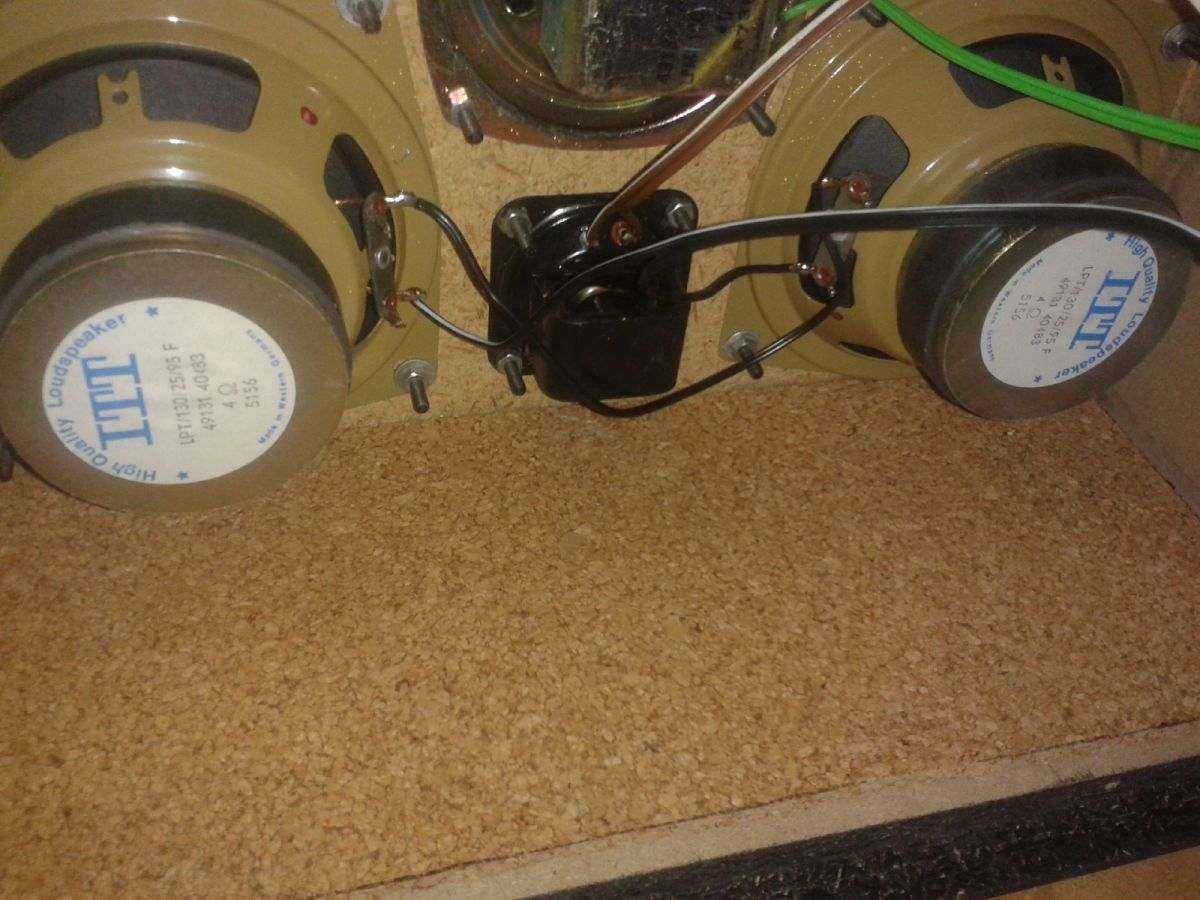

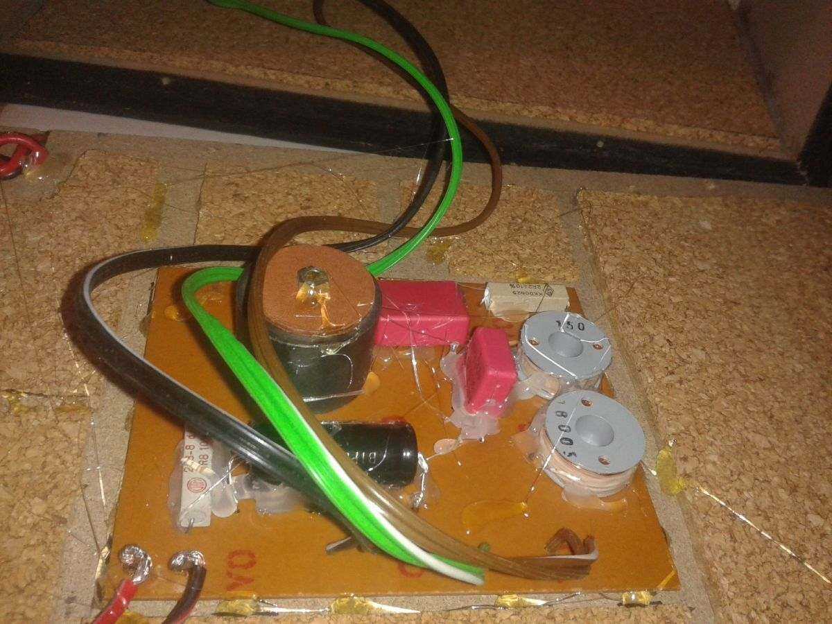

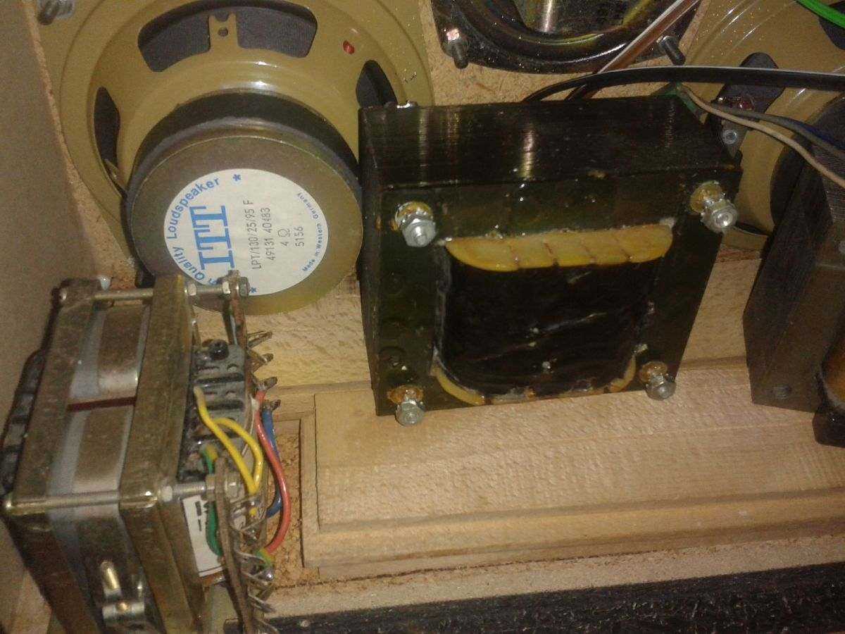

vladd Napisano Mart 13, 2020 #6226 Napisano Mart 13, 2020 Ubacivanje plute u male Sigme, trosistemci sa duplim basicima, srednji i visoki alnico. Vix, krca44 and dejanco32 je reagovao/la na ovo 2 1
