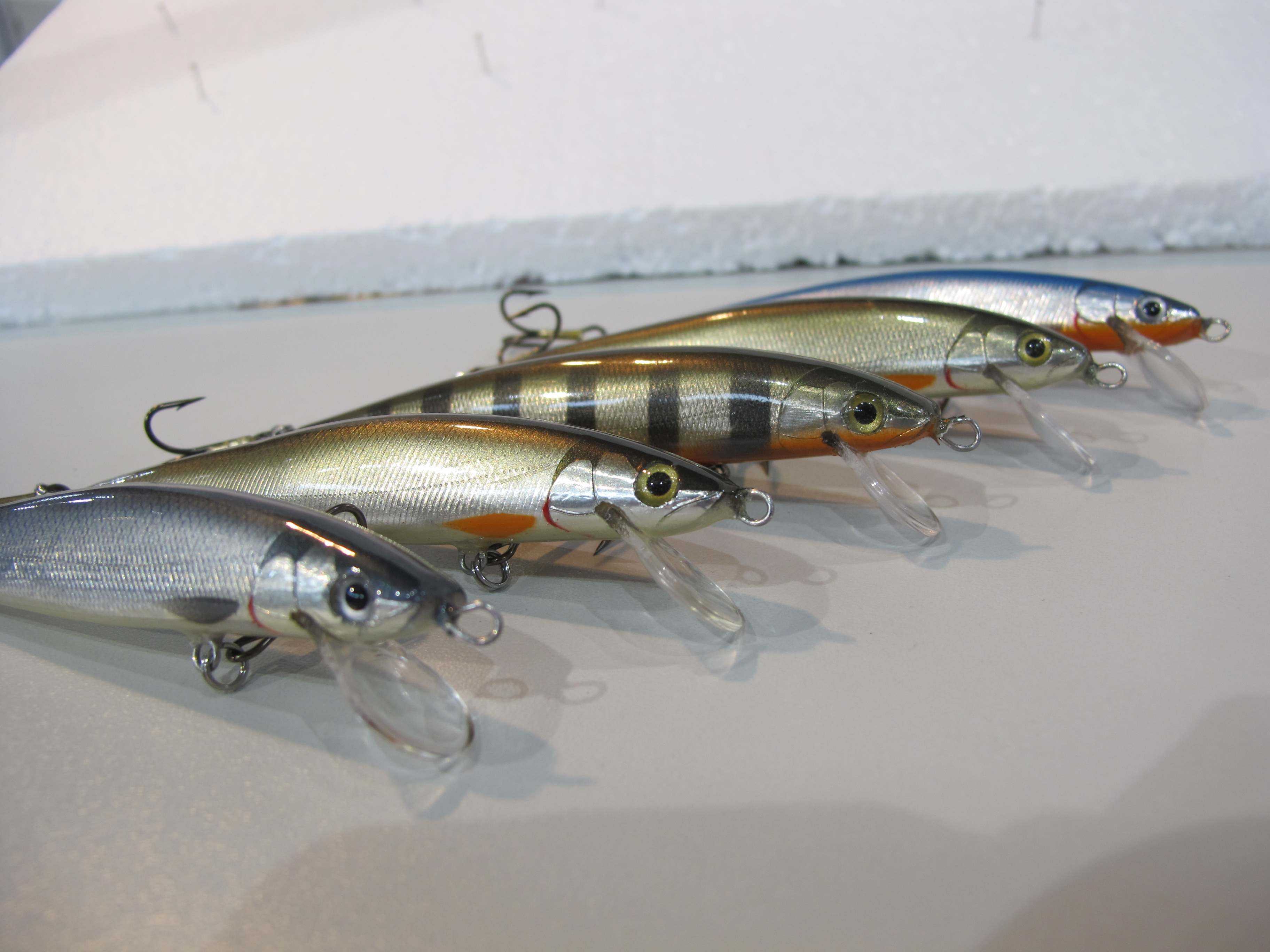

Aleks Napisano Jul 30, 2019 #5761 Napisano Jul 30, 2019 Pričam godinama o ovom laku (ErLac koji pomenuh na prethodnoj strani), nit tonira niti šta, varalice za pecanje, kad sam ono pravio, na njima je bio završni lak - to je predmet koji ide u vodu, em je dugovečan, ne puca, em ne tonira, niti žuti vremenom. Preamp koji sam prodao nedavno; jasen masiv. Nema toniranja, jbg, isto sve ErLac. U Nišu ga je bilo u Nijansi pa nema više od pre neku godinu, međutim slučajno naletim na jednu malu radnjicu, piše "Sve za parket", i starno ima sve za parket Dosadio više sa ovim lakom... Al mene me i nakon 10 godina upotrebe istog i dalje oduševljava Da, probao sam na bazi vode akrilni (pošto je ErLac 1300/litar, da nađem nešto jeftinije): Jub, Nevena i Cool, ovaj zadnji može da prođe a prva dva navedena su dobri za da se isipe u kontejner. D i g i t a L, Woland, Beli_Ninja and 1 član je reagovao/la na ovo 4
