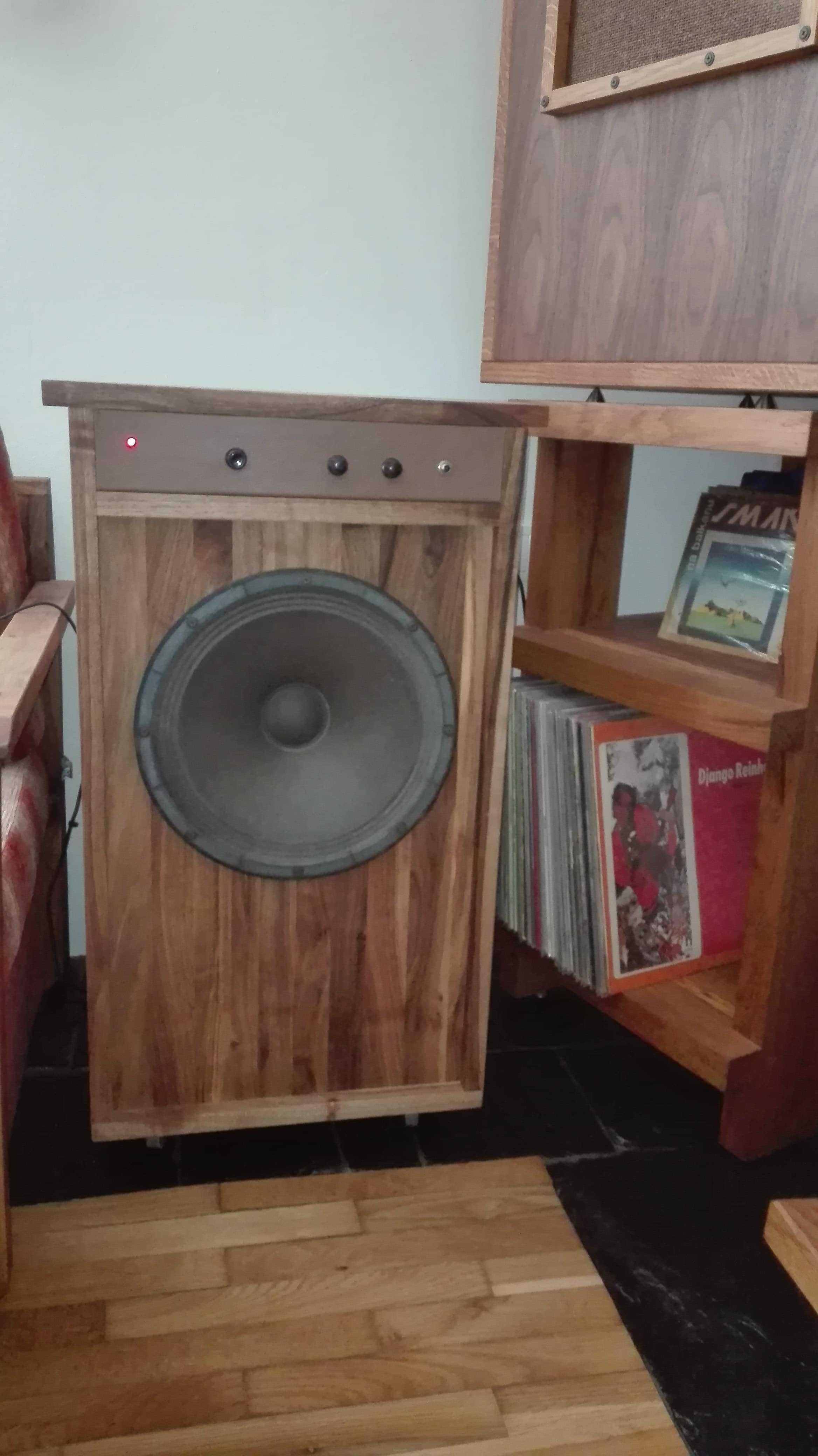

Fly carpenter Napisano Mart 1, 2018 #4140 Napisano Mart 1, 2018 Ideja je bila da napravim pojacalo za bas gitaru koje ce sluzite za vezbanje u kucnim uslovima a da kosta minimalno.Pojacalo je izvađeno iz starog Iskrinog gramofona , odstranjeni suvisni delovi a predni panel oplemenjen kožom.Zvucnik " no name" od 12" ,alnico magnet ,livena korpa.Kutiju sklepala moja malenkost .Svira za sve pare Sila od pojacala 1× 4 w prophet, Vix and vladd je reagovao/la na ovo 3
prophet Napisano Mart 1, 2018 #4141 Napisano Mart 1, 2018 Bas je dobar taj drajver. Lepo si to uradio. A mozes da ga koristis i kao woofer za glavni sistem.

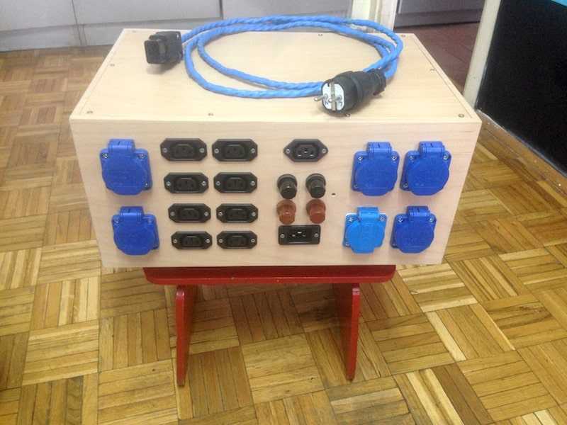

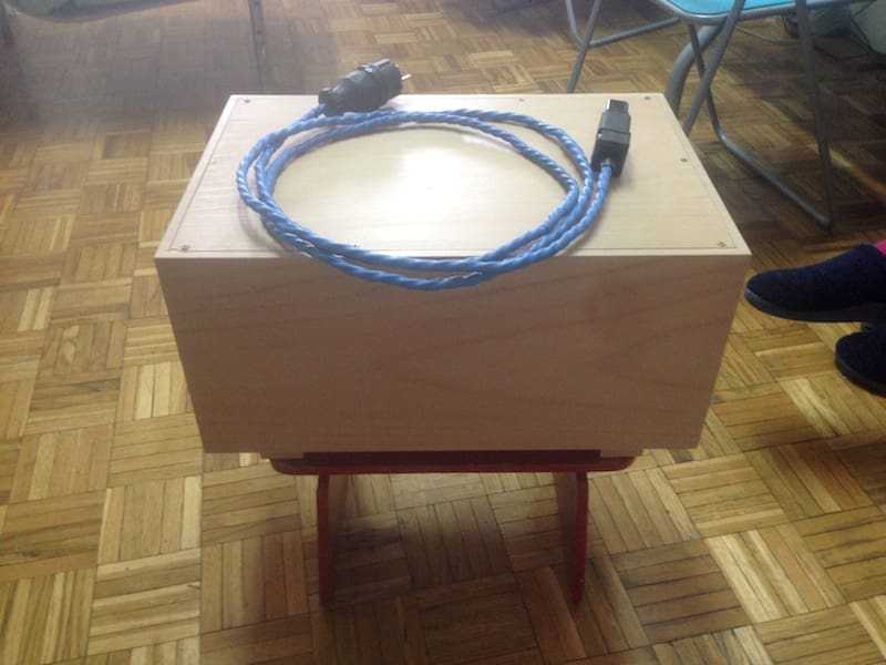

ZZZ Napisano Mart 3, 2018 #4142 Napisano Mart 3, 2018 Meni stiglo prase pakonja, aaa zmaju!, prophet and 2 ostalih je reagovao/la na ovo 5

ZZZ Napisano Mart 3, 2018 #4150 Napisano Mart 3, 2018 4 hours ago, Beli_Ninja said: A iznutra? Veliki štedni trafo i filter. Da pokusam da kultivisem haos od kablova za napajanje i produznih kablova... Sad pravim i napojne prema uredjajima.
ZZZ Napisano Mart 3, 2018 #4151 Napisano Mart 3, 2018 4 hours ago, Alexx said: Koja je trafo stanica stradala? Neka mini Iskra za napajanje reflektora u filmskim studijima.
pakonja Napisano Mart 3, 2018 #4153 Napisano Mart 3, 2018 11 hours ago, ZZZ said: Meni stiglo prase A kakve su prasece iznutrice? EDIT: Sad procitah i narednu stranu teme... nema potrebe za odgovorom moze samo neka slika unutrasnjosti...
ZZZ Napisano Mart 4, 2018 #4154 Napisano Mart 4, 2018 8 hours ago, prophet said: To mini je verovatno oko 1 kW vise je mislim da je nesto malo ispod 2kw. sa desne strane 4 komada PCE standardhi suko utikaci, idu pre autotrafoa i pre prekidaca on off koji se nalazi ispod. Ali sa vecim industrijskim rmi filterom, tako da tu mogu doci tv i komp i ostalo da se ne bi ugasili kada se iskljuci sklop. Iznad osiguraca konektor od oko 200V sa autotrafoa za Lenco motor :). Sa leve strane izlazni konektori za audio sistem. postavio i klasicna utikaca za ne daj boze... Veliki autotrafo u praznom hodu neverovatnih 30mA ili manje. Mislim da je zica i za trafo i za ogromnu filtersku prigusnicu oko 3mm. Jedino mi je krivo sto nisam imao 200-300eu da dodam da kupim Neutric konektore. Pre svega zato sto se neverovatno lako montiraju i ubacuje zica, a isto stede prostor i max su ergonomski.

InSides Napisano Mart 4, 2018 #4156 Napisano Mart 4, 2018 54 minutes ago, ZZZ said: Jedino mi je krivo sto nisam imao 200-300eu da dodam da kupim Neutric konektore. Pre svega zato sto se neverovatno lako montiraju i ubacuje zica, a isto stede prostor i max su ergonomski. Neutrik SpeakOn/PowerCon?
ZZZ Napisano Mart 4, 2018 #4157 Napisano Mart 4, 2018 ma da tako nesto power-con, imam jedan primerak i stvarno je dobar konektor. Ali kazem glavna prednost je to sto se neverovatno lako prave kablovi od njih, lako se ugradjuje busi rupa za zenski, malo prostora zauzimaju, imaju lock stift, itd. Ali za jedan kabl je potrebno 2+2 konektora, i nije bas standardni u smislu kada dodje neki uredjaj sa recimo iec konektorom...
