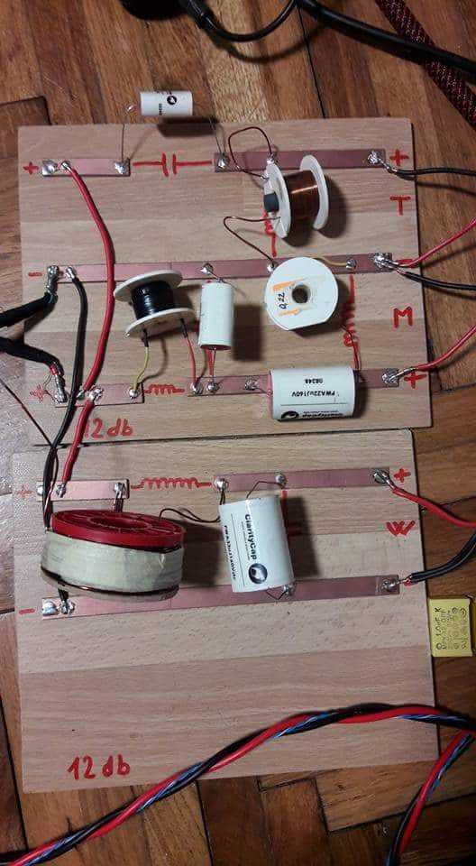

tonko Napisano Februar 16, 2018 #4116 Napisano Februar 16, 2018 3 hours ago, pakonja said: Evo jos jedan preview pre nego sto otvorim temu sa merenjima i ostalim sitnicama... merenja mi ostala u laptopu a sutra imam u planu jos da se igram sa skretnicom pa kada to zavrsim bice detalja... znači ovako se otprilike sastavlja skretnica ima li još di na forumu o izradi skretnice?
Zen Mod Napisano Februar 16, 2018 #4117 Napisano Februar 16, 2018 idi na troelsov site o zvucnjacima i gledaj nije rim napravljen za dan
Aleks Napisano Februar 16, 2018 #4118 Napisano Februar 16, 2018 http://www.troelsgravesen.dk/Diy_Loudspeaker_Projects.htm Dole na teoretski uopšteni deo. Treba iščitati sve...
Zen Mod Napisano Februar 16, 2018 #4119 Napisano Februar 16, 2018 nije on citao skoro pa nista davno ja njemu dadoh linak za http://www.bcae1.com/

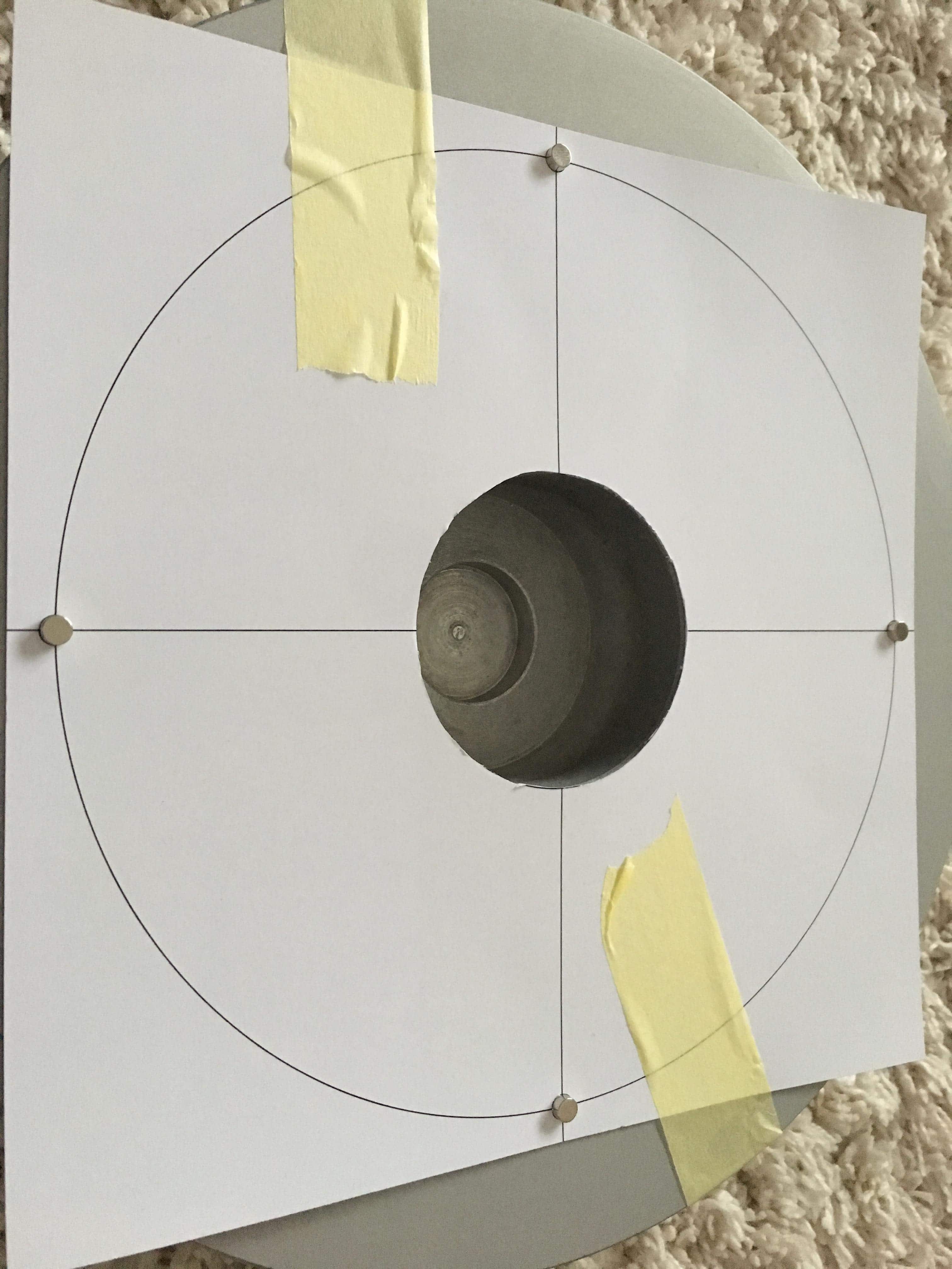

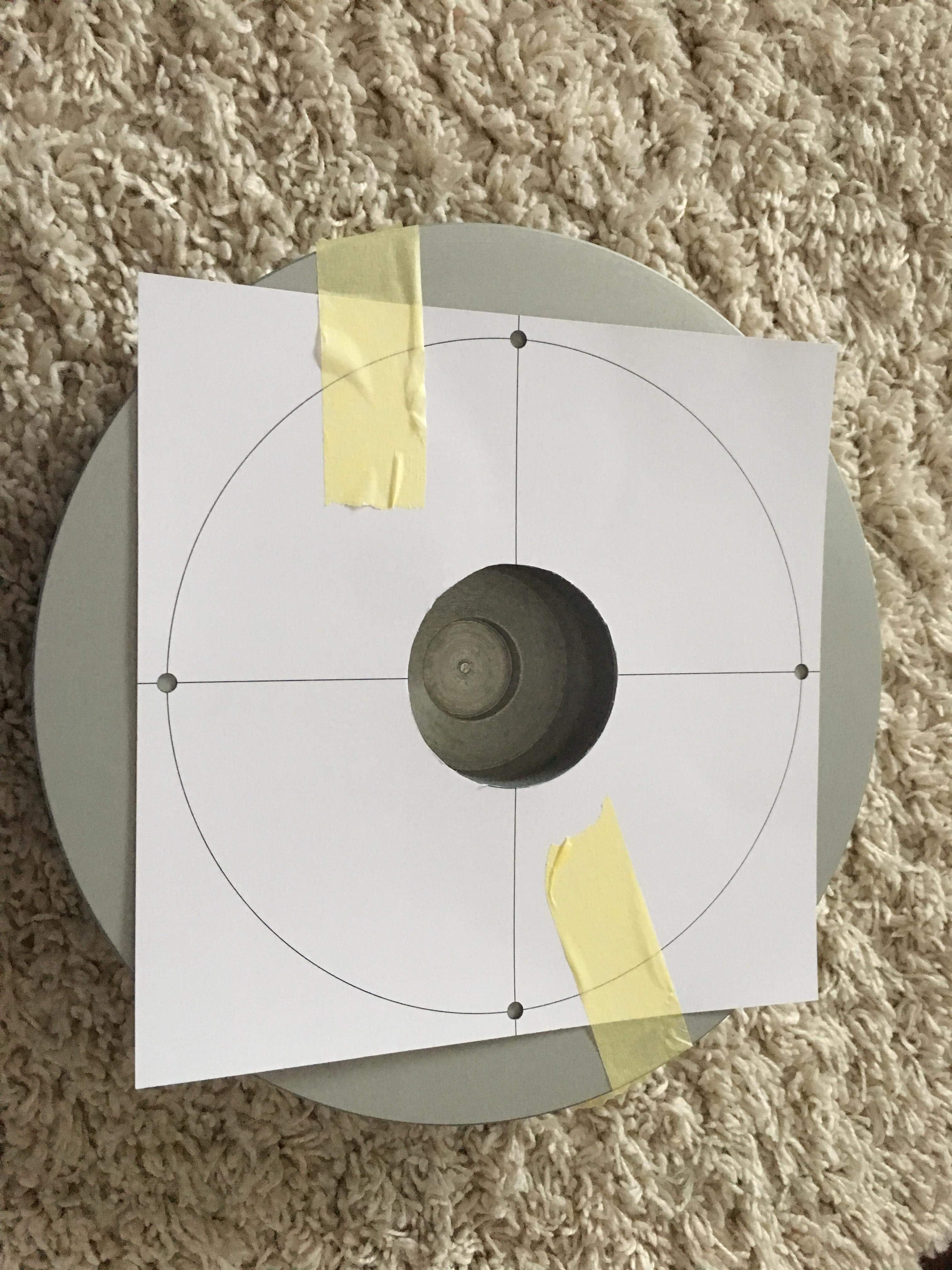

InSides Napisano Februar 24, 2018 #4134 Napisano Februar 24, 2018 Завршио PI контролу за мотор. Али пре тога, мало припрема. Хтео сам учетворостручити учесталост окидања сензора - па то изискује мало прецизнији метод постављања магнета. Након пар минута у CAD-у, и кратка посета принтеру: Отвори су пречника 6мм, што је тачно ISO стандард за перфорације у класерима - потпуно ми одговара зато што су магнети које користим димензија 6мм х 3мм: И кад се шема отстрани: Тањир на грамофону, па да видимо како то ради: Woland je reagovao/la na ovo 1
vladd Napisano Februar 24, 2018 #4135 Napisano Februar 24, 2018 Probaj da izmeris vremena izmedju okidanja senzora. Problem sa tim tipom detekcije(merenja) je sto je jako bitan ujednacen intenzitet magneta, inace ima razlicita vremena trajanja pauze signala, sto moze da se odrazi na merenje brzine.
InSides Napisano Februar 24, 2018 #4136 Napisano Februar 24, 2018 5 minutes ago, vladd said: Probaj da izmeris vremena izmedju okidanja senzora. Problem sa tim tipom detekcije(merenja) je sto je jako bitan ujednacen intenzitet magneta, inace ima razlicita vremena trajanja pauze signala, sto moze da se odrazi na merenje brzine. Свакако. Мада, ја не мерим време између два магнета, него сваки магнет засебно, у једном ротационом циклусу. Такав приступ је прилично индиферентан на растојање помеђу магнетима, све док су сви магнети на истом растојању од центра - па зато је шема. Повећао сам број магнета да би корекција била бржа. И још, користим FALLING interrupt-a, уместо RISING или CHANGE зато што су резултати тако, у овом склопу, прецизнији. Кад објавим код, биће, чини ми се, јасније. vladd je reagovao/la na ovo 1
