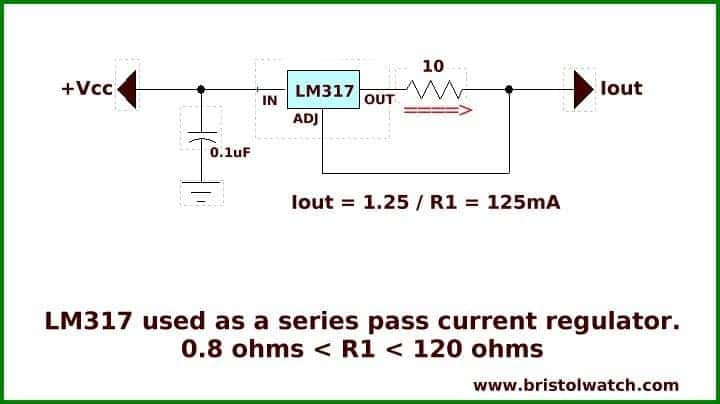

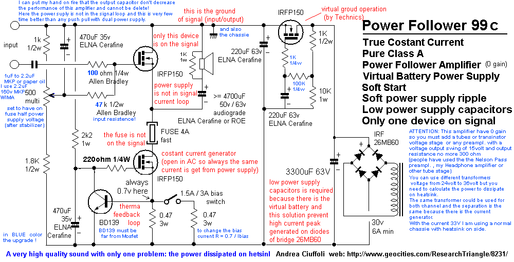

Vix Napisano Decembar 1, 2017 #3697 Napisano Decembar 1, 2017 21 hours ago, vladd said: Nema to veze sa masom ili greskama na stampi.... Bice da ima. Sinoc probao, brujanja nema! Cak ne svira lose, malo omeksava zvuk. Sa TDA7297 nije potreban, ali ce se zato mozda dobro uklopiti sa malo "ostrijim" pojacalima, recimo tpa3116 ili Lm3875. To cu tek probati. Inace, obrce fazu signala. @Zen Mod Ma verujem ja svojim usima, al ne mogu da ih zadovoljim :), ali napredujem Current sink bi mozda mogao biti kao ovaj na followeru (vidi semu), samo sto bi recimo umesto 0.47 oma otpornika ubacio 4.7 oma ili koliko vec treba za nekih 200 mA? Nego nije mi bas jasno, ako to uradim izmedju minus - napajanja i izlaza (zvucnika), da li se povecava offset, da ne dobijem neki DC na zvuchniku, posto nema spreznog konda?
NIXIE Napisano Decembar 1, 2017 #3698 Napisano Decembar 1, 2017 1 hour ago, Vix said: Bice da ima. Sinoc probao, brujanja nema! Cak ne svira lose, malo omeksava zvuk. Sa TDA7297 nije potreban, ali ce se zato mozda dobro uklopiti sa malo "ostrijim" pojacalima, recimo tpa3116 ili Lm3875. To cu tek probati. Inace, obrce fazu signala. @Zen Mod Ma verujem ja svojim usima, al ne mogu da ih zadovoljim :), ali napredujem Current sink bi mozda mogao biti kao ovaj na followeru (vidi semu), samo sto bi recimo umesto 0.47 oma otpornika ubacio 4.7 oma ili koliko vec treba za nekih 200 mA? Nego nije mi bas jasno, ako to uradim izmedju minus - napajanja i izlaza (zvucnika), da li se povecava offset, da ne dobijem neki DC na zvuchniku, posto nema spreznog konda? Rekoh ti ja, Kinezi retko znaju GND na štampi da odrade kako valja. Povežu sve živo i signal GND i (-) vod od grejanja, vodovi AC im obavezno idu paralelno signalnim i GND, boli glava od međusobnih interakcija. Mora da obrće fazu, takva mu je priroda. Offset će da ti drži čip jer ima visok CMRR, nemoj da brineš za to ako dodaješ CCS na izlaz. Možeš vrlo jednostavan CCS da napraviš recimo sa LM317 (do 37VDC) i otpornikom samo mu stavi neki hladnjak sa manje od 5K/W. Disipacija na njemu je -VCC x struja, znači ako je napajanje recimo +-20V i struja 0,2A, otpornik je 6 oma, statička disipacija na LM317 CCS je 2,8W a na otporniku je 1,2W. Pošto će izlaz da ima voltage swing jedno +-15V treba ti i veći hladnjak, reda 2-3K/W. Ako je napajanje veće od +-20V ne može LM317. LM3886 i slični imaju i termo zaštitu i zaštitu od kratkog spoja na izlazu, samo ne treba preterivati.
Vix Napisano Decembar 1, 2017 #3699 Napisano Decembar 1, 2017 Napajanje je otprilike +-25v; Nije mi problem da izvedem to sa mosfetom i bipolarcem (IRF530 i bd139 recimo...). Mislim da imam i tda2030, probacu ovo na njemu prvo cisto iz zezancije neki test zvucnik, dok se ne uverim da se nista ne pusi
vladd Napisano Decembar 1, 2017 #3700 Napisano Decembar 1, 2017 Na ulazu seme je kond duplikator, a ne strujni izvor. Struju konstantno vuce bafer. Za takve igrancije je ipak potreban skop, da bi znao gde si i kakav si sa riplom napajanja...i ostalim talasanjima... Diodama snaber ne bi smetao, iako su soft rikaveri, to bi dozvolilo nesto vece kondove u dubleru, i nesto vece impulsne struje kroz grec, bez smetnji, odnosno bez "shot noise" efekta. Cipovi i bubezdije imaju potiskivanje ripla i suski, PSRR, bar preko 40dB, a fini opampovi i znacajno vise.. Sto za jednostavne konstrukcije diskretnih komponenti ne vazi.

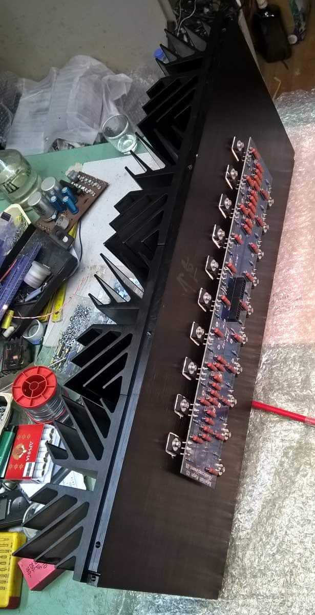

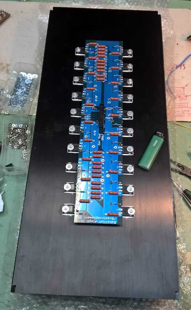

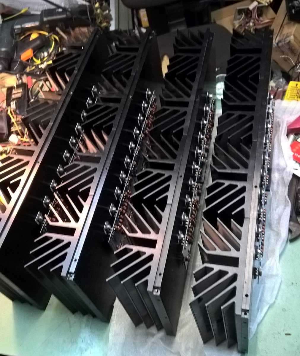

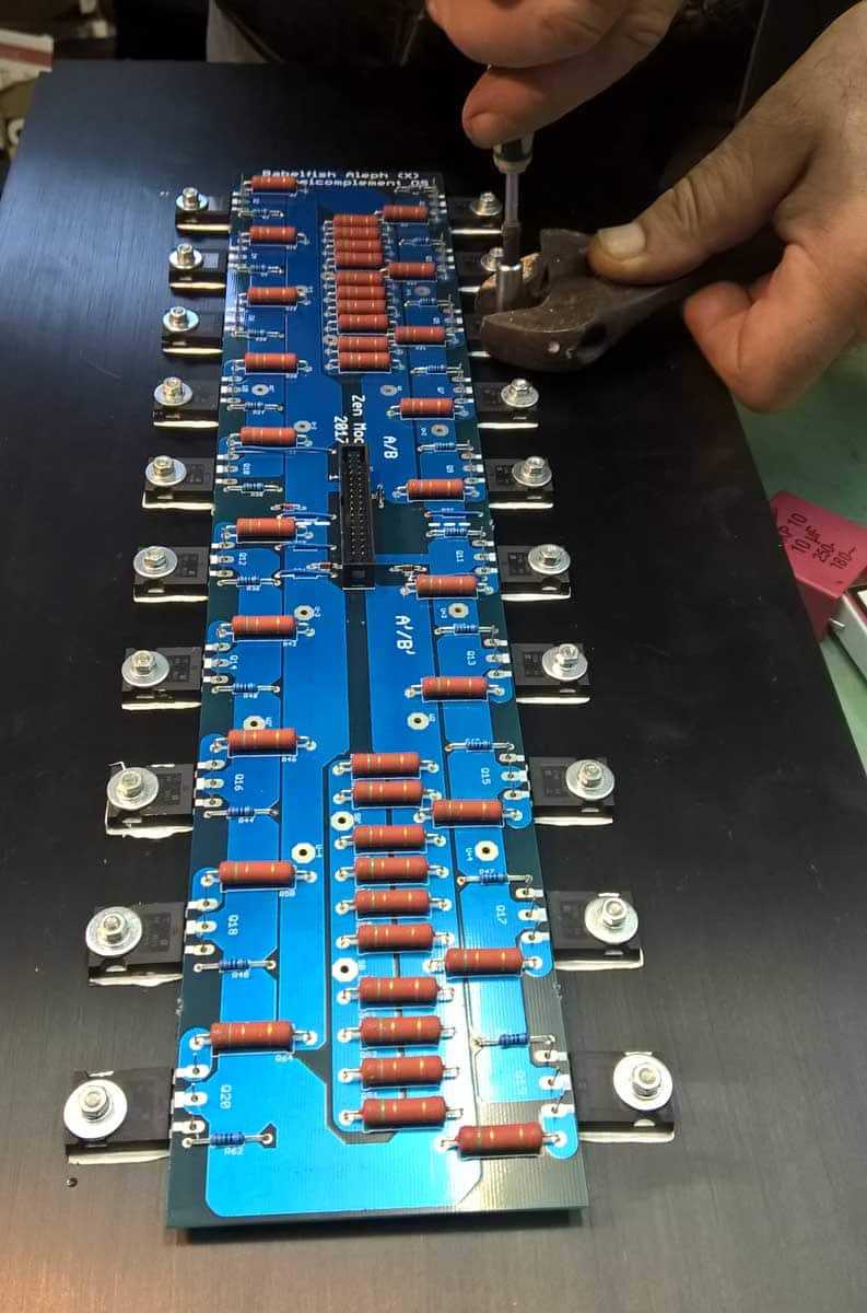

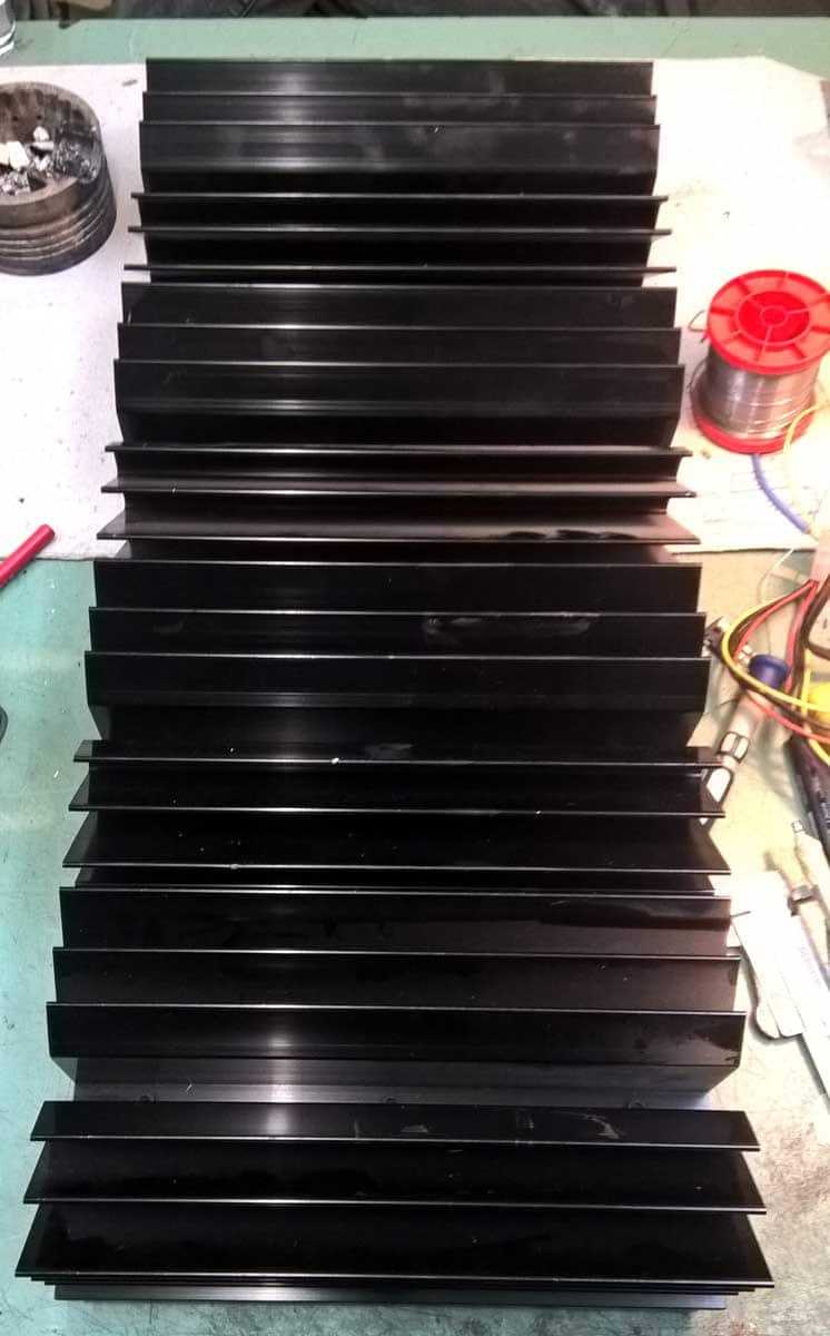

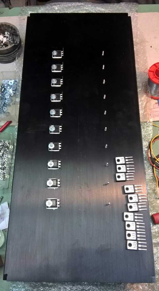

Zen Mod Napisano Decembar 2, 2017 #3704 Napisano Decembar 2, 2017 Aleks, zendral, Beli_Ninja and 6 ostalih je reagovao/la na ovo 9
Dacho Napisano Decembar 2, 2017 #3706 Napisano Decembar 2, 2017 6 hours ago, Zen Mod said: Zene kakva je to elektrana...? 2a3 je reagovao/la na ovo 1

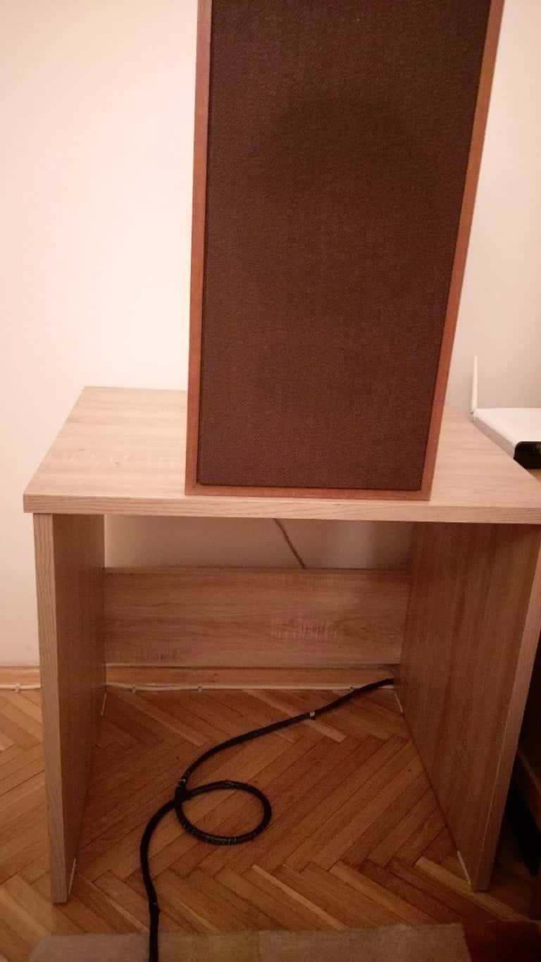

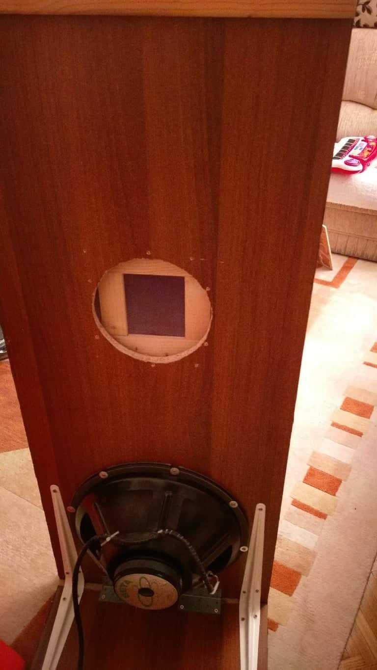

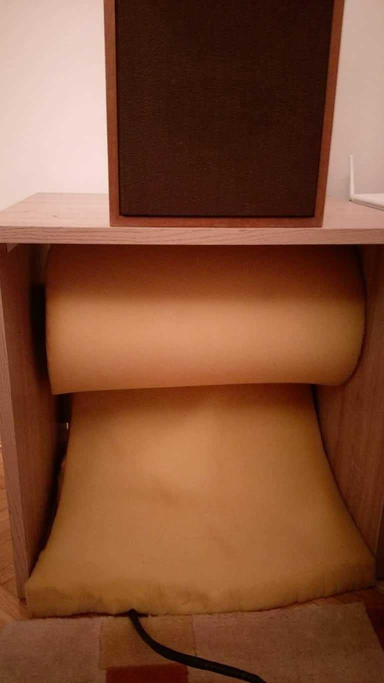

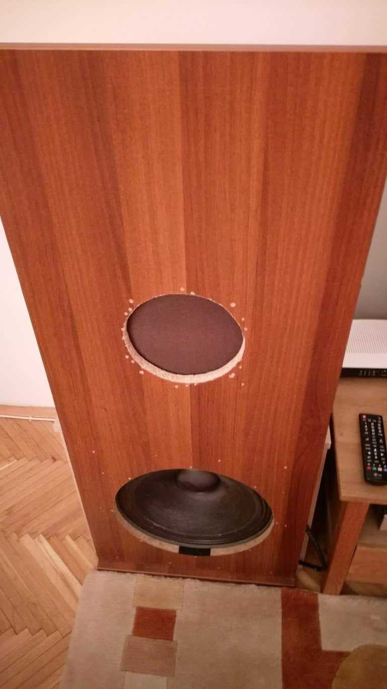

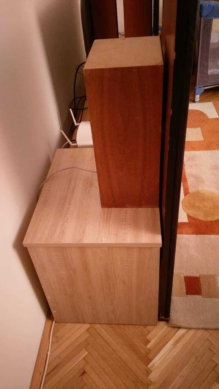

Vix Napisano Decembar 2, 2017 #3707 Napisano Decembar 2, 2017 Zene, bolje da ne kazem sta sam primetio na 4-toj slici, iznad hladnjaka Evo ivsam sam nesto ispbrobavao, pa se malo iznennadio. Skinuo sam B200 sa daske, a imao sam neke "U framove",ako tako mogu da ih nazovem. Stavio unutra neki sundjer, a kutiju sa CSS125 iznad. E sad to dole sluzi kao sub, ali to niti je OB, nit je U frame, a pa nije ni zatvorena kutija. Rekao bih da je nesto kao "boffle" ili "very leaky box" i iznenadio sam se kako lepo svira... 2a3 je reagovao/la na ovo 1
NIXIE Napisano Decembar 2, 2017 #3708 Napisano Decembar 2, 2017 44 minutes ago, Vix said: Zene, bolje da ne kazem sta sam primetio na 4-toj slici, iznad hladnjaka Evo ivsam sam nesto ispbrobavao, pa se malo iznennadio. Skinuo sam B200 sa daske, a imao sam neke "U framove",ako tako mogu da ih nazovem. Stavio unutra neki sundjer, a kutiju sa CSS125 iznad. E sad to dole sluzi kao sub, ali to niti je OB, nit je U frame, a pa nije ni zatvorena kutija. Rekao bih da je nesto kao "boffle" ili "very leaky box" i iznenadio sam se kako lepo svira... Narušio si skoro sva pravila akustike na jednom mestu.
Zen Mod Napisano Decembar 2, 2017 #3709 Napisano Decembar 2, 2017 aha , ono zaboravih navesti dimenzije svake stranice - 80x260x600mm da se nadje i trik - kako spreciti T0247 da se vrti kad stezes srafs Dual, ab and Woland je reagovao/la na ovo 3
Woland Napisano Decembar 2, 2017 #3710 Napisano Decembar 2, 2017 sine, kad sklopiš to čudo - ko će bre to da podigne
sir Oliver Napisano Decembar 2, 2017 #3711 Napisano Decembar 2, 2017 Imam flašencug ako treba sa A frejmom.
Aleks Napisano Decembar 2, 2017 #3712 Napisano Decembar 2, 2017 55 minutes ago, Zen Mod said: Jo majko, a ovamo u EU zabranjuju usisivače iznad 800W... Nikad mi nećemo u Evropu 2a3 je reagovao/la na ovo 1
Zen Mod Napisano Decembar 2, 2017 #3713 Napisano Decembar 2, 2017 nije to za tuzemstvo , nego za ino narucilac Babelfisha je iz EU , yeah , whatever that means
