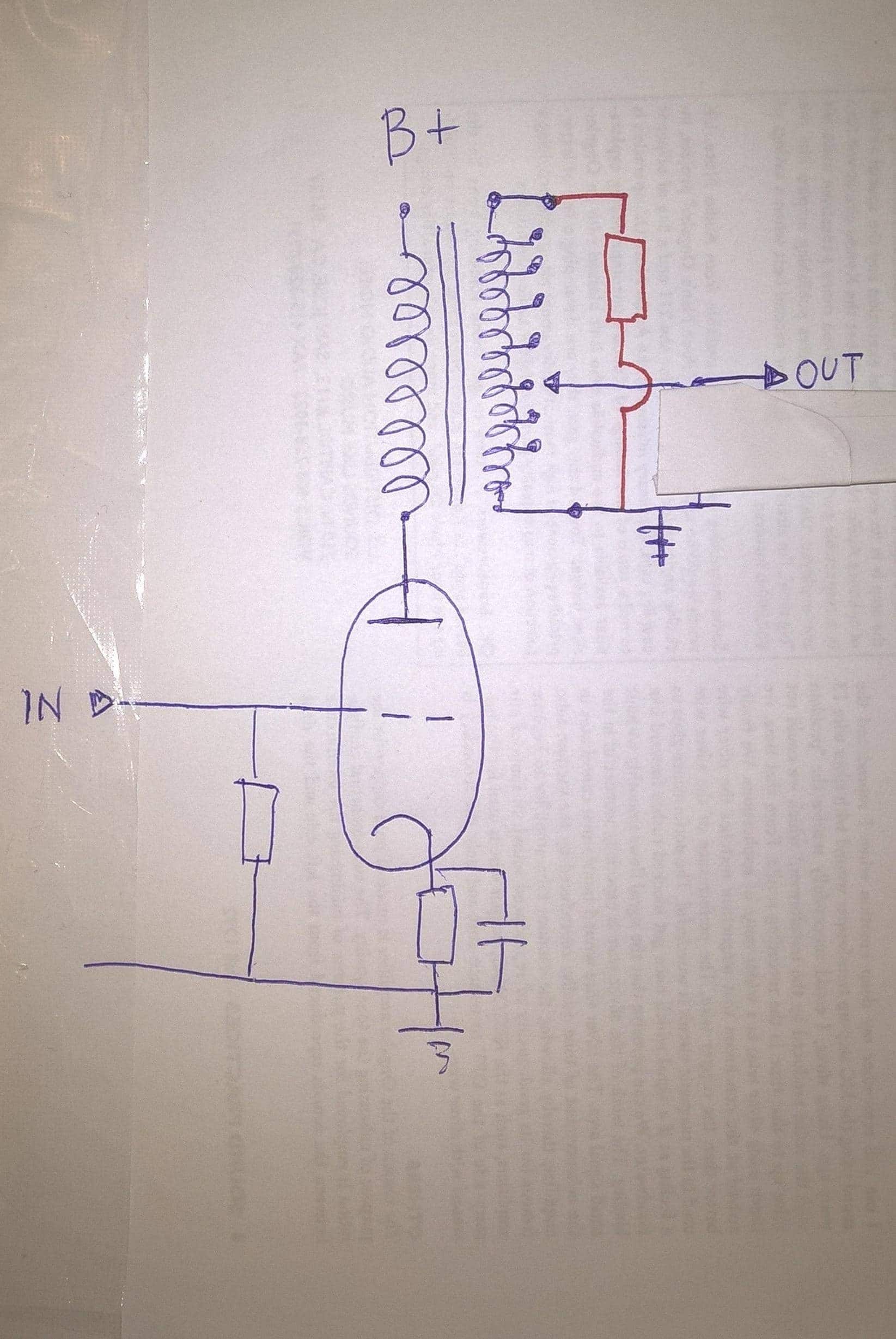

Zflazar Napisano Mart 22, 2017 #2883 Napisano Mart 22, 2017 4 minutes ago, Zen Mod said: yes, to crveno taj ti Rout i ne treba preracunaj to sve lepo po optimalnom loadingu ceve , sta dobijas nazad od sekundara , uracunaj i najnepovoljniju varijantu za Rin snagasa ...... u najnepovoljnijem polozaju glede logaritamski - ne zna cev i ne zna trafo za logaritamsko ...... to znas samo ti kad koristis digirton pri konstrukciji , instrument pri merenju i uvo pri slusanju taj Rout je u suštini već na "snagašu" između rešetke i zemlje C3g- ulazne cevi izlaznog pojačala i iznosi 47k
Zen Mod Napisano Mart 22, 2017 #2884 Napisano Mart 22, 2017 tamo mu i jeste mesto uzimas ga u obzir u proracunima , ali ga ne crtaj kao integralni deo u WOT-u
Zflazar Napisano Mart 22, 2017 #2885 Napisano Mart 22, 2017 OK, obrisano. da li može neko uputstvo kako da izračunam vrednost crvenog otpornika?
Zen Mod Napisano Mart 22, 2017 #2886 Napisano Mart 22, 2017 pokreni temu , gubimo se ko mali majmuni ovako ono , bar ja .....
Zflazar Napisano Mart 22, 2017 #2887 Napisano Mart 22, 2017 ...ok, pokrećem, ti prebaci iz ove ono što misliš da je relevantno...

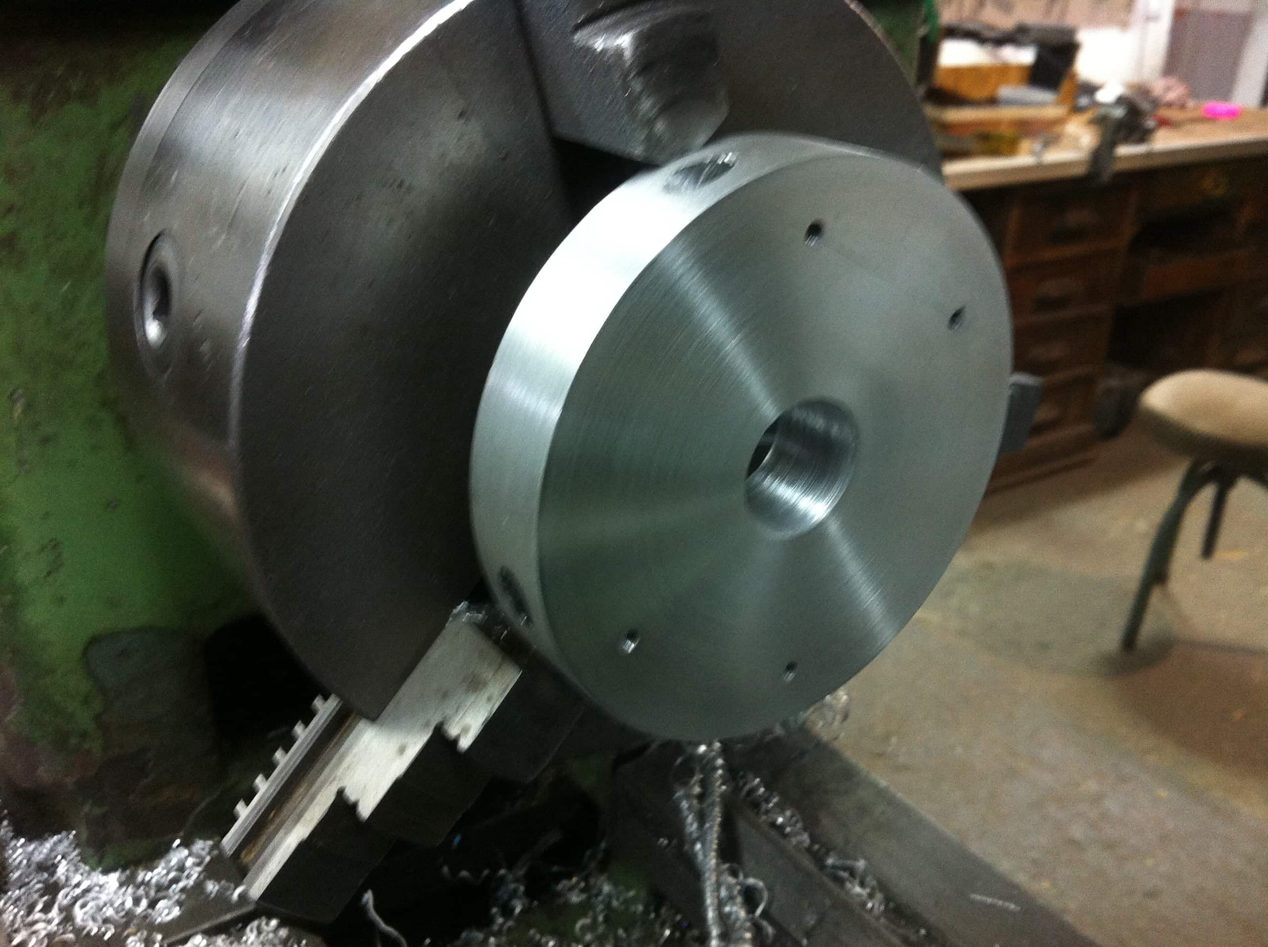

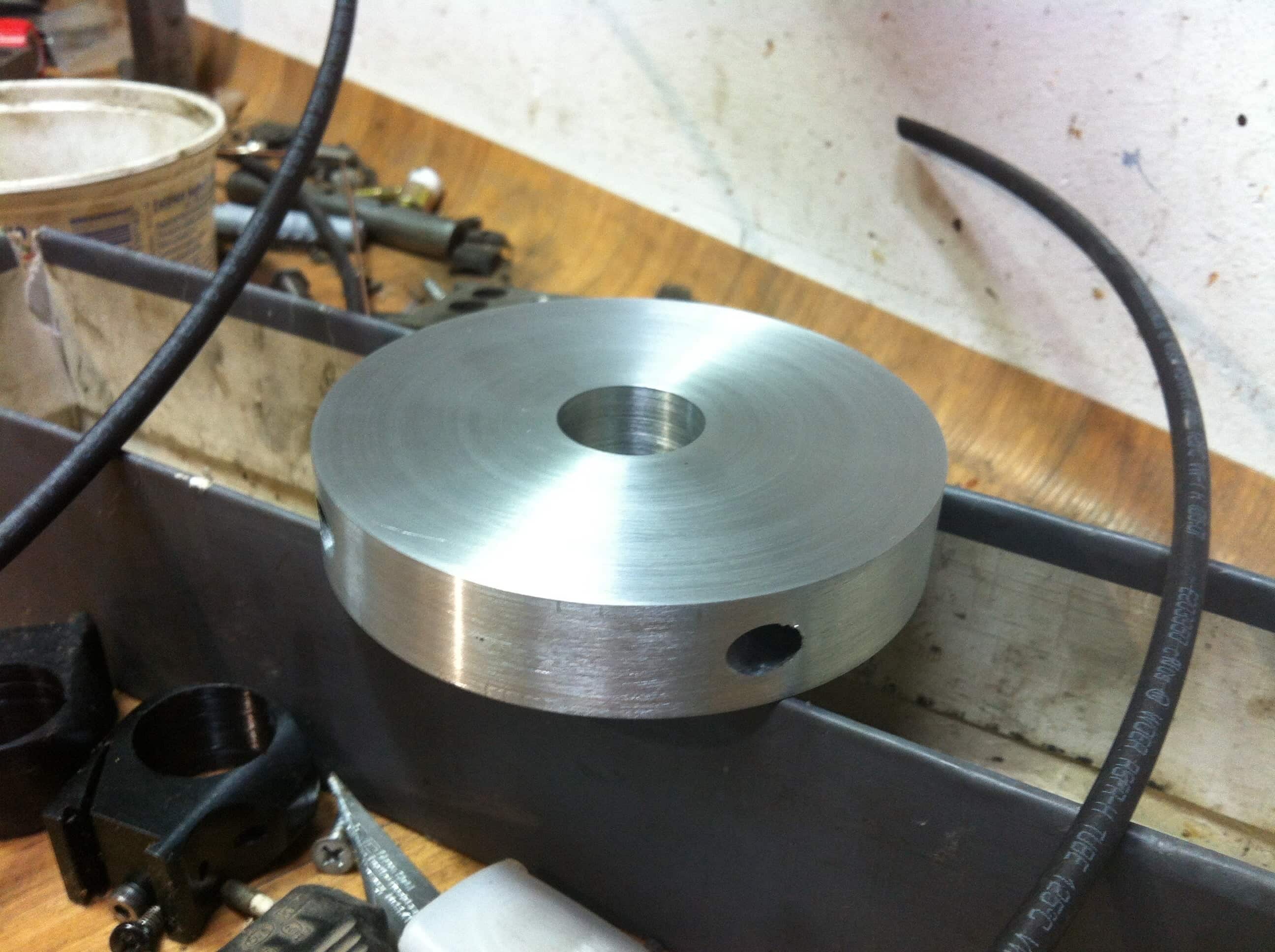

Eci Napisano Mart 22, 2017 #2890 Napisano Mart 22, 2017 završio sam nosač za Rega RB300 , aluminijum debljine 20mm sutra nosim na plastificiranje Zflazar and InSides je reagovao/la na ovo 2

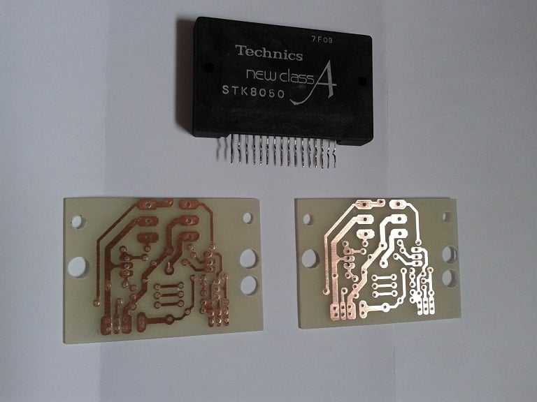

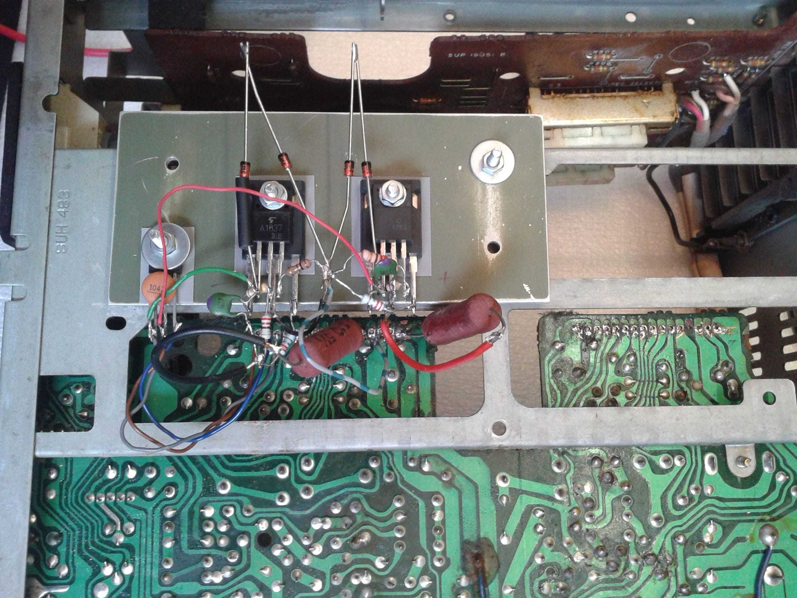

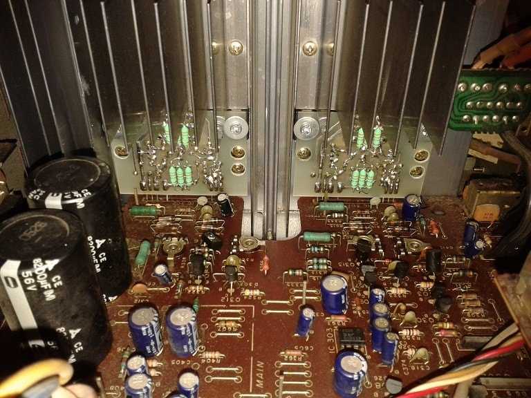

H. Simpson Napisano Mart 26, 2017 #2896 Napisano Mart 26, 2017 Pozdrav svima. Pre par meseci sam, praktično, dobio Tehniksov pojačavač sa trafoom preko pola kilovata, solidnim hladnjakom i neispravnim jednim kanalom (naravno STK kolo). Prvi poriv je bio da počupam sve to napolje, ali pošto već imam gomilu uređaja koji čekaju da ih završim, rešio sam da ga popravim. Prvo sredim neispravan preklopnik za snimanje (rastavljanje na atome). Pa onda VU metar. Primetim da kolo za uključenje zvučnika nekad radi, nekad ne. Sredim i to. Kupim novi STK, upola lakši od originala, ubacim, pokušam da podesim mirnu struju, kad ono,... puffff. E..., tada se već iznerviram. Pošto je polovina izlaznog stepena urađena u diskretnoj tehnici i to prilično dobro, diferencijalni pr čine dva feta u jednom kućištu, boja tona u povratnoj vezi itd, a naponski i strujni pojačavač (i još po nešto) kao zasebno STK kolo, reših da i to uradim u diskretnoj tehnici. Pošto je napajanje +-45V, odlučio sam da to bude sa mosfet tranzistorima. Uzeo sam deo Apexovog NX14 pojačavača i probao... Ras je reagovao/la na ovo 1
H. Simpson Napisano Mart 26, 2017 #2897 Napisano Mart 26, 2017 Gle, čuda,... Ne samo da je proradilo, nego nije bilo nikakvih problema sa ofsetom (praktično je O) iako sam izbacio deo kola koje ga dodatno stabilizuje. Onda sam napravio dve pločice veličine STK kola, polemio većinu delova i zbog drugih obaveza sve to ostavio da se krčka više od mesec i po dana... Zflazar and Ras je reagovao/la na ovo 2

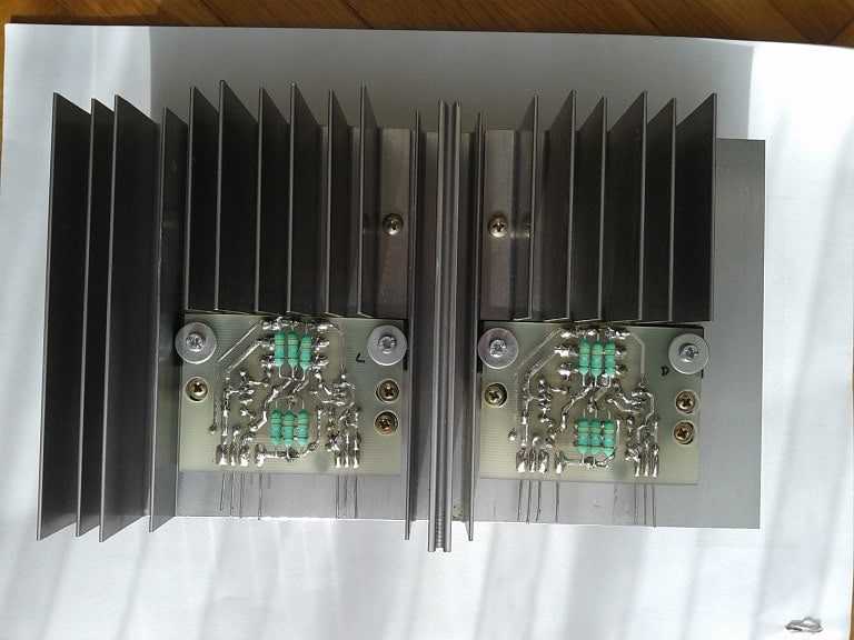

H. Simpson Napisano Mart 26, 2017 #2898 Napisano Mart 26, 2017 Juče, napokon, nađoh vremena da sve to završim. Gledao sam da koristim postojeće rupe na hladnjaku pa sam morao da izbušim još po tri za svaki kanal. Montaža pet tranzistora različite debljine na hladnjak, je prilično pipav posao, ali pošto se sve ovo radi iz čiste zabave, na kraju sam uspeo. Eci and Ras je reagovao/la na ovo 2
H. Simpson Napisano Mart 26, 2017 #2899 Napisano Mart 26, 2017 I na kraju, kako sve to izgleda postavljeno na svoje mesto. Woland, Zflazar, silentbob and 6 ostalih je reagovao/la na ovo 9
H. Simpson Napisano Mart 26, 2017 #2901 Napisano Mart 26, 2017 Želeo sam da ovako nešto uradim, ali da ne uradim neke velike prepravke, kako bi se sve moglo vratiti u prvobitno stanje ukoliko to neko bude želeo. Mirna struja se podešava već postojećim trimerima koji se vide na poslednjoj slici i podešena je na 75mA. Probao sam i sa većom strujom (100mA), ali nisam čuo nikakvu razliku, pa i ako je hladnjak i za nju dovoljan, ipak sam je vratio na nižu vrednost. Ofset je zakucan, hladnjak mlak, a zvuk... Znam da se novom igračkom svi oduševljavamo, ali zvuk je zaista odličan. Sa starim kolom (mirna struja bila na 20mA) sam ga samo probao i odmah ugasio. Ne bih ga poželeo taman da nemam ni jedan drugi pojačavač u kući. Sa ovom izmenom je to jedan sasvim drugi uređaj, toliko dobar, da neće otići dalje, iako je to bila ideja. Kada budem opet uhvatio vremena, izmenjaću mu glavne elektrolite, uraditi neke cake i uživati u mom prvom mosfet pojačavaču. Pozdrav. chakija, Ras, Vix and 3 ostalih je reagovao/la na ovo 6

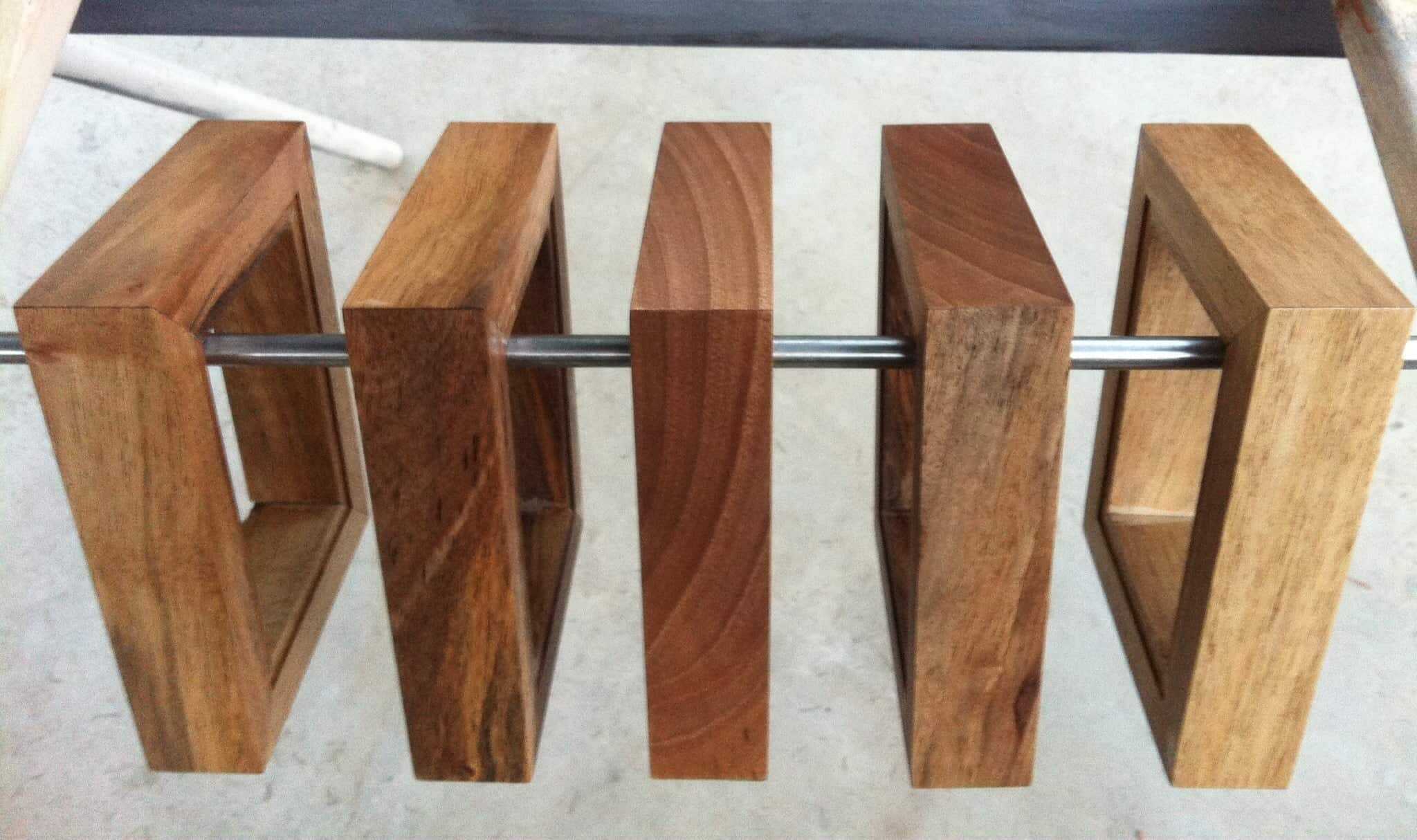

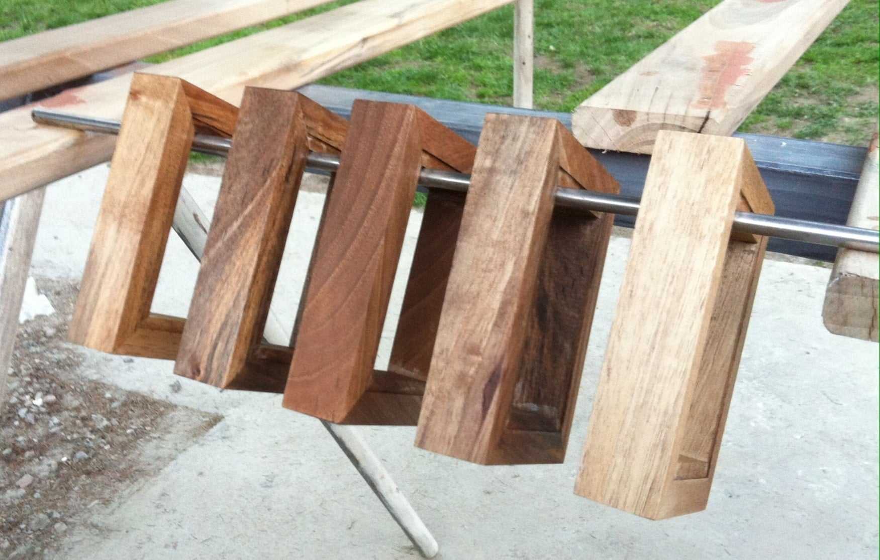

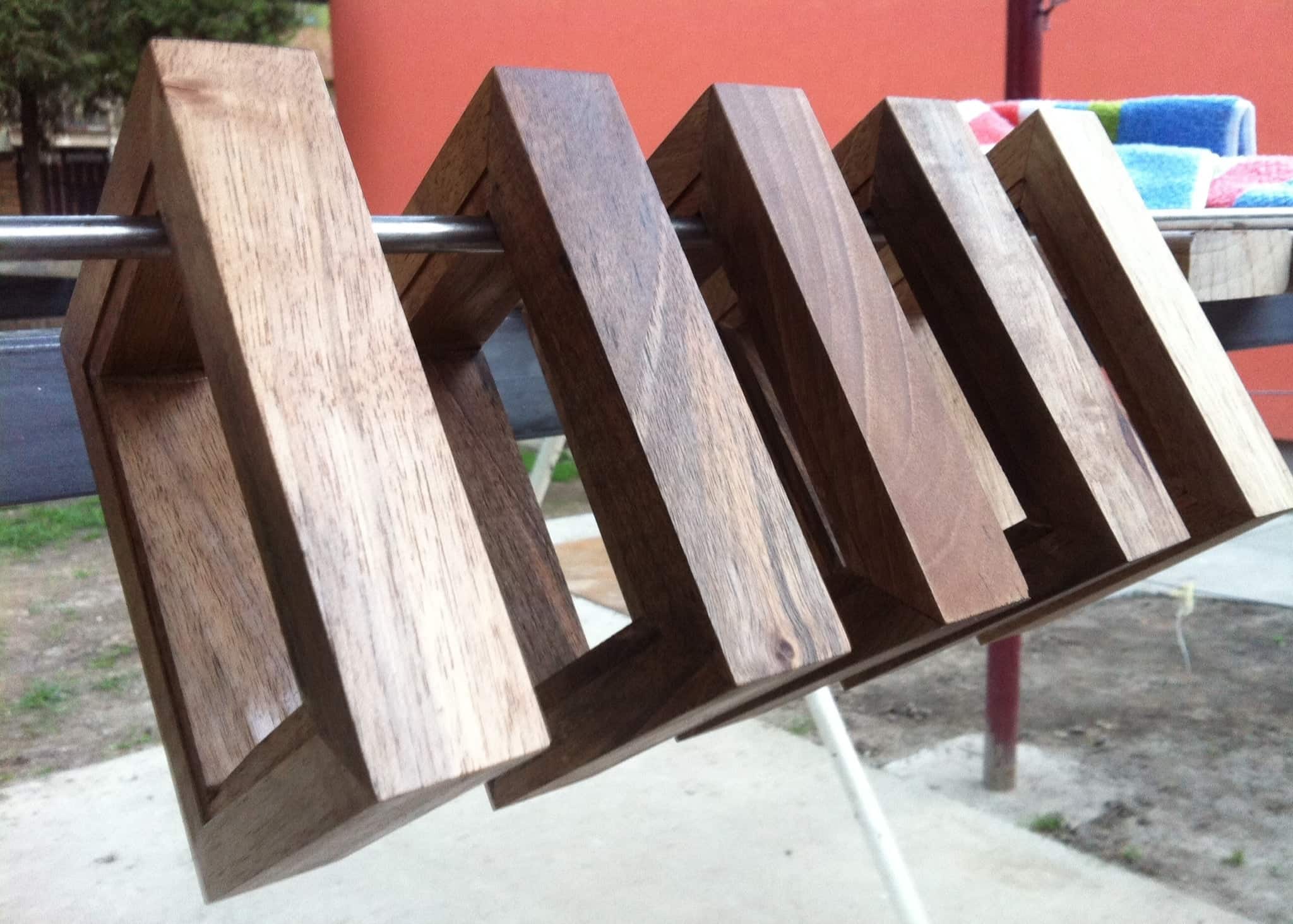

Eci Napisano Mart 28, 2017 #2902 Napisano Mart 28, 2017 Treba da skutijam neke SUT-e, okviri su od oraha, gornja/donja ploča će biti od prohroma skrstic, 2a3, InSides and 3 ostalih je reagovao/la na ovo 6

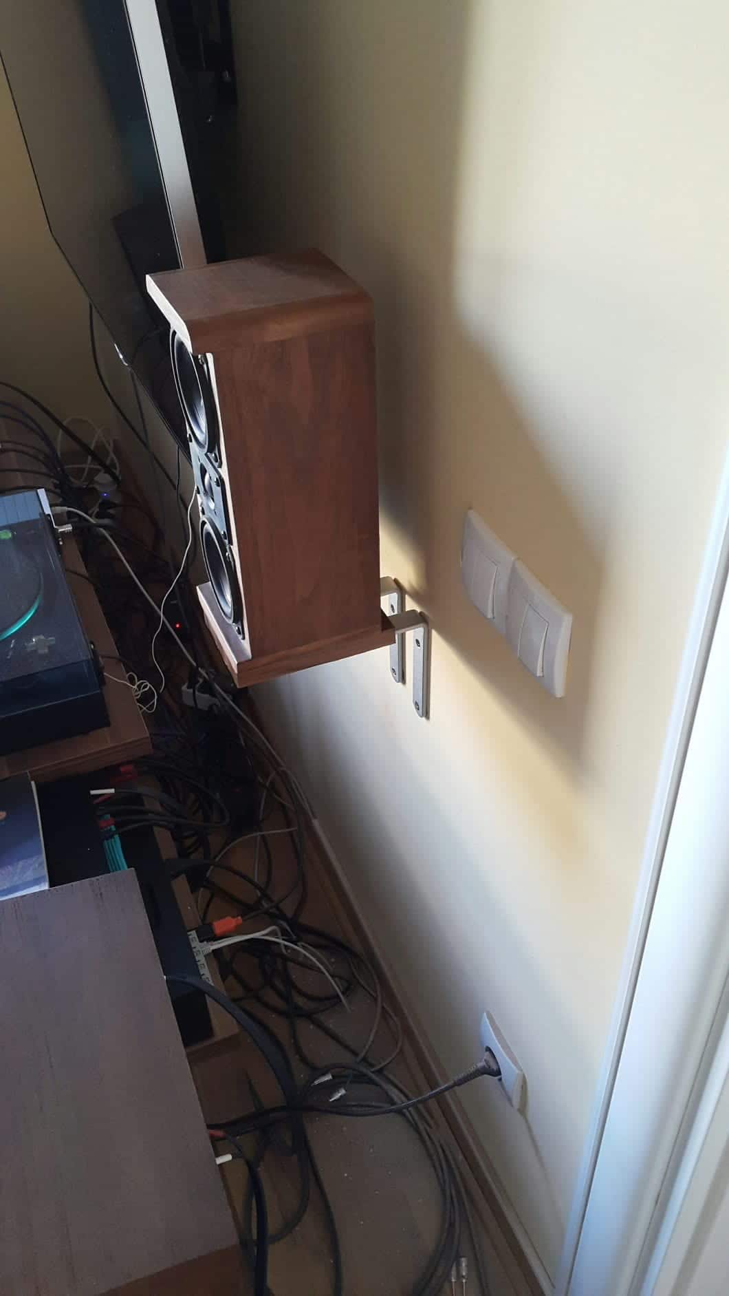

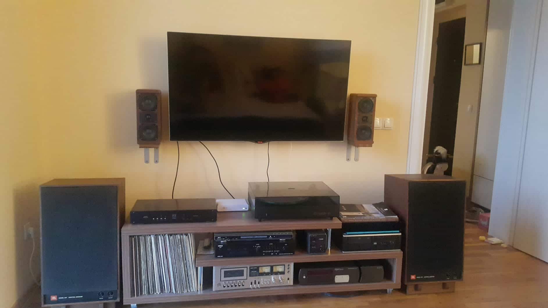

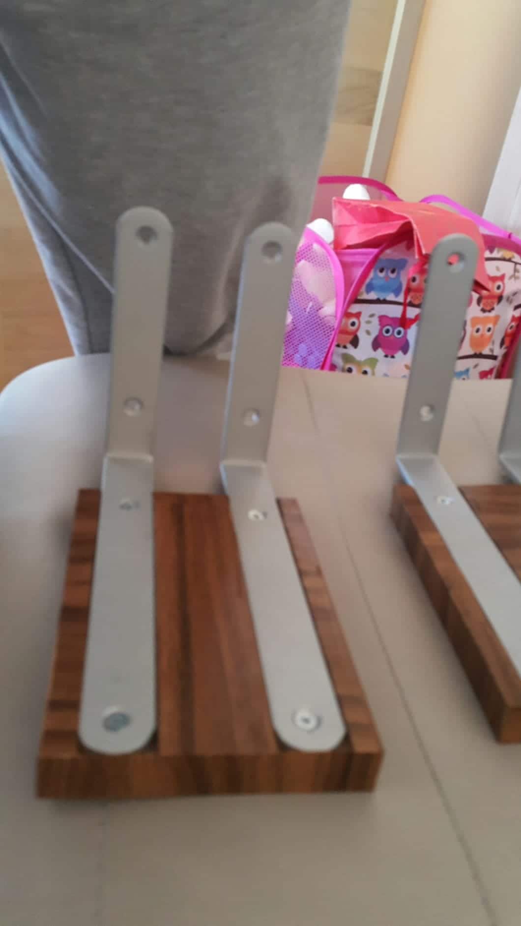

Kuršum Napisano April 1, 2017 #2903 Napisano April 1, 2017 Dugo vremena mi je Koss M80 Dynamite stajao položen na JBL-u, nikako nisam uspevao da mu nađem mesto. Međutim izležavanje na 4311 je moralo da prestane kad je ćerkica prohodala i driveri joj došli u domet, a mrežice nemam. Tri meseca je stajao na ormanu, a onda sam rešio da ih vratim u sistem, na novi položaj. Danas je bio dan za akciju. Trknuo do Uradi sam i od tamo dostupnih elemenata izveo kerefeku. Koss za jednog malca svira iznenađujuće dobro, dinamitno, što mu i prezime govori, no ipak sam ga koristio uglavnom za filmove, jer na JBL-u oni subsound-ovi filmski tresu celu sobu, pa me nerviraju. Grune neka bomba, istera me iz pameti. Koss je mnogo pogodniji za te rabote. Eto sad je stigao u filmsku poziciju. Dual, Eci, ninja and 3 ostalih je reagovao/la na ovo 6
Pchelac Napisano April 2, 2017 #2904 Napisano April 2, 2017 Nice !... Ali, što ne okrenu one nosače nagore, pa iza Kossa...
