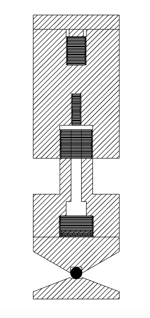

sir Oliver Napisano Mart 19, 2017 #2844 Napisano Mart 19, 2017 Kako su fiksirane metalne noge za drvo?
InSides Napisano Mart 19, 2017 #2845 Napisano Mart 19, 2017 9 minutes ago, sir Oliver said: Kako su fiksirane metalne noge za drvo? У комбинацији са овом сликом би требало бити јасније: ab je reagovao/la na ovo 1

sir Oliver Napisano Mart 19, 2017 #2848 Napisano Mart 19, 2017 2 hours ago, InSides said: У комбинацији са овом сликом би требало бити јасније: hvala, sad je jasno.
InSides Napisano Mart 19, 2017 #2849 Napisano Mart 19, 2017 32 minutes ago, skrstic said: Moćno. Sigurno će biti svakakvih glupost ali ako bar jednu dobru sugestiju dobiješ vredi. Moje mišljenje a ti ako želiš otvori temu. Нисам ја против тога још сада. Мада, ово је процес који можда траје и више од годину дана, па не бих да сам себи правим притисак. А ова тема је била одлична могућност да ја не изгубим фокус. Научио сам доста од других, и настојим да вратим што више - па зато уз сваки корам додајем и техничке цртеже. Технички, кад сам готов, ако се некоме свиђа где сам стигао, може да потпуно реплицира све кораке. 27 minutes ago, sir Oliver said: hvala, sad je jasno. Како нисам имао могућност да тестирам спој дрвета и алуминијума, у дизајну сам предвидео и допунски метод затезања, а то је М6 завртањ који пролази добрим делом дужине. На задњем цртежу се може приметити та празнина. У пракси, нема (за сад) потребе за тај екстра завртањ.

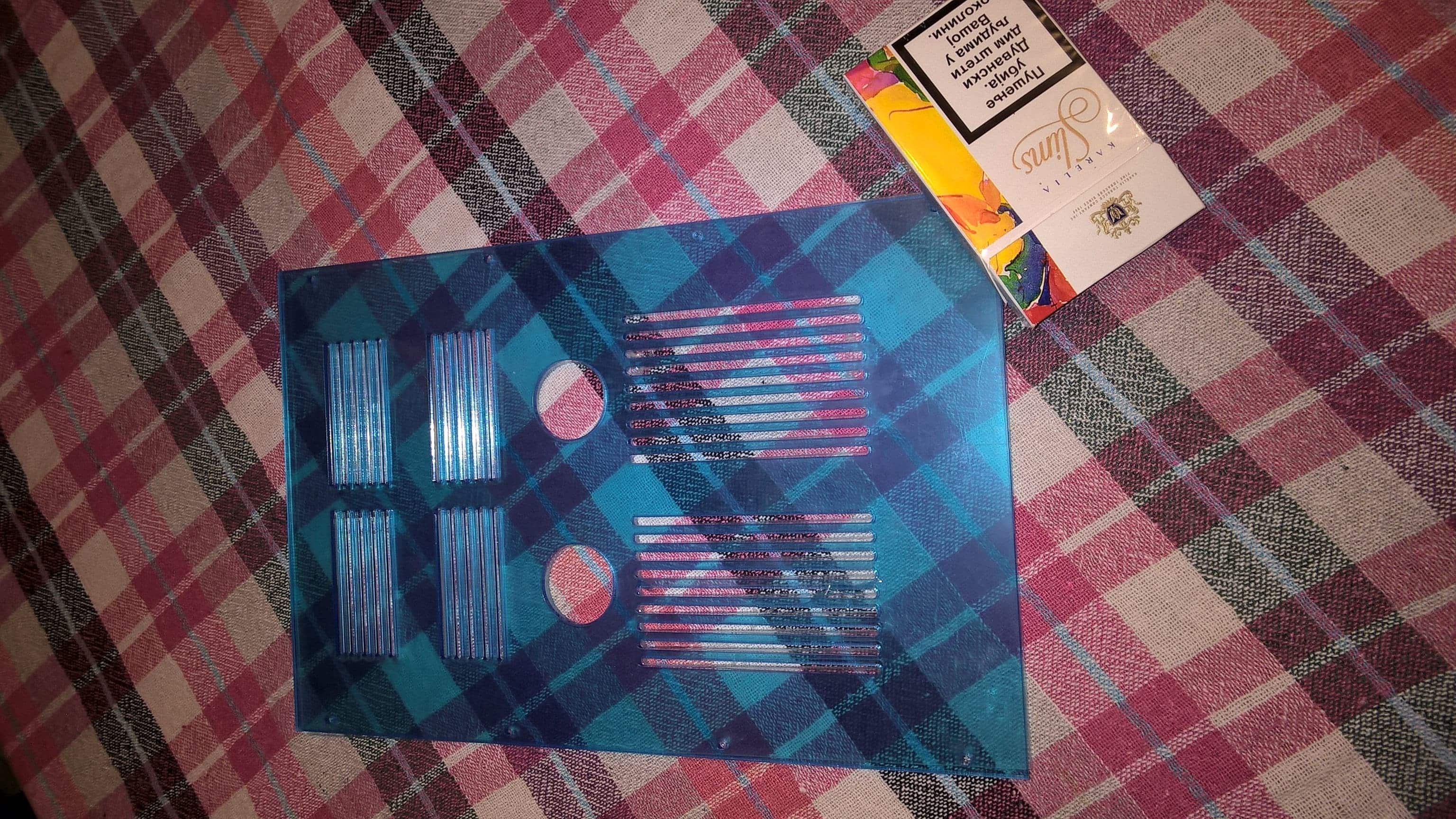

Zflazar Napisano Mart 20, 2017 #2857 Napisano Mart 20, 2017 izrezan pleksiglas za protobord C3m preamp-a. Identičan od 3mm aluminijuma je naručen na waterjet-u da se izreže silentbob, InSides and Dual je reagovao/la na ovo 3
