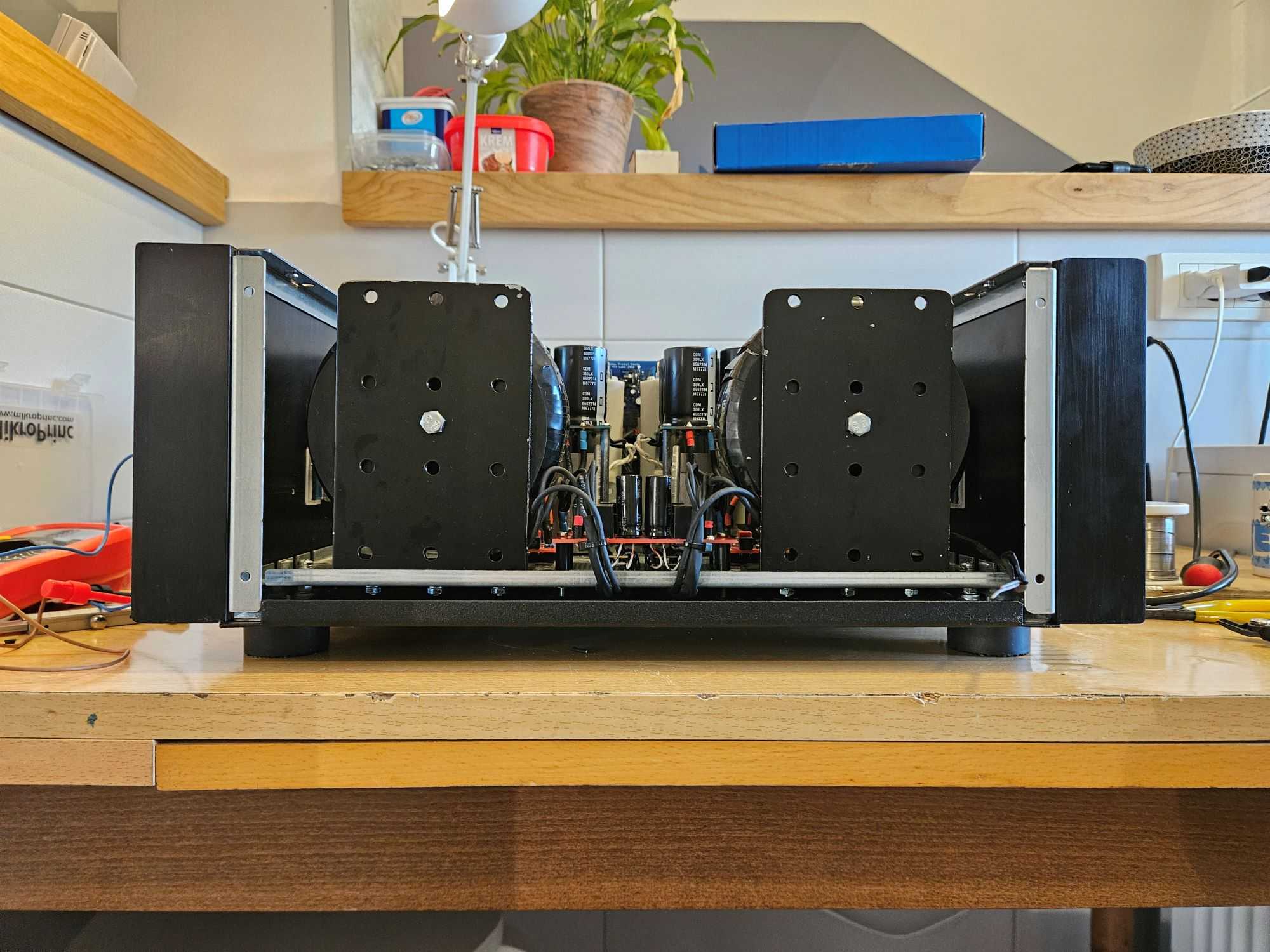

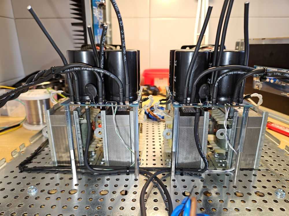

Zbora Napisano Mart 9, 2024 Autor #111 Napisano Mart 9, 2024 (izmenjeno) U epizodi " Subota je tatin osmi mart! " ! https://www.youtube.com/watch?v=KZHcaqUOKI8 Ovako bez opterecenja trafoi su kao daska 0 zvuk 0 vibracija. Izmenjeno Mart 9, 2024 od Zbora NIXIE, chakija, LightMatic and 6 ostalih je reagovao/la na ovo 2 4 3

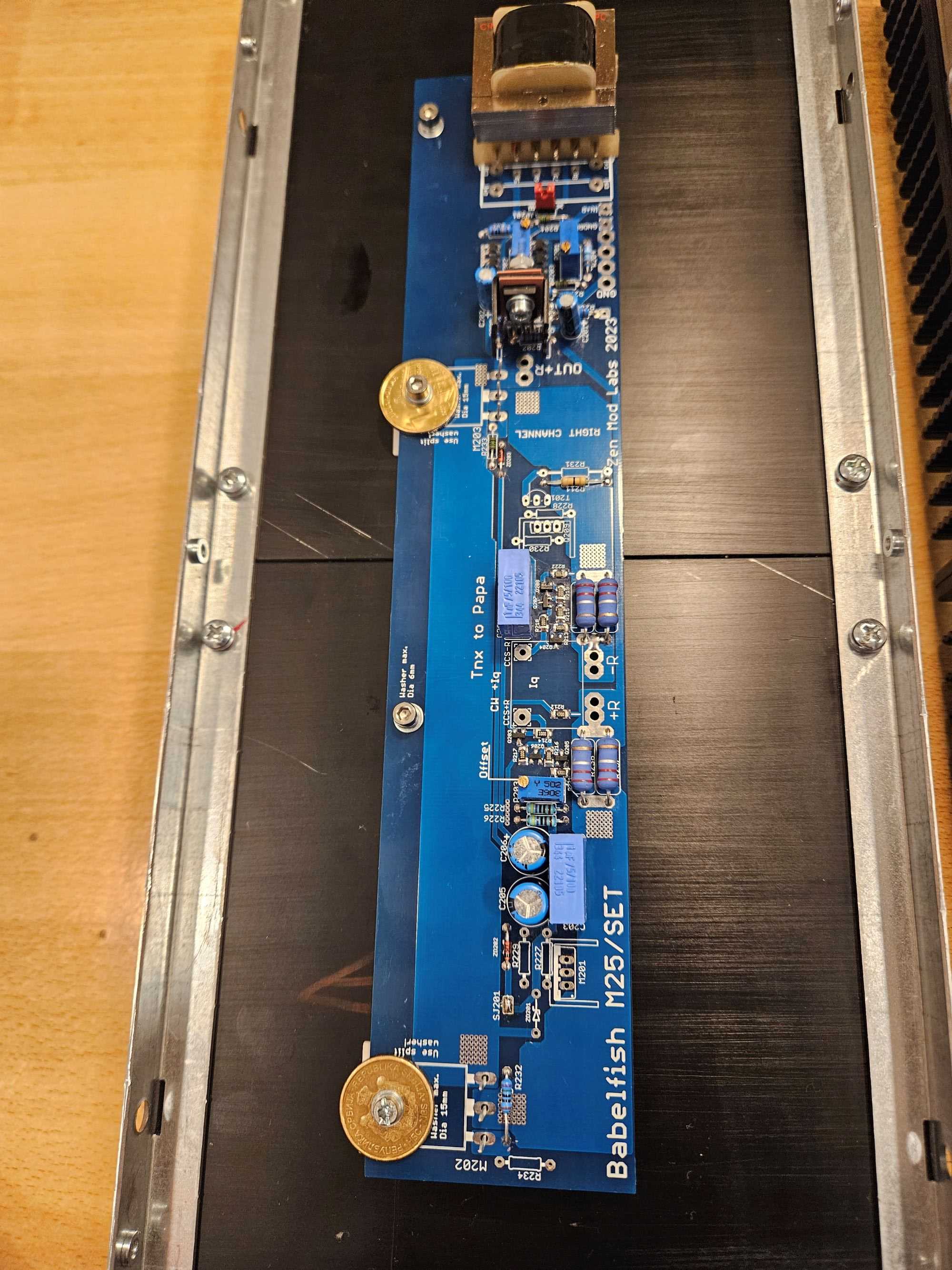

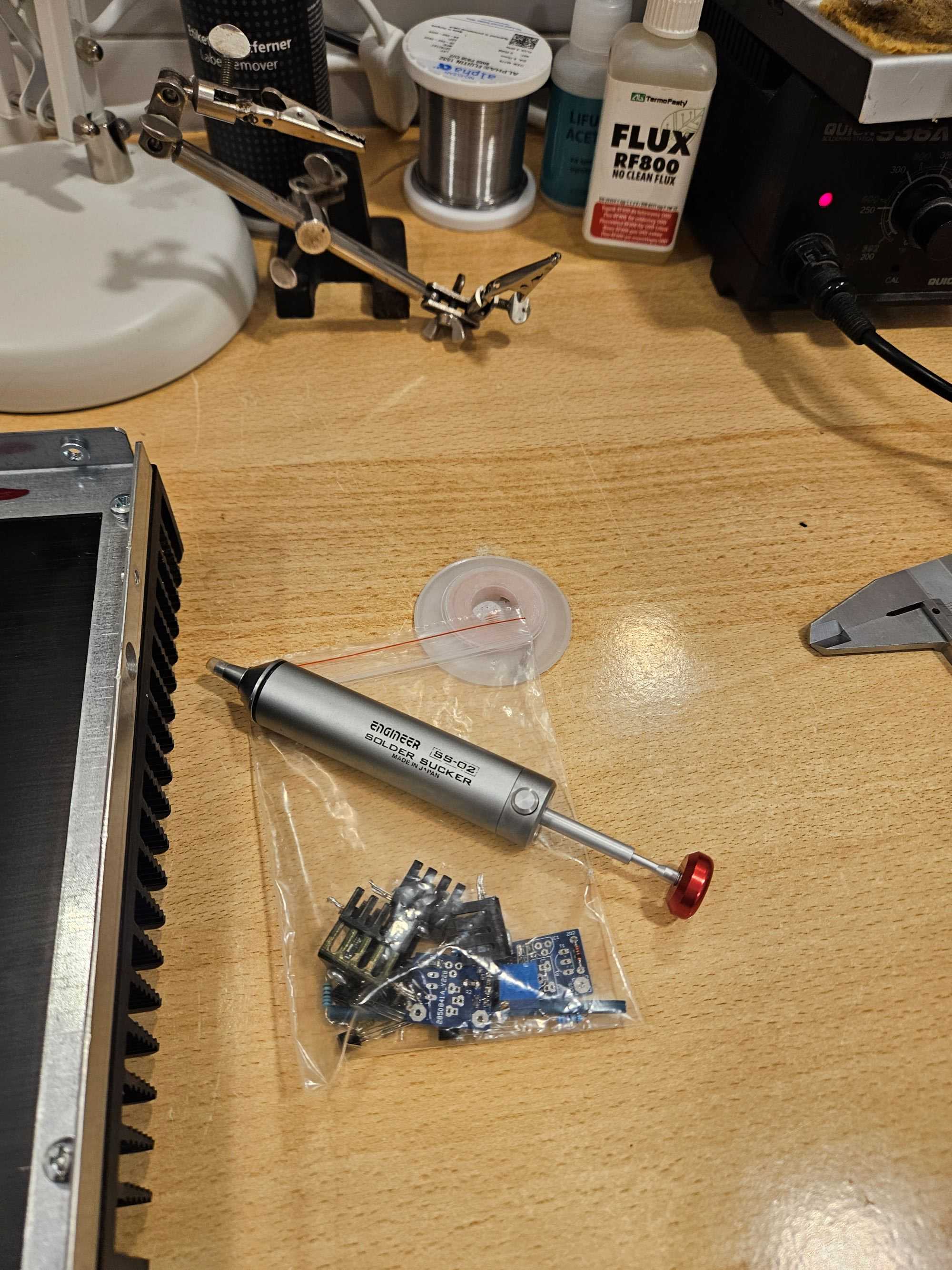

Zbora Napisano Mart 10, 2024 Autor #113 Napisano Mart 10, 2024 (izmenjeno) Poskidani elementi za SET, sad je straight MOS sema. Dobra vezba za razlemljavnje, kvalitetan je PCB pa ide lako. Nce moci 1din podloske, na zalost presiroka je mora negde da najdem 10 para ako jos postoji on je mozada 14mm. 1cent je 16mm .... Izmenjeno Mart 10, 2024 od Zbora krca44, Vix, Brijac and 2 ostalih je reagovao/la na ovo 5
krca44 Napisano Mart 10, 2024 #115 Napisano Mart 10, 2024 Tesko ces naci parice, povukli su ih iz opticaja ima sigurno par godina - 5 Lipa iz Hrvatske pasuje 14-15mm, slucajno imam jedan komad iz 2018.-te pa mozda oni jos to prave u metalu. Zbora je reagovao/la na ovo 1
LightMatic Napisano Mart 10, 2024 #116 Napisano Mart 10, 2024 (izmenjeno) Oni su prešli na eure. Izmenjeno Mart 10, 2024 od LightMatic
krca44 Napisano Mart 10, 2024 #117 Napisano Mart 10, 2024 pre 4 minuta, LightMatic reče Oni su prešli na eure Aha-haaa haaa pazi mene potpuno smetnuo s uma .... znaci sad su i Lipe i Pare NOS predmeti..... LightMatic and Vix je reagovao/la na ovo 2
Vix Napisano Mart 10, 2024 #118 Napisano Mart 10, 2024 Lipe vise ne cvatu... zerowaf, LightMatic and Zbora je reagovao/la na ovo 2 1

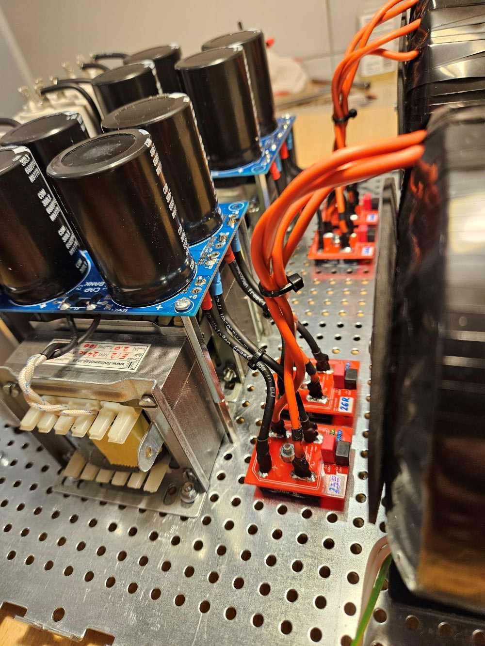

Zbora Napisano Mart 17, 2024 Autor #119 Napisano Mart 17, 2024 (izmenjeno) Pomalo, pomalo. Izmenjeno Mart 17, 2024 od Zbora LightMatic, zerowaf, Vix and 3 ostalih je reagovao/la na ovo 3 2 1

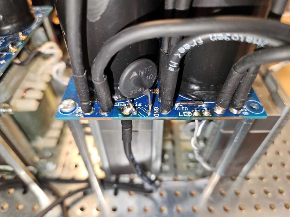

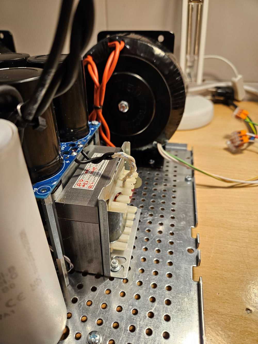

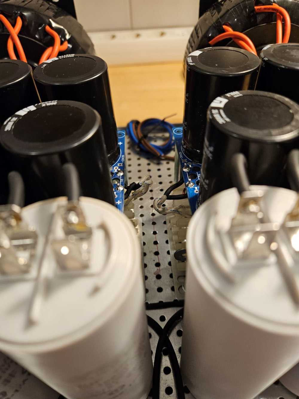

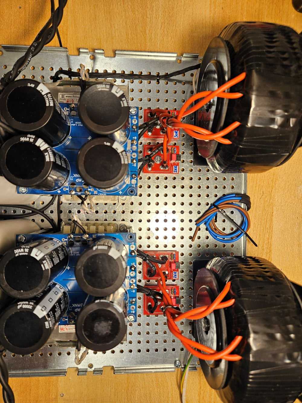

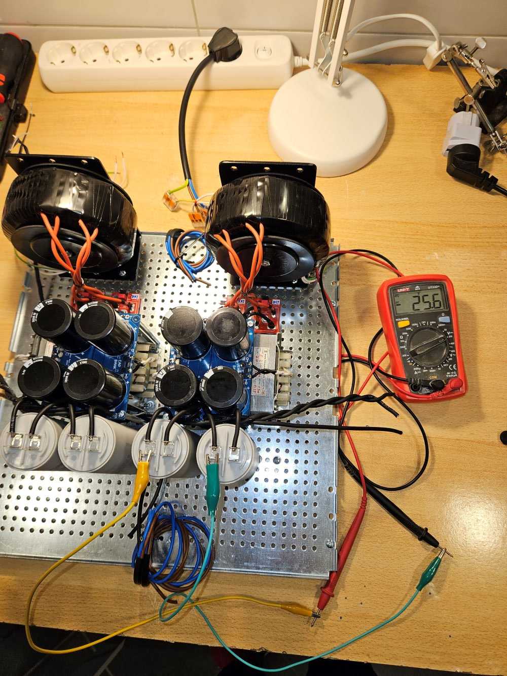

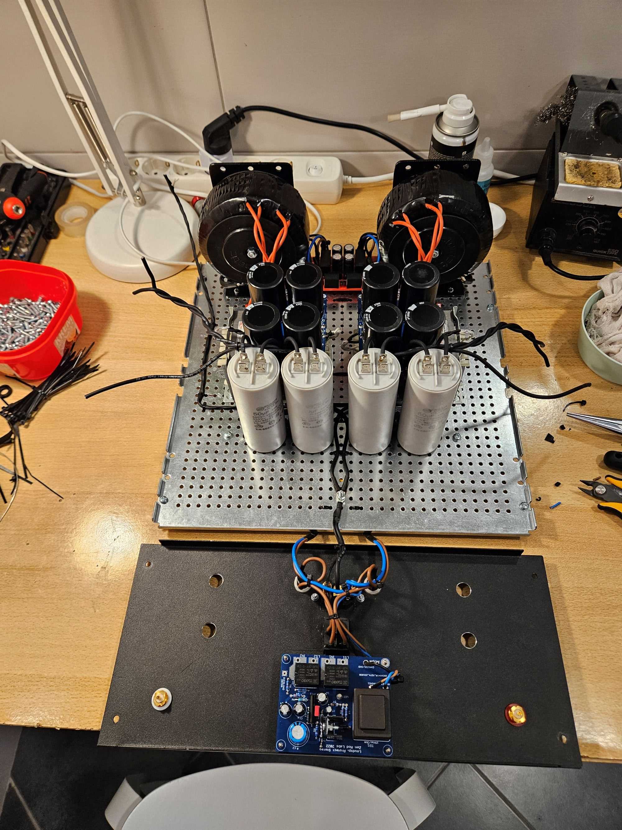

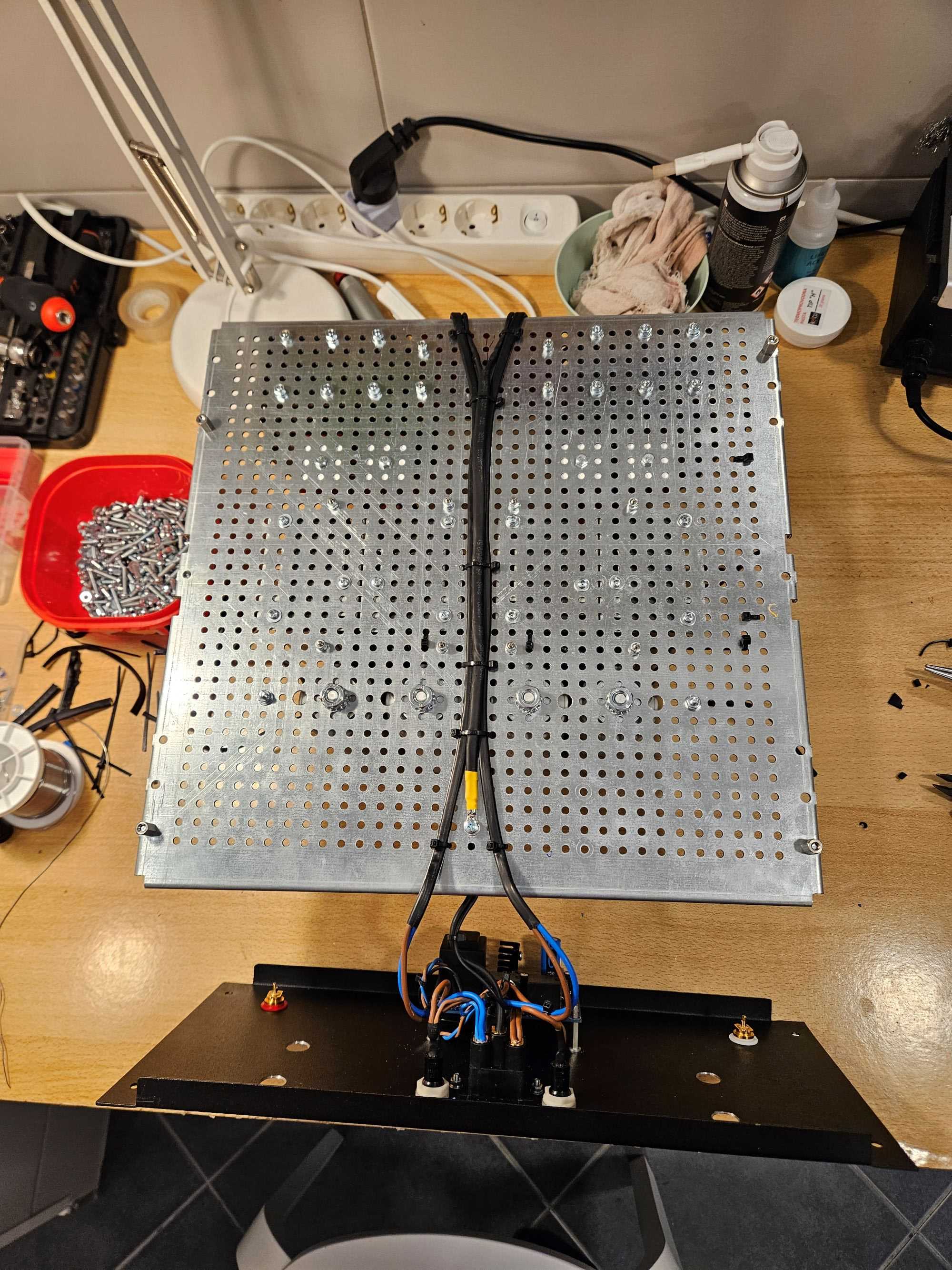

Zbora Napisano Mart 24, 2024 Autor #120 Napisano Mart 24, 2024 (izmenjeno) Ne izdrzah sa "No Name" zicom za AC, tacno me je grizla nocu dok spavam sve sitno ko mis ujeda za usi i prste na nogama. VHD CS18 x2 , odma se lepse spava. Owerkill podloske Od esencijalne vaznosti za projekat Noravlno da sam prvo krcnuo jedan keramicki izolator, preteg'o Al' iz "druge" sva cetri ko bombona Ide to nekim svojim tempom, kako ono oce , ja samo radim po malo kad mogu. Izmenjeno Mart 24, 2024 od Zbora Leonardo, zerowaf, Vix and 11 ostalih je reagovao/la na ovo 4 7 3

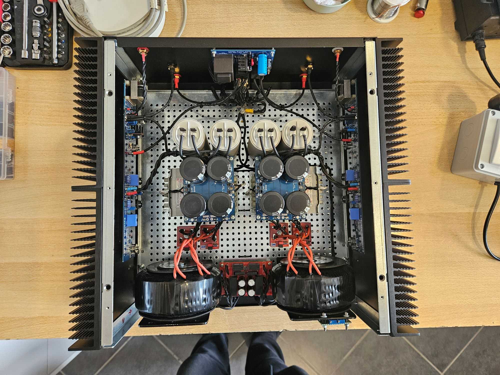

Zen Mod Napisano Mart 25, 2024 #125 Napisano Mart 25, 2024 34Vac, pa circ jos u bridge taman za MC prepre shonne, LightMatic and zerowaf je reagovao/la na ovo 1 2

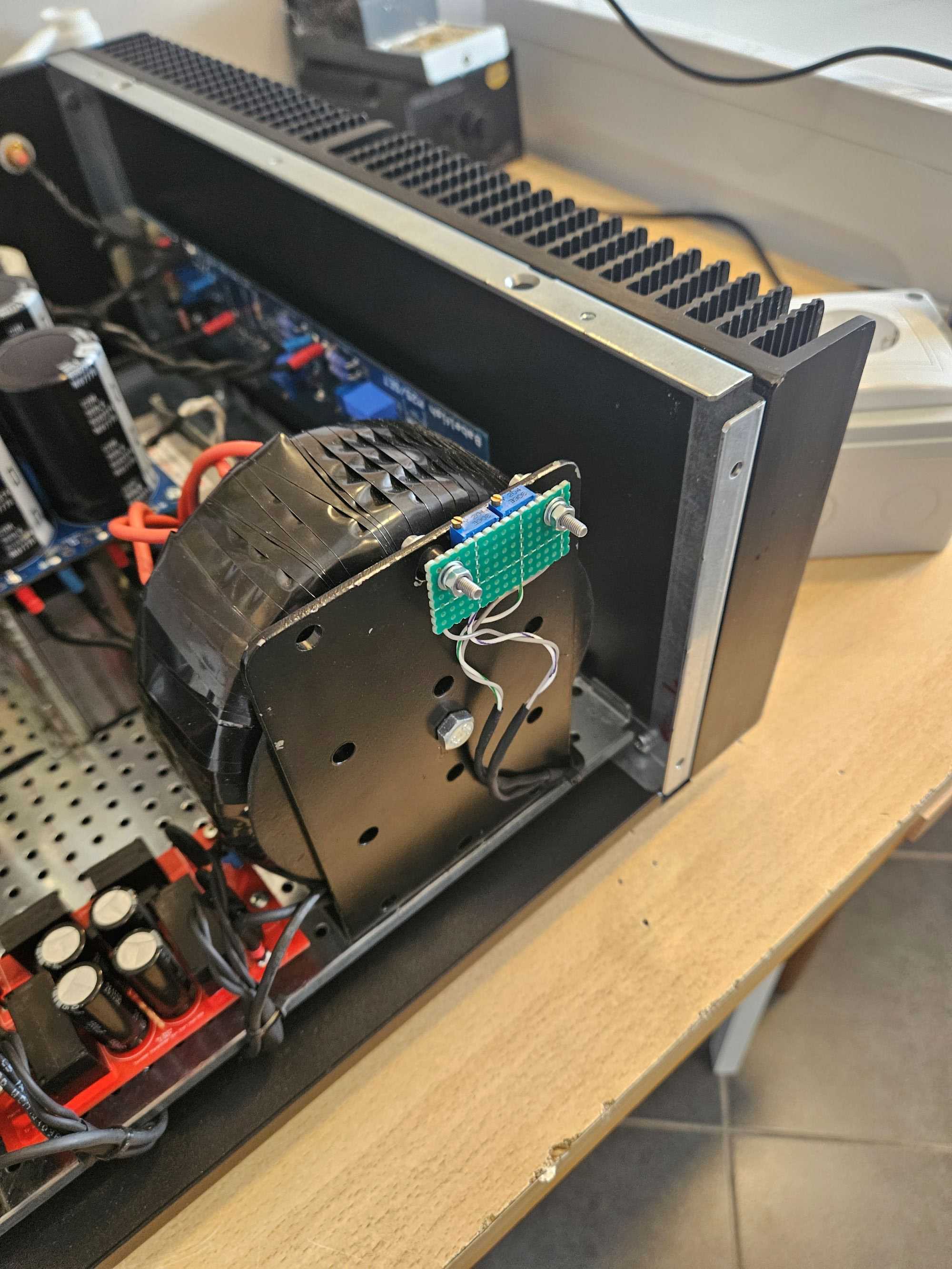

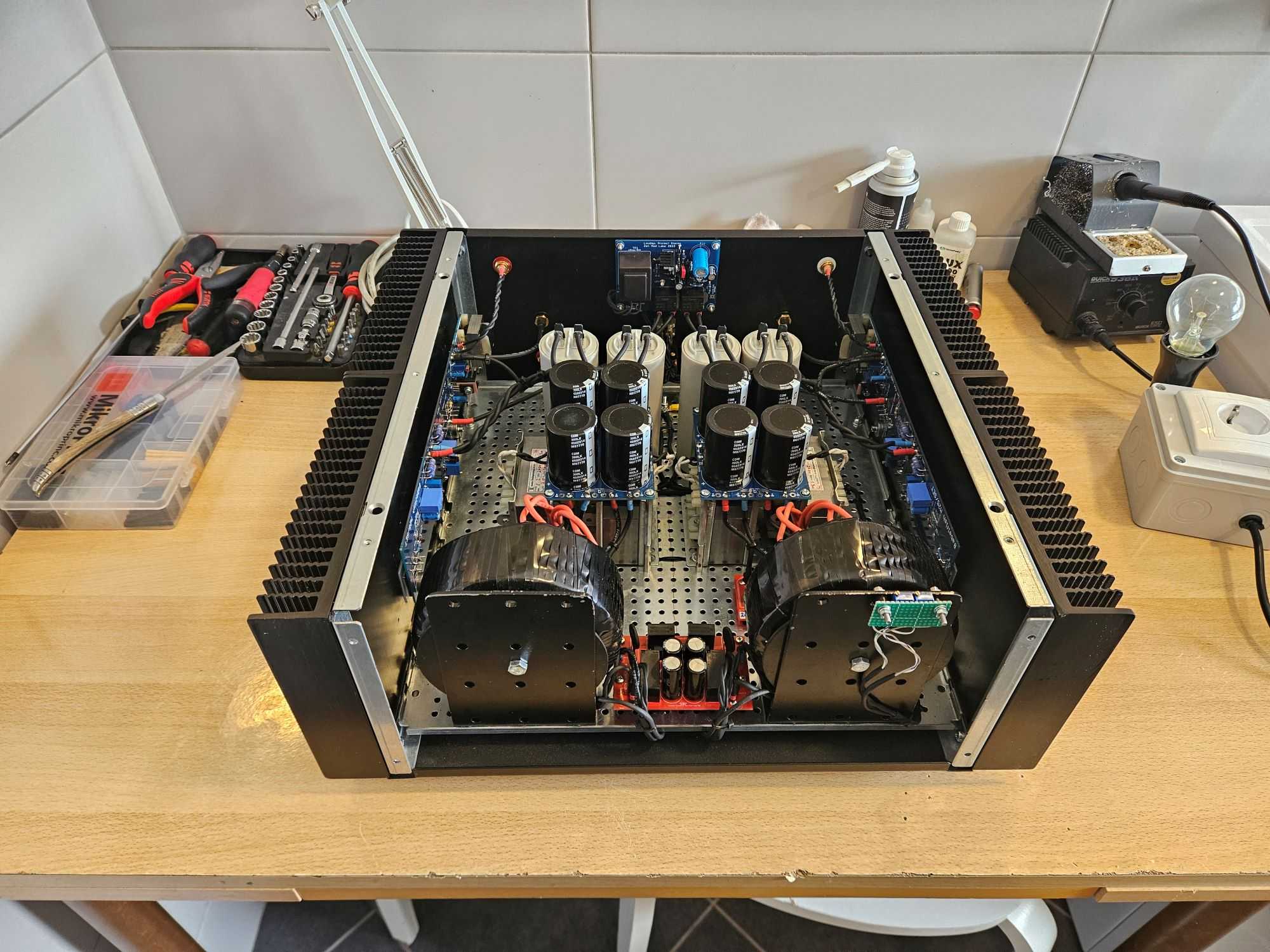

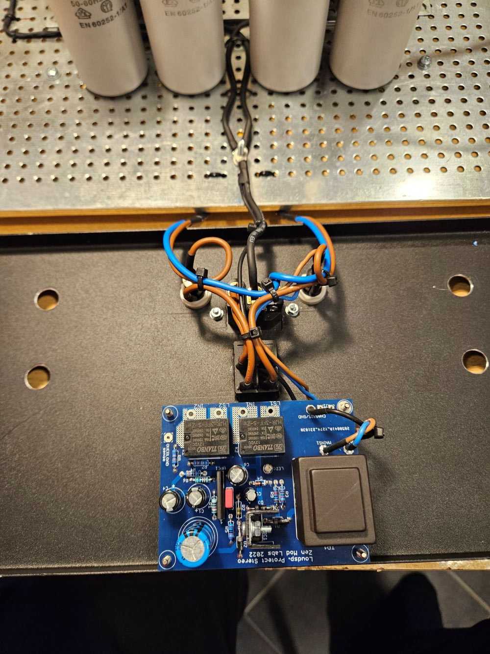

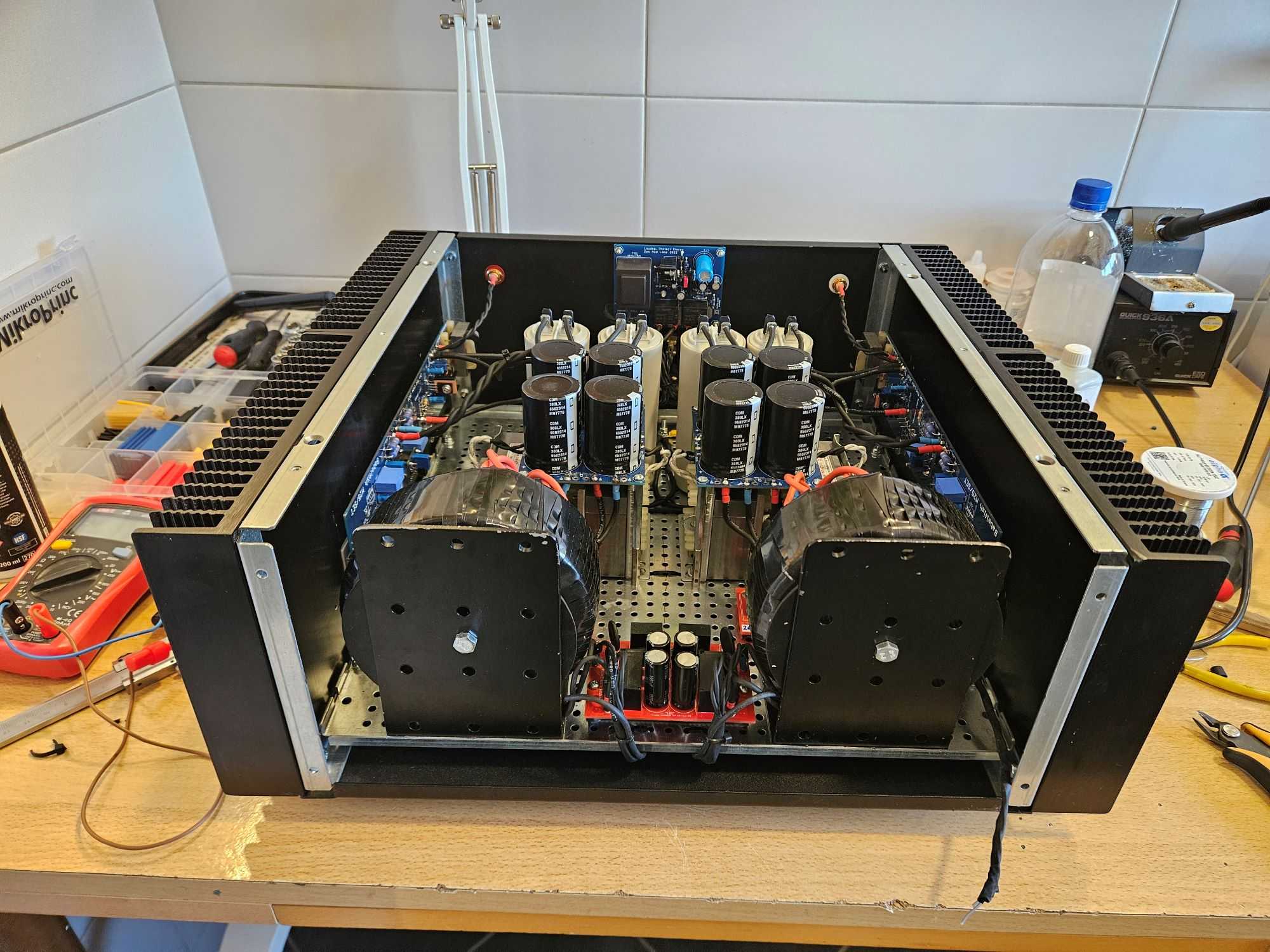

Zbora Napisano Mart 26, 2024 Autor #126 Napisano Mart 26, 2024 dejanco32, chakija, Brijac and 8 ostalih je reagovao/la na ovo 5 3 3
NIXIE Napisano Mart 26, 2024 #127 Napisano Mart 26, 2024 Aj ga pripali sad ako smeš. Vix and Mikorist je reagovao/la na ovo 1 1
Zbora Napisano Mart 26, 2024 Autor #128 Napisano Mart 26, 2024 Pa to mi je i jeste frka ... da ga "ne pripalim"
shonne Napisano Mart 26, 2024 #129 Napisano Mart 26, 2024 Stavi neke otpornike na rails, pa polako. 🤗
Vix Napisano Mart 26, 2024 #130 Napisano Mart 26, 2024 Tako lepo izgleda, greota zatvarati. Umesto gornjeg poklopca, ja bih stavio plexi... chakija je reagovao/la na ovo 1
Zbora Napisano Mart 26, 2024 Autor #132 Napisano Mart 26, 2024 (izmenjeno) Jes, Ide ispod DAC kutije koja isto Moodu silevr, samo 2U , tu su stavljene bele , hocu isto takve na ampu, isti razmak, isti font ... znam da ce se led morati stelovati da bi svetleo isto , to sam morao i na DACu, pa onda kratko spojih LED otpornik na Cap Bank pcb, a trimere da mi budu dostupni, kad se jednom usteluje lako se skine ako mi bas bude smetalo. Izmenjeno Mart 26, 2024 od Zbora zerowaf, Vix and LightMatic je reagovao/la na ovo 3
