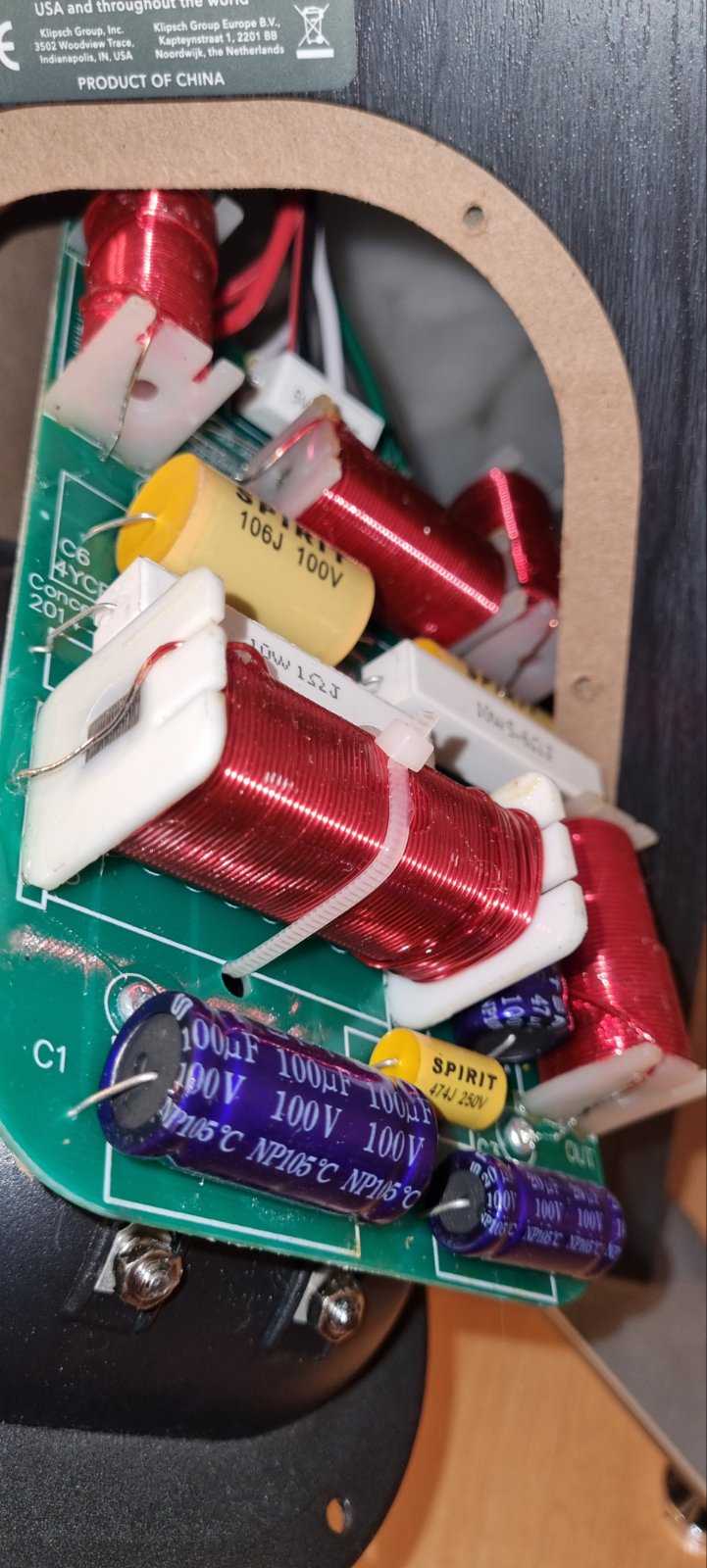

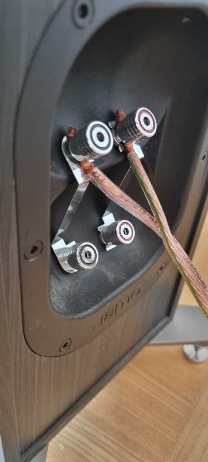

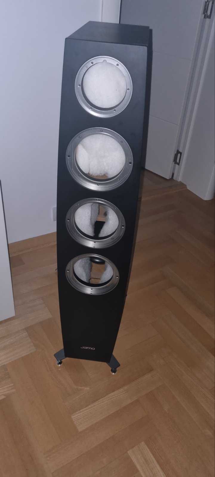

Zbora Napisano Avgust 3, 2023 #1 Napisano Avgust 3, 2023 (izmenjeno) Nakon sto mi je DAC prosvir'o, i posto sad ovo sto imam vec mogu da nazovem skromnim DIY sitemom, nekako se samo namestilo da mi je sledeca stanica "sredjivanje" zvucnika. C97 II Floorstanding Speaker WWW.JAMO.COM Combining sleek Danish design and best-in-class technology, the Jamo C97 II floorstanding speaker provides a sound experience unlike any other. U zadnje vreme odjednom pocelo nesto straso da me nervira i da mi smeta kod njih, pa sam naravno udario u guglanje i smaranje istaknutih clanova i praznu pricu, te ovo bi, te ono bi... te dal da pravim ovo ili ono ... I na kraju, sednem, da prostite da slusam, kad ono ne radi desni srednjetonac... Prvi problem su bili brezoncici sa gumicom umesto nogice , gumice su od tezine stradale i stalno su klackali, stavio sam ih na spajkove (jer lepo izgleda), medjutim osetilo se vise nego sto sam ocekivao, zapravo nisam ocekivao... Mozda sam trebao to da probam pre kupovine vufera Kutija je medijapan, ne bas mnogo debeo, Terminali mesing Skretnica je zasafljena na panel sa terminalima sa unutrasnje strane, ali su zice prekratke i ne moze se izvuci napolje. takodje ne deluju da bas pucaju od kvaltete mozda sam kad sam skidao da izvidim i natego ovaj srednjetonac sto ne radi... knap, knapova. Ovaj kratkospojnik deluje da nije bas od nekog plemenitog metala... NIXIE ovde vidi i potencijalne nedostatke , ja vidim mahom sarene linije I tako neki plan je da za pocetak promenim zice (VDH CS18, CS12) da se moze prici sketnici, i da se malo pozabavim dampingom, tol'ko cu da umem. Ne ocekujem cudo , znam da verovatno nije isplativo, da je Pera odma otiso u policiju i pre kupovine malo vise provodio vreme ovde , svega ovoga ne bi ni bilo, No "rodilo se, valja ga ljujati" hajde da probam da poboljsam to sto imam i kolko budem kadar da izguram... A lepo izgleda i brate, ne svira to bas tako lose this is entertainment not dialysis Izmenjeno Avgust 3, 2023 od Zbora

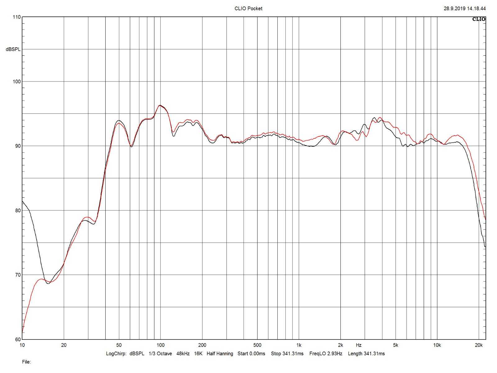

Koja Napisano Avgust 3, 2023 #2 Napisano Avgust 3, 2023 Tja, nit smrdi nit miriše, vidi se da je masovna proizvodnja, ali nije toliko loše. Sem tog peak-a na 3-4 kHz koji se verovatno čuje kao da je zvuk malo oštar, nema nečeg izrazito lošeg. Naravno prvo da se sredi taj srednjak koji se ne čuje.

NIXIE Napisano Avgust 4, 2023 #4 Napisano Avgust 4, 2023 Trebalo bi svakako poravnati to brdo 2k-6k jer tu su uši najosetljivije i verovatno iritira. Skretnice su iz iste kujne kao Wharfedale koje sam sređivao. Prvo videti šta je sa srednjotoncem, pa onda ostalo. Zbora je reagovao/la na ovo 1

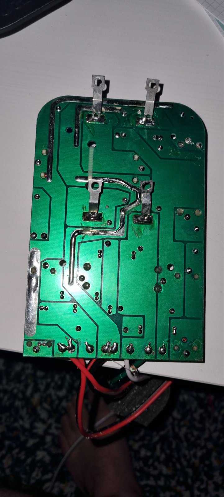

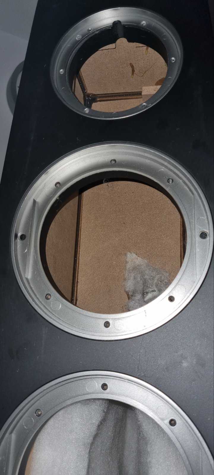

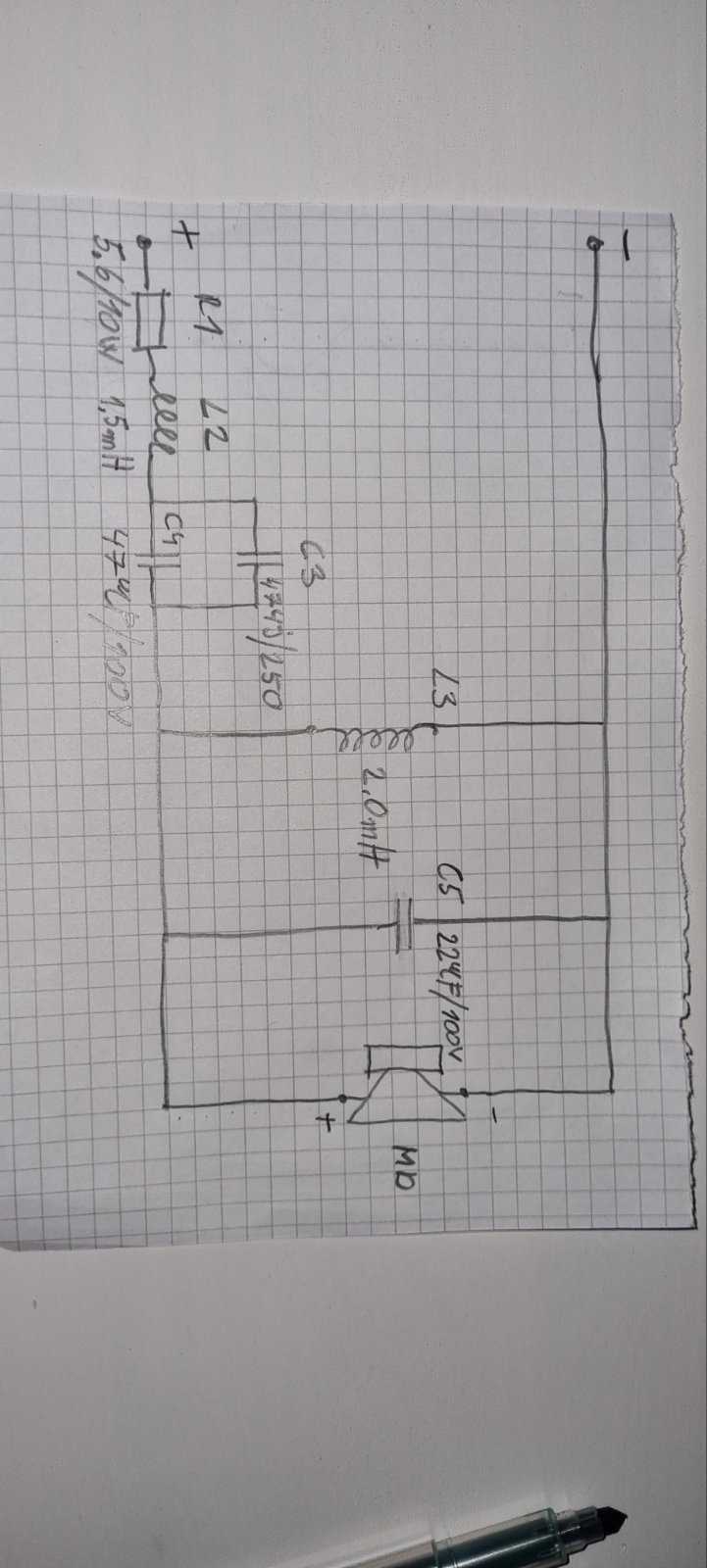

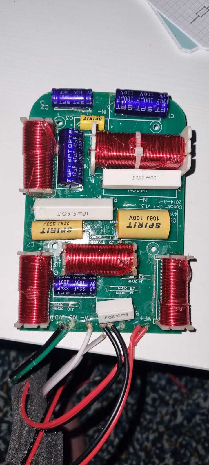

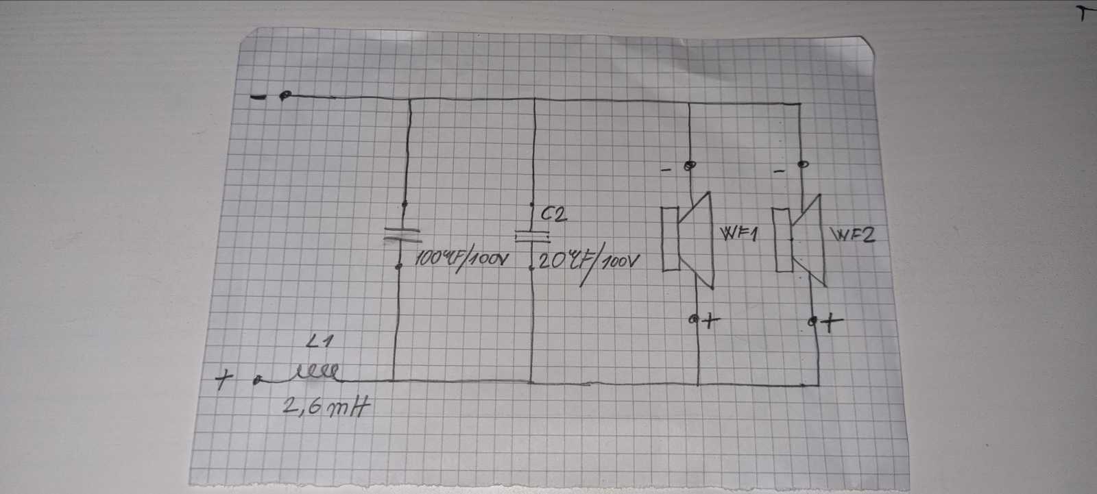

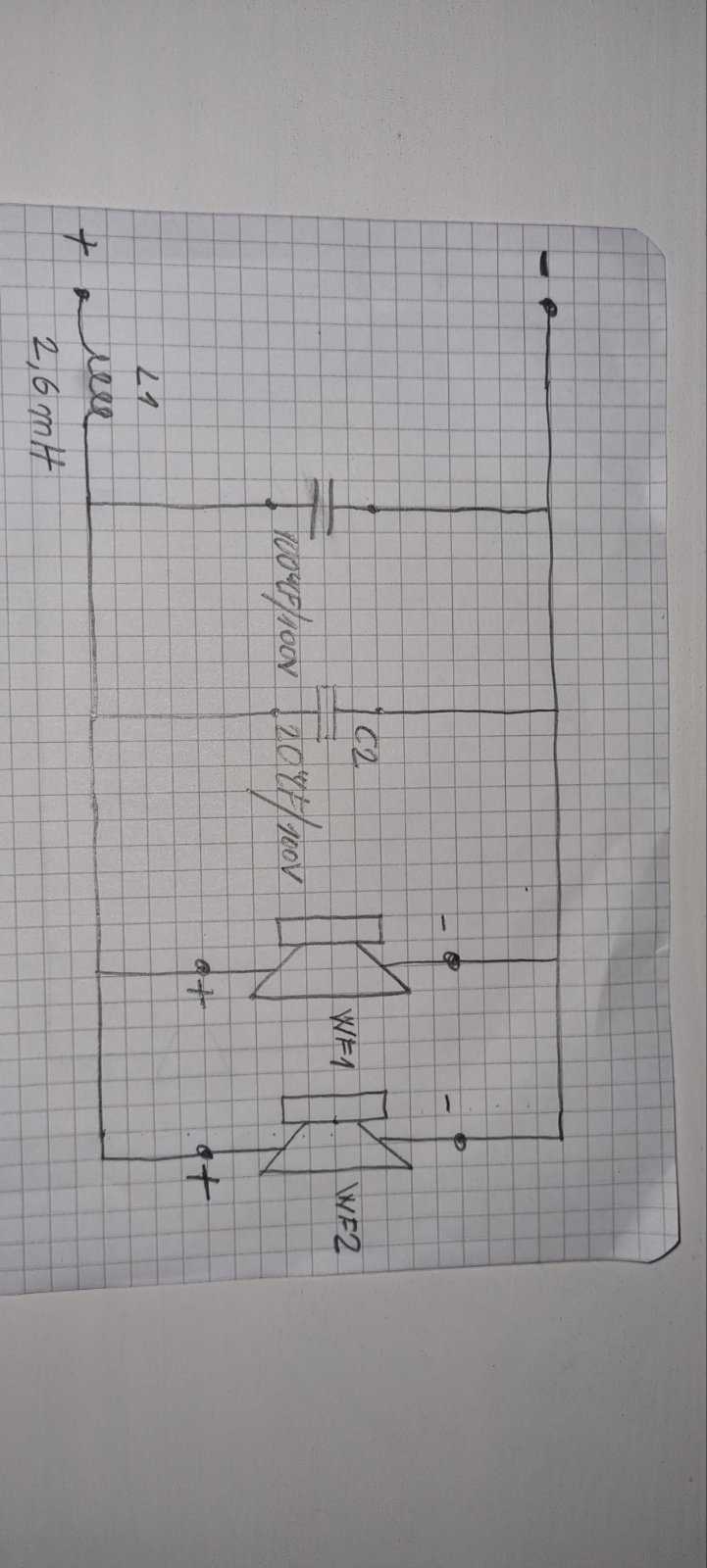

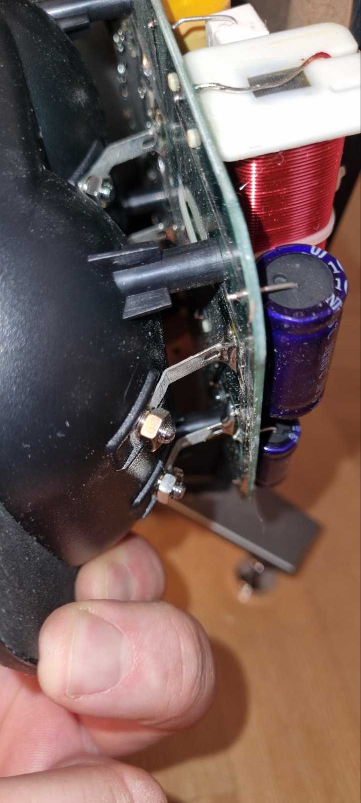

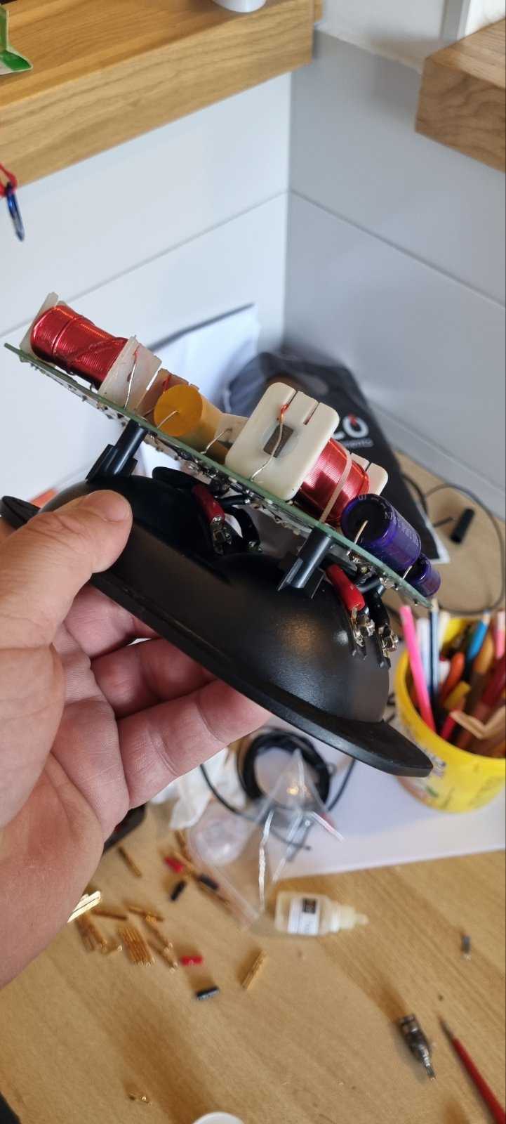

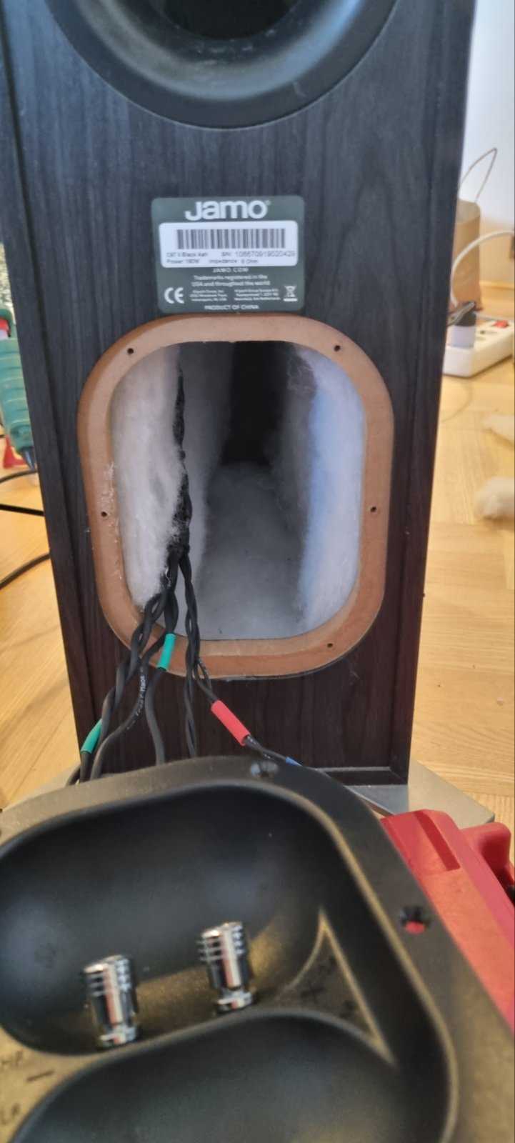

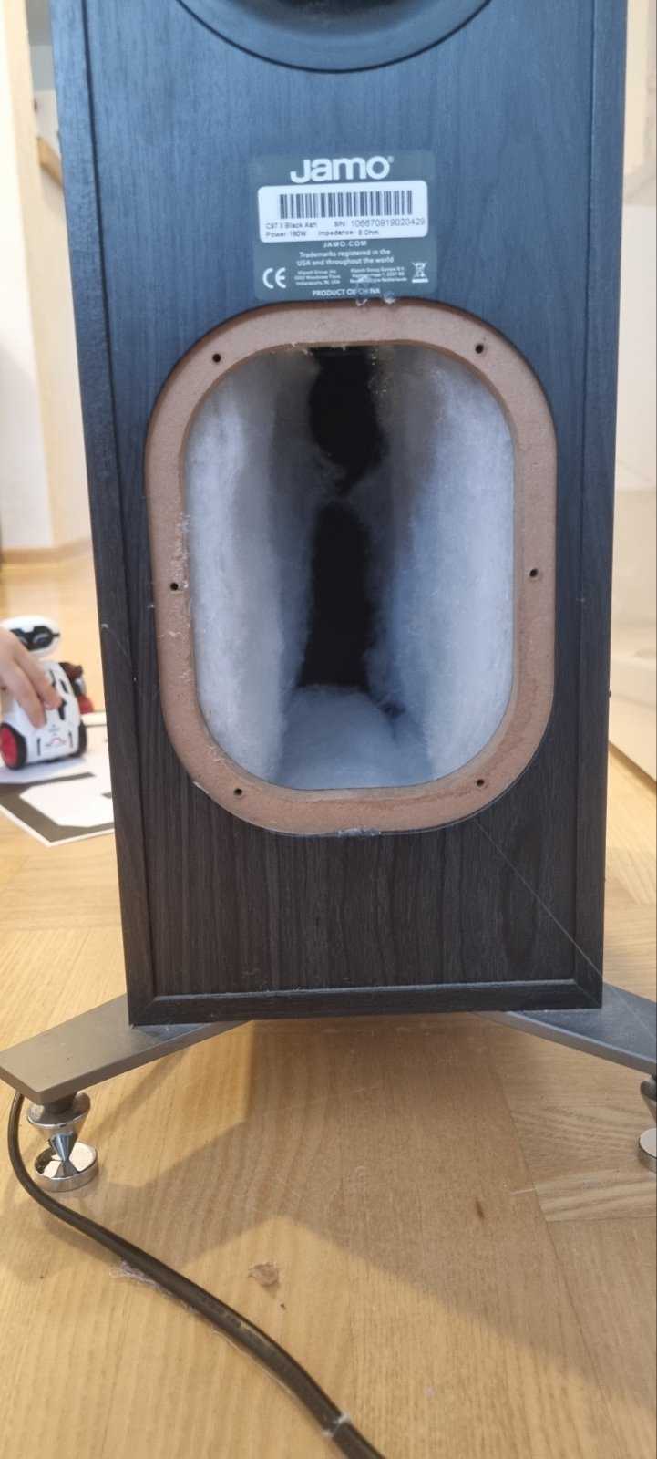

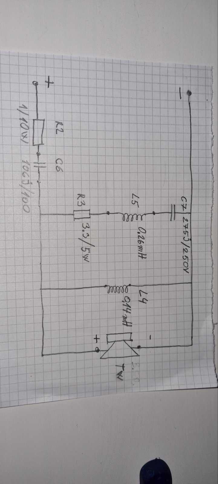

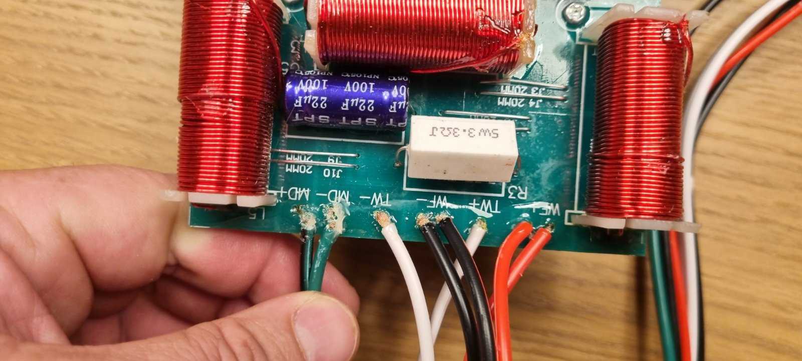

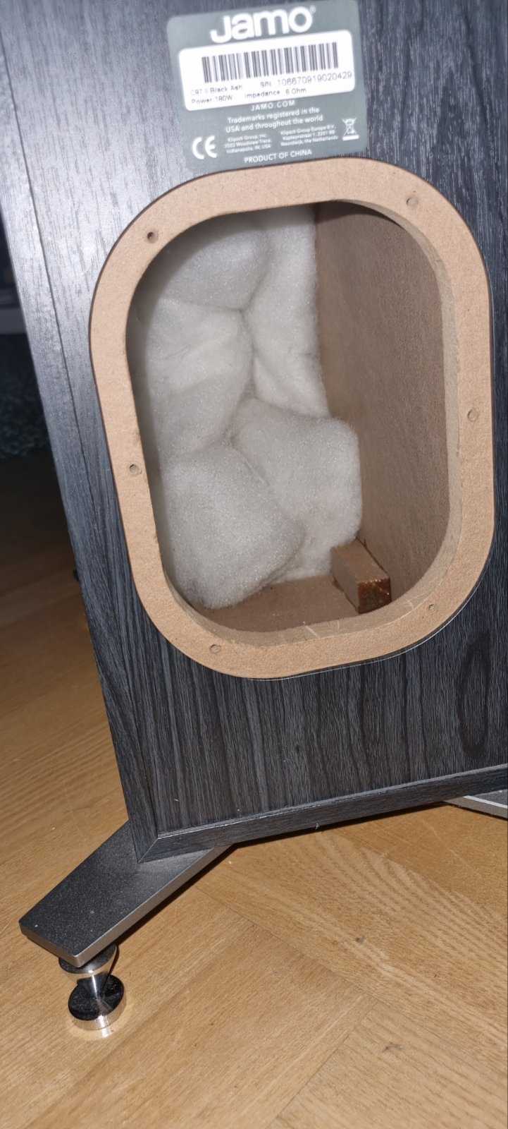

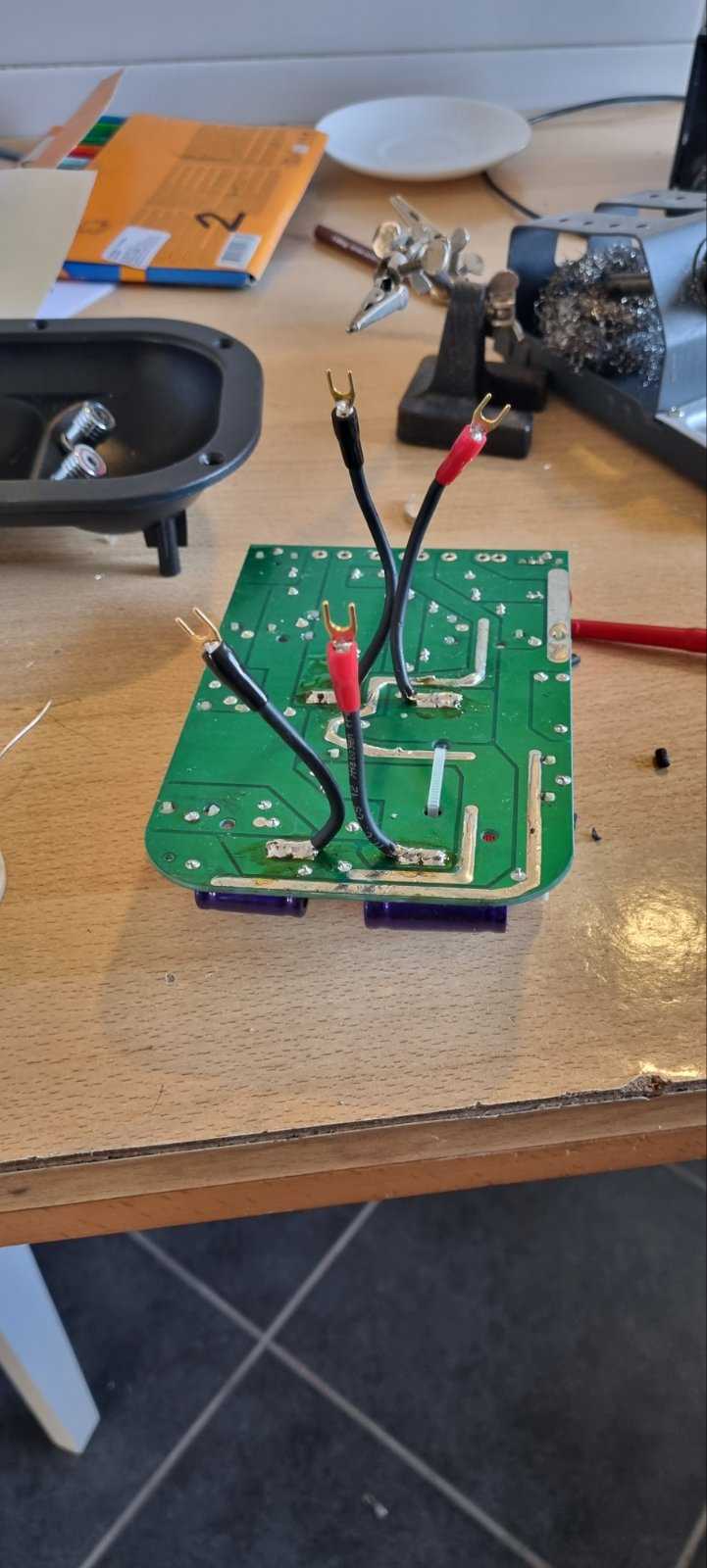

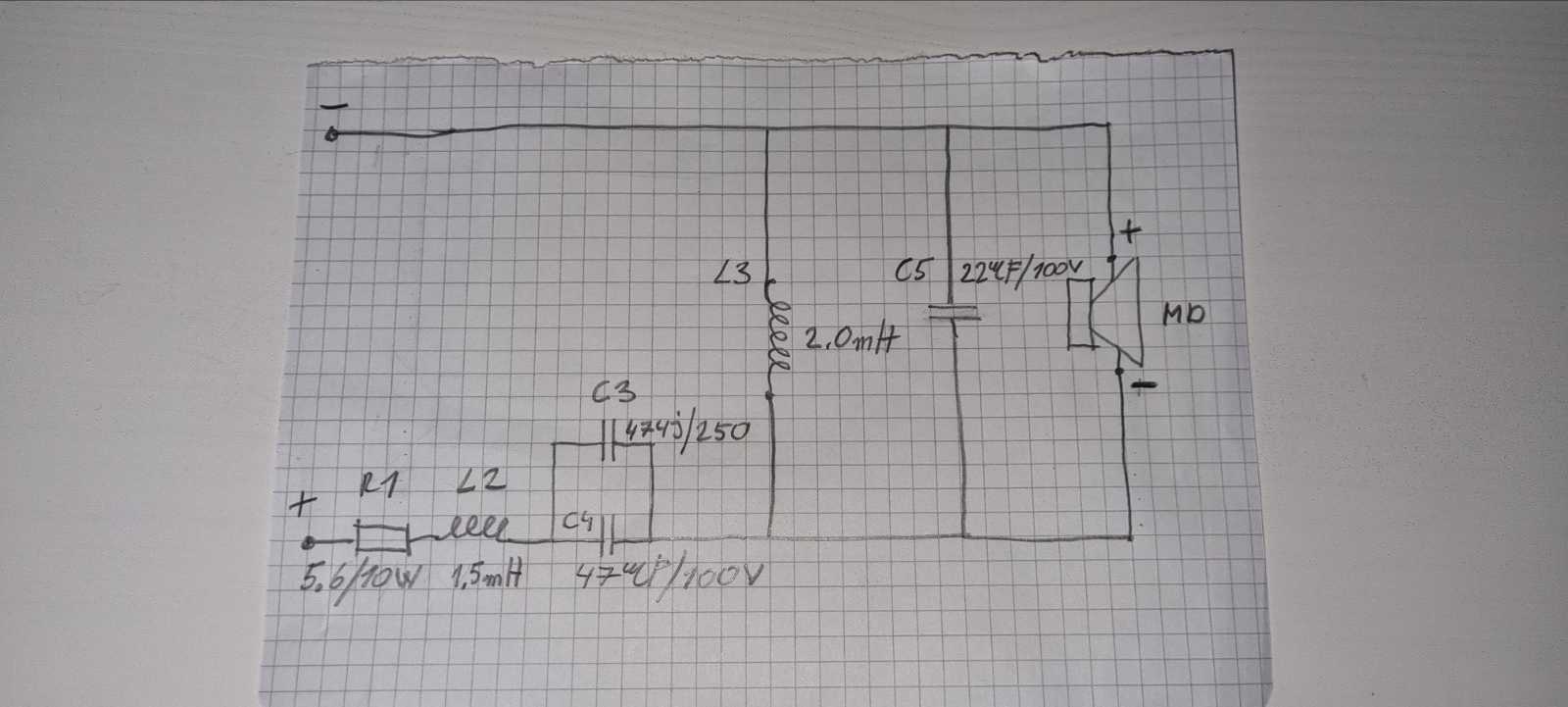

Zbora Napisano Avgust 5, 2023 Autor #8 Napisano Avgust 5, 2023 (izmenjeno) e pa dobro za pocetak, raskupusao sam. Gornji bas ima damping na bocnim zidvovima i napred dok u zoni donjeg ima samo na prednjoj strani. srednji i visoki su zasebnoj komiri i ona je napunjena dampingom skroz Driveri su omski dobri, nije mi najsrecniji instrument koji mi je pri ruci ali (basevi oko 7oma, srednji i visoki oko 4) provericu boljim u ponedeljak. Uzrok kvara visokog je pocupana zica, kao sto sam pretpostavio ...verovatno kad sam skidao da izvidim, kao da se drzala na par licni... stvarno nisam natezao nezno sam radio ... sve je bas prenategnuto unutra, narocitio ta zica za srednji, jer je kabal za srednji zalepljen gore kod zvucnika, kao da je montirana skretnica pa nategut kabal pa zalepljen. Sto se skretnice tice: Potrusio sam se kolko sam znao oko skidanja seme nadam se da je to to. Ako neko vidi nelogicnost nek puca e sad na srednjetonacu i visokotonacu su zice povezane obrnuto, +/-. Skretnica ima jasne oznake kao i konektori na zvucniku jasno je obelezeno sta je +, sta -, i oznake su dobre prema šemi. zasto je obrnuto povezano ne znam. Izmenjeno Avgust 5, 2023 od Zbora
Koja Napisano Avgust 5, 2023 #9 Napisano Avgust 5, 2023 Pa pomeranje faze. Ali kod tebe na skicama je na svakoj + na + Zbora je reagovao/la na ovo 1

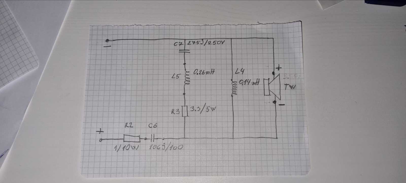

Zbora Napisano Avgust 5, 2023 Autor #10 Napisano Avgust 5, 2023 (izmenjeno) Hval, moja greska. Da ne bude zabune, na semi sam nacrtao +/- prema oznakama sa skretnice. Nije tako bilo povezano, nego obrnuto na visokom i srednjem. Basevi su bili kako sam nacrtao. Izmenjeno Avgust 5, 2023 od Zbora
Zen Mod Napisano Avgust 5, 2023 #11 Napisano Avgust 5, 2023 onda nacrtaj kako treba tj. kako jeste povezano
Zbora Napisano Avgust 5, 2023 Autor #12 Napisano Avgust 5, 2023 (izmenjeno) Naravno, no sporo ide naspram svece Bas srednji visoki Izmenjeno Avgust 5, 2023 od Zbora NIXIE and LightMatic je reagovao/la na ovo 2

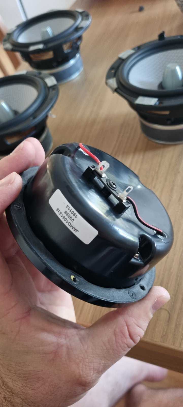

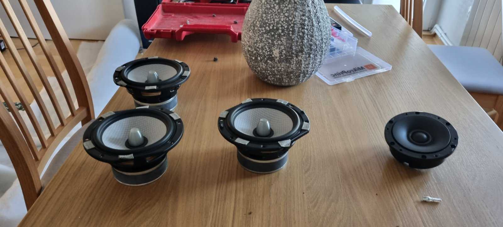

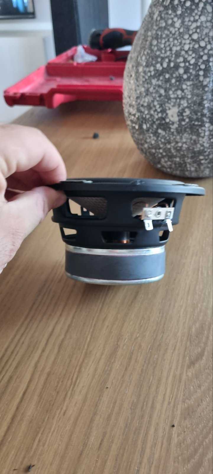

Koja Napisano Avgust 8, 2023 #14 Napisano Avgust 8, 2023 Mogao si da uslikaš i drajvere otpozadi, čisto da vidimo kakav je kvalitet koji ugrađuju u te kutije
NIXIE Napisano Avgust 9, 2023 #17 Napisano Avgust 9, 2023 Na kraju će Jamo da ubija. Novo ožičenje, da se malo koriguju kondenzatori u skretnici ne bi li se ispeglalo ono neželjeno brdašce, malo dampinga na gole zidove ... ne daj bože neki supertweeter da se doda, vidim da visoki brzo pada posle 15k i tako to. Zbora je reagovao/la na ovo 1

Koja Napisano Avgust 9, 2023 #19 Napisano Avgust 9, 2023 36 minutes ago, NIXIE said: Na kraju će Jamo da ubija. Novo ožičenje, da se malo koriguju kondenzatori u skretnici ne bi li se ispeglalo ono neželjeno brdašce, malo dampinga na gole zidove ... ne daj bože neki supertweeter da se doda, vidim da visoki brzo pada posle 15k i tako to. Rekao bih da to opada mikrofon kojim je mereno. Za korigovanje treba meriti odzive posebno i onda kad se nesto promeni, razdesiće se faza uklapanja.... ukoliko je uopšte podešena
NIXIE Napisano Avgust 9, 2023 #20 Napisano Avgust 9, 2023 To je merenje iz nekog časopisa. Ne verujem da je do mikrofona. Meriću ja to posle odmora, kad se vrnem u Serbestan. U međuvremenu će on nakupovati sitnih kondenzatora pa nek proba na uvo. Faza će se promeniti naravno, možda je nakon promene treba okrenuti na visokotoncu, videćemo u septembru. Za sada je eliminisao loše ožičenje i čujno je. Idemo lagano ka cilju. Ne mora biti baš savršeno, samo bolje nego što je bilo. Zbora je reagovao/la na ovo 1

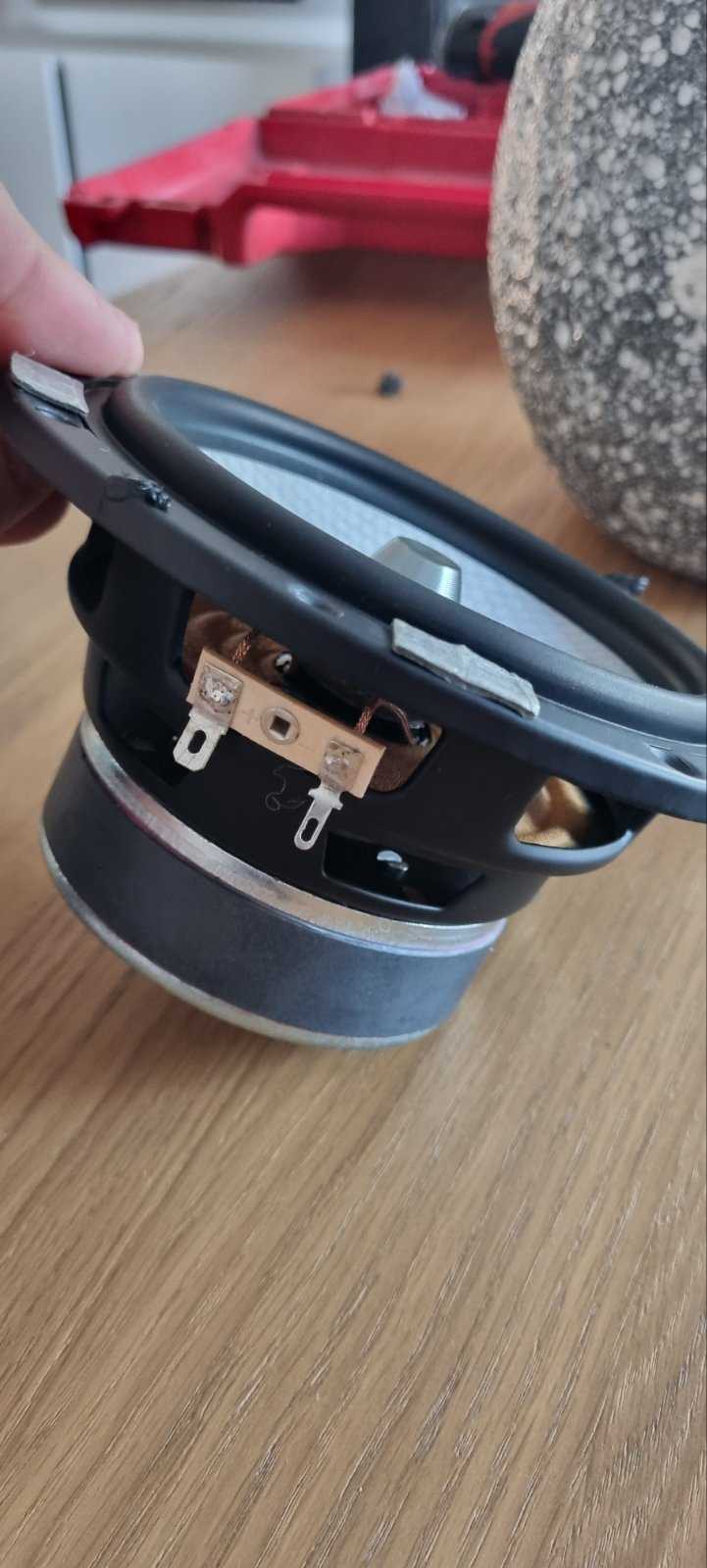

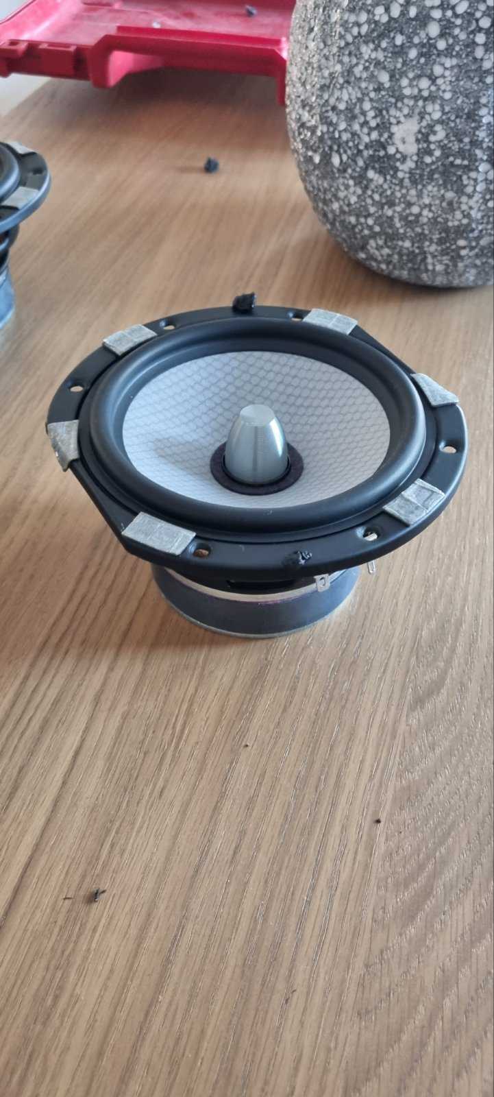

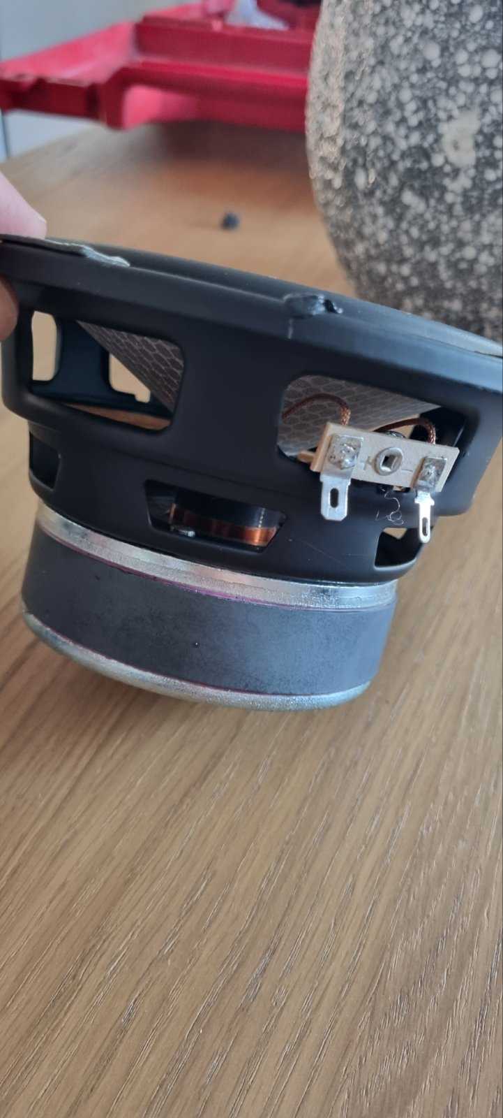

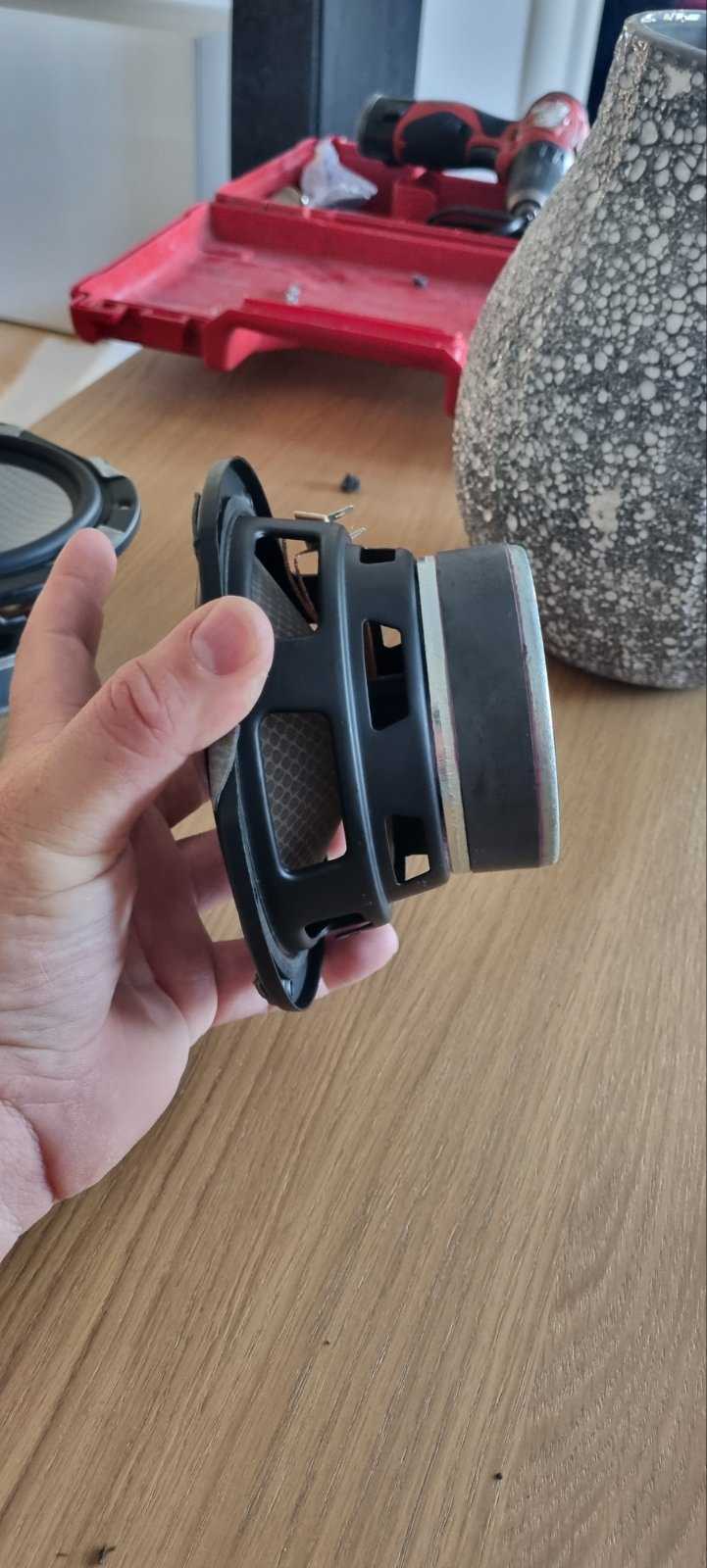

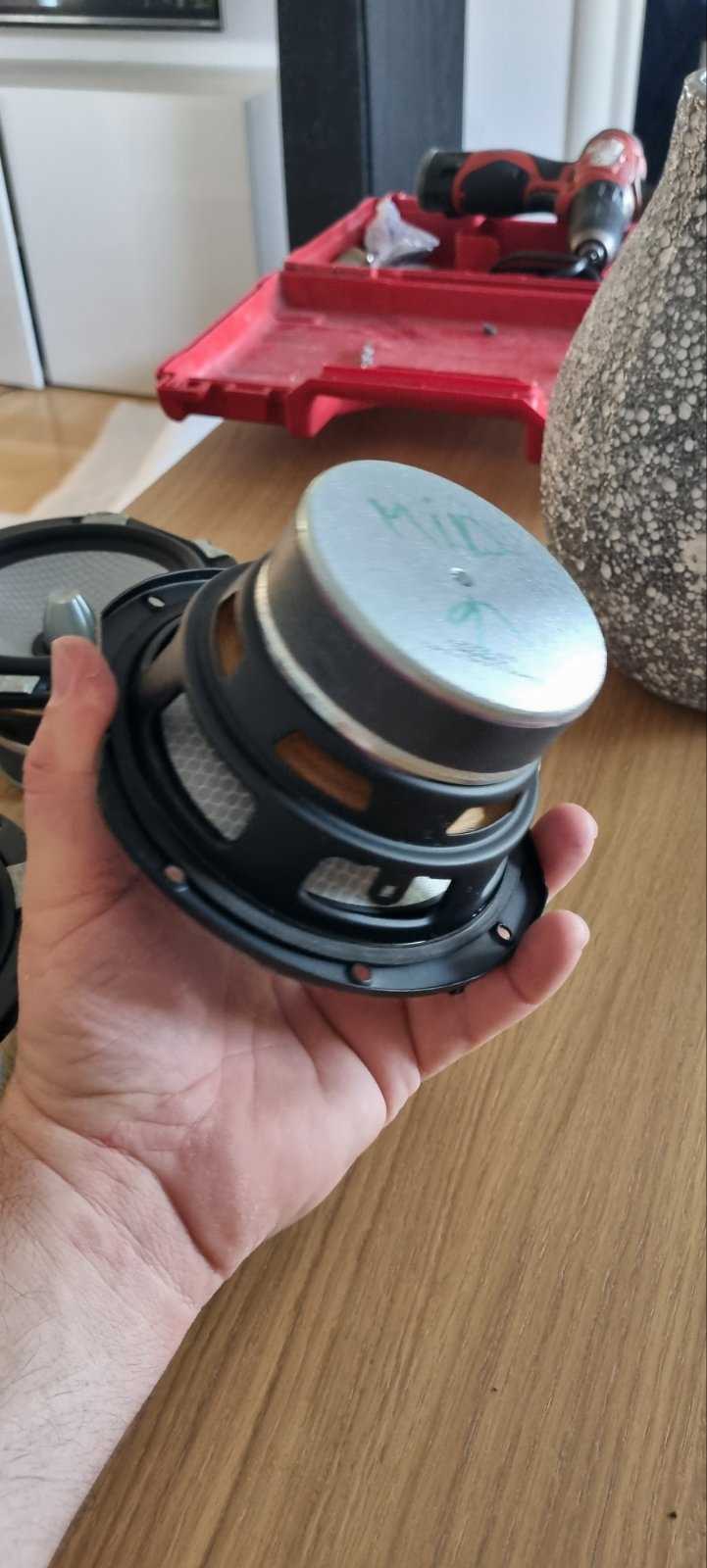

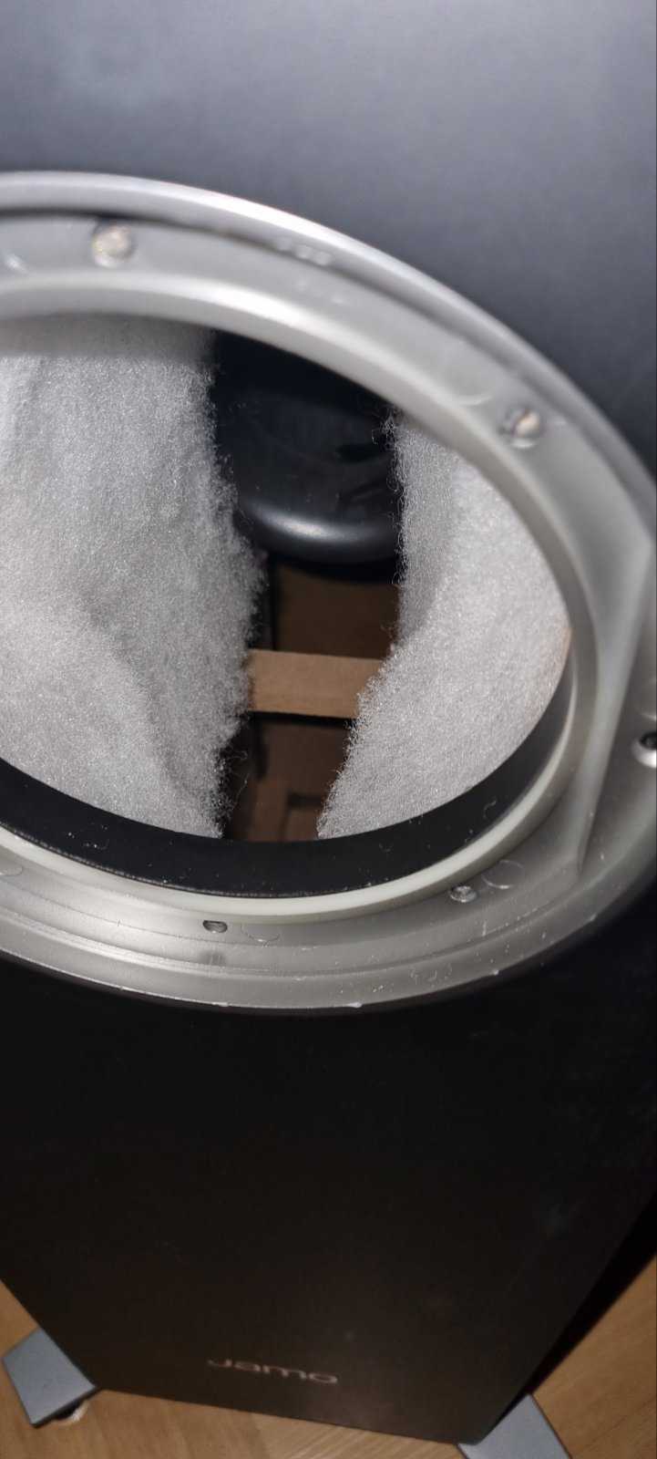

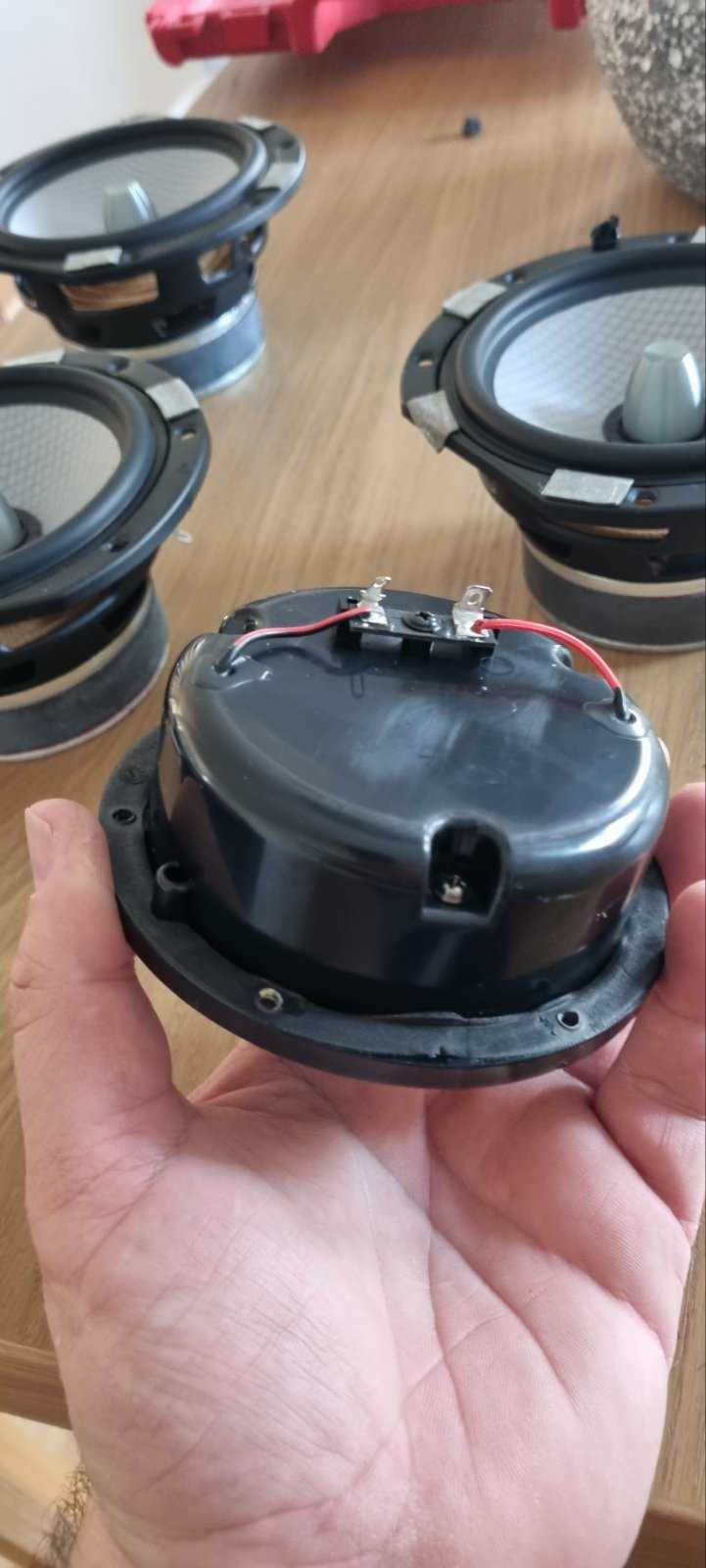

Zbora Napisano Avgust 14, 2023 Autor #22 Napisano Avgust 14, 2023 Prežičih i drugi, evo slika drivera. zerowaf, Koja, krca44 and 1 član je reagovao/la na ovo 4
