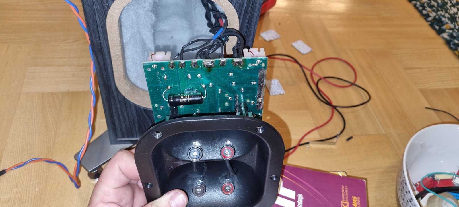

Koja Napisano Avgust 14, 2023 #23 Napisano Avgust 14, 2023 Fino. Konkretni su, visokotonac ima pristojnu komoru pozadi, basići imaju fin magnet i ventilaciju namotaja. Izgleda da su mid i basevi identični. Možda je drugačiji namotaj. Zbora je reagovao/la na ovo 1
NIXIE Napisano Avgust 15, 2023 #24 Napisano Avgust 15, 2023 Mislim da je mid 4oma a basići 8. Zbora je reagovao/la na ovo 1

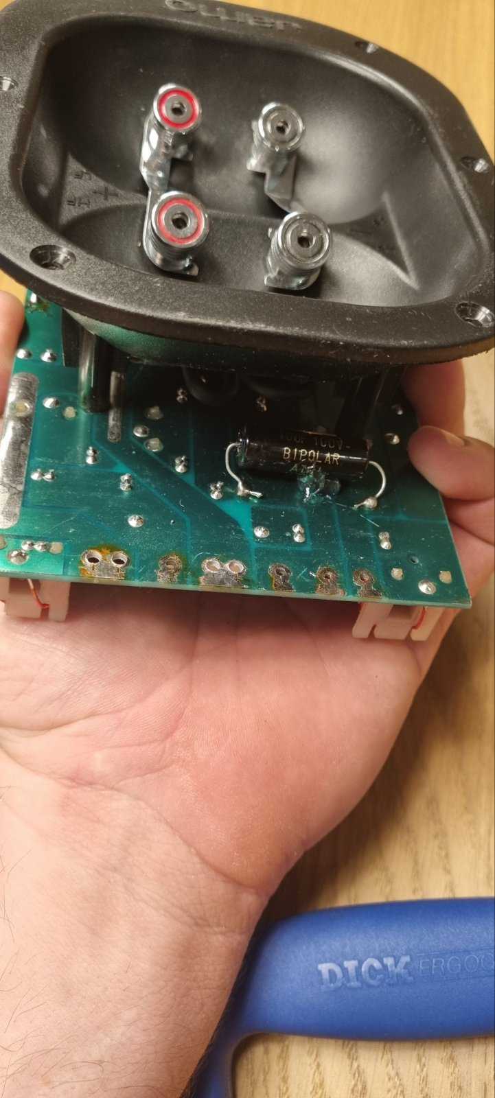

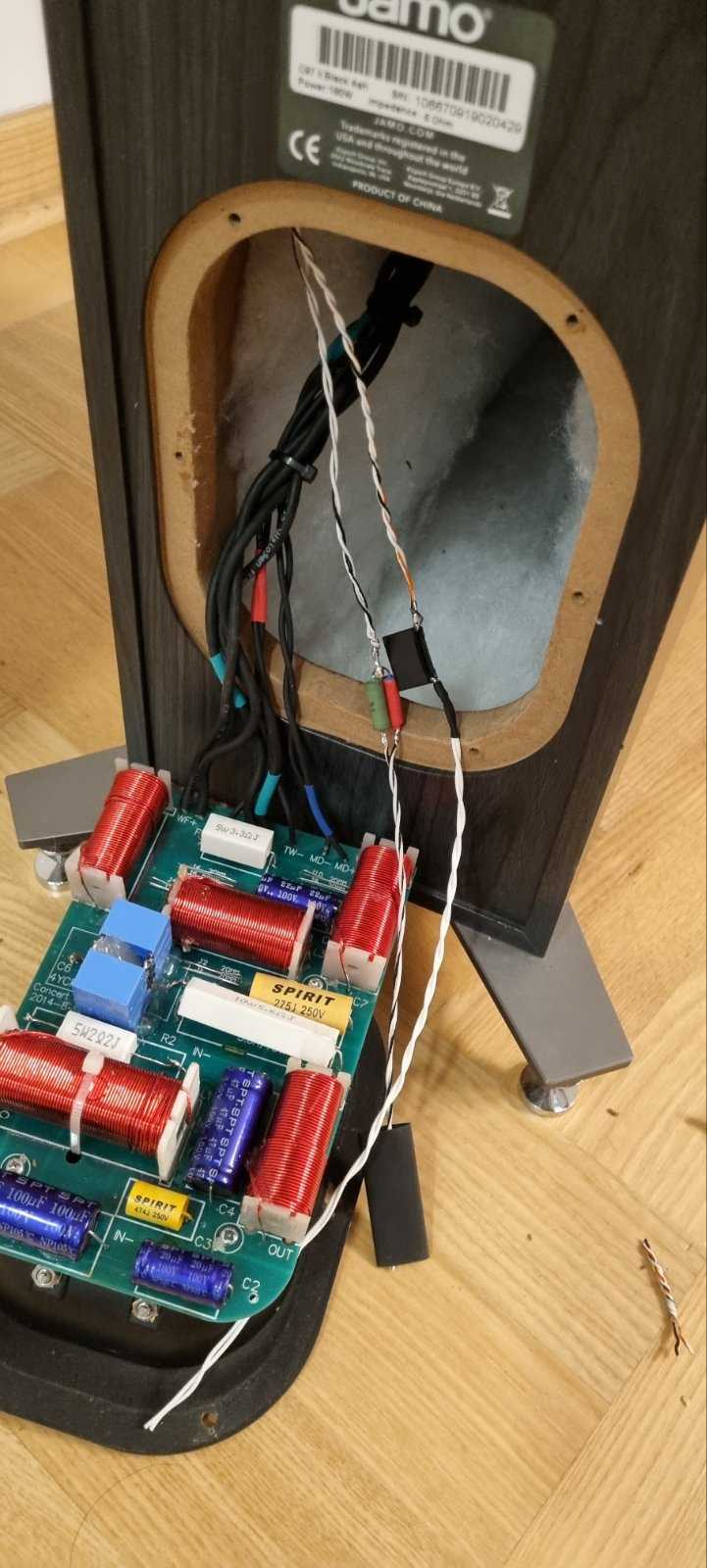

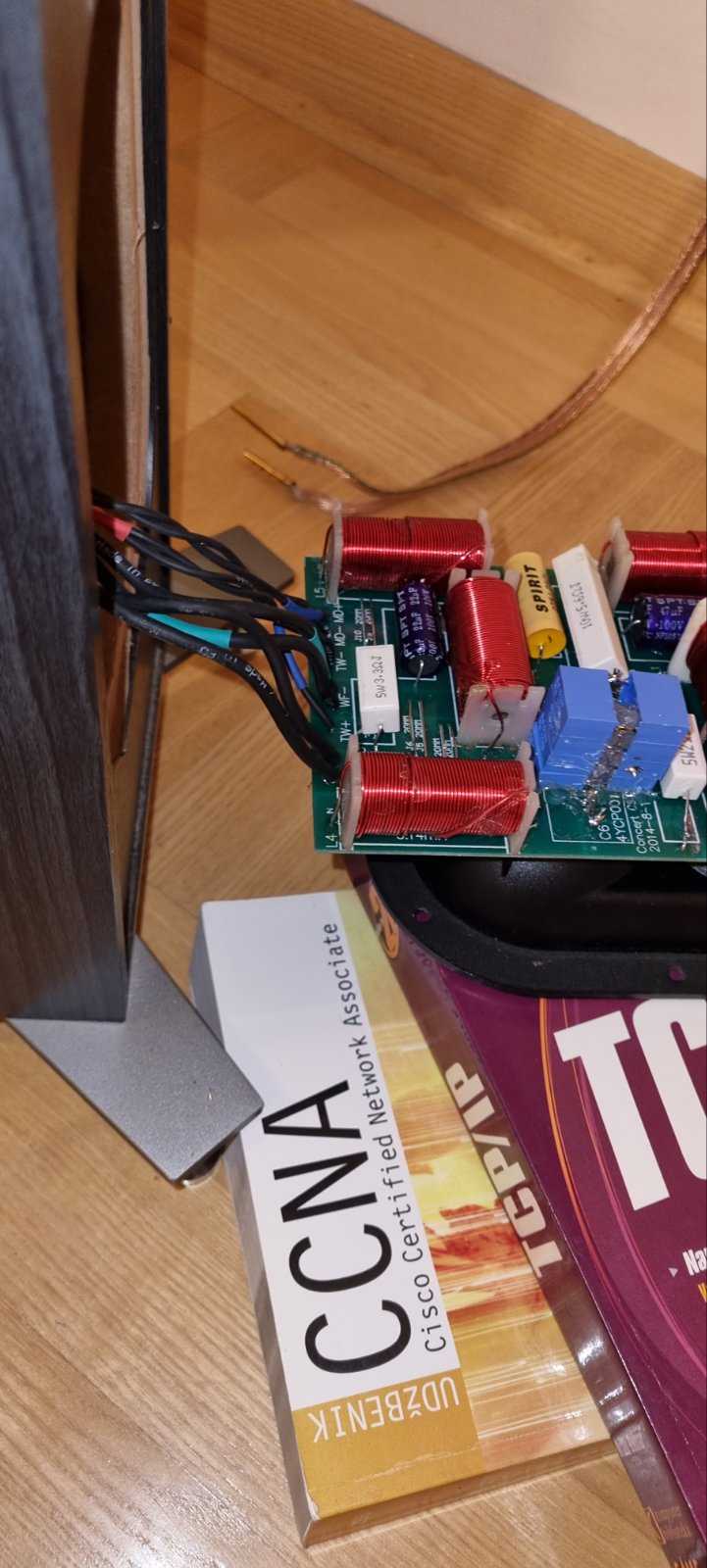

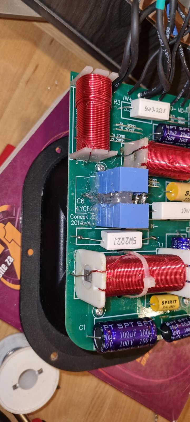

NIXIE Napisano Septembar 6, 2023 #27 Napisano Septembar 6, 2023 (izmenjeno) Evo malo i nekih merenja tih zvučnika. Mojom greškom nije sačuvan smimak FR raspona sa orginalnom skretnicom i prelazna rešenja, samo ovo finalno. Mereno je na 1m rastojanja, na visini između visokog i srednjeg, u osi. Bilo je brdašce od 2k-7k nekih 3dB ali smo ga poravnali kroz par iteracija. Parelelni kondenzator na srednjotoncu 22uF dobio je još 10uF, ukupno 32uF (C5). Redni kondenzator na visokotoncu postao je 8uF umesto 10uF (C6), stavljeni Phillips 1uF MKC oni plavi iz Silkena. Nakon malo slušanja novih skretnica, složili smo se da je na momente previše visokih, pa je redni otpornik na visokom povećan sa 1om na 2,2oma (R2), ali nije ništa mereno sa tim otpornikom. Možda ima i dalje previše visokih, ali se stavljanjem maski to koriguje. Zbog sitne dece sluša se sa maskama, tako da je sve potaman. Levi i desni zvučnik su prilično ujednačeni, vidi se na sminku. Mereni su na istom mestu. Rupa na 10k je neka difrakcija ili to pravi onaj waveguide ili sam visokotonac ima neku antirezonansu u kutiji, ne znam zaista šta je uzrok. Sve zvuči linearno, neutralno i dobro definisano, bez nekih kerefeka koje smetaju. Bas deonice pojačava lepo onaj mali SUB, rekao bih taman koliko treba, umereno, ispod 40Hz. Soba ne izdiže previše niske frekvencije. Smeštaj u sobi ne dozoljava izvlačenje zvučnika još napred (jedno 30-50cm bi trebalo) da se dobije bolja dubina zvučne slike, a veliki sto između zvučnika i mesta slušanja nije baš optimalna stvar. Razmak zvučnika nije veliki, ali tu se može malo interevenisati koliko sam shvatio. Zvučnici imaju minimalnu impedansu oko 3,3oma na dva mesta, ali fazni ugao nije preveliki na tim mestima. Rekao bih da nije previše zahtevno opterećenje za pojačala koja trpe zvučnike od 4oma. Za neka skromnija pojačala, ne treba preterivati sa snagom. Zvučnici su po meni nominalne impedanse 4oma, mada su specificirani kao 6 oma. Izmenjeno Septembar 6, 2023 od NIXIE grone, Brijac, zerowaf and 1 član je reagovao/la na ovo 4

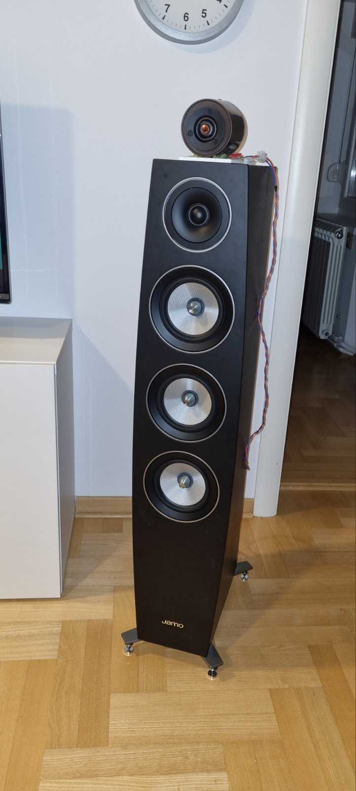

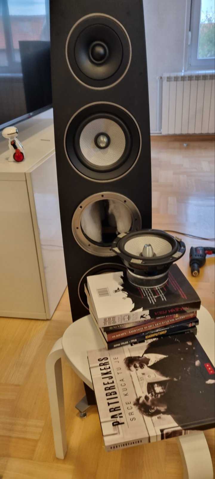

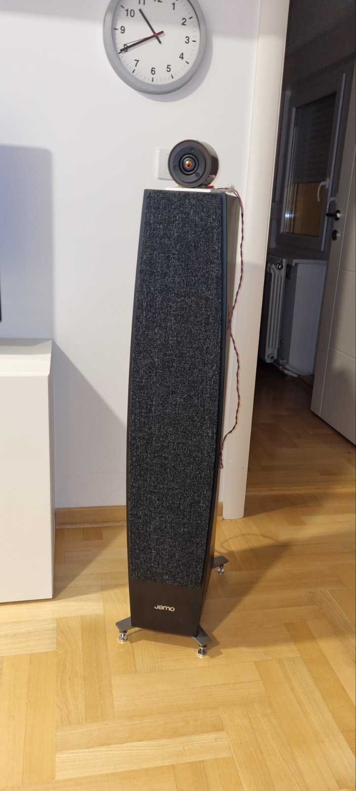

Zbora Napisano Septembar 8, 2023 Autor #28 Napisano Septembar 8, 2023 (izmenjeno) Najzad skroz sastavljeni, vracene maskice safcici i ostalo, proglasavam pobedu Par slicica. Probao sam jos malo da utisam visoke sa rednim otpornikom R2 mox 3w r10 3 u paraleli pa sam zakljucio da je ipak premalo, pa dodam jos jedan od 10 u paralelu, pa se ko zna kako istripujem da je i dalje ipak malo pretiho, pa vratim ipak zicani 2,2 i zakljucim da je to to , pa shvatim da sam se vratio na isti otpor .... (svaka interacija cuni, klekni lezi a ja ko morž) zanimljvo je da se uvek ili zbrzam ili isripujem oko neceg kad radim ovo , a nisam inace takav u posleu ( keve mi ), valjda zato sto volem, ponesu me emocije i preuzmu Generalno sam veoma zadovoljan, do duse, nisam imao nerealna ocekivanja u startu, pa onda nisam ni mogo propasti . sad se igarm supervisokog, videcemo sta je zakljucak na tu temu kod mene. Ne postoji dovoljno krupan font za HVALA NIXIE , al' posluzice ovaj sa CapsLk ! Izmenjeno Septembar 8, 2023 od Zbora krca44, LightMatic, NIXIE and 2 ostalih je reagovao/la na ovo 3 2

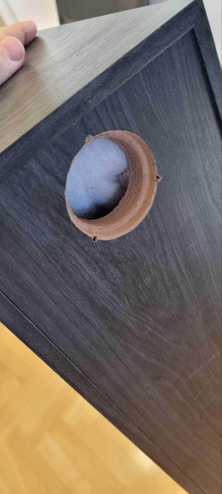

Zbora Napisano Septembar 23, 2023 Autor #29 Napisano Septembar 23, 2023 Teska situacija NIXIE, LightMatic and Brijac je reagovao/la na ovo 3

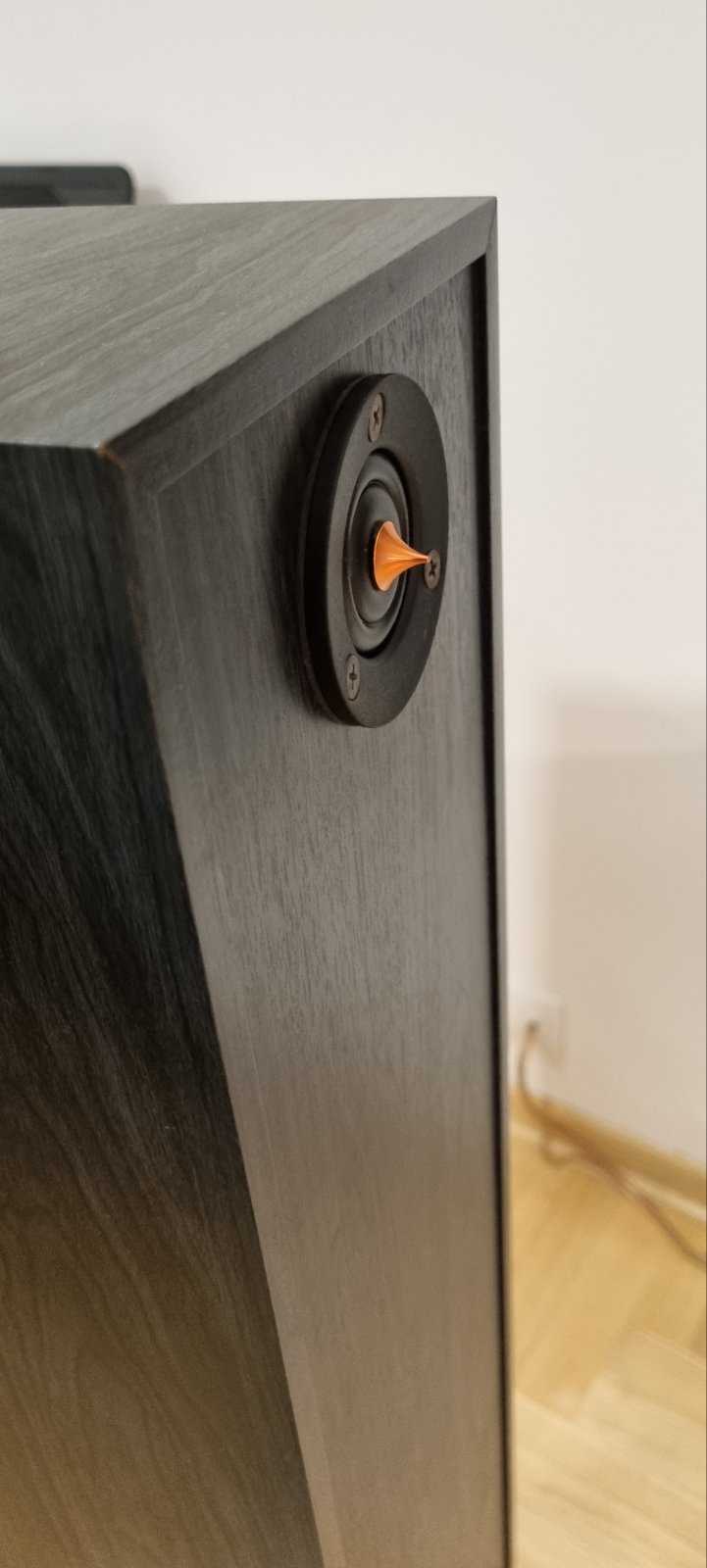

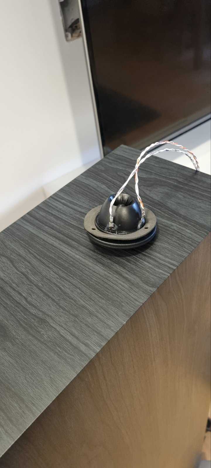

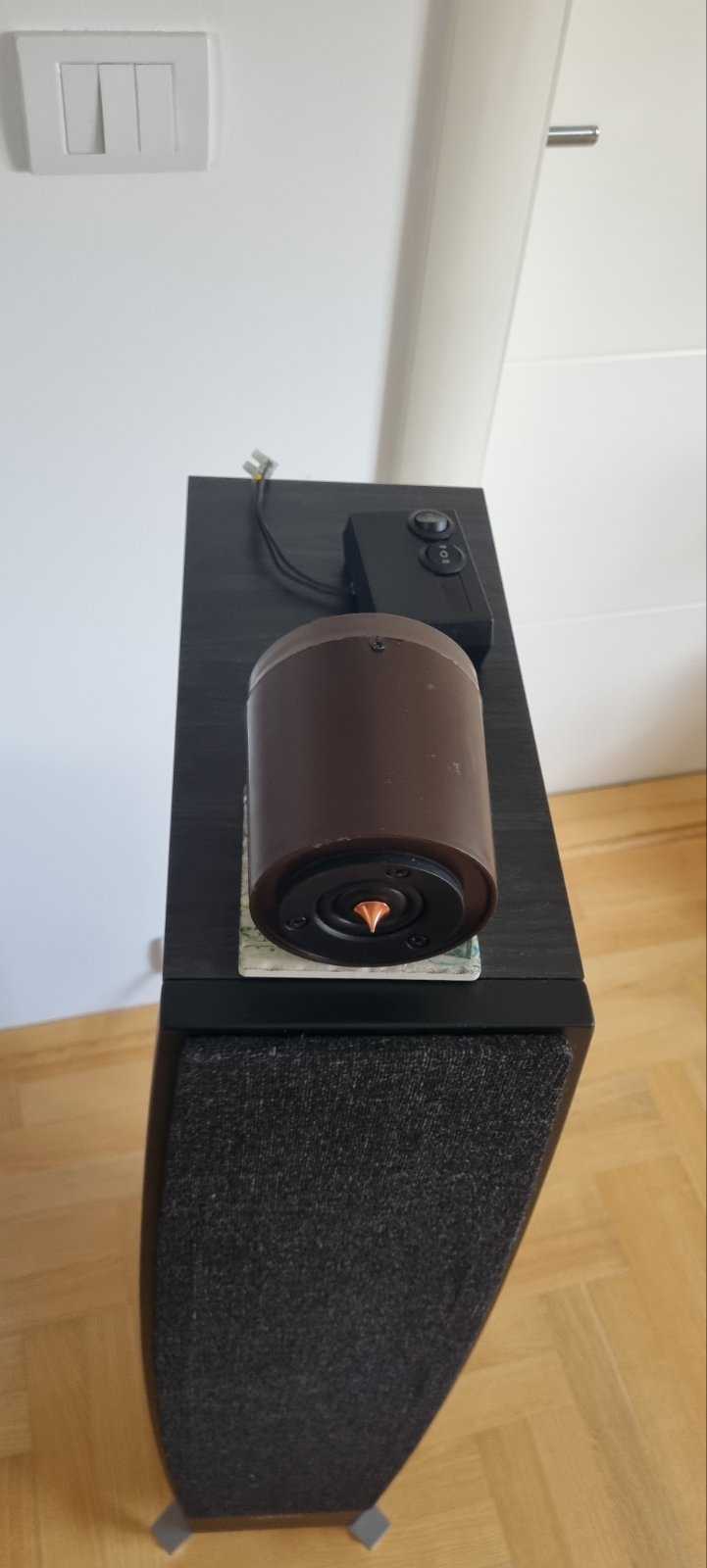

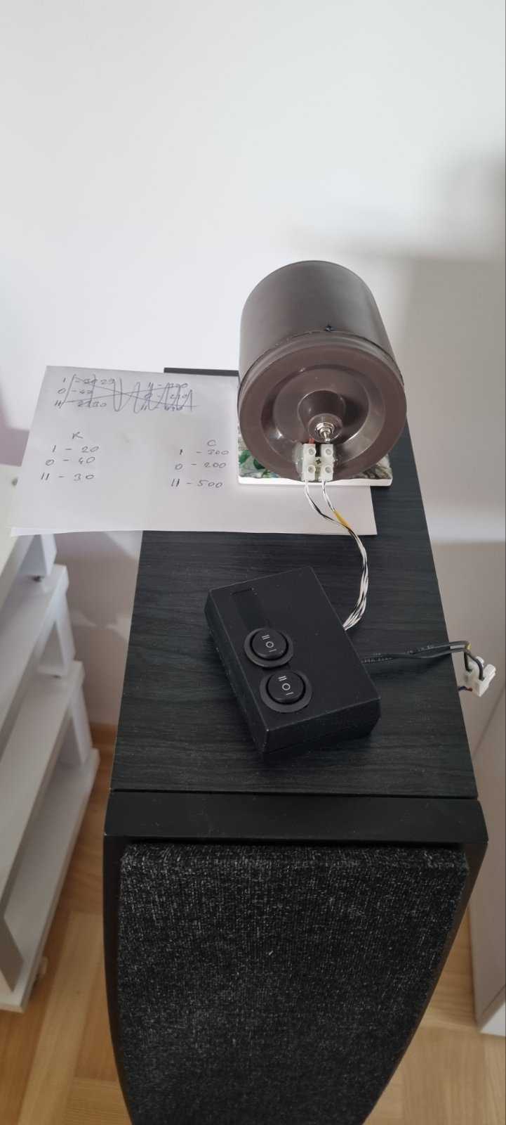

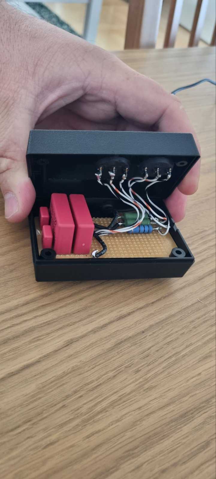

Zbora Napisano Oktobar 22, 2023 Autor #39 Napisano Oktobar 22, 2023 (izmenjeno) e dobro, bas je super ovaj tviter 33R / 470nF Izmenjeno Oktobar 22, 2023 od Zbora NIXIE, zerowaf, LightMatic and 2 ostalih je reagovao/la na ovo 3 2
Duka Napisano Oktobar 27, 2023 #40 Napisano Oktobar 27, 2023 (izmenjeno) Možda je i skretnica spremna za next level - nova ploča i point to point žičenje, možda i zamena postojećih elektrolita sa F&T bipolarcima iz kelca. ...i svaka čast za entuzijazam! Ne videh da li si se bavio "umrtvljavanjem" kutije. Vidim po forumu da kolege koriste bitumen u spreju, po neka dodatna "prečka" itd... Izmenjeno Oktobar 27, 2023 od Duka Zbora je reagovao/la na ovo 1

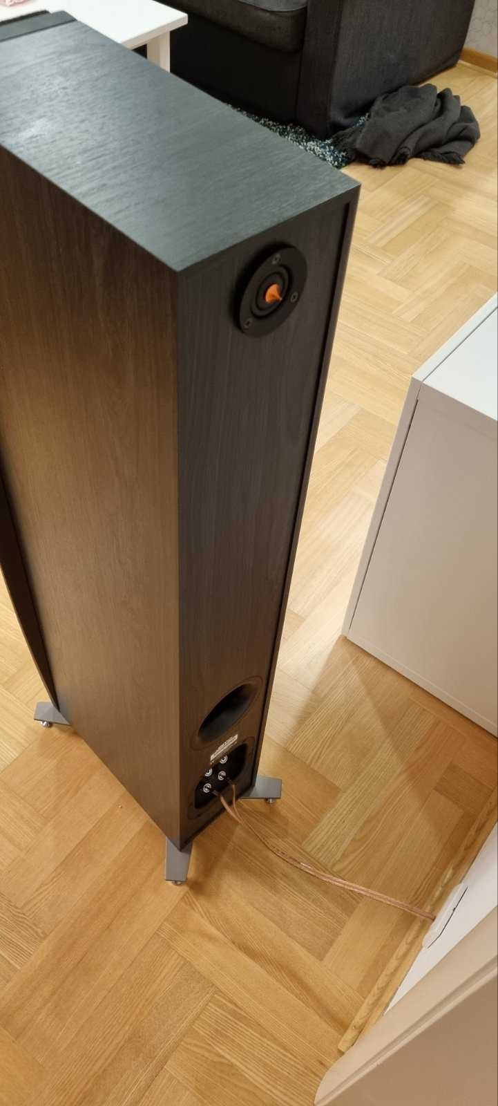

NIXIE Napisano Oktobar 27, 2023 #41 Napisano Oktobar 27, 2023 Dobri su elektroliti, 100V su svi i solidnih gabarita, praktično novi, tako da sam savetovao da ne menja ništa. Prva ideja je bila da se to menja, ali realno nema potrebe. Najbitnije je odrađeno, skretnica korigovana da ne vrišti, zamenjeno ožičenje, dodato dampinga i backfire tweeter kao šlag na tortu. Duka, pmiroslav81 and Zbora je reagovao/la na ovo 2 1
