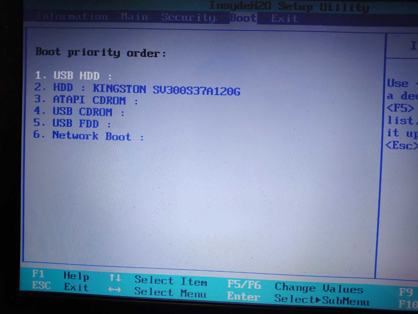

  • 6 months later...
Mikume
Sta instalirati na Lenovo IdeaCentre Q180, 4GB RAM i SSD od 128
Pre sat vremena, Zen Mod reče
Točilicu za hlaaaadno pivooo ... :drink2:
Točilica za Pivo 2,5 L | Gift Shop | Pokloni.COM - Srbija
5 hours ago, Zen Mod said:
skino ce probam
ubio sam ga ko zeca, ni Mikum na vezi nije pomogao - Secure boot mora da ima i koci ga da primi sistem na SSD, a isti ne postoji kao opcija u BIOS da se izkljuci
naravoucenije - predmetni Lenovo Ideacentre IQ180 nije za DiyA Linux
:w00t:
