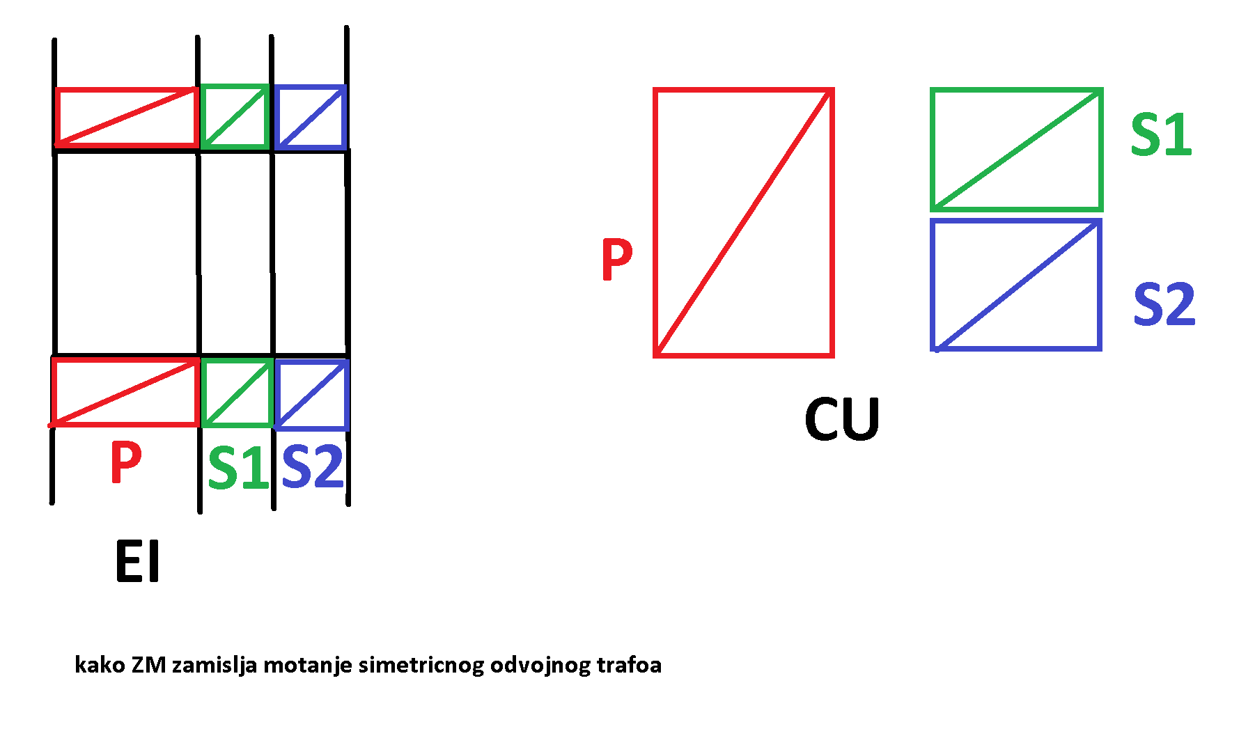

zerowaf Napisano Februar 19, 2023 #37 Napisano Februar 19, 2023 A kako bi onda glasio tekst za narudžbu dobrog odvojnog trafoa? Recimo: - 1:1 - 230V : 230V - U jezgro - odvojen primar od sekundara - ako je EI onda odvojena tijela za primar i sekundar - srednji izvod za uzemljenjenje - snaga, u mom slučaju, 1 kW. Više ne smeta, manje može, ali nije beg cicija Što od ovog gore trebam jasnije precizirati ili što sam rekao netočno? vladd je reagovao/la na ovo 1

Zen Mod Napisano Februar 19, 2023 #40 Napisano Februar 19, 2023 14 minutes ago, zerowaf said: A kako bi onda glasio tekst za narudžbu dobrog odvojnog trafoa? Recimo: - 1:1 - 230V : 230V - U jezgro - odvojen primar od sekundara - ako je EI onda odvojena tijela za primar i sekundar - srednji izvod za uzemljenjenje - snaga, u mom slučaju, 1 kW. Više ne smeta, manje može, ali nije beg cicija Što od ovog gore trebam jasnije precizirati ili što sam rekao netočno? 1KVA primar 230Vac sekundar 230Vac sa srednjim izvodom obavezno posebne sekcije na kalemskom telu za primar i sekundar; idealno bi bilo motati dva sekundara po 115Vac, svaki da je posebna sekcija, tako da dobijas jednak Rdc, kao i rasipne induktivnosti i parazitne kapacitivnosti tek tako dobijas potpuno simetriranje polovina sekundara u odnosu na uzemljenje dakle, ako je CU jezgro upotrebljeno, onda jedan stub primar, drugi stub podeljeno telo na dva, na svakom 115Vac, pa elektricno vezano u seriju ako EI, onda je kalemsko telo podeljeno dvema vertikalnim pregradama tako da dobijas jednu polovinu i dve cetvrtine u polovini se mota primar, u cetvrtinama se mota po polovina sekundara, a elektricno vezano u seriju zerowaf and LightMatic je reagovao/la na ovo 2
Zen Mod Napisano Februar 19, 2023 #41 Napisano Februar 19, 2023 9 minutes ago, krca44 said: Slepi navoj ? ako motas kako sam skicirao, nema gde i nema zasto krca44 je reagovao/la na ovo 1
