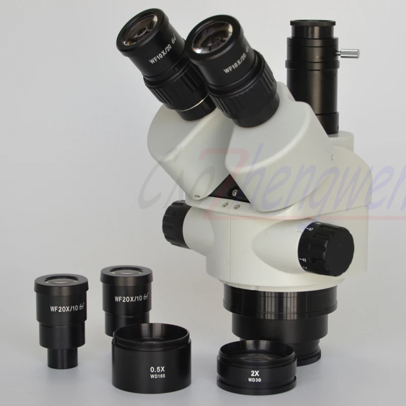

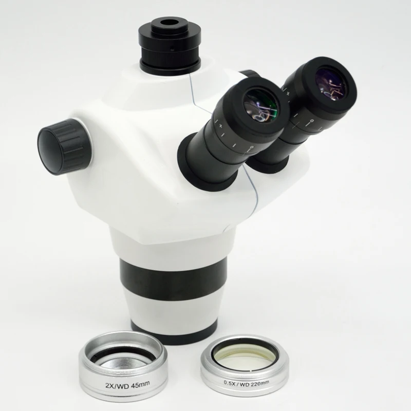

micro Napisano Maj 4 Share #59 Napisano Maj 4 Ima tamo mod vas da rade te aluminijumske ploce za stampanje , koje bi se mogle napraviti da budu hot-plate za lemljenje , unutra su stapni grijaci na svakih nekoliko cm i citavom sirinom te alu ploce , treba samo kineski PID kontroler i SSD i to radi jako dobro , pomagao jednom da to sastavi , te alu ploce su bile oko 12mm debele i imaju citavom duzinom rupe na svakih nekiloko cm i tu se ubacuju ti stapni grijaci po sjecanju 8-10mm i 20cm duzine ,te stapne prave i po narudzbi a postoje i neke vec sto imaju kao standardne. To je radilo mozda na 150C , grije neke matrice ili tako nesto kod stampe , ali to moze da radi na puno visim temperaturama , stavi se u limeni okvir , grijaci vec imaju zice koje izlaze sa nekom izolacijom otpornom na visoku temp. Jedino sto alu ploce imaju rupe za koje se prcvrscuju te matrice za stampanje , ali pretpostavljam da je izrada alu ploce bez toliko rupa jeftinija ako buse samo za grijace. Link to comment Podeli na ovim sajtovima More sharing options...
micro Napisano Maj 4 Share #60 Napisano Maj 4 (izmenjeno) Prije nekoliko godina sam kupio stereo mikroskop sa allexpresa u pitanju je ovaj model sa linka , onda je bilo mozda 2 modela ne racunam ofarbane u raznim bojama , postojao je onaj jeftiniji model , 99% se taj prodavao i nekoliko prodavaca su imali i ovaj drugi model , navodno neki klon stereo mikroskopa proizvodjaca Nikon. Radi se o ovom modelu sa linka 4X 100X Hohe Qualität Simul Brenn Lab Trinocular Stereo Mikroskop 8X 50X Kontinuierliche Confocal Zoom Vergrößerung|Mikroskope| - AliExpress WWW.ALIEXPRESS.COM Smarter Shopping, Better Living! Aliexpress.com Ovaj model nije kompatibilan sto se tice barlow sociva sa onim jeftinijim modelom , ovdje idu puno veceg promjera i automatski skuplja. Postoji ogromna razlika i namjestanju onog gore binokulara , jednostavno se linearno sire ili skupljaju , na jeftinijem modelu se rotiraju i tako se sire ili suzavaju. Ovaj model sa linka koji sam uzeo ima za svako oko namjestanje dioptrije posebno. Normalno ti gornji binokulari ili kako se vec zovu se mjenjaju , vece povecanje manje. Sa donjom jednom lecom , barlow lens se mjenja i povecanje i udaljenost predmeta od nje , sa 0,5 lecom je udaljenost 220mm , sa 0,4 je jos veca , 0,7 manja i jos manja sa 2x ali i daleko vece povecanje. U biti nisam imao prilike da gledam kroz onaj jeftini model , jeftiniji za oko 1/3 , ali ovdje je ostrina podjednaka na citavom vidnom polju , nema nekih vecih anomalija koje bi smetale. Jedini nedostatak je da od min do max povecanja treba fino izostriri , slika je na od 0-80% jednako ostra kad se mjenja povecanje na zadnjih 20% odnosno na max povecanju treba fino ozostravanje. Jeftini model onda je bio ovakav FYSCOPE 2,1 X 180X 3,5 X 180X Simul Brenn Trinocular Zoom Stereo Mikroskop Kopf Inspektion Microscopeio 7X 45X|Mikroskope| - AliExpress WWW.ALIEXPRESS.COM Smarter Shopping, Better Living! Aliexpress.com Da ne bude zabune , oba su Trinocular , treci izlaz je za kameru , obicni modeli su jeftiniji od ovih trinokularnih. Ja sam dobio kompletnu optiku za taj izlaz za kameru , samo je trebalo namontirati kameru . Ako nekom bude od koristi , jer se prica o SMD lemljenju. Mozda jos podatak da me onda izasao 300 dolara sa postarinom , samo mikroskop, mehanizam na koji ide sam uzeo samo jedan dio ono drugo su mi napravili , zbog tezine mi je bilo preskupo. Jos su mi oderali i carinu oko 25% ili tako nesto. Izmenjeno Maj 4 od micro vladd je reagovao/la na ovo 1 Link to comment Podeli na ovim sajtovima More sharing options...
