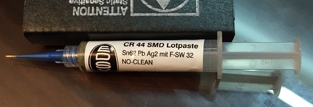

Zen Mod Napisano Decembar 15, 2022 Share #1 Napisano Decembar 15, 2022 Znam da medju nama ima strucnjaka koji SMD rade svakodnevno, daleko sitnije stvari no sto sam ja ikad uradio Probao pre par godina sa tinol-pastom (neki kazu i tecni tinol), kupio par fela sto ima kod nas u tubi i spricu, al me nesto nije islo - msm, lemljenje jos i jeste ali od tube/sprica sam mogao da iskoristim samo malkice - ono ostalo se skori i mozes ga baciti ..... nema veze da li je u fioci ili u frizideru sta profesionalci medju nama koriste? Hvala unapred na savetima (oni koji nemaju iskustva no samo ideju, ne trudite se odgovarati, taj sam isti, zato i pitam ) Link to comment Podeli na ovim sajtovima More sharing options...

shonne Napisano Decembar 15, 2022 Share #6 Napisano Decembar 15, 2022 22 minutes ago, Zen Mod said: imam sve vrste i tecnih fluxova i kalafon pitah za felu solder-paste (tecni tinol) koja radi posao Neozbiljni su Zen... Ja bih pojedince ban na nekoliko dana 🤗😁 Pretpostavljam da te interesuje ovako nesto? Link to comment Podeli na ovim sajtovima More sharing options...
NIXIE Napisano Decembar 15, 2022 Share #7 Napisano Decembar 15, 2022 A te stvrdnute, mogu li se grejanjem omekšati, dodati još novog fluksa ili nekog rastvarača da postanu opet tečne i slične prljave rabote? Ili se baca pa kupuje novo? Ne pitam za druga, pitam za sebe, čisto da znam. Link to comment Podeli na ovim sajtovima More sharing options...
Zen Mod Napisano Decembar 15, 2022 Autor Share #8 Napisano Decembar 15, 2022 bice ya probu stara stvrdnuta, iyvadjena iy jbmti tsttru sprica, pa rastvorena sa nekim od tecnih fluxova sto imam kao ovde otprilike ostaje da upitam Dekija u Sprint da li ima pastu u kutejici, da se ima nova Link to comment Podeli na ovim sajtovima More sharing options...

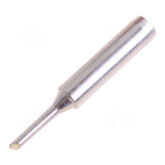

Mikorist Napisano Decembar 16, 2022 Share #17 Napisano Decembar 16, 2022 To ti je Grot Q-T-2CM ili Quick 236 Q-T-2CM Pasuje na nasu lemilicu Link to comment Podeli na ovim sajtovima More sharing options...
Mikorist Napisano Decembar 16, 2022 Share #18 Napisano Decembar 16, 2022 Quick Q-T-2CM minispoon soldering tip (Quick 236/706/936/3104/3102/TS1100) - Quick QUICK-GLOBAL.EU QUICK Q-T-2CM minispoon soldering tip for: Quick 236/706/936/3104/3102/TS1100. Minispoon verzija Link to comment Podeli na ovim sajtovima More sharing options...
NIXIE Napisano Decembar 16, 2022 Share #19 Napisano Decembar 16, 2022 (izmenjeno) Ja sam koristio pljosnati vrh (običan onaj ko šrafenciger). Nije tako fino kao sa ovijem vrhom ali nisu mnogo sitni bili ni oni šift registri. Za ovu siću to verovatno ne bi prošlo, ili bi prošlo ali bi bilo grdno na oko pa bi se moralo popravljati nečim što srče višak tinola. Osim toga lemilicom je 5x bolje lemiti SMD nego duvaljkom, otprilike toliko puta je manje zagrevanje čipa. E kad ima onu metalnu rashladnu površinu ispod, ili ide na kontakte sa kuglicama, tu mora duvaljka, nema izbora. Izmenjeno Decembar 16, 2022 od NIXIE Link to comment Podeli na ovim sajtovima More sharing options...
Mikorist Napisano Decembar 16, 2022 Share #20 Napisano Decembar 16, 2022 Ja trazio Quick on mi poslao Grot vrhove made in Japan. *(pasuju oba) Neunistivi su vrhovi Ovi minispoon imaju specijalnu leguru na vrhu - ne sme da s brise sa žičanim čistačom vrha lemilice. Samo sundjer ili krpica Link to comment Podeli na ovim sajtovima More sharing options...
NIXIE Napisano Decembar 16, 2022 Share #21 Napisano Decembar 16, 2022 Žičani i ne koristim, uglavnom sunđerče. Taj žičani mora samo za neke vrste tinola. Link to comment Podeli na ovim sajtovima More sharing options...
Mikorist Napisano Decembar 16, 2022 Share #22 Napisano Decembar 16, 2022 Ovde je osetljiv rezervoar - kasicica - sam vrh - sve dok se cisti krpicom ili sundjerom - neunistiv je. Ako se zguli legura na vrhu ne drzi vise kalaj Link to comment Podeli na ovim sajtovima More sharing options...
