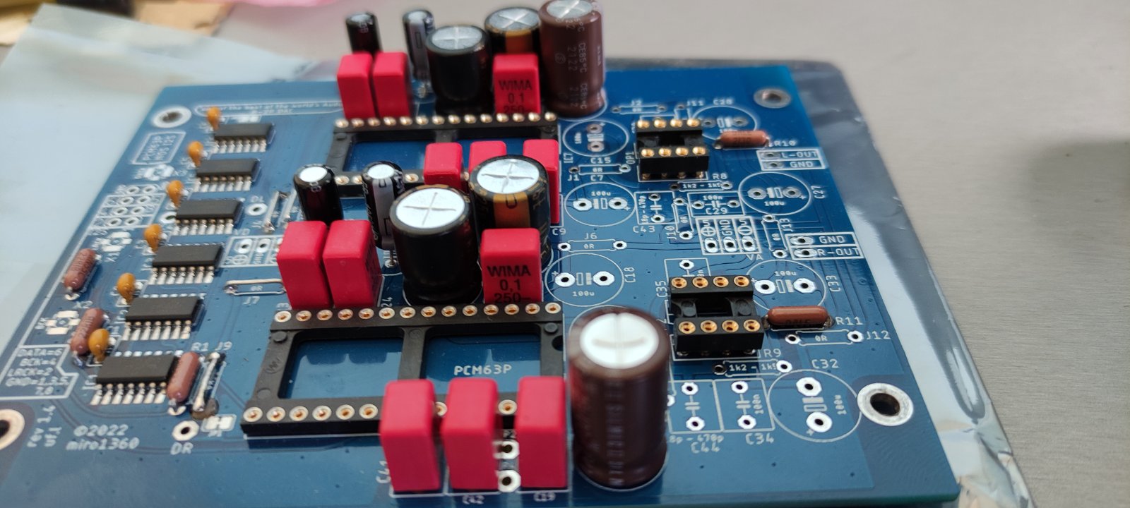

Mikorist Napisano Jul 12, 2022 #1409 Napisano Jul 12, 2022 Ja sam stavio nogice od Elna Silmic 2 - OFC su shonne, LightMatic and NIXIE je reagovao/la na ovo 3

NIXIE Napisano Jul 12, 2022 Autor #1418 Napisano Jul 12, 2022 Meni ti Wima kondenzatori nešto mnogo crveniji nego oni iz Kelco. shonne je reagovao/la na ovo 1

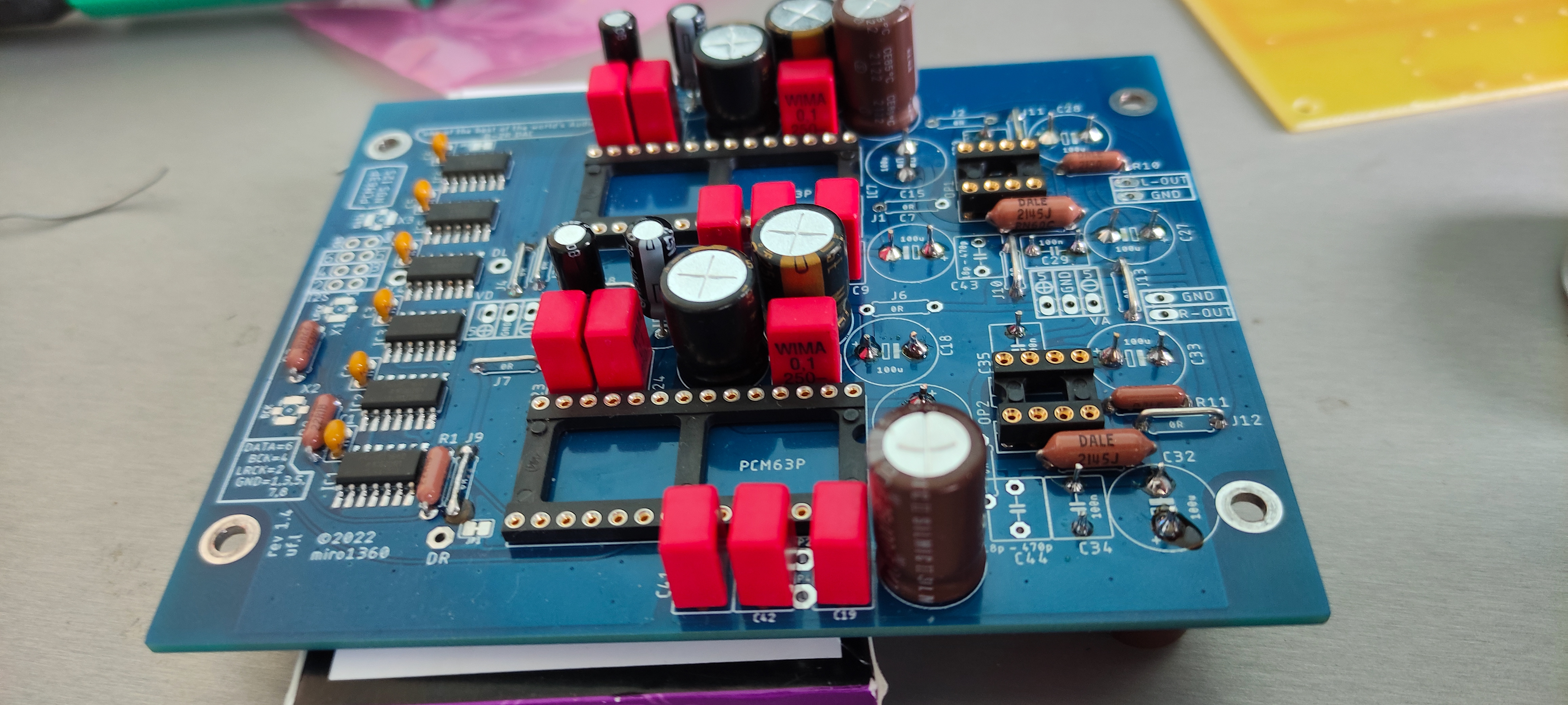

Mikorist Napisano Jul 12, 2022 #1419 Napisano Jul 12, 2022 pre 58 minuta, NIXIE reče Meni ti Wima kondenzatori nešto mnogo crveniji nego oni iz Kelco. Pa nisu kineski.... nego rođaci kako vi zamišljate u ovoj petardi da menjate bilo šta - isprobavate otpornike optimisti.....neče da može da diram više ovo... shonne and LightMatic je reagovao/la na ovo 2
Mikorist Napisano Jul 12, 2022 #1420 Napisano Jul 12, 2022 Ovo je toliko sitno da sam se izbečio sav - ne pada mi na pamet da diram. A ožičenje da postaviš treba da si veverica LightMatic je reagovao/la na ovo 1
Mikorist Napisano Jul 12, 2022 #1421 Napisano Jul 12, 2022 gotovo....samo ožičenje.......samo..... LightMatic and shonne je reagovao/la na ovo 1 1
Zen Mod Napisano Jul 12, 2022 #1422 Napisano Jul 12, 2022 steta samo sto si te kineske wime stavio zerowaf and NIXIE je reagovao/la na ovo 1 1
Mikorist Napisano Jul 12, 2022 #1423 Napisano Jul 12, 2022 pre 14 minuta, Zen Mod reče steta samo sto si te kineske wime stavio Djoka su kineske...Country OF Origin je DE......... shonne je reagovao/la na ovo 1
Zen Mod Napisano Jul 12, 2022 #1424 Napisano Jul 12, 2022 pre 10 minuta, Mikorist reče Djoka su kineske...Country OF Origin je DE......... hehehe, trokuka

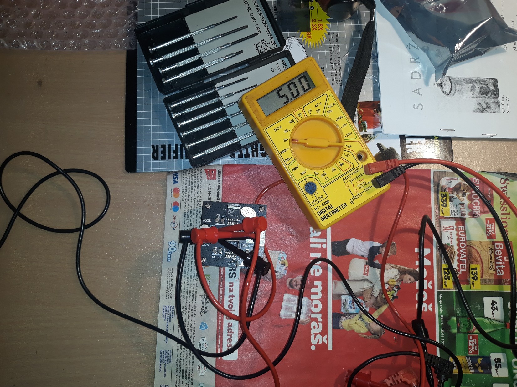

NIXIE Napisano Jul 12, 2022 Autor #1429 Napisano Jul 12, 2022 pre 2 časa, Mikorist reče nego rođaci kako vi zamišljate u ovoj petardi da menjate bilo šta - isprobavate otpornike optimisti.....neče da može da diram više ovo... Ima načina.

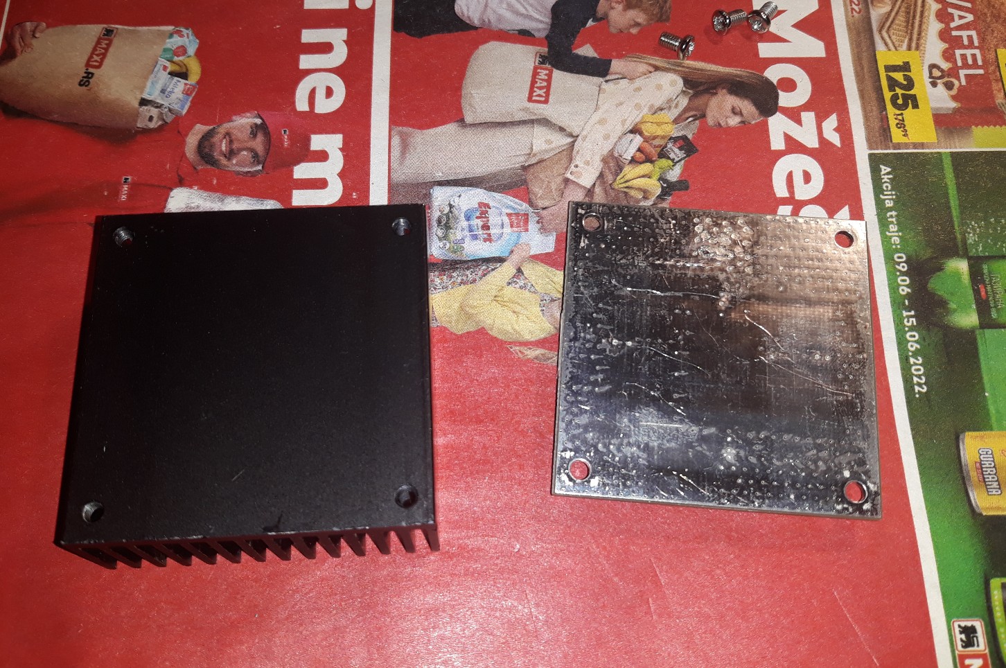

NIXIE Napisano Jul 12, 2022 Autor #1430 Napisano Jul 12, 2022 Dobre strane: 1. Radi, probao sam pojedinačno svaku granu. 2. Na 27mA opterećenja, drži 5VDC na izlazu sve do 5,26VDC na ulazu. 3. Oznake na regulatorima se ne brišu acetonom. 4. Nije skupo. 5. Mogu se dodati elektroliti na ulaz i izlaz lako, paralelno onim velikim keramičkim kondenzatorima. TH naravno, 100-220uF mislim da je dovoljno. Loše strane: 1. Trimeri su mali i neprecizni jer su za ceo opseg regulacije. Tu ću nešto da smislim, verovatno podesim, izmerim i stavim jedan ili dva fiksna otpornika. Može SMD ili TH neki mali, recimo MF 1/4W oni su sitni. 2. Nije stabilan napon dok se malo ne optereti izlaz. Ima neke LED ali očigledjo nije dovoljna struja. Ovo i nije neki problem. 3. Nema termo paste, to takođe nije neki problem. 4. Konektore ako ne nađem ovde, moraću da poskidam. Možda je i bolje zalemiti direktno žice. LightMatic je reagovao/la na ovo 1
