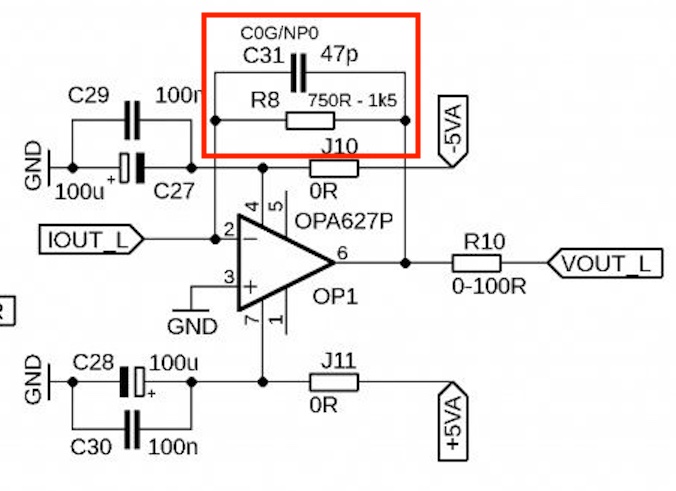

Mikorist Napisano Jul 7, 2022 #1280 Napisano Jul 7, 2022 Opet ste neozbiljni.......Kako zamišljate da pogodite otpornik koji odgovara tu ? Eci-peci-pec ? Jedino da kupim od svake vrste po dva pa da pravim kontest - prođite me se To se kupuje po preporuci onih koji su već pravili ovo .... LightMatic je reagovao/la na ovo 1
shonne Napisano Jul 7, 2022 #1281 Napisano Jul 7, 2022 Put signala ako ima neki otpornik. Vrednost vec znas, ako budes zeleo da probas i slusas to je nesto drugo. Drugacije zvuce karbonci od metal film. U sustini nije potrebno da ugadjas neku nenormalnu toleranciju sto se tice vrednosti. Nisam ni u jednom trenutku imao dozu da te navlacim, nego da probas. Vecina nas koristi vec razradjene seme zato i ne pokusavamo. Kao sto rekoh Dale su standardno dobri 🤗
Mikorist Napisano Jul 7, 2022 #1282 Napisano Jul 7, 2022 Ama ne postoji nikakav otpornik i kondezator na putu signala ovde.....R10 je opciono na izlazu.... 24 kondezatora su dekupling.... Ima jedan otpornik - odnosno dva stereo u celom analognom delu. Zašto ovaj otpornik menja zvuk meni nije jasno.... LightMatic and shonne je reagovao/la na ovo 1 1
NIXIE Napisano Jul 7, 2022 Autor #1283 Napisano Jul 7, 2022 Taj se već na probama pokazao kao kritičan. I kod aktivne i kod pasivne I/U.
Mikorist Napisano Jul 7, 2022 #1284 Napisano Jul 7, 2022 Evo meni nije jasno zašto tu mora NASA otpornik da bude...Verujem na reč da postoje razlike ali tehnički mi nije jasno. Msm ona dva otpoornika koštaju koliko ceo Sparkos.
NIXIE Napisano Jul 7, 2022 Autor #1285 Napisano Jul 7, 2022 (izmenjeno) Zalemi pinove od deblje žice da možeš posle probati još neki otpornik. Ja tako radim kad nisam siguran u rezultat. Obično ostavljam tako za kondenzatore, da mogu da probam ovaj - onaj, šta naleti. Izmenjeno Jul 7, 2022 od NIXIE

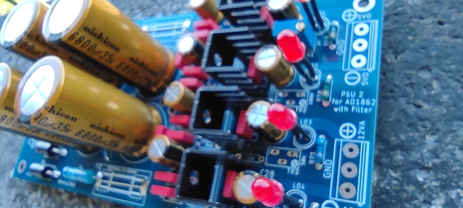

Mikorist Napisano Jul 7, 2022 #1287 Napisano Jul 7, 2022 Nastavak radova... Vix, LightMatic, dejanco32 and 3 ostalih je reagovao/la na ovo 2 3 1

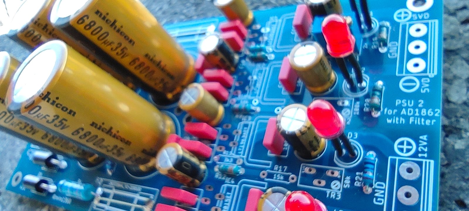

Mikorist Napisano Jul 7, 2022 #1288 Napisano Jul 7, 2022 hladnjaci pasuju... vladd, LightMatic, shonne and 3 ostalih je reagovao/la na ovo 1 3 1 1
NIXIE Napisano Jul 7, 2022 Autor #1289 Napisano Jul 7, 2022 Ne dodiruju se, ne treba ti liskun i izolator, samo pasta.
Mikorist Napisano Jul 7, 2022 #1290 Napisano Jul 7, 2022 pre 22 minuta, NIXIE reče Ne dodiruju se, ne treba ti liskun i izolator, samo pasta. Paste imam od PC - ARCTIC MX-4
