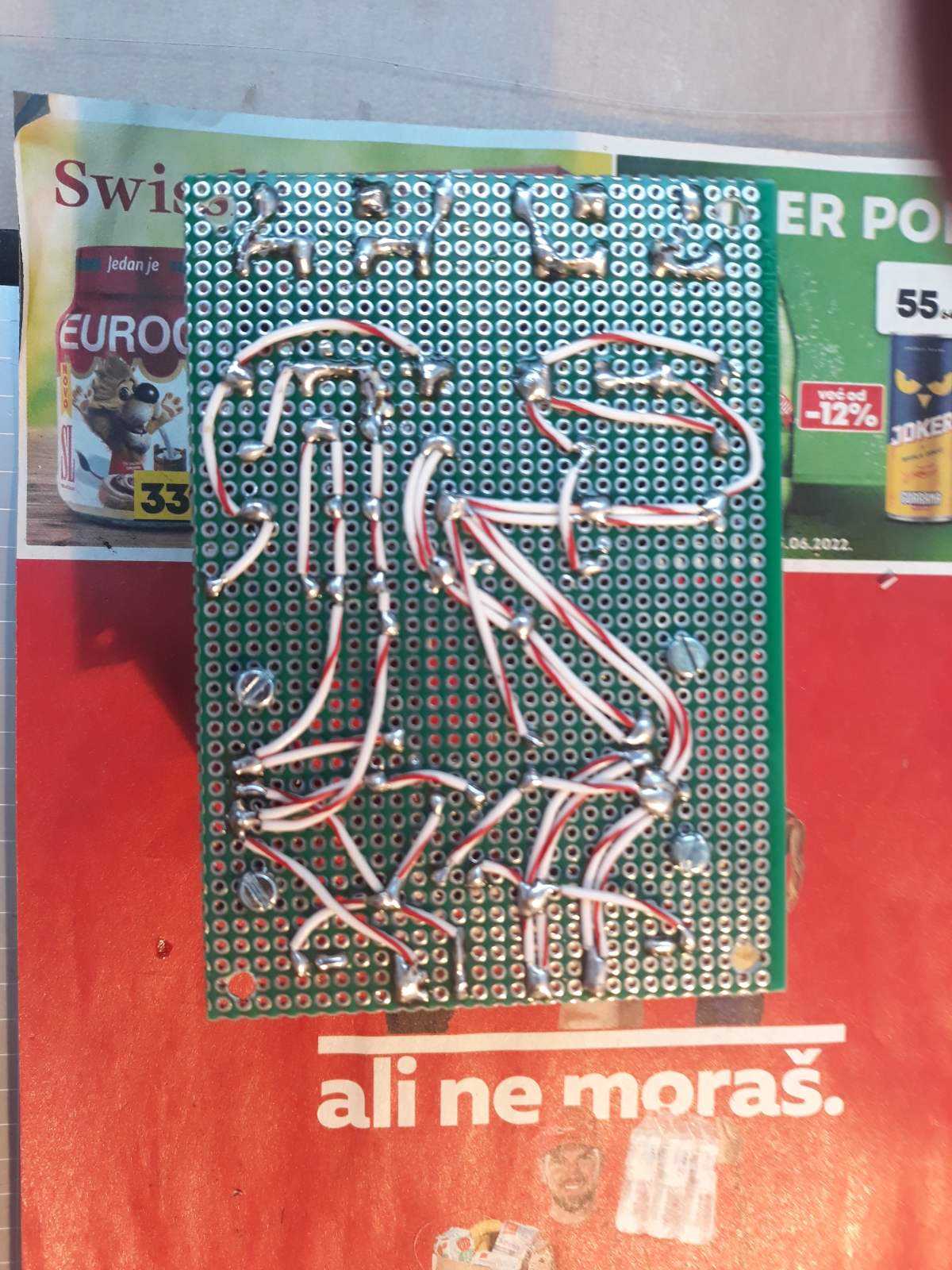

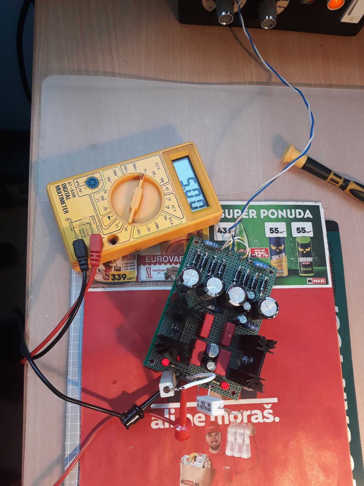

NIXIE Napisano Jul 2, 2022 Autor #1195 Napisano Jul 2, 2022 Napajanja za JLS karticu. Malo sam ih opteretio za probu.
NIXIE Napisano Jul 2, 2022 Autor #1197 Napisano Jul 2, 2022 Sirotinjski ali radi. LightMatic je reagovao/la na ovo 1
NIXIE Napisano Jul 2, 2022 Autor #1198 Napisano Jul 2, 2022 LM1117T-5.0. iz Vremeplova. Moram da ih testiram. Sad sam pojačao malo struju da ogore lepo. 610mA i 280mA, ispred regulatora oko 11V. Moram da testiram sve što kod nas nabavim, ako se može testirati.

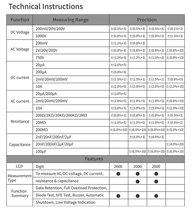

vladd Napisano Jul 2, 2022 #1199 Napisano Jul 2, 2022 13 minutes ago, NIXIE said: Sirotinjski ali radi. Greši 0,2V... U tom opsegu su procentualno najtačnije merenja preko 16-17 do 20V...oko 1-2%
NIXIE Napisano Jul 2, 2022 Autor #1200 Napisano Jul 2, 2022 Ma ne greši instrument toliko, jedan regulator 5.00V drugi 4.99V. Fiksni regulatori su oba od 5V.
NIXIE Napisano Jul 2, 2022 Autor #1201 Napisano Jul 2, 2022 Imam još jedan malo bolji, ne poklapaju se za 0.01V na 5V
Mikorist Napisano Jul 2, 2022 #1202 Napisano Jul 2, 2022 Ja imam Baku 9205 B orginal Beijing Ima Kineski sertifikat kao i svi ostali LightMatic je reagovao/la na ovo 1
NIXIE Napisano Jul 2, 2022 Autor #1203 Napisano Jul 2, 2022 Ma treba imati dobre instrumente i to nekoliko komada. Dva su minimum za rad. Doći će i to na red, oma nakon duvaljke. LightMatic je reagovao/la na ovo 1
krca44 Napisano Jul 2, 2022 #1204 Napisano Jul 2, 2022 pre 2 časa, NIXIE reče Napajanja za JLS karticu. Malo sam ih opteretio za probu. Kad mozes snimi tu psu-reg pcb odozgo i odozdo da vidim kako si radio, molim te. Jesi li probao Miro-ov 1865 u odnosu na Pavouk, kako radi ?
