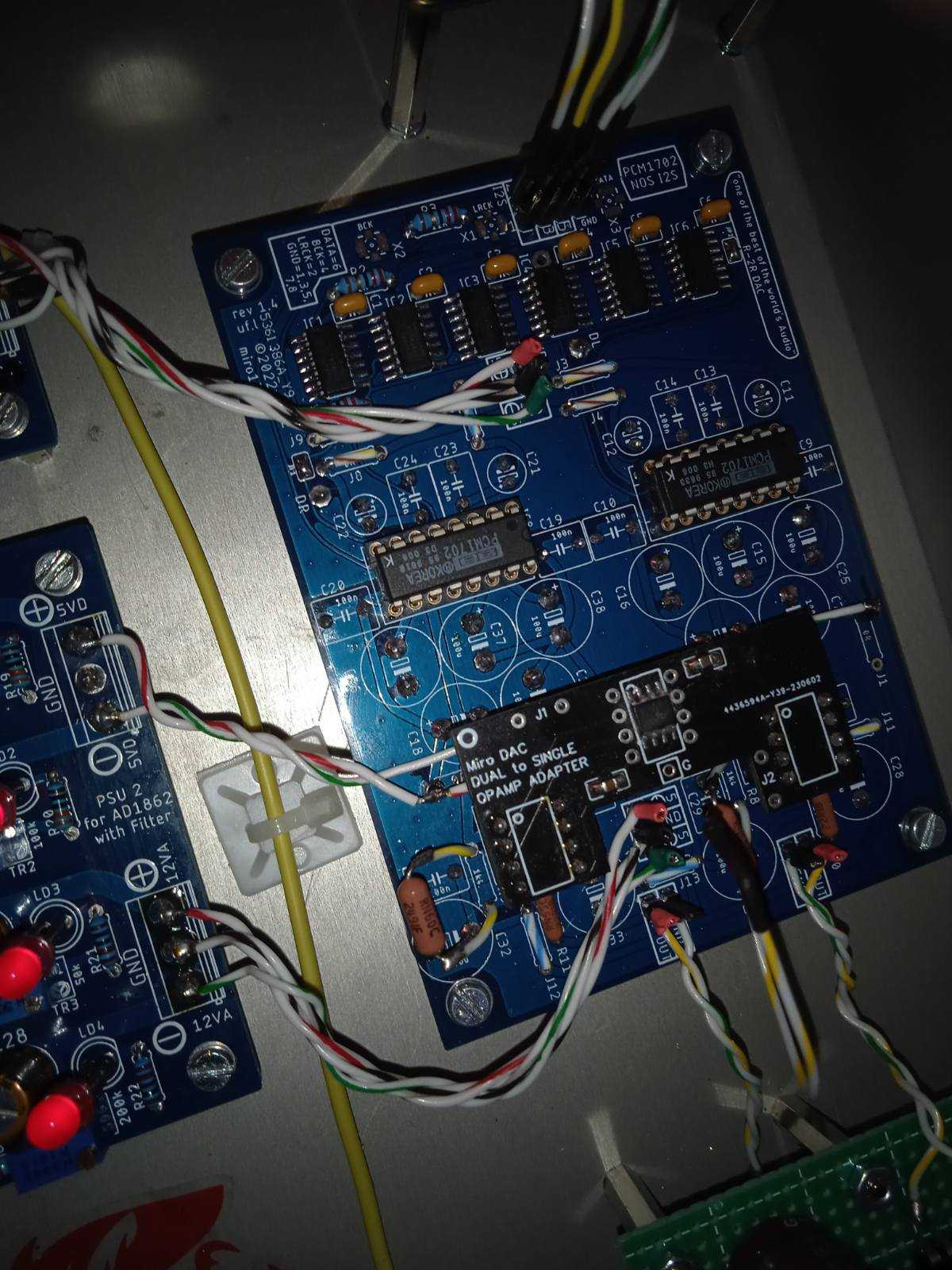

NIXIE Napisano Mart 18, 2024 Autor #6803 Napisano Mart 18, 2024 U potrazi za optimalnim zvukom za Miro PCM1702 DAC sam isprobao gomilu OPA koje sam imao i neke koje nisam imao. Ispostavilo se da je najbolji match SS3601 a odmah iza njega OPA1656 (odnosno 1655). Iz razgovora sa drugima u vezi tog daka, tu je još i Burson V6 Vivid kao možda malo bolji od SS3601 na ovoj poziciji. OPA1656 ima malo mekši zvuk na visokim frekvencijama od SS3601, tako da bi za nekog to možda bila i prednost. V6 Vivid nemam, pa ne mogu da uporedim. Govorim o zaista malim razlikam, finese su u pitanju, a cena višestruko niža. Brijac, Mikorist, LightMatic and 2 ostalih je reagovao/la na ovo 4 1

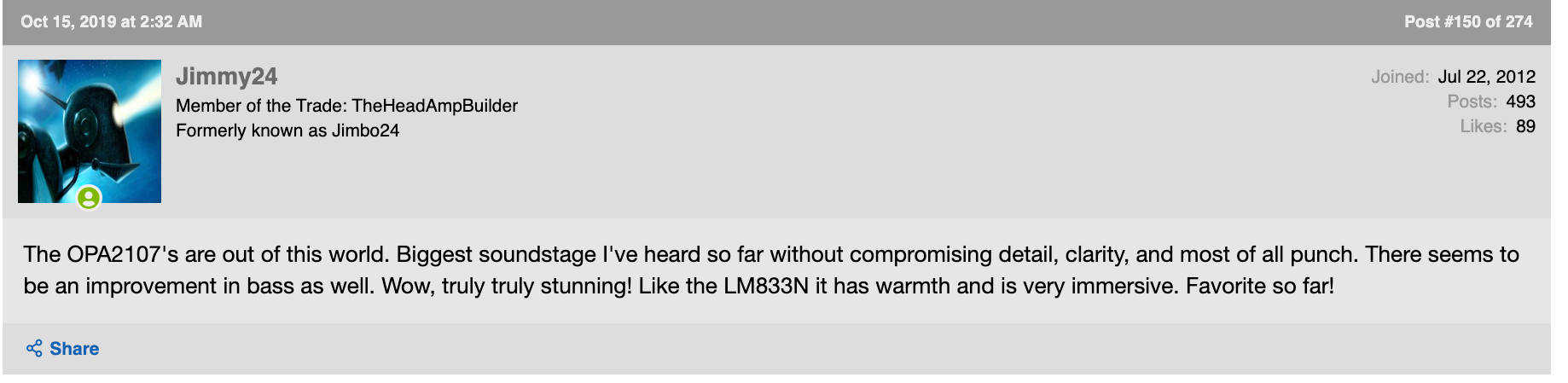

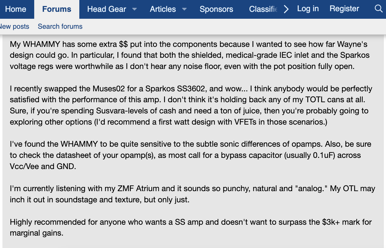

Mikorist Napisano Mart 18, 2024 #6806 Napisano Mart 18, 2024 Đoku na WHAMMY Morao sam da se preselim na Head/Fi forum da dobijem prave informacije . Ovamo niko ne sluša slušalice ozbiljno. OPA2107 nisam nikad čuo. --------- Što se tiče DAC. OPA1656 ili Muses02 ili Sparkos moja preporuka. Pa tek Burson. Ali ja ne slušam na zvučnike. Meni sve drugačije zvuči na slušalicama. Što se manje čačka DAC i podnožja to bolje. Manja verovatnoća da će da rikne nešto. Ko krene u ekspediciju sa opampovima kraja nema. Počupaće i podnožja i sve...been there, done that

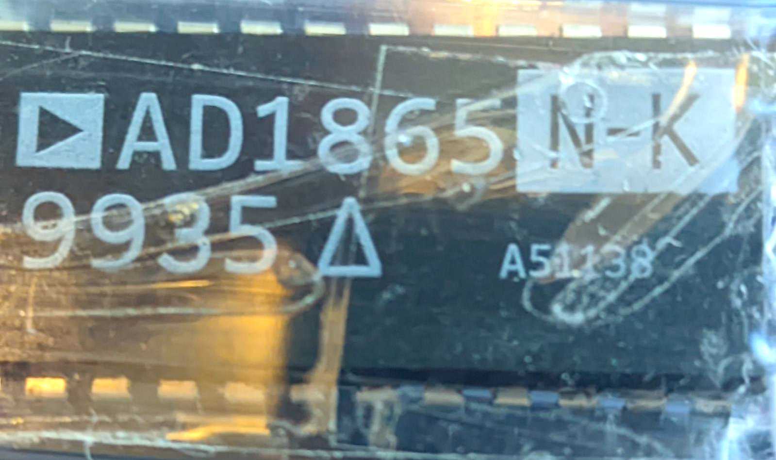

Brijac Napisano Mart 18, 2024 #6807 Napisano Mart 18, 2024 Stigel poslastica za ad1865 sladoskusce 😁 LightMatic, NIXIE, krca44 and 4 ostalih je reagovao/la na ovo 5 2

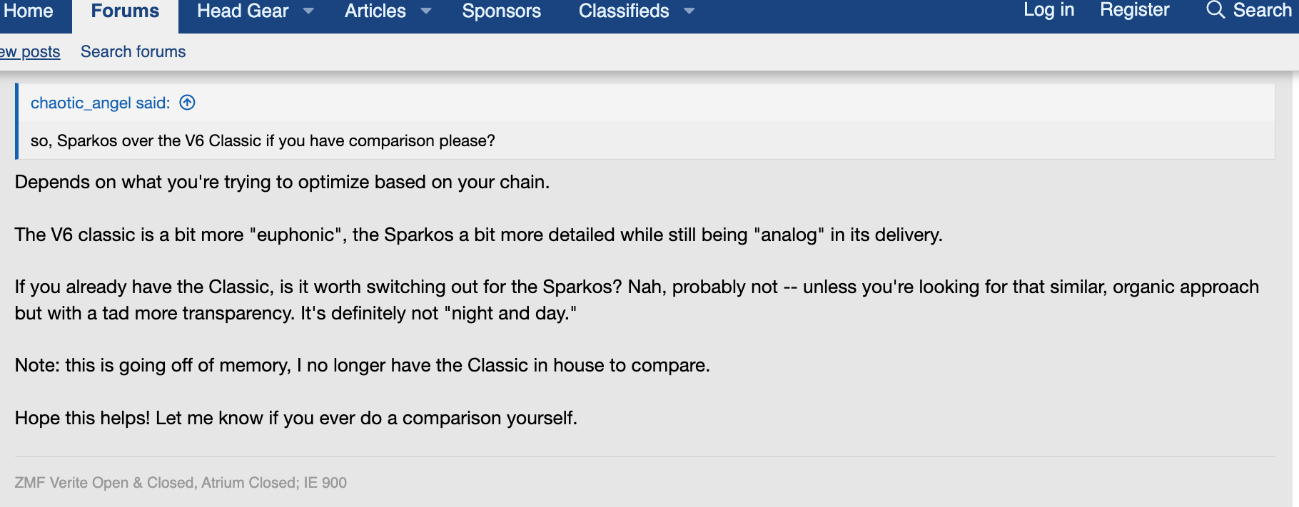

NIXIE Napisano Mart 18, 2024 Autor #6808 Napisano Mart 18, 2024 (izmenjeno) pre 1 sat, Mikorist reče Taj OPA1656 kida i preampu/ampu za slušalice. Mekši je jer je FET imput. Mada na mirovom DAC nema pravila na toj poziciji kako šta radi. Izludeo sam sa PCM63P-Y - 30 opampova probao. Što više probaš to sve manje paše. Zajeban je Y chip. Deganžiranje 30 metara Ja sam ga doveo u normalu, Burson V6 Classic i izlazni trafo 1:1. P-Y zvuči drugačije od P-K. Dal je tako napravljen ili je zbog grejanja pri lemljenju i odlemljivanju došlo do poremećaja unutra na onim ultra preciznim otpornicima, to nećemo nikad saznati. P-K nije termički šikaniran nikad, ovaj P-Y jeste. Te čipove sa preciznim komponentama ne treba uveren sam lemiti nikad, samo trpati u podnožje. Ili primenjivati hlađenje tokom lemljenja. Ali radi sad P-Y ko bolbona, LIVE sound ima zaista. Slično sam postigao sa PCM1702P-K upotrebom Sparkosa i OPA1656. Sparkos sa PCM63 (kojim bilo) je čist promašaj, ovde nije. Doduše, Sparkos ima malo oštrije visoke i više detalja, a OPA1656 je neutralniji i mekši u visokom delu spektra, pa se onda zaključak dobija na bazi toga šta se kome više sviđa i kakav je ostatak sistema. Razlika u ceni je baš velika. A pošto je Zbora probao sve njih, verujem mu da je V6 Vivid najbolji izbor za PCM1702P-K. Mislim i slušao sam to kod njega dok smo se zezali sa zvučnicima, samo nije bio moj sistem za neku finalnu ocenu šta je od čega bolje. Izmenjeno Mart 18, 2024 od NIXIE

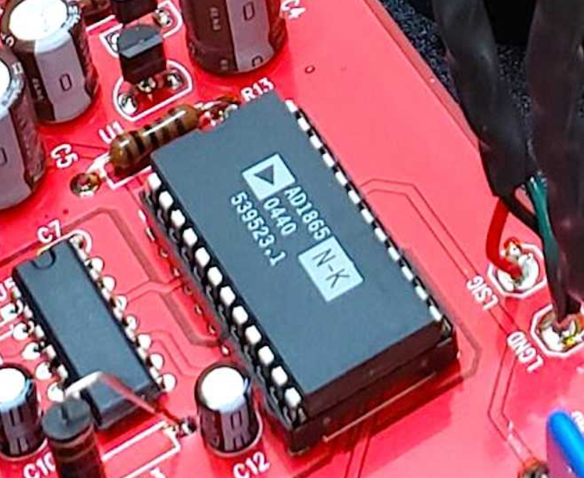

Mikorist Napisano Mart 18, 2024 #6811 Napisano Mart 18, 2024 Pre sat vremena, Brijac reče Stigel poslastica za ad1865 sladoskusce 😁 Ni moj nista nije losiji...Prve serije iz USA jbg udaram se u dupe koliko je dobro ovde balansiran zvuk .....A imam i noviji u steku
Mikorist Napisano Mart 18, 2024 #6812 Napisano Mart 18, 2024 Evo na slici kako izgleda prva serija Vix je reagovao/la na ovo 1
NIXIE Napisano Mart 18, 2024 Autor #6813 Napisano Mart 18, 2024 Taj jedan sam poručio (mala bela slova ) da vidim šta je to. Još ako radi, biće neki dačić i za mene, pošto sam sve čipove utrošio na nešto drugo. Mikorist and LightMatic je reagovao/la na ovo 2
