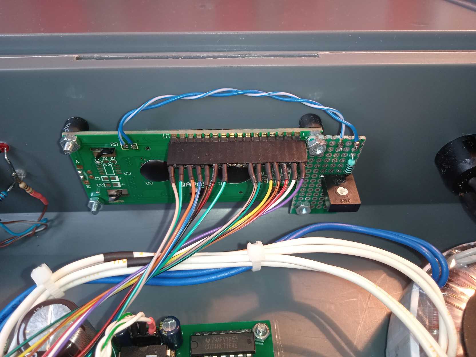

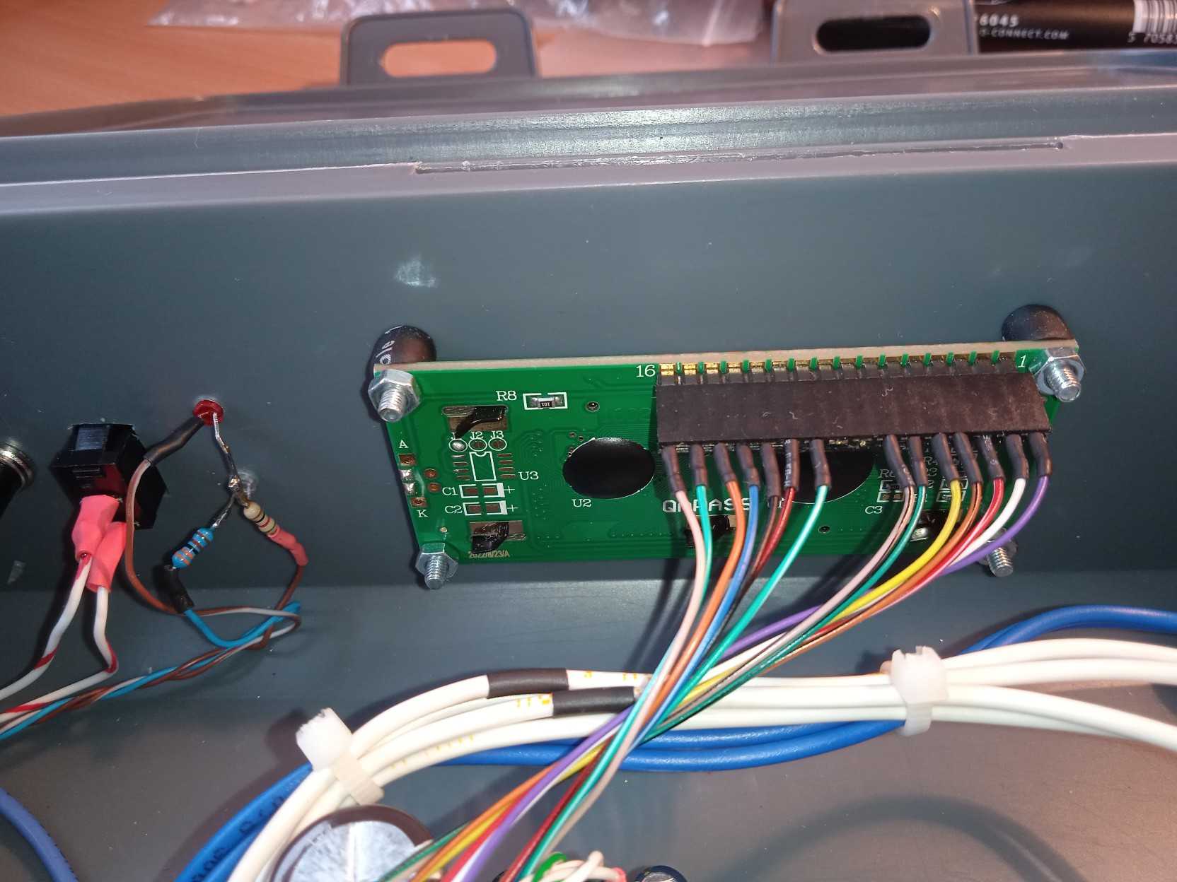

NIXIE Napisano Februar 25, 2024 Autor #6702 Napisano Februar 25, 2024 Nerviralo me prejako svetlo sa LCD displeja, pa sam umesto SMD otpornika 100oma (R8 na PCB) ispred LED stavio na red vezane 100oma i trimer. Idealna vrednost trimera je 500 oma. Ja nisam imao taj nego sam stavio trimer 2k2 i otpornik 680 oma paralelno. Nije linearno ali se može podesiti. Zato treba uzeti 500oma trimer da ide lepo i glatko podešavanje osvetljenja. U pitanju je 1602 LCD displej koji se dobija uz AK4113/4118 SPDIF risiver karticu. Ili se kupi posebno, sve jedno, svi su isti. Leonardo, LightMatic, Brijac and 2 ostalih je reagovao/la na ovo 1 4

NIXIE Napisano Februar 25, 2024 Autor #6704 Napisano Februar 25, 2024 Od tih jeftinih LCD displeja, najlepši je plavi sa belim slovima. Može i sivi sa crnim slovima. Crni sa belim slovima je odvratan, nit je crno crno nit je belo belo. Ne vidi se skoro ništa. Po default se dobije žuto-zeleni. On vadi oči ako se ne smanji svetlo. Svaki koji ima LED može se ovako prigušiti. Može se staviti i potenciometar na prednju ploču ako se nađe neki od 500oma ili koliko već treba
