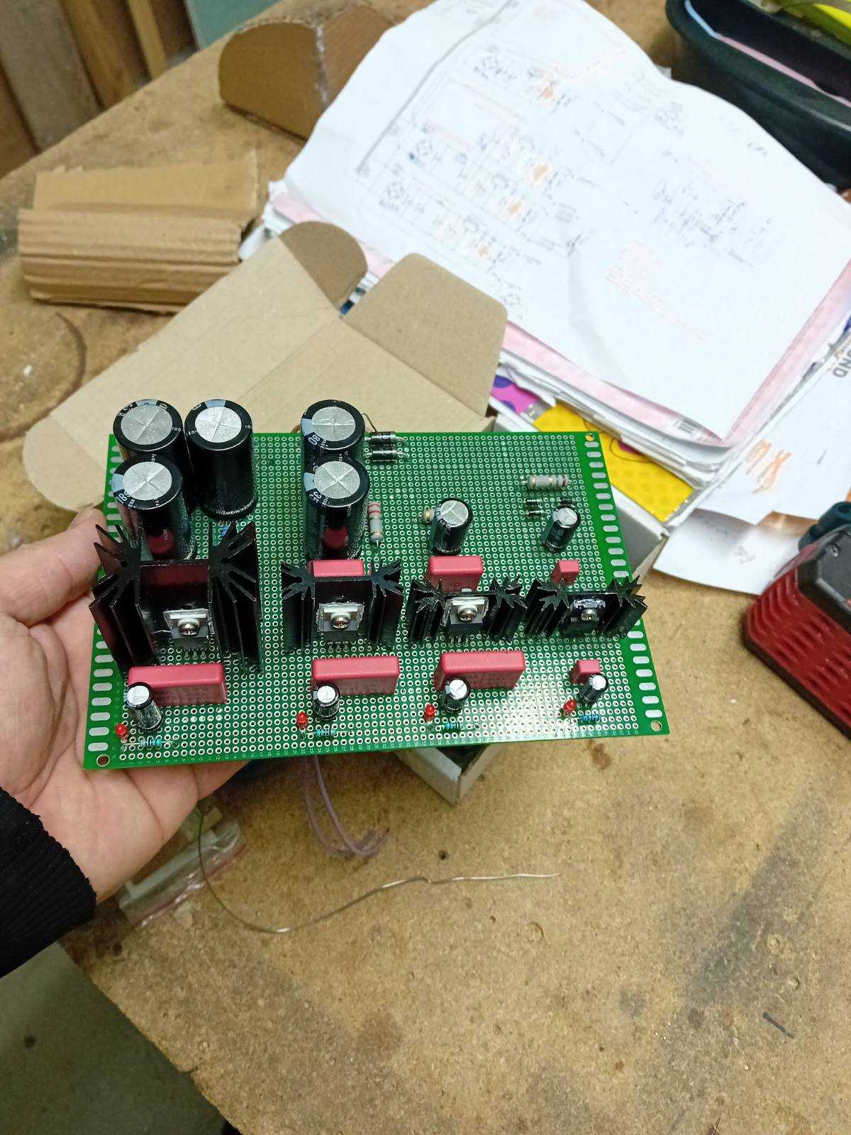

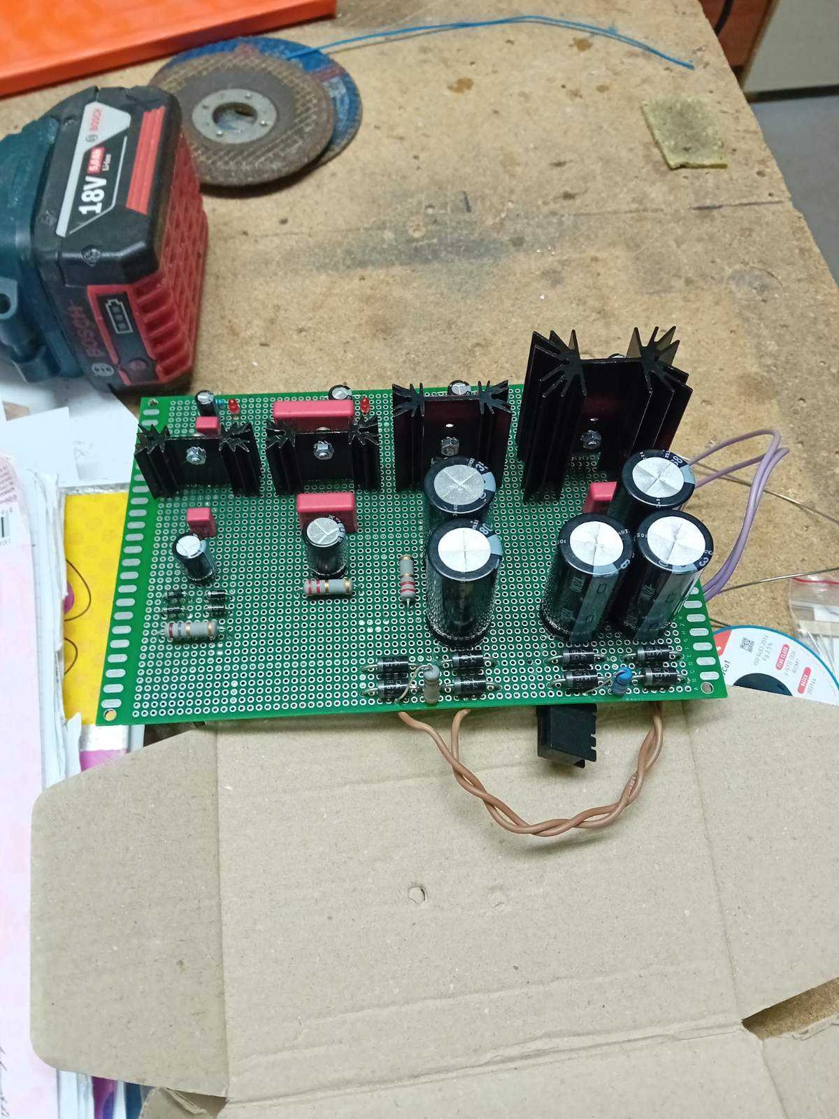

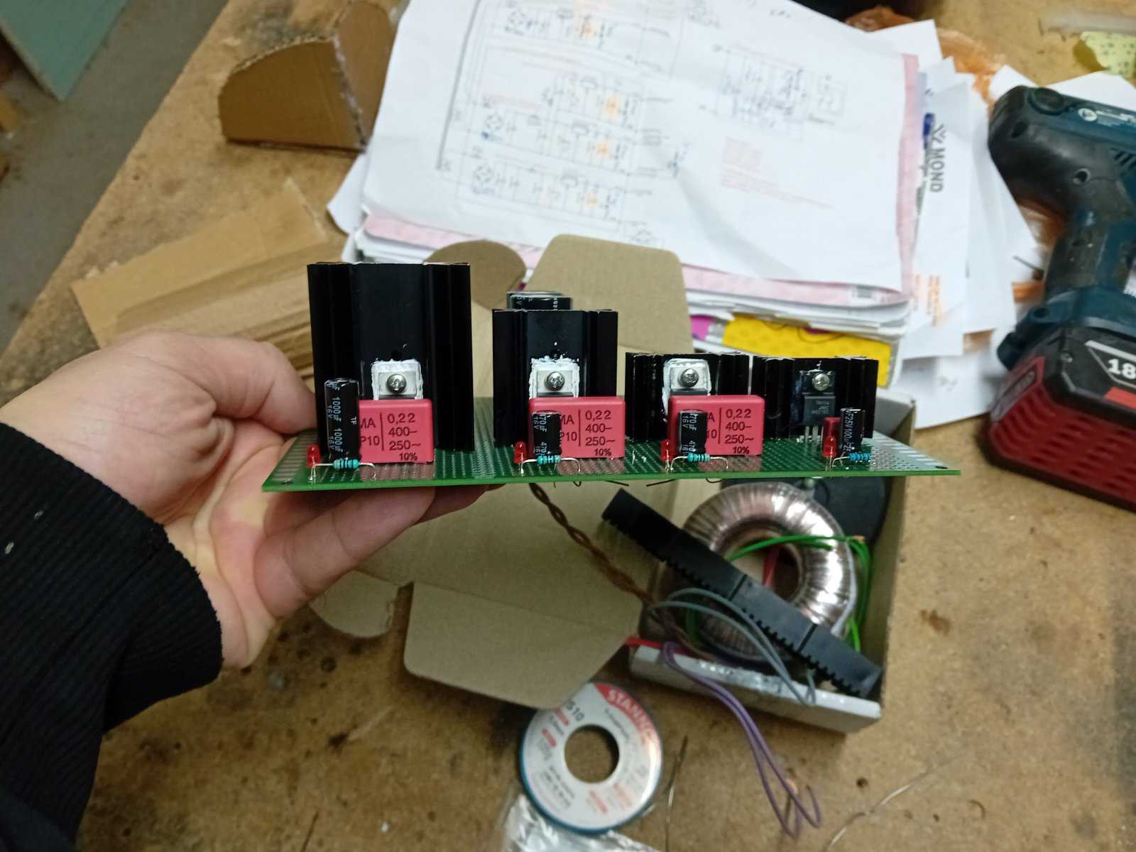

pmiroslav81 Napisano Januar 6, 2024 #6505 Napisano Januar 6, 2024 Krenulo je 😀 djmilicic, Mikorist, Zbora and 5 ostalih je reagovao/la na ovo 2 5 1
djmilicic Napisano Januar 6, 2024 #6506 Napisano Januar 6, 2024 pre 3 časa, pmiroslav81 reče Krenulo je 😀 Što bi rekli, valja se nešto početi na Božić. Zbora je reagovao/la na ovo 1
