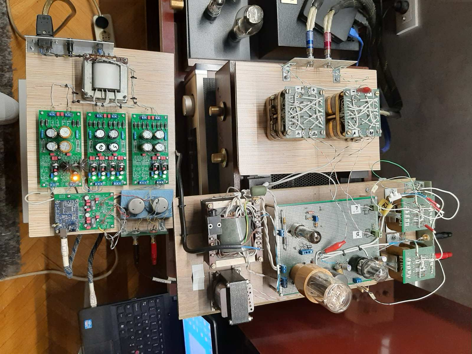

Brijac Napisano Decembar 4, 2023 #6432 Napisano Decembar 4, 2023 (izmenjeno) 11 minutes ago, shonne said: 1541A? Pcm63 i/v. Dao sam cajnezima da mi izrade samo diskretni izlazni stepen, sustinski da testiram da li sljaka i kako sljaka. Da ne bude ceo dac da poslazem, kosta ko petra kajgana, i da bidne corak Sljakace i na mirovom dacu, samo cu povaditi riv i dekapl kondove. Lako se da prilagoditi i za tda1541a cip ako bude sve ok 😊 To bi drasticno ubrzalo razvoj ploce. Izmenjeno Decembar 4, 2023 od Brijac Vix, LightMatic and shonne je reagovao/la na ovo 3
djmilicic Napisano Decembar 4, 2023 #6433 Napisano Decembar 4, 2023 Za sada - nema dalje. shonne, Brijac, LightMatic and 3 ostalih je reagovao/la na ovo 2 3 1
Vix Napisano Decembar 4, 2023 #6434 Napisano Decembar 4, 2023 9 minutes ago, djmilicic said: Za sada - nema dalje. Pa gde ces dalje, osim kutije Mozda gramofon LightMatic je reagovao/la na ovo 1
NIXIE Napisano Decembar 4, 2023 Autor #6435 Napisano Decembar 4, 2023 Pre sat vremena, shonne reče Sve su to gubici, plus gubici na napajanju. Problem je što nemam podatak o realnom otporu sekundara pre nego što ga dobijem i još ponešto. Mislim za PSUD2. Onda nagađam, merim ove trafoe koje imam pa procenjujem. shonne je reagovao/la na ovo 1
krca44 Napisano Decembar 4, 2023 #6436 Napisano Decembar 4, 2023 pre 35 minuta, djmilicic reče Za sada - nema dalje. Milicicu molim te koja je sad konfiguracija izlaznog stepena ?
djmilicic Napisano Decembar 4, 2023 #6437 Napisano Decembar 4, 2023 pre 7 minuta, krca44 reče Milicicu molim te koja je sad konfiguracija izlaznog stepena ? I/V konverzija - Sowter u konfiguraciji 1:9 i otpornikom na sekundaru od 1k (što daje oko 12-15 oma na čipu). U ovoj konfiguraciji je uposlena 6SN7 sa izlaznim trafoima 1.17:1. Mrtva trka je između njih (obično gvozje) i 1:1 sa amorfnim jezgrom. Ispravljanje je sa 5R4WGY, C-L-C filtracija. Stabilizacija je standardna sa ECL82. Beli_Ninja, NIXIE, Vix and 4 ostalih je reagovao/la na ovo 4 2 1
