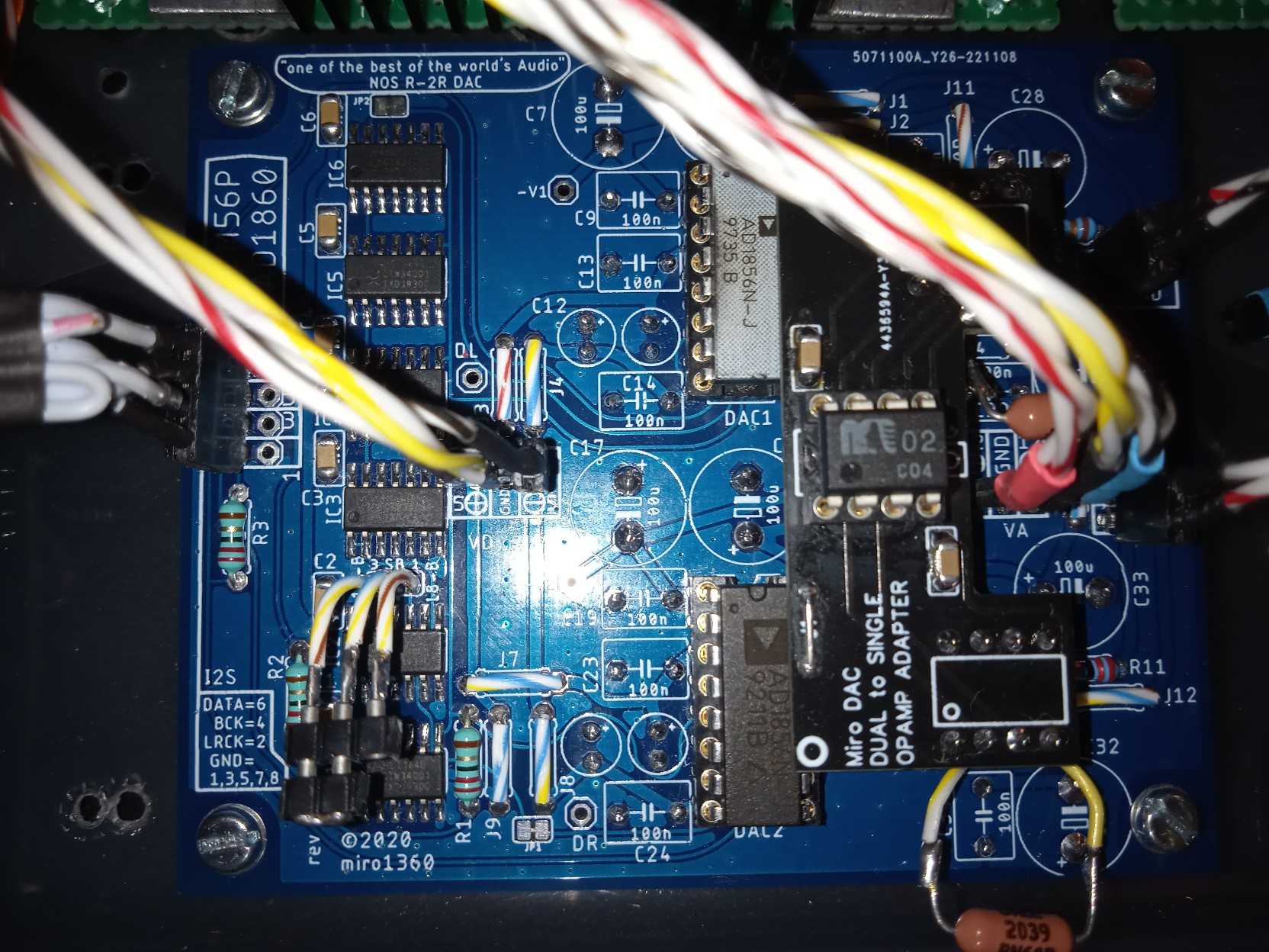

NIXIE Napisano Jun 19, 2023 Autor #6205 Napisano Jun 19, 2023 Ubaciću AD1856 i probati jedno i drugo. Ne radim eksperimente na ovim skupljim dacovima. Kad probam vrćem 1702. ne očekujem čujnu razliku, tako da će Miki ostati verovatno jedan Muses za PC. Brijac je reagovao/la na ovo 1
Mikorist Napisano Jun 19, 2023 #6206 Napisano Jun 19, 2023 Rekoh ti ako se baš čuje cepaj oba pre 42 minuta, NIXIE reče Muses za PC. Kakav PC bolan - za AD1862
NIXIE Napisano Jun 19, 2023 Autor #6207 Napisano Jun 19, 2023 Poručio sam SMD otpornike za adapter, biće elegantnije puno.

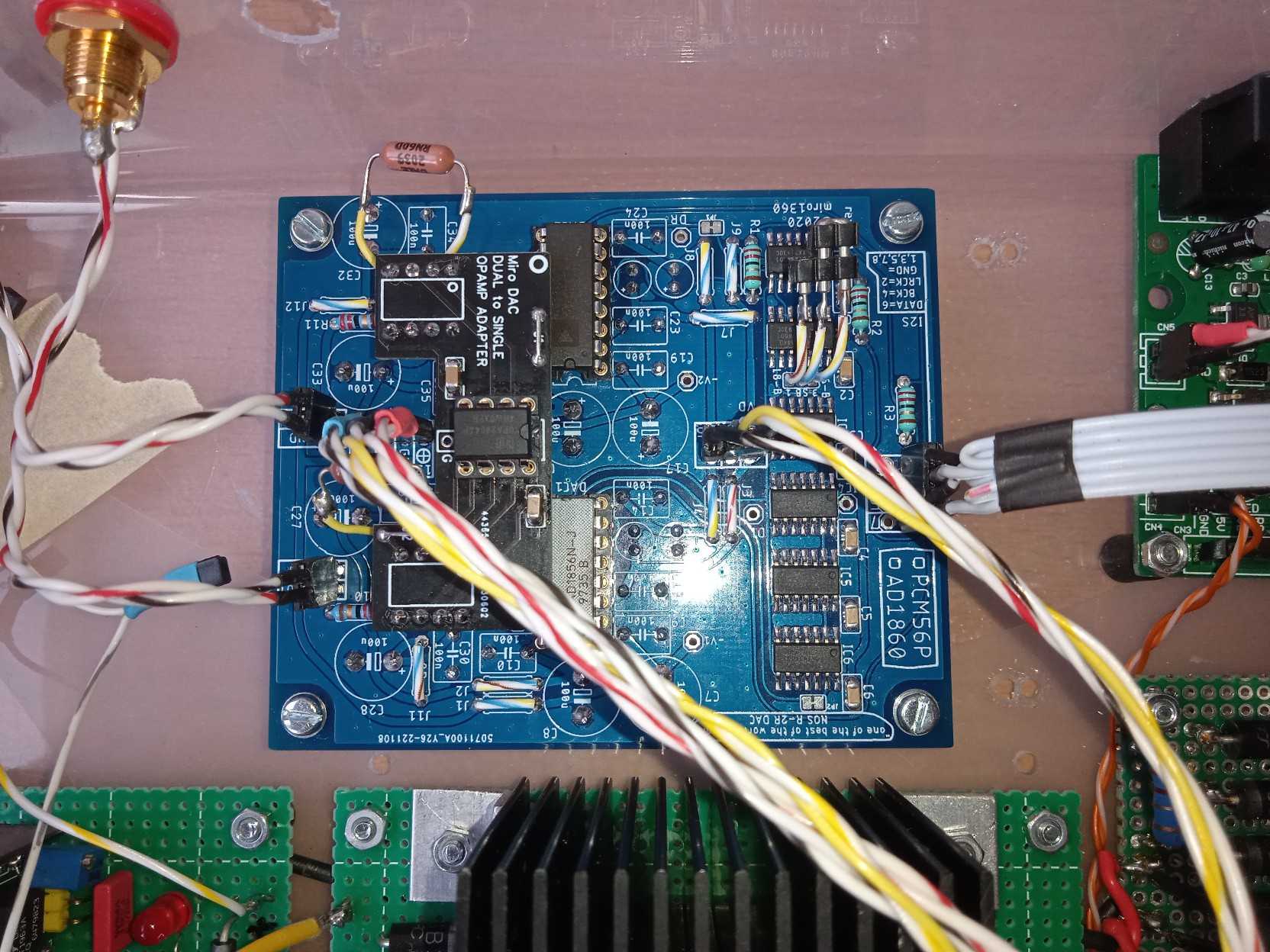

Brijac Napisano Jun 19, 2023 #6208 Napisano Jun 19, 2023 Zavrseno 😁 U slucaju da je unity gain opa, onda bez otpornika, samo da se napravi bridge preko lemnih padova gornjeg otpornika. Ukoliko nije unity gain, onda oba otpornika da se poleme sa vrednostima po zelji (default 10k). 0805 otpornici i dalje lako za lemljenje rukom. IN+ su povezani u svakom slucaju.

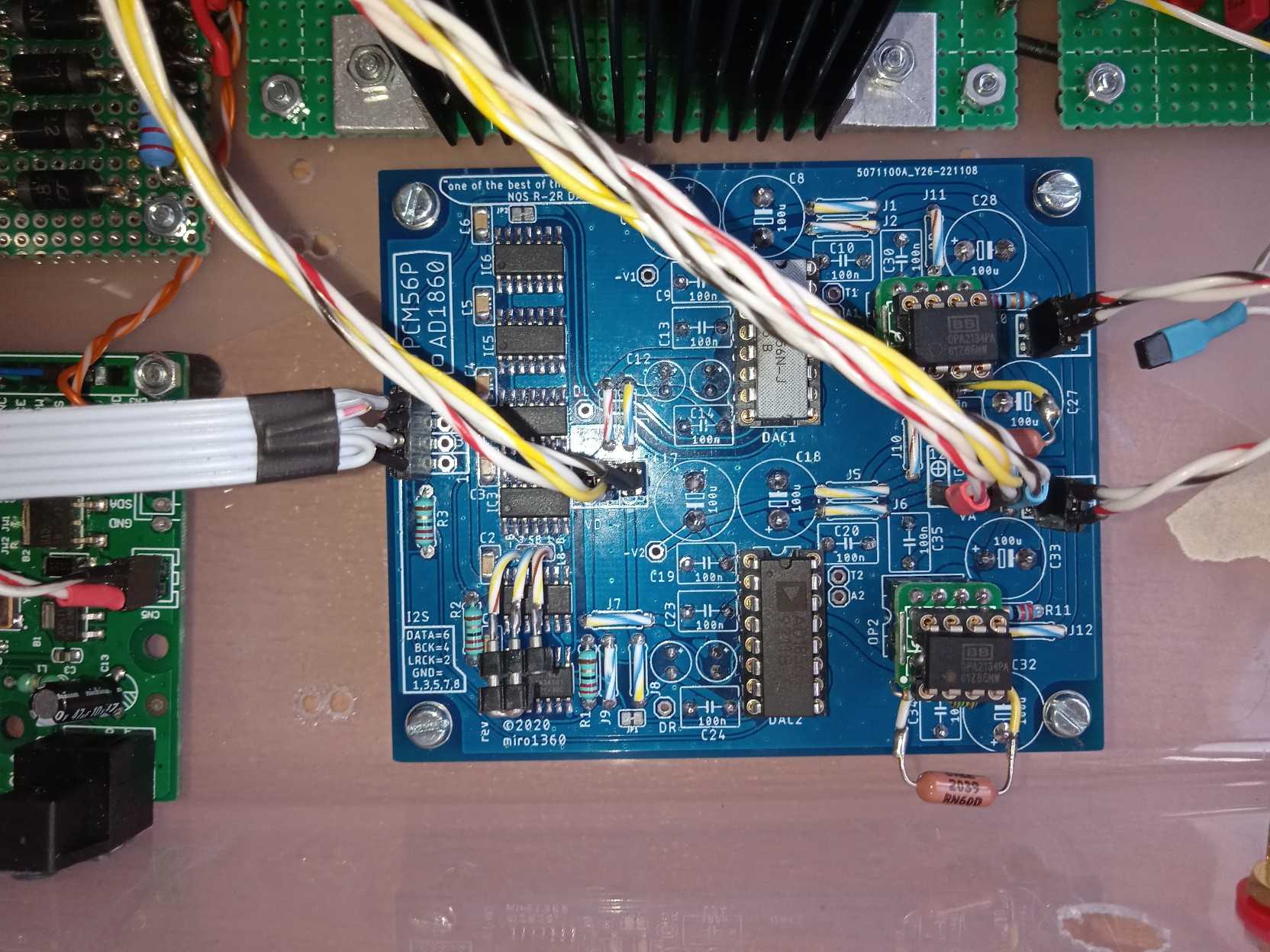

Mikorist Napisano Jun 19, 2023 #6212 Napisano Jun 19, 2023 ama pustite to, ove Jupiter AWG 23 žičke su bruka poskidao sve 22R....nema šrima na I2S - samo žica i cevčica. Na RCA ide sa orginal izolacijom. Ovo je Terminator 2 film Brijac je reagovao/la na ovo 1
Mikorist Napisano Jun 19, 2023 #6213 Napisano Jun 19, 2023 Nitujem kutiju i pečatim čim stigne Muse02 nazad od nixi Ovo je end - i to haj LightMatic, Zbora and vladd je reagovao/la na ovo 1 1 1

NIXIE Napisano Jun 20, 2023 Autor #6220 Napisano Jun 20, 2023 Probao sam ove raznorazne adaptere. OPA2604 pa Muses02. Isto zvuči sa oba adaptera, ne vredi trošiti dva Musesa za jedan dak. Zabado sam više puta, čak mi se na momente činilo da bolje zvuči sa crnim adapterom, ali ne, isto je sve u granicama neke sitne greške. Inače Mjuzes02 baš lepo radi sa AD1856 samo je malo preskup. Za ovaj dak sasvim primeren je i OPA1641A. Brijac je reagovao/la na ovo 1
Mikorist Napisano Jun 20, 2023 #6221 Napisano Jun 20, 2023 pre 15 minuta, NIXIE reče Inače Mjuzes02 baš lepo radi sa AD1856 samo je malo preskup. Piroćanci sigurno neće da prave ovo. LightMatic je reagovao/la na ovo 1
NIXIE Napisano Jun 20, 2023 Autor #6222 Napisano Jun 20, 2023 (izmenjeno) Ne verujem. Mislim može sve, jeftin dak a skup Muses, zvučaće svakako bolje od 1641A. Samo je limitiran ovm dac čipom na 16/96. Ako je u opšte bitno. U skladu sa cenom daka, Amanero kopije su sasvim odgovarajuće. Nvarcher single OPA za 7$ komad isto pasuje na AD1856, sad sam probao. Izmenjeno Jun 20, 2023 od NIXIE
