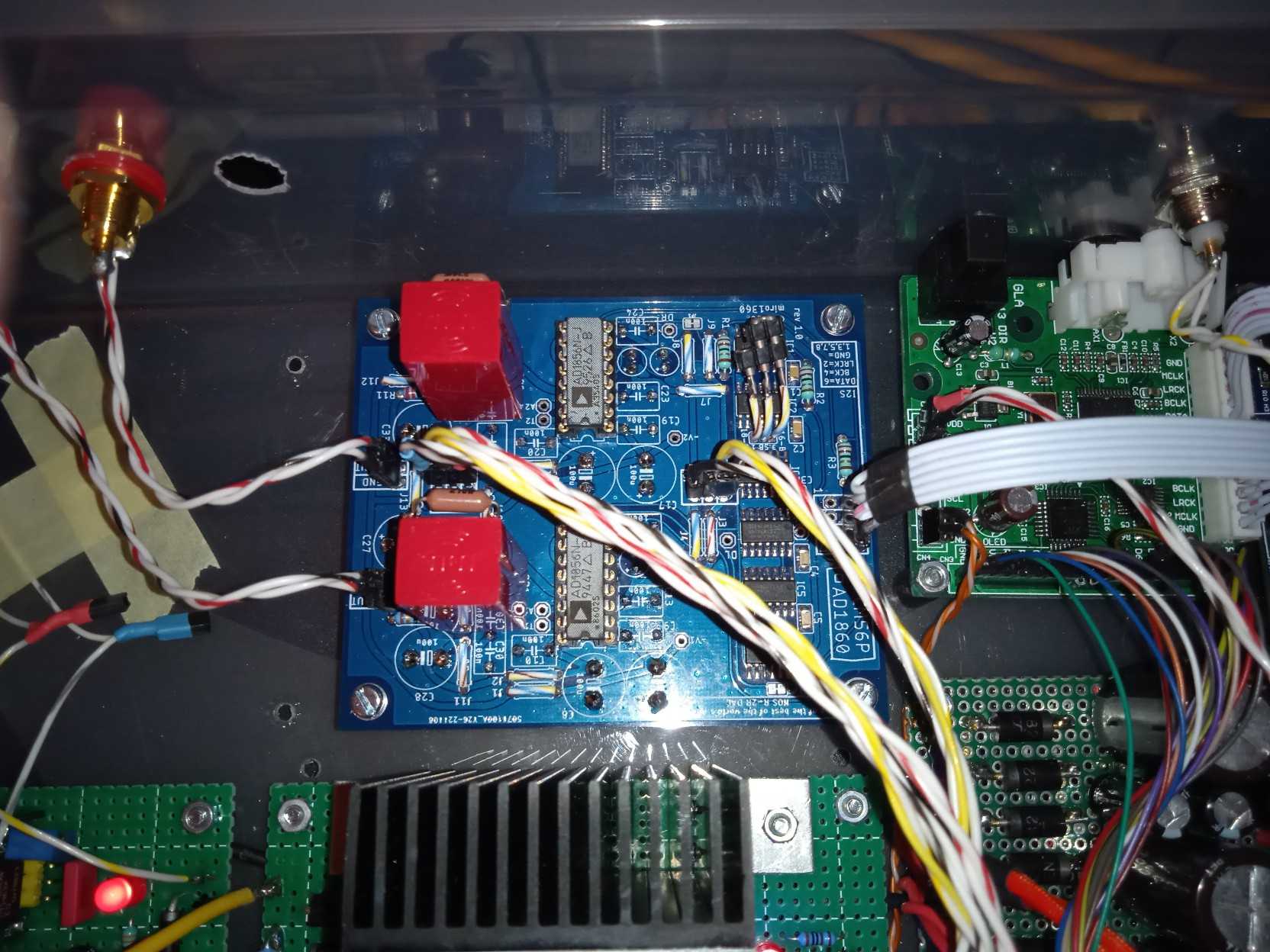

Mikorist Napisano Maj 23, 2023 #5827 Napisano Maj 23, 2023 On 22. 5. 2023. at 8:24, NIXIE reče 156MHz je mnoooogo za DAC, ovo svakako nije od samog PCM63, već ulazi negde sa strane i širi se kroz sam DAC. Verovatno PC napajanje - TV povezan na HDMI - sve zajedno što imaš iza DAC-a - možda imaš komšiju radioamatera - a prolazi njegov signal kroz plastičnu kutiju. Ne može ova priča uporedjuje sa ∆Σ i sa DAC koji ima filtraciju....Nemamo filter. Piči od 2 do 156Mhz kroz opamp. D1 I/V stage zvuci kao govno ovde a hajend je sprava generalno. Ne može da izdrzi kolo toliku VF energiju (buku) - nije predajnik za VHF i marine band. I još ne znamo precizno koja treba da bude vrednost za za C43, C44
NIXIE Napisano Maj 23, 2023 Autor #5828 Napisano Maj 23, 2023 Umotaću ceo dak u uzemljenu Alu foliju da vidim oće li nestati. Može doći i iz laptopa, osciloskop se iz njega napaja. Plus kutija je plastična, nemam nikakvi zaštitu od radio smetnji. A i ne brine me mnogo, zato što je sitno.
NIXIE Napisano Maj 23, 2023 Autor #5829 Napisano Maj 23, 2023 U međuvremenu, AD1856 je dobio društvo u obliku Bursona V5. Ovo je sad drastično bolje. Što bi se reklo, baš mu je leglo kako treba. Čini mi se kao da duplo više detalja sada izlazi iz zvučnika nego sa OPA 1611. Prostornost i dubina zvučne slike su odlični, toga kao da nije ni bilo. Trajanje tonova se produžilo. Balans zvuka je odličan, skroz neutralno zvuči.
Mikorist Napisano Maj 23, 2023 #5830 Napisano Maj 23, 2023 Najbolje dva izlazna trafoa iza da stavis od pola metra - da sasece 156 Mhz
