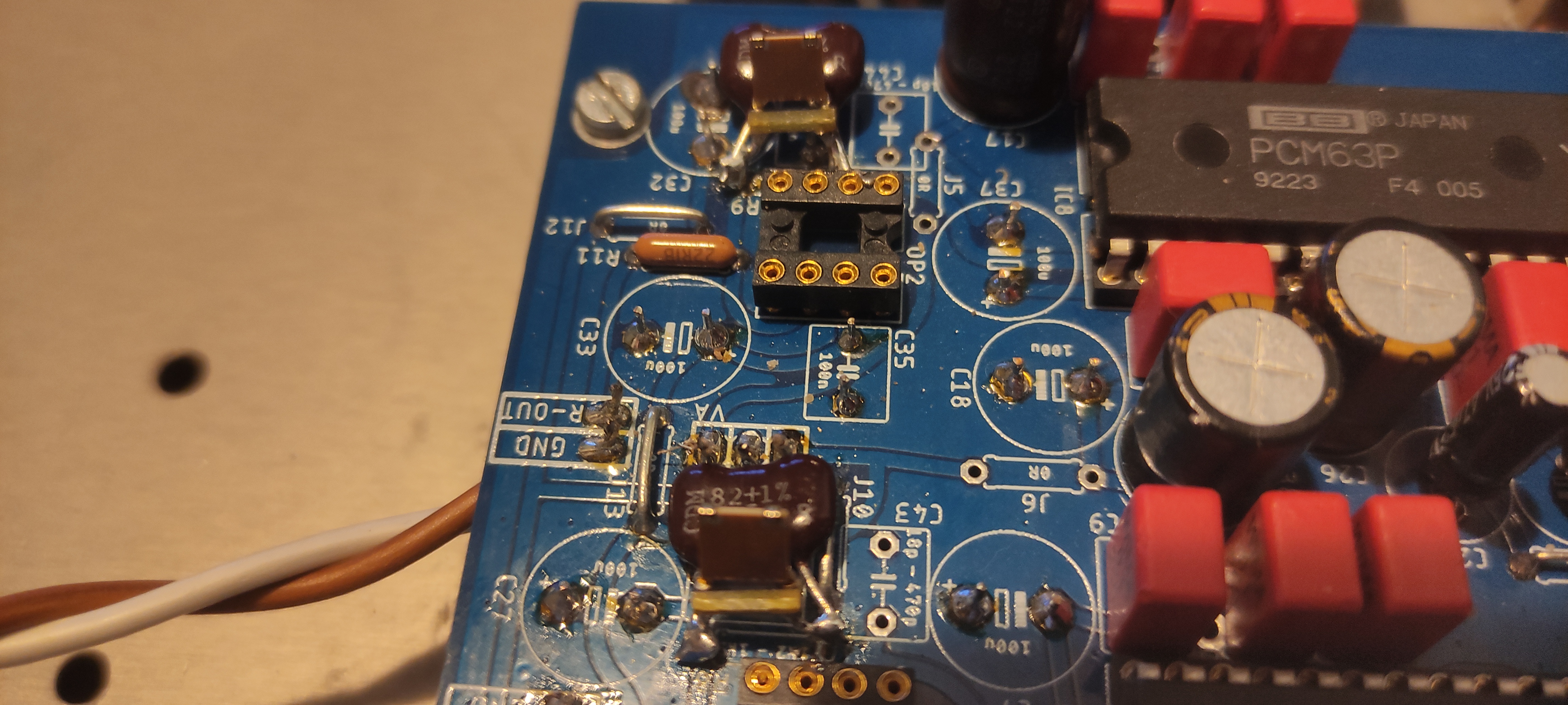

Skino sam keramičke (one žute kao iz tranzistora)  i stavio Silver Mica 82p + - 1%
Ja zaboravio da sam pazario ovo. A nije ni jeftino bilo.
Bolji su visoki sad. Najgore je kad nema ništa - oštrenje noževa sa činelama.
Kako - nemam pojma - ali pipka po ptičijem prdežu ovo....
Ne može ovde ni običan kond......
Pre sam imao Wima ispod...Dosta suvlje zvuči od Mice - ovo ubiva :D

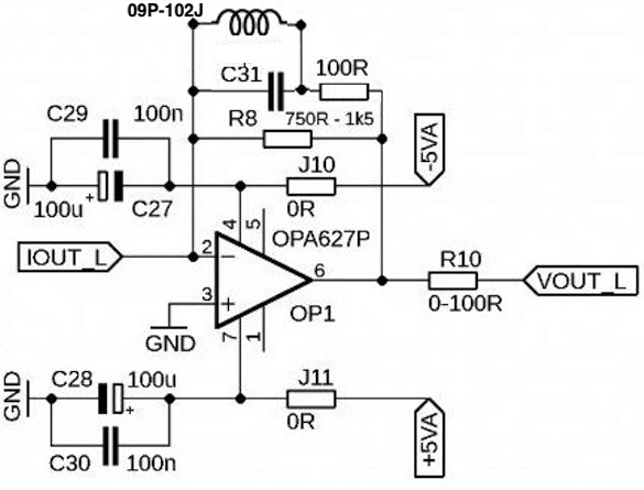

Реално је да промена вредности конда утиче више него промена квалитета, колико се сећам он ради неки филтер није на путу сигнала..
Када би знао где је отприлике највише дигиталног шума, знао би и која је вредност оптимална да га убије што више а фазно чачка по спектру што мање..

Бавите се периферијом, жицама, калајем и типовима отпорника.. хајде прво основне стари, рецимо поставити филтер где треба, пошто је очигледно да је неопходан..

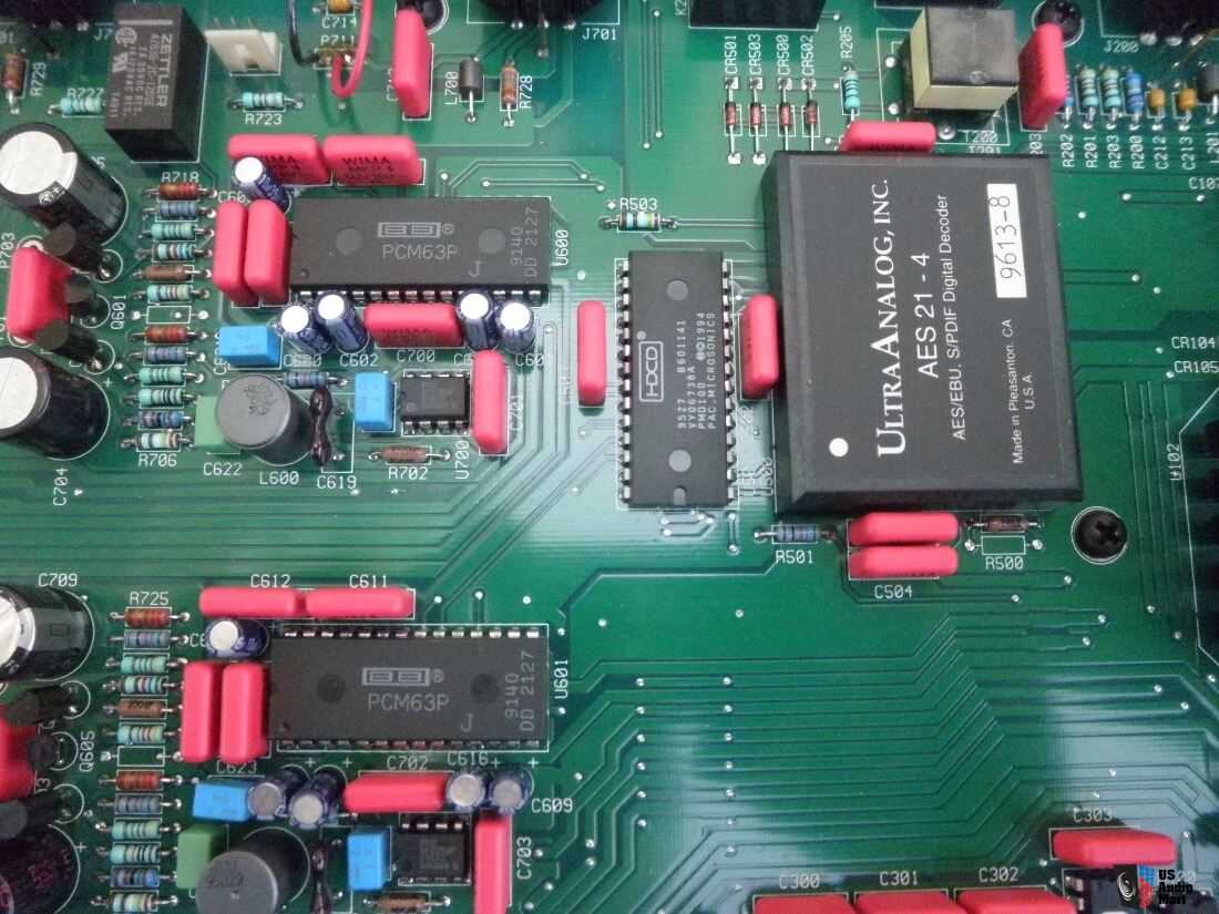

Nisam siguran. Msm na slušanje. Ovako teoretski da....Pa nisu sisali vesla ovi u PS audio. Mogli su jevtiniji staviti kond....
Štedeli su i na opornicima
Jedino ovaj paralelan induktor mi nije jasan

Они нису сигурно, али мисле да су им муштерије сисале весло..
Прво, за њих је и скуп конд јефтин.. друго, њима је профит на првом месту и ако сматрају да бацањем долара или два могу дићи цену уређају за сто што да не.. треће и најважније, не треба много преписивати решења из комерцијалних уређаја, ипак је то већином смућкај па проспи..

Која ти је то уопште плочица, која је званична верзија односно која вредност конда је предвиђена..
Ова што је данас свирала код мене је са линка из првог поста у теми..
47pF ide na AD1862/AD1865 . Preko bi trebalo na red da se stavlja otpornik od 100R -baš kao što je kod PS Audio....
I to je Miro isto govorio....Od 47-120pF se stavlja kondezator jer su Čipovi različiti ......Zavisi od vrednosti otpornika kolika je vrednost kondezatora. Ako je 1K5 nije ista kao i za 750R.
A kod AD se druge vrednosti otpornika veće su duplo.
1 minute ago, NIXIE said:
Za Pavouk AD1865 ne treba ništa stavljati, nema on tu oštrinu zvuka, i stabilan je interni OPA, znači ovako je taman kako je.
Вероватно мисли на опцију када би се користио струјни излаз из AD, напонски сигурно ради стабилно и не треба му компензација, звучи чак као да би могла и мања али се на то не може утицати..
