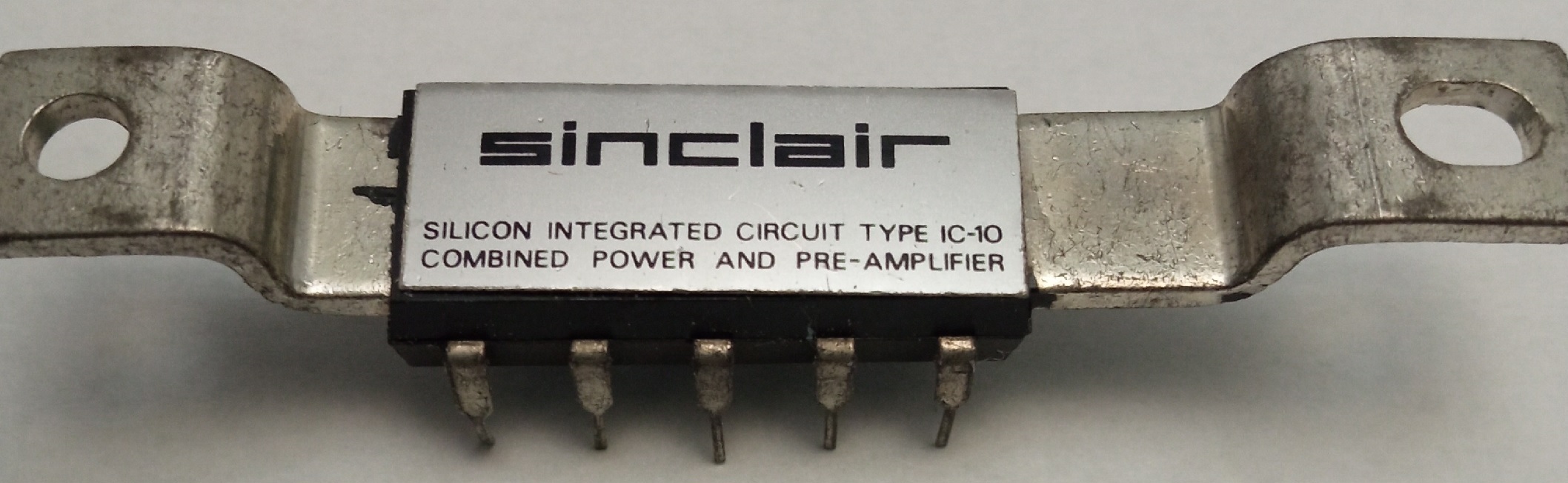

Zen Mod Napisano Januar 23, 2023 #4215 Napisano Januar 23, 2023 e, ja jos uvek negde imam TBA810 dve krune - AS Vix, shonne, vladd and 1 član je reagovao/la na ovo 2 2
