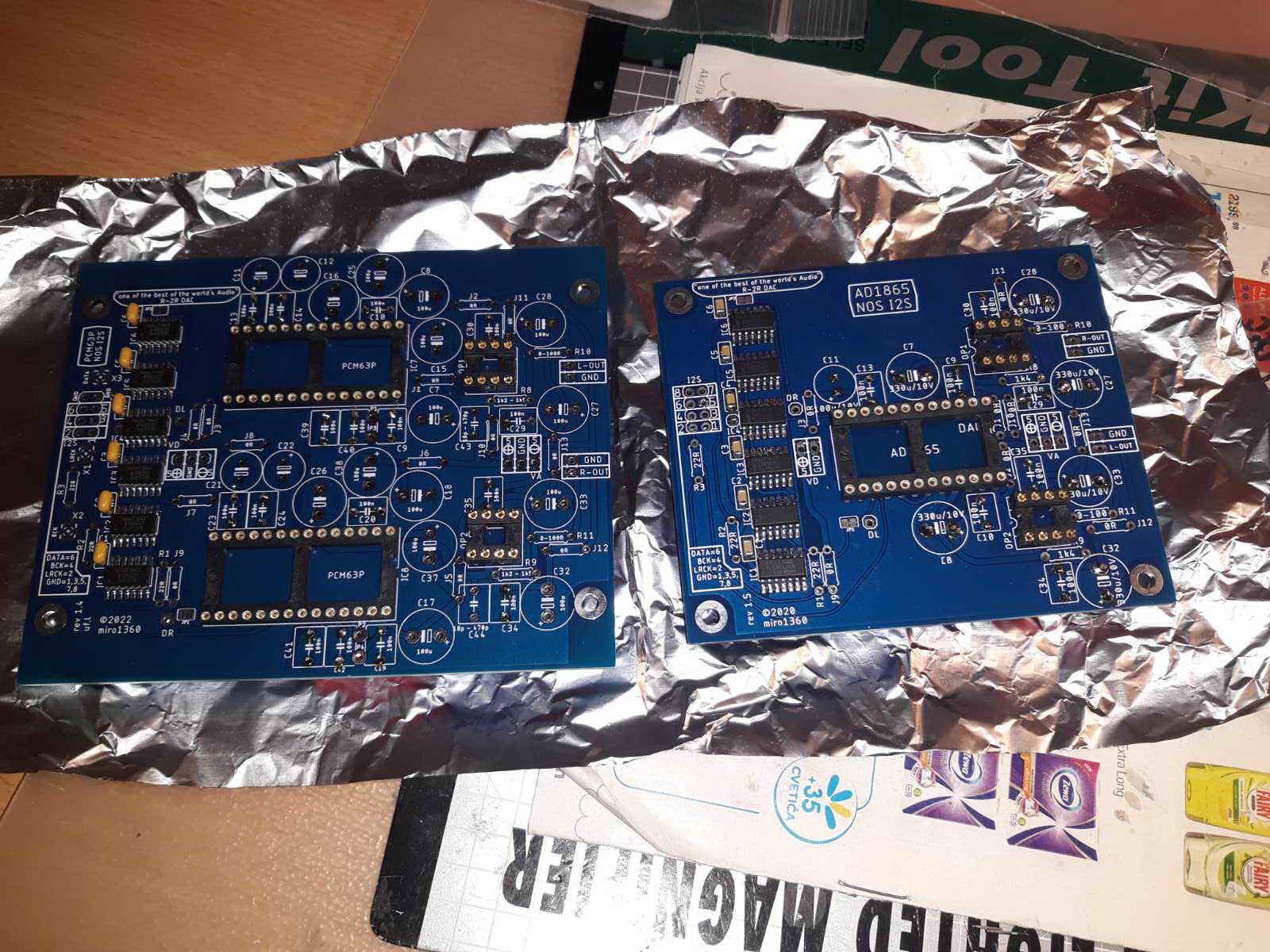

Brijac Napisano Januar 10, 2023 #3961 Napisano Januar 10, 2023 Mirov odabir nije po footprintu koji je sam napravio Oni panasonici tu su LS 3.5mm, em su D 5mm. Mislim da su silmici dovoljno niskog ESR za tu lokaciju (posto je naveo low esr kao spec), ili prosto da se uzme taj panasonic samo da se poveca V i dolazi na svoje mesto kako treba.
NIXIE Napisano Januar 10, 2023 Autor #3962 Napisano Januar 10, 2023 (izmenjeno) Na PCM63 PCB ima 4kom 47uF raster 3,5mm, spoljašnji prečnik 8mm je taman, može i 10mm ali je onda tesno i 14 komada 100uF raster 5mm spoljašnji prečnik 10mm, može malo veći al 12mm je možda tesno. Visina kondenzatora što manja 12-16mm jer se deo montira odozdo da bi stao svaki OPA koji zamisliš, a da odstojnici budu recimo 20mm. I još ovo, radni napon za sve može biti 10 ili 16V, a za 4kom 100uF uz OPA nek bude 25V ili više. Ovi Elna Silmic su čini mi se 25V, Ničikon gold 35 i više V kod Tome. Izmenjeno Januar 10, 2023 od NIXIE
Mikorist Napisano Januar 10, 2023 #3964 Napisano Januar 10, 2023 Ama Bom je prepisan od drugih DAC - verovatno od AD1862. Boli ga briga da gađa rastere za svaki PCB jer ih štancuje 100 na sat. I ovo je premija što smo dobili na gotovo i besplatno. Zbora je reagovao/la na ovo 1
Brijac Napisano Januar 10, 2023 #3965 Napisano Januar 10, 2023 I dalje me svrbi ocd zasto dip8 podnozja nisu simetricna Pride mi pravi muku da pravim single pcb diskretno resenje za pcm63p dac, moram da ga gadjam tako pokrivljenog.
NIXIE Napisano Januar 10, 2023 Autor #3966 Napisano Januar 10, 2023 Jes to je čudno, ali je tako. Nisam ni primetio dok nisam uzeo da pravim onaj adapter za dual OPA.

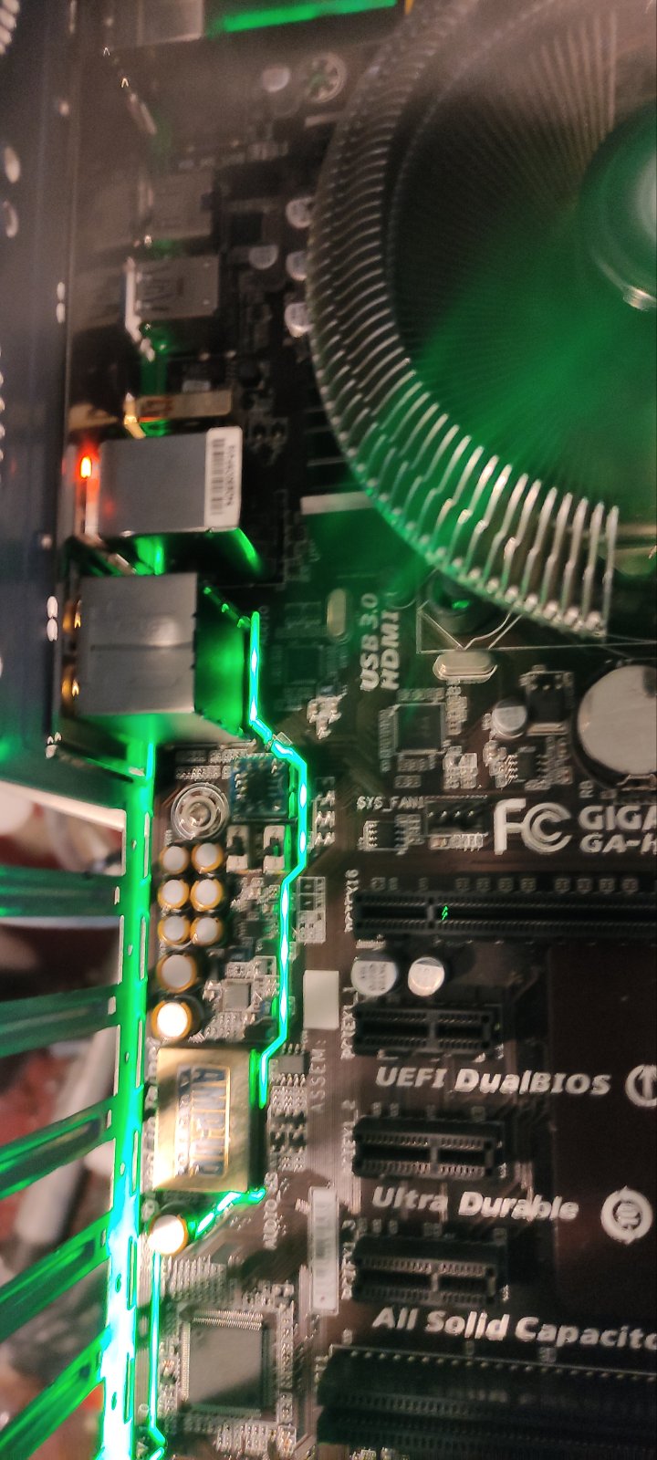

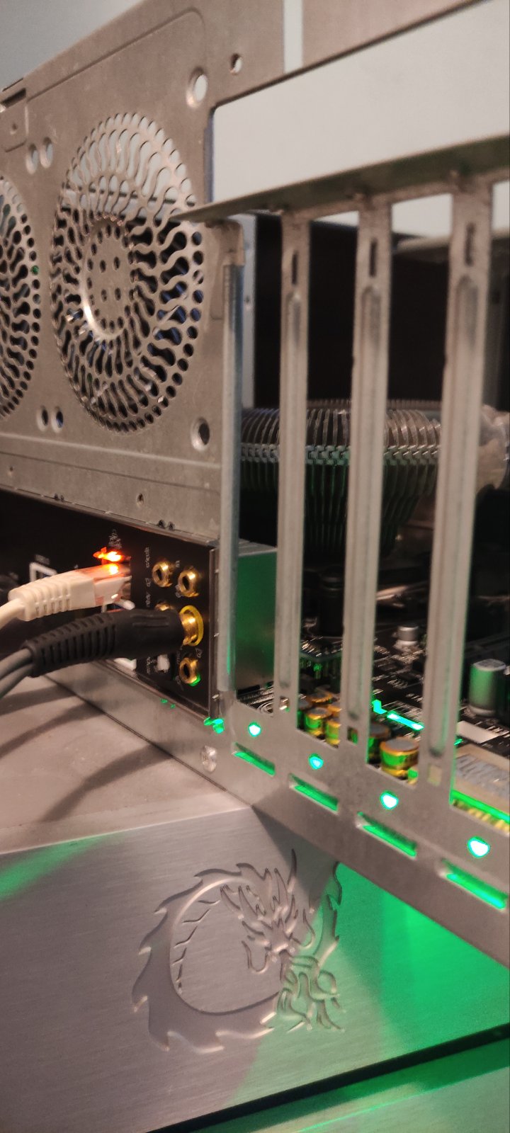

Mikorist Napisano Januar 10, 2023 #3967 Napisano Januar 10, 2023 Ma ne moze ovaj DAC da se poredi sa bilo kakvom maticnom plocom , audio karticom...Probao sam sad sve zive opcije.... Znaci dobar je M audio - ali nema te visoke i srednje...Bass se drzi dobro....Ploca svira bolje sa 1612 ali opet se cuje neki maskimum...Nije haj-end... Fali im zivost koju ovo ima - i nece da moze da ima uopste da dubim na glavi podesavajuci sodtverski
Mikorist Napisano Januar 10, 2023 #3968 Napisano Januar 10, 2023 Mada ko zna .... @NIXIE voli tu "ostrinu" - ova maticna je ima strahovito....Mozda se njemu vise dopadne Realno maticna svira bolje od D10s mogu da potpisem vladd je reagovao/la na ovo 1

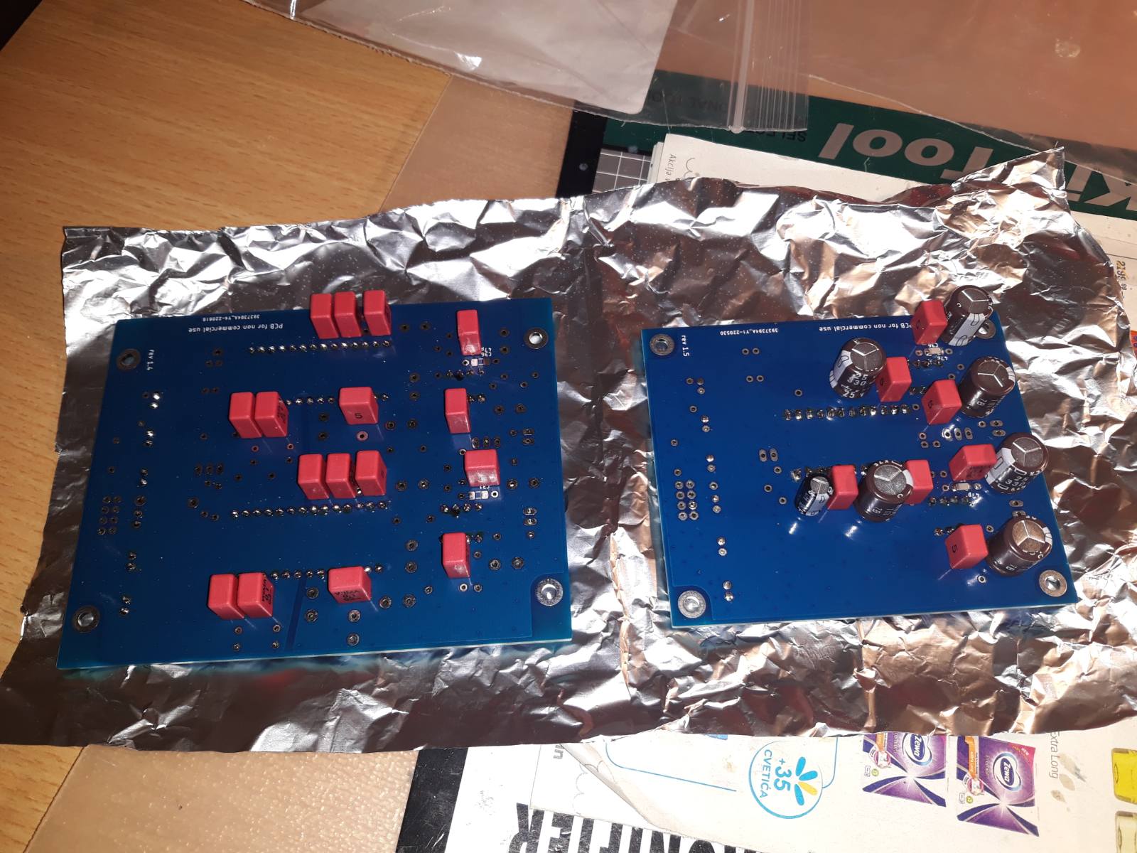

Brijac Napisano Januar 10, 2023 #3978 Napisano Januar 10, 2023 Oooona se buuudiiii 😁 Stigle plocice 😊 Bice borba polemiti. zerowaf, Mikorist, NIXIE and 3 ostalih je reagovao/la na ovo 2 4
zerowaf Napisano Januar 10, 2023 #3979 Napisano Januar 10, 2023 pre 32 minuta, Brijac reče Stigle plocice 😊 Bice borba polemiti. Ja to ne bih polemio ni sa dvojim naočalama!!! Spojler Znam, znam....ne lemi se s naočalama nego s onim...onim....ma onim što kad uhvatim u ruku sve zamiriši po pečenoj slanini. Brijac je reagovao/la na ovo 1
Mikorist Napisano Januar 11, 2023 #3980 Napisano Januar 11, 2023 Upravo sada, Brijac reče Bice borba polemiti. pa kad je sitno . mikroskop treba

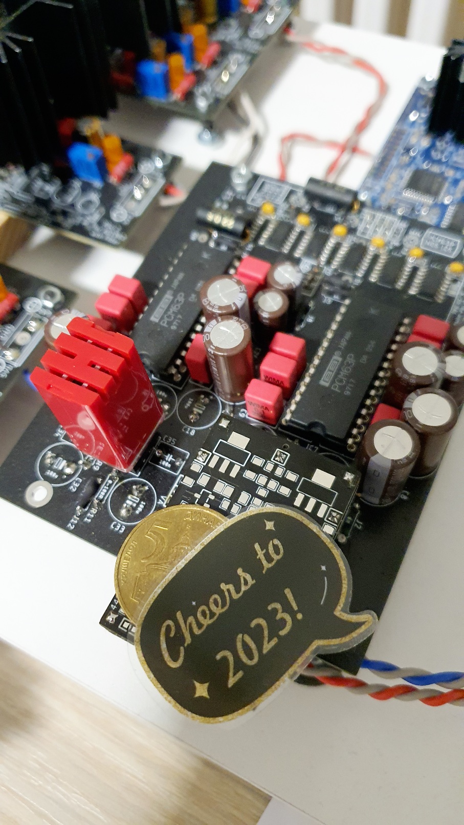

NIXIE Napisano Januar 11, 2023 Autor #3981 Napisano Januar 11, 2023 Malo se radilo sinoć. Aciko, Mikorist, LightMatic and 3 ostalih je reagovao/la na ovo 1 1 4
Mikorist Napisano Januar 11, 2023 #3982 Napisano Januar 11, 2023 Upravo sada, NIXIE reče Malo se radilo sinoć. Pa nije malo bas. Pola DAC
