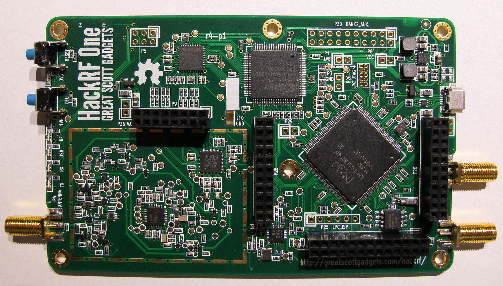

Mikorist Napisano Januar 5, 2023 #3839 Napisano Januar 5, 2023 Ceo projekat me strahovito podseca na HACKRF one - i on ima problem sa oscilacijama.... Gde stoji isto Xilinx na ulazu i vrsi dvostranu emulaciju I radi sve obrnuto....Softverski definisan radio....Emulacija radio stanice..... interface translation izmedju ADC/DAC and MCU. A ovde je sotverski definisan audio
