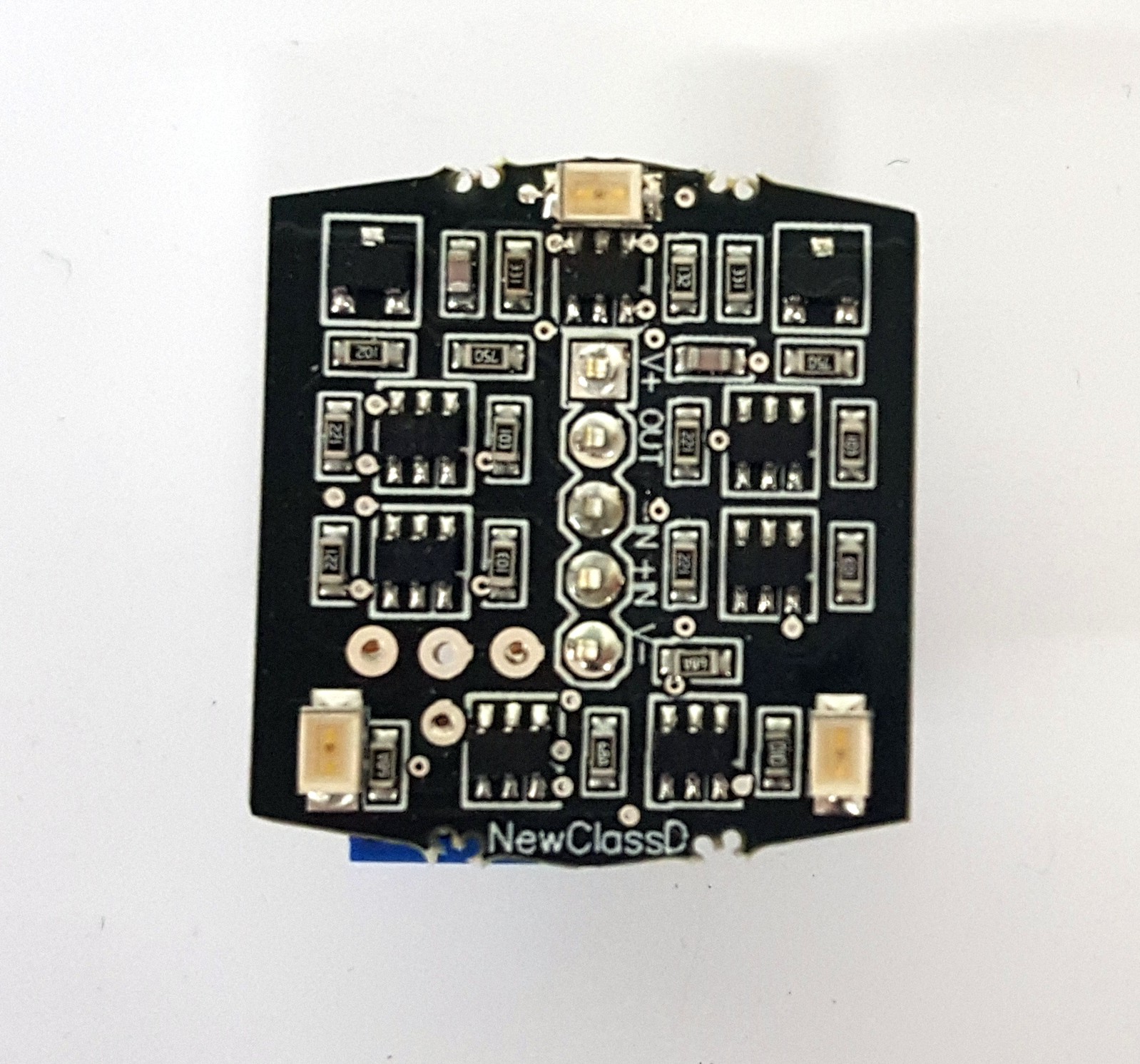

vladd Napisano Decembar 2, 2022 #3384 Napisano Decembar 2, 2022 7 hours ago, Brijac said: Kako sam ja skapirao, on ovde shortuje input signale na ground da bi dobio jako mali signal kojim potom hrani opamp. Potom otpornicima regulise gain. Dzaba sto mu je opamp bar na papiru najcistije cudo medj opampima, bacice offset, koga pegla tim kondom. Njemu je ovo kolo daleko bolje zvucece nego samo sa opa, ali ja ne bih da eksperimentisem sa cifrom sa kojom mogu jos dva opampa da uzmem. Do pola je korektno. Obara signal da bi mogao da propagira "nonfidbek" fenseraj, posto mu newD diskretni radi u otvorenoj petlji, a pojacanje diskretno radjenog opampa definisu tranzistori i zbirovi njihovih pojacanja, i nije mali i nije bafer. Vise fidelity posrce pred pomodnim zahtevima nego pred fidelity zahtevima, sto manje cuda na putu signala, ne treba ti sum otpornika i pomeranje faze kondovima, ne obaraj pa pojacavaj signal, pravi bafer kako treba a ne opamp otvorene petlje i (relativno) velikog pojacanja, ne muljavi sa pomodnim diskretnim kada nije bafer neprimetnog ofseta, gotovo je neizvodljivo diskretno napraviti da je ofset minimalan i prihvatljiv u malo sirem opsegu simetricnog napajanja za realni opseg signala...itd itd.. Za te opampice me cudi da ne idu na A klasu...

vladd Napisano Decembar 2, 2022 #3387 Napisano Decembar 2, 2022 Konkretni spomenuti ima napregnut bias 4mA, od mogucih 80, sto je realno AB klasa. E sad za neke aplikacije je to zasladjeno dovoljno, Na dovoljno velikoj impedansi potrosaca, imace sving nekoliko volti. Sparkos recimo mlati 16mA sto je za opamp solidna strujcina. Cim se ispadne iz tih maksimuma, prebaci se se na AB klasu. E sad, to je igra polarisanja opampa prema negativnom railu, i to kada je integralac u pitanju(nema pristupa peletu) je prakticno jedino resenje, ali kada je diskretni opamp u pitanju, nije nuzna ta verzija rada u A klasi...moguci su koncepcijski zahtvati i izrada drugacijeg izlaznog stepena, ili sva tri bloka. Pogotovo za situaciju bafera.
Brijac Napisano Decembar 2, 2022 #3388 Napisano Decembar 2, 2022 To su podaci za ultimate ediciju, coveka nesto zabole za sajt da update-uje 😅 Fizicka razlika je ova: Ultimate edicija koju opisuje i drzi slike, a salje mk2. Ultimate mk2 edicija Nije objavio specse za mk2 verziju. Ali rece da je unapredjena na svakom frontu, sad sta je konkretno radjeno ne znam. Pusticu mu mail.
