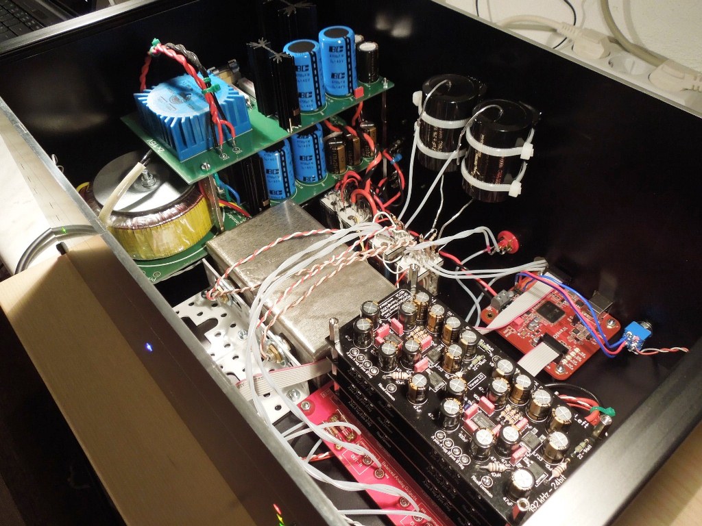

Mikorist Napisano Avgust 17, 2022 #2390 Napisano Avgust 17, 2022 DDDAC1794 sa kondenzatorom na izlazu DDDAC1794 sa transformatorom na izlazu (Cinemag 600:600 ohm) Ovo je moj Topping D10s - sa Sparkosom Šta mislite koji zvuči bolje?

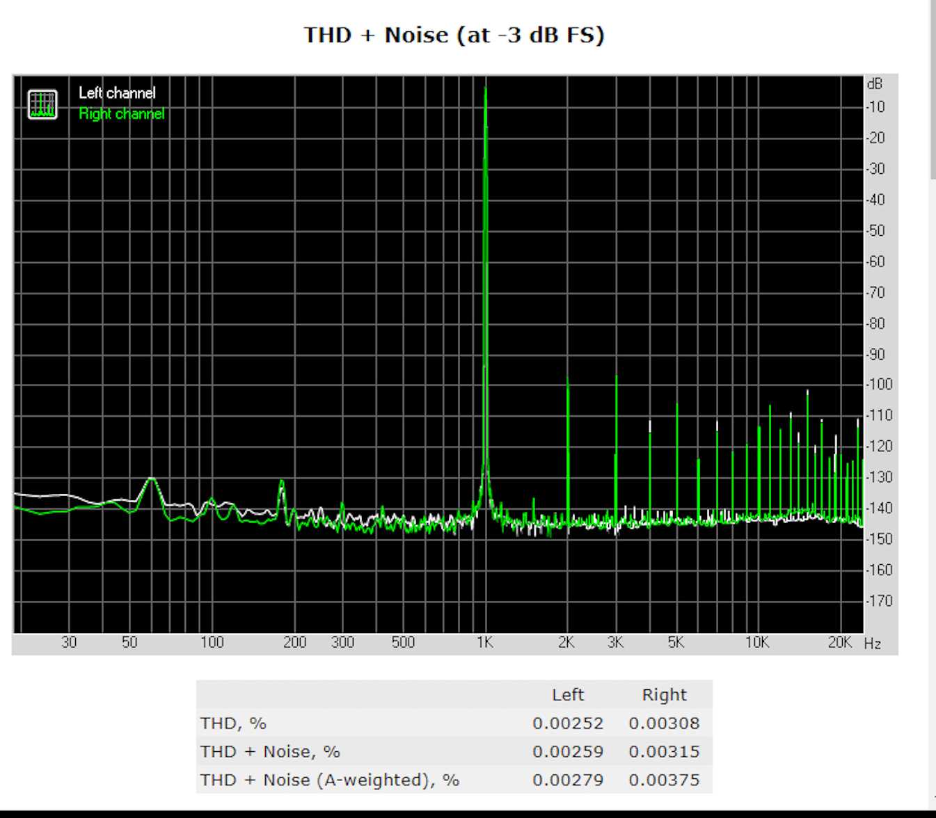

Mikorist Napisano Avgust 17, 2022 #2392 Napisano Avgust 17, 2022 Ebo bre merenja LightMatic and djmilicic je reagovao/la na ovo 1 1
Mikorist Napisano Avgust 17, 2022 #2393 Napisano Avgust 17, 2022 pre 14 minuta, shonne reče thd spektar? Evo ti AD1862 sa Sparkosom na izlazu - gotovo identična PCB - JLS na ulazu Ovome cepa grafik do 25mhz - nije stavio nikakav kond.... Recimo da je takav THD.... I šta onda ? -Bolje izgleda D10s opet. I THD na mom telefonu je bolji
asimze Napisano Avgust 17, 2022 #2394 Napisano Avgust 17, 2022 pre 13 minuta, shonne reče thd spektar? Imperija uzvrača udarac! Korpus delikti?! Hočeš @shonne reči da prema pozitivnoj praksi BigDiy sve se mora dokumetovati "kako Bog zapovjeda"? Moraš biti konkretan!!!
shonne Napisano Avgust 17, 2022 #2395 Napisano Avgust 17, 2022 Imperija, ma dajte sa glupostima... Ne snalazim se sa stereophile tekstovima u opisu zvuka. Sve je to subjektivno. Neka Enigma mi treba u tom slucaju da desifrujem sta je pisac hteo da kaze. Na graficima se sve lepo vidi. Dajte ne kopirajte slike sa foruma nego odradite kako se to radi. Uredjaje koje ovde niko nije radio. Arta je sjajna za to, zvucna in...ne treba neki glupi kond za to. To nece da poleti jos uvek 🤗 vladd je reagovao/la na ovo 1
vladd Napisano Avgust 17, 2022 #2396 Napisano Avgust 17, 2022 (izmenjeno) Pazi ovako. Ono merenje je pravo gubljenje vremena, sto po tome sto nista ne znaci, jerbo ne cujete 20kHz pa da ste jos toliki, a drugo sto se stalo na tome, trebalo je dalje iscackati uzroke teske degeneracije signala. Toping je najkorektniji u prenosu tog signala, tog 20kHz, ali to dalje nista ne znaci. Lici da je neka modulacija oko 200kHz uplivala u signal, i to sihrono, kao da je kroz klok. Tipa, da krenem u nagadjanje, jitter kloka modulisan sa oko par stotki khz. Takodje moze da bude neko izbijanje iz mreze, ne mislim na krunjac ili hilti sa triak regulacijom, moguca je i neka od komunikacija koje se provlaci kroz mrezu. I na kraju moze da bude oscilovanje LDO, posto te nesrecne "cip+fet" kombinacije radje osciluju nego sto rade sta treba. A vrlo su moderne jer je imperativ svecka usteda energije. Znaci proveriti sa nekim neparnim signalom desavanje. Tako da, iz loseg merenja ne izvlaciti nikakve zakljucke, a narocito ne o "merenju", jerbo je to slozeniji proces od slusanja, ma kako oba izgledala prosto. I na kraju probati izmeriti harmonike od 3-4kHz pa do 12-15kHz, mozda se ustanovi neka korelacija prijatnosti prezentacije, ispod i preko nema nekog smisla na lepotu zvuka. Ali u sustini nebitno. Izmenjeno Avgust 17, 2022 od vladd zerowaf je reagovao/la na ovo 1

Mikorist Napisano Avgust 17, 2022 #2398 Napisano Avgust 17, 2022 pre 2 časa, vladd reče trebalo je dalje iscackati uzroke teske degeneracije signala. Evo ti Doede Douma ima isto merenje kao i on sa kondezatorom na DDDAC1794. Tako treba da bude po konstruktoru Inače se ježim od ovoliko žica u ovome Ko soliter. Žice idu kroz vertikale
